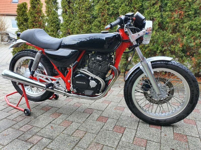

Hallo zusammen.
Bei uns ist jetzt noch ein Cafe Racer eingezogen. Der Motor wurde neu gemacht und hat erst 4800km runter.

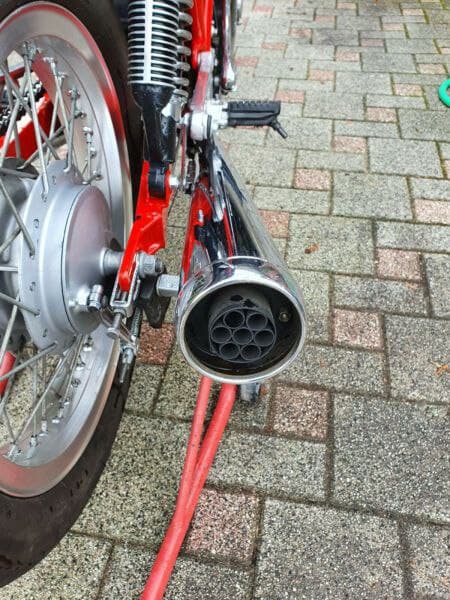

Ahhh XBR, Seilzugmotor…
Das mit dem schwarz und polierte Rippenkanten schaut gut aus.
Speichenfelgen einer „S“?
Was sind das für Endschalldämpfer?
Oder nur modifizierte End-Einsätze?

Auweia. Die ist aber schön.
Glückwunsch sage ich da nur.

Wirklich schönes Mopped

Ja, das müssten Speichenfelgen von einer XBR späteren Baujahr´s sein. Diese ist Erstzulassung 4/1986. Bei den Schalldämpfern bin ich noch nicht sicher.Andreas_NRW hat geschrieben: So 2. Mai 2021, 19:54 Ahhh XBR, Seilzugmotor…
Ich hab die noch nicht live gesehen weil nur mein Vater beim Kauf dabei war da ich leider Notdienst habe. Er meite die klingen gut, sind aber nicht zu laut. Vielleicht sind die nur modifiziert. Den Umbau hat ja ein Honda Händler durchgeführt. Hinten hat die übrigens keine Blinker, anscheined erlaubt weil die erst ab 1.1.1987 Pflicht wurden. Vorher reichte es wenn die Lenkerblinker auch nach hinten strahlen. Vielleicht mache ich aber noch kleine Blinker hinten dran. Vorgestern hat die so frischen TÜV bekommen.

Hallo Sven;Ahlon hat geschrieben: So 2. Mai 2021, 20:39 Dumme Frage: Was bedeutet Seilzugmotor? Hat das was mit der Dekompression zu tun?
das angesprochene 'Seilzug-Motor' bezieht sich auf den Auto-Deko. Der wird anders als bei den Domi's nicht über die Nockenwelle und die Fliehkraft betätigt, sondern über einen Mechanismus im Kickstarter-System. Die Wirkungsweise ist aber nahezu identisch - beim Betätigen des Kickstarters wird das rechte Auslass-Ventil minimal geöffnet ... ;
Die Auspuff-Rohre sind übrigens von 'Dunstall' und waren in den 80er Jahren recht preisgünstige Austausch-Schalldämpfer, die über Louis, Polo oder HG vertrieben wurden - eine ABE gab es dafür m.W. nicht.
Vor einem TüV-Termin wurden derartige Schalldämpfer, je nachdem, mit ein bis zwei Topf-Kratzern leise gestellt.
Ein anschließendes entfernen der Topf-Kratzer war nicht nötig - nach wenigen 100 KM stellte sich der ursprünglich Ton von selbst wieder ein !

Der Umbau wurde erst vor 4 Jahren gemacht. Da kam der Auspuff neu. Revolverauspuff hat der Verkäufer das genannt. Ich glaube nicht daß es Rohre aus den 80ern sind,weil die sehen ja aus wie neu.Enola Gay hat geschrieben: So 2. Mai 2021, 21:52Hallo Sven;Ahlon hat geschrieben: So 2. Mai 2021, 20:39 Dumme Frage: Was bedeutet Seilzugmotor? Hat das was mit der Dekompression zu tun?

Einfach mal 'Googlen' > Dunstall <

Ahh,es ist ein Dunstall Style Auspuff. Die gibt es noch neu.
Den TÜV hat es scheinbar nicht interessiert das die keine ABE haben. Ich besorge mir vielleicht aber noch ein paar original Tüten zur Sicherheit.

Ja, die Speichenräder gefallen mir auch.
Ich hab mittlerweile gesehen das der original Fahrzeugbrief 1987 vernichtet wurde ,weil die Maschine ein Totalschaden war. Vermutlich lag der Schrott dann lange rum und vor ca. 4-5 Jahren ist dieser Neuaufbau entstanden. Sozusagen das zweite Leben. Im neuen Brief steht aber weiterhin Erstzulassung 04/1986. Das ist ja nicht ganz unwichtig wegen der fehlenden Blinker hinten und eventueller Eintragung von anderen Schalldämpfern. Vielleicht kommen hinten auch noch Blinker dran, da gibt es ja mittlerweile welche die so klein sind das man die fast gar nicht sieht bis sie blinken.

Sehr schön.
Aber mit dem flachen Nummernschild wirste angehalten werden. Max. 30 ° aus der Senkrechten. DAs gilt auch für Oltimer.
Und achte auf die Vibaration/ Befestigung. Sonst gibt es ein Halt, weil es weg ist.

Ich frag mich sowieso wie die TÜV bekommen hat. Das mit dem Nummernschildhalter hab ich auch schon gesehen. Die Gabelbrücke ist von LSL. Es gibt Stahlflexbremsleitung.
Nichts davon ist eingetragen und von nichts hat mein Vater ne ABE mitbekommen. Nur den frischen Dekra Test dem wohl alles egal war. Ich hätte die Maschine erhlich gesagt nicht gekauft.
