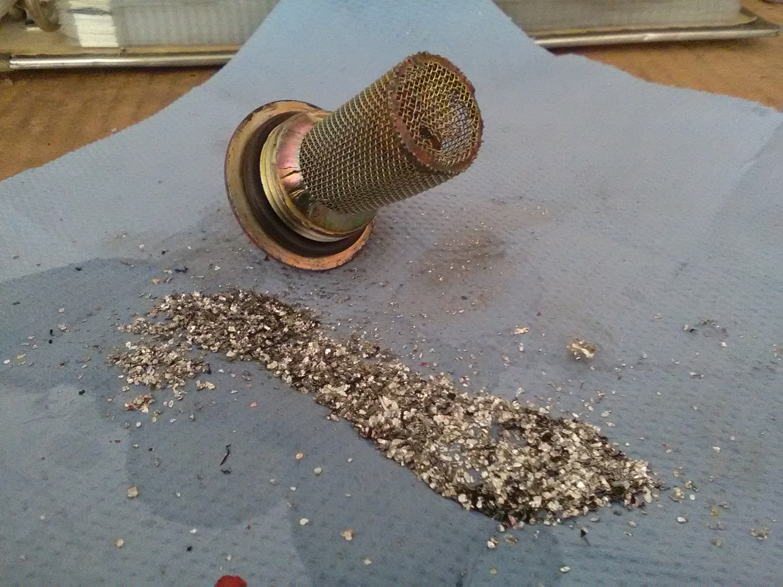

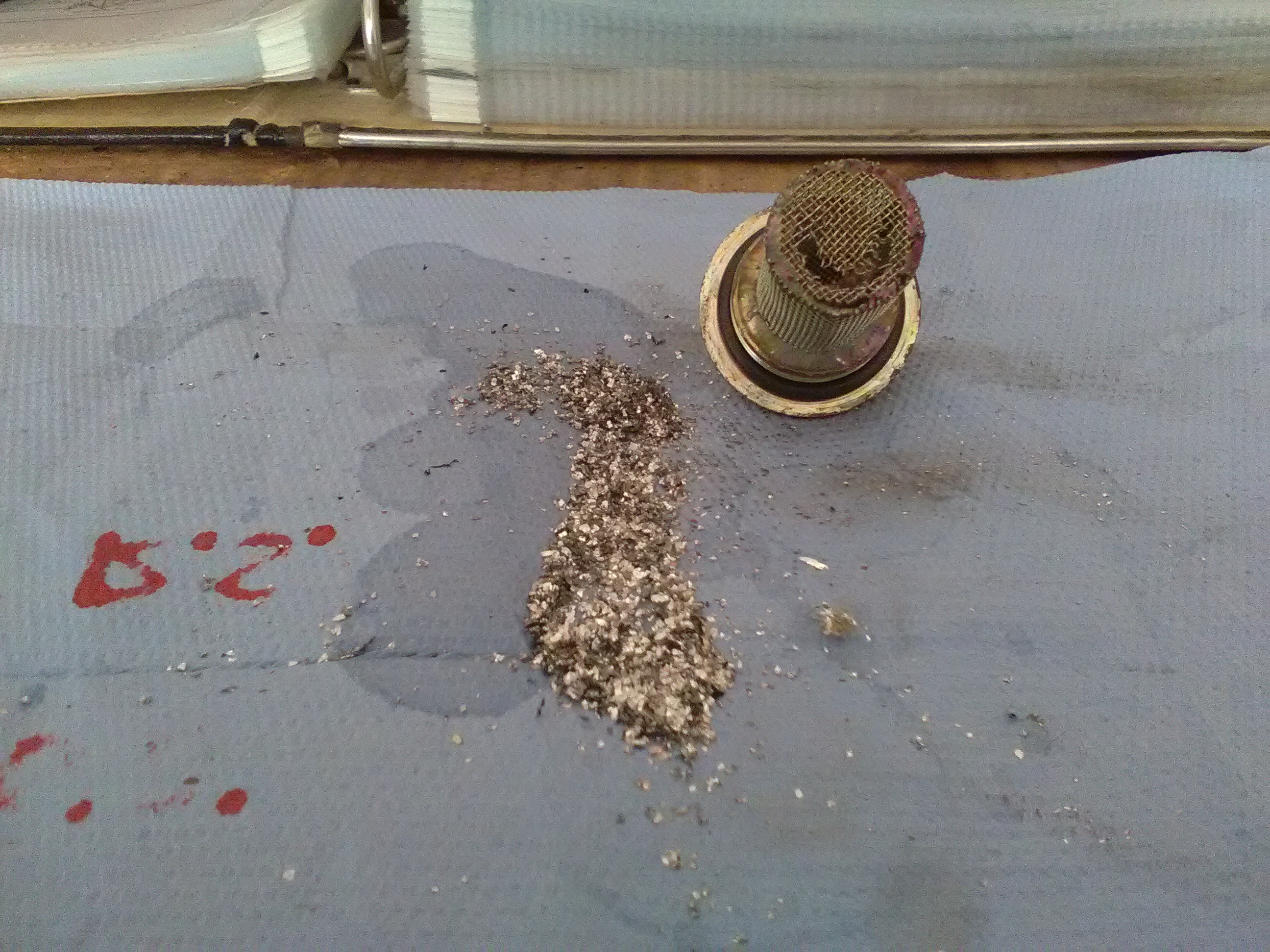

Re: RD02 Nockenwellen/Kipphebel Schaden
Update zum Motorschaden:
Wir haben alles auseinandergenommen und kontrolliert. Kolben sah noch gut aus, keine Laufspuren komischerweise.
Im Rahmen unten am Ölschlauchanschluss, dieses Sieb war bis auf ein paar stellen zu/verklebt, vmtl durchs sandstrahln, war körnig und verhärtet, ws durch die Temperaturen vom pulvern. Komischerweise haben wir die anschlüsse abgeklebt aber da ist wohl trotzdem was durchgekommen.
Aufjedenfall habe ich jetzt alles gereinigt, Motor komplett zerlegt und Späne entfernt, gebrauchte Nocke und gebrauchten Kopf aufgesetzt und siehe da sie läuft prima. Ölfluss ist ebenfalls wieder ganz normal da, musste halt wieder entlüftet werden.
War jetzt insgesamt halt doch recht teuer, aber sie läuft jetzt einwandfrei und ich hoffe das bleibt auch so
lg
lg
- Beiträge: 4856
Das ging dann über die typischen drei Schweissperlen ab Werk (dafür ist die Oberfläche des Sieb viel zu gross,Dominator92rd hat geschrieben: Mi 19. Mai 2021, 20:34 ...unten am Ölschlauchanschluss, dieses Sieb war bis auf ein paar stellen zu/verklebt, vmtl durchs sandstrahln, war körnig und verhärtet...
als dass dies jemals für den Durchsatz eine Bedeutung haben könnte), deutlich hinaus.
Das Rahmensieb ist, schon von der Maschenweite eigentlich nur genau dafür dort vorgesehen,
um Schweissperlen und Drahtstücke aus der Rahmen Produktion (wohl eine MAG Schweissung) zurück zu halten.
Gerade diese würden die Pumpe augenblicklich zerstören.
Dann wurde da vor deinen Arbeiten eindeutig vorher nicht alles 100pro dicht/zu gemacht.
Wow. Das sollte dir "und allen anderen mit solchen Vorhaben" eine Lehre sein.

- Beiträge: 5455
Es muss ja nicht immer Strahlgut sein.......
Es können auch mal vergessene/hereingefallene Schrauben vom Vorbesitzer sein...
Und denke daran:
das ist ein Doppelsieb. Innen ist noch ein feines.
Und denke daran:
