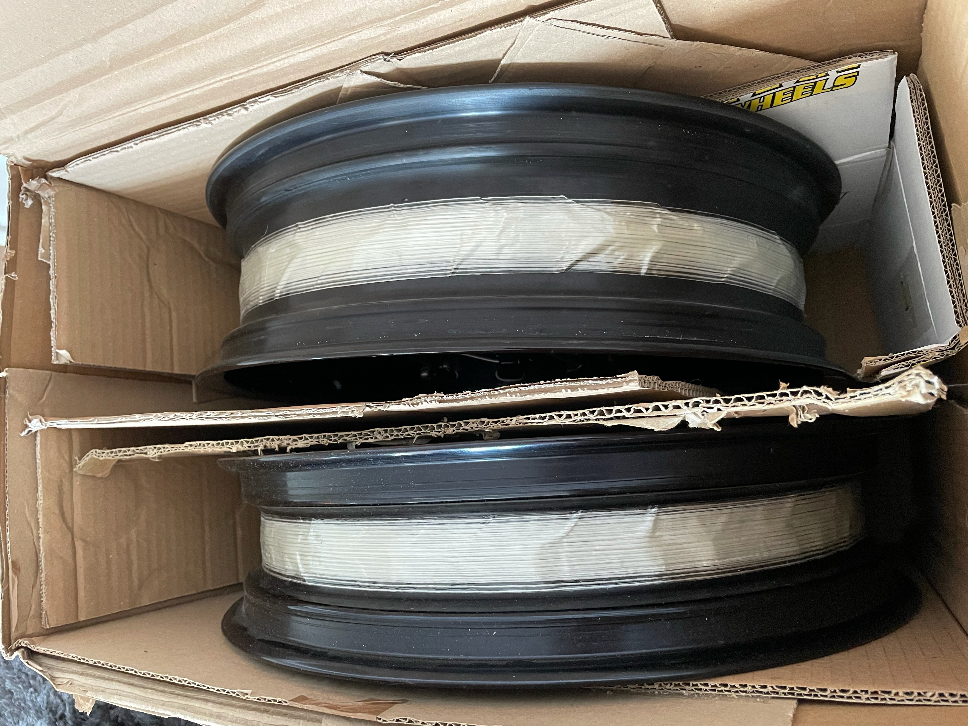

mianserin
- Beiträge: 215
- Registriert: So 17. Jan 2021, 20:24
- Wohnort: Münsterland
- Motorrad: Honda Dominator RD02M Bj.1991
Re: Felge 5x17
Sieht gut aus. Naben neu gepulvert? Darf man fragen was es schlussendlich gekostet hat?
- Beiträge: 472
- Wohnort: Erfurt
Re: Felge 5x17
Ach ja, wie breit ist denn die hintere Felge nun geworden?
Re: Felge 5x17
kc85 hat geschrieben: Sa 17. Jul 2021, 10:49 Ach ja, wie breit ist denn die hintere Felge nun geworden?
3,5 und 4,5“
mianserin hat geschrieben: Sa 17. Jul 2021, 08:28 Sieht gut aus. Naben neu gepulvert? Darf man fragen was es schlussendlich gekostet hat?
852€ Felgen
100€ Pulvern der Naben
Filip

Meines Wissens nach ist der teurere Schlauch die heavy duty Ausführung, der billigere die normale Ausführung.
Die Klebebandgeschichte sollte reichen an den Felgen, das haben wir in Aftika immer so gemacht, mangels Felgenbändern.
