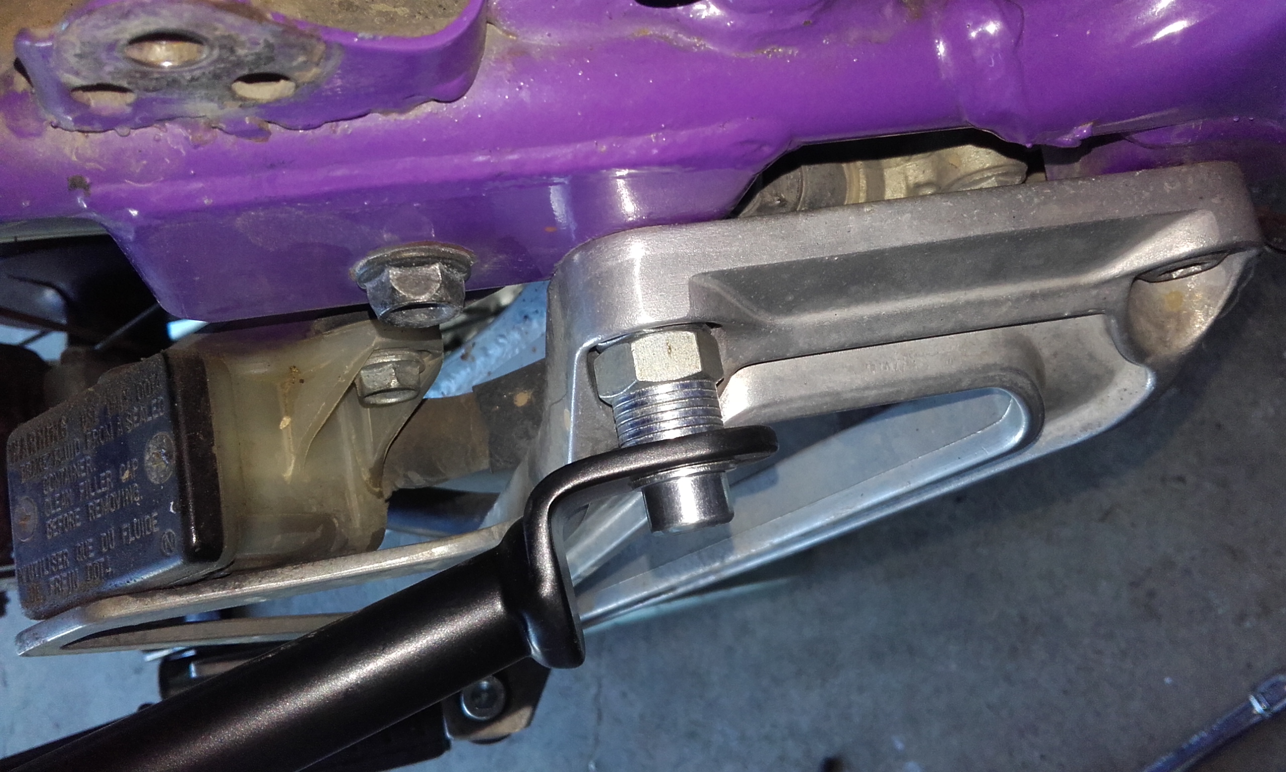

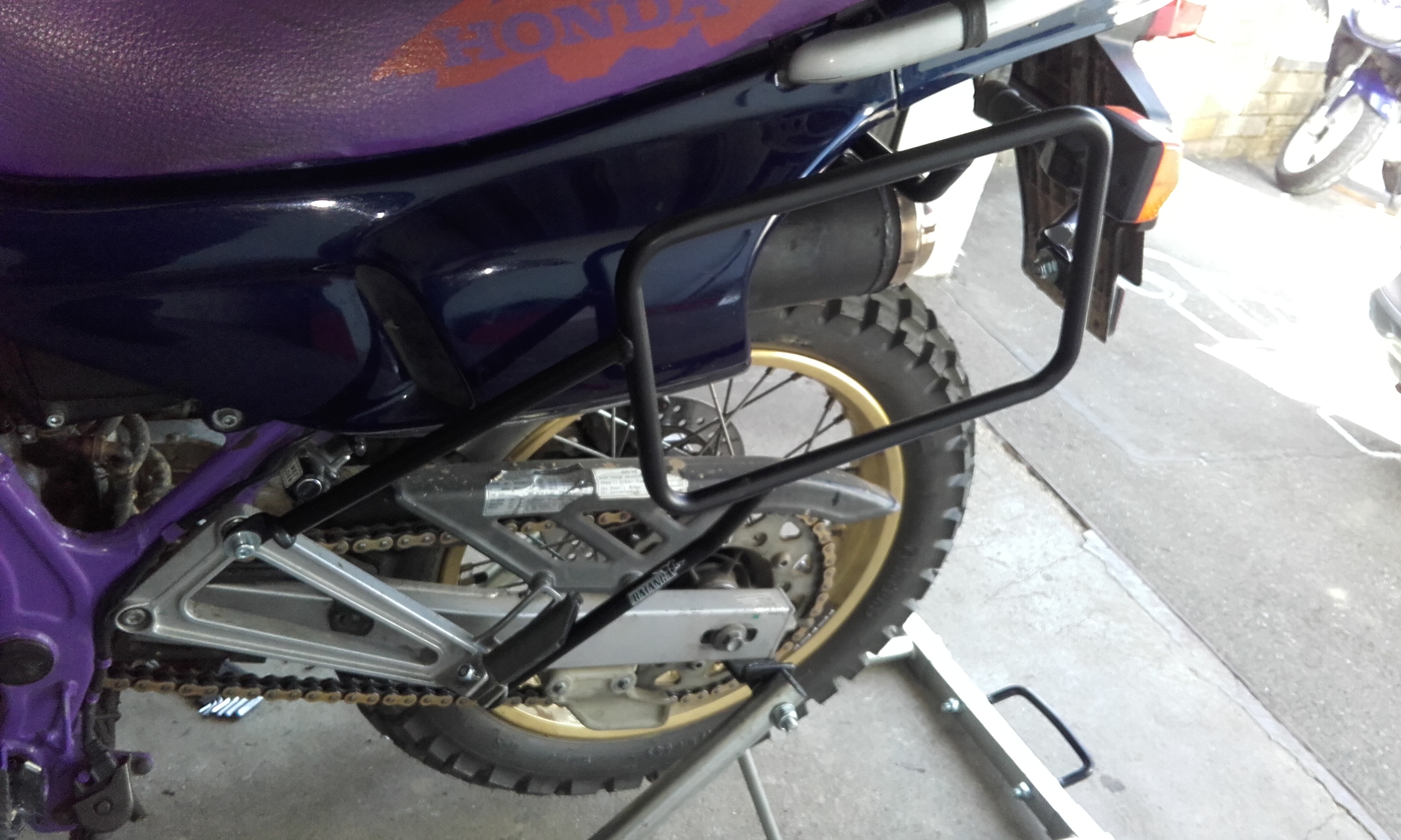

Hi Leute,
ich wollte euch die Kofferträger nicht verheimlichen...
Lieferzeit war knapp drei Wochen, passen recht gut.
Genaueres unter: http://www.batangacase.com
Ich musste mein Schraubenlager für`s Feintuning bemühen. Aber für den Preis lässt sich das verschmerzen.
Greets, Thomas

Sie sind da! Die Koffer und Träger. Heute mittag um 12:30h hat der CourierDienst alles geliefert. Ich hab mich gefreut, wie ein kleines Kind an Weihnachten. Kofferträger sind schon montiert. Die Träger passen, obwohl sie für Domis ab 93 sein sollen. Die Hitzebleche an den Auspuff Dämpfern musste ich entfernen, mitgelieferte Schrauben bissi ändern und bei einem Träger ein Rohr nachbiegen. Aber alles kein Problem. Die Koffer und Träger sind sehr hochwertig verarbeitet. Aluschweißraupen wie gemalt. Alles in allem super. Bilder gibt's demnächst.

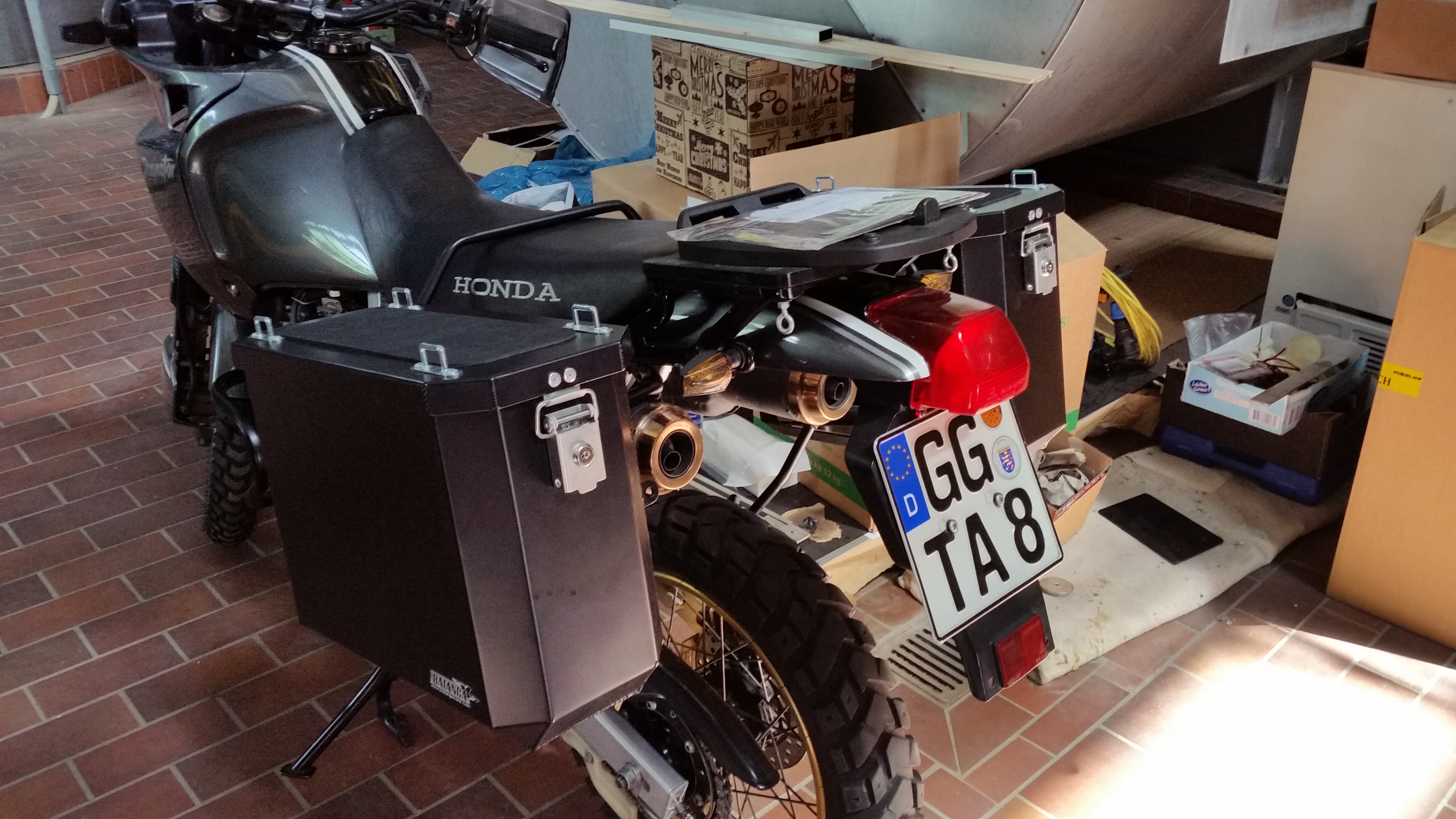

So, hier die versprochenen Bilder ( zwei Stück ) von den Cases an der Domi. Noch nicht ganz ferdisch, aber die Tage wird's noch. Die selbst entworfenen und selbst gebauten Halterungen sehen doch manierlich aus.
Gruß vom Bekofferten

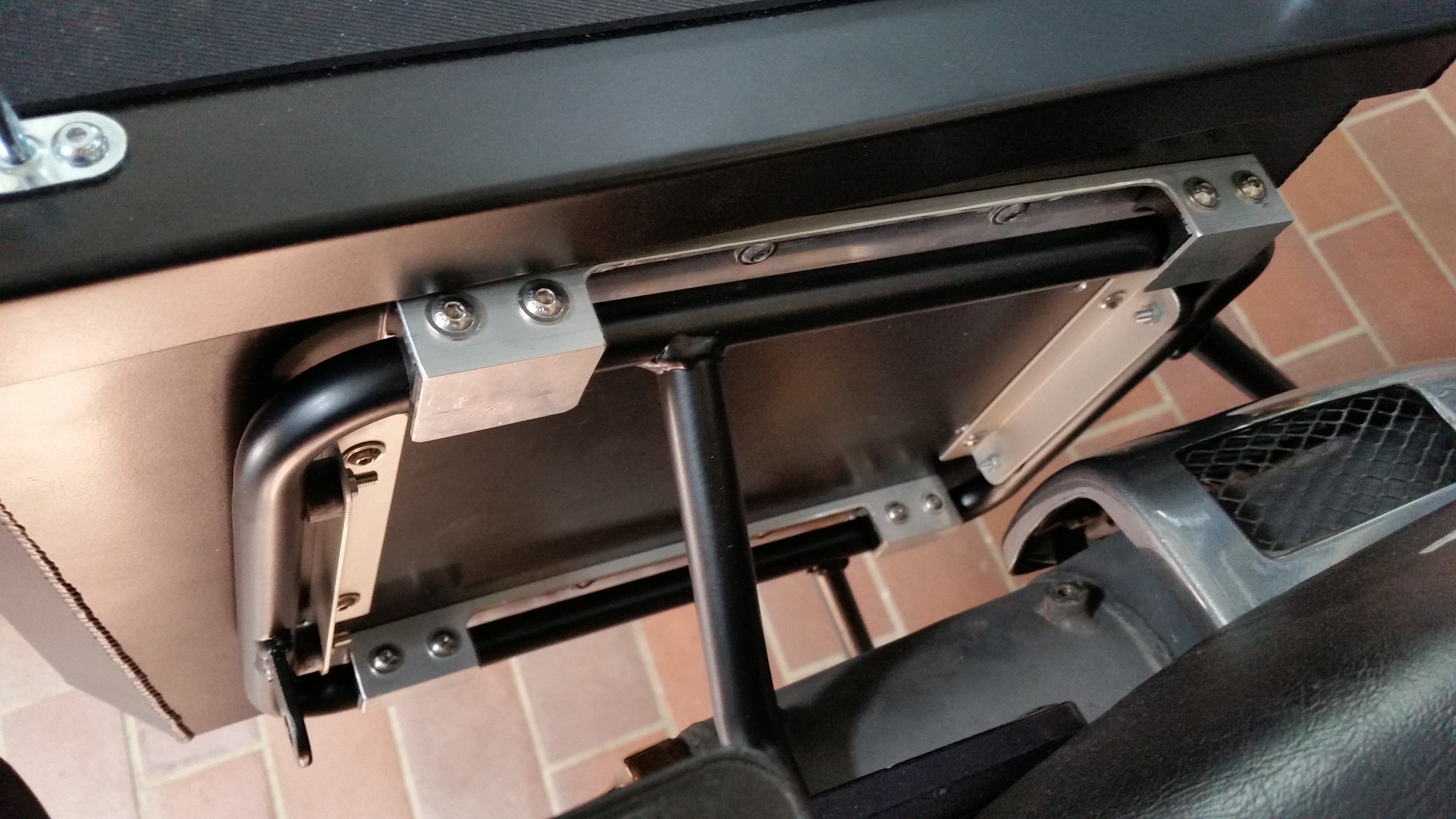

Ja, die orig. Halterung mit den Gummiexzentern gefiel mir nicht. Die Koffer sollten wie bei Tourtech mit wenigen Handgriffen abnehmbar sein.

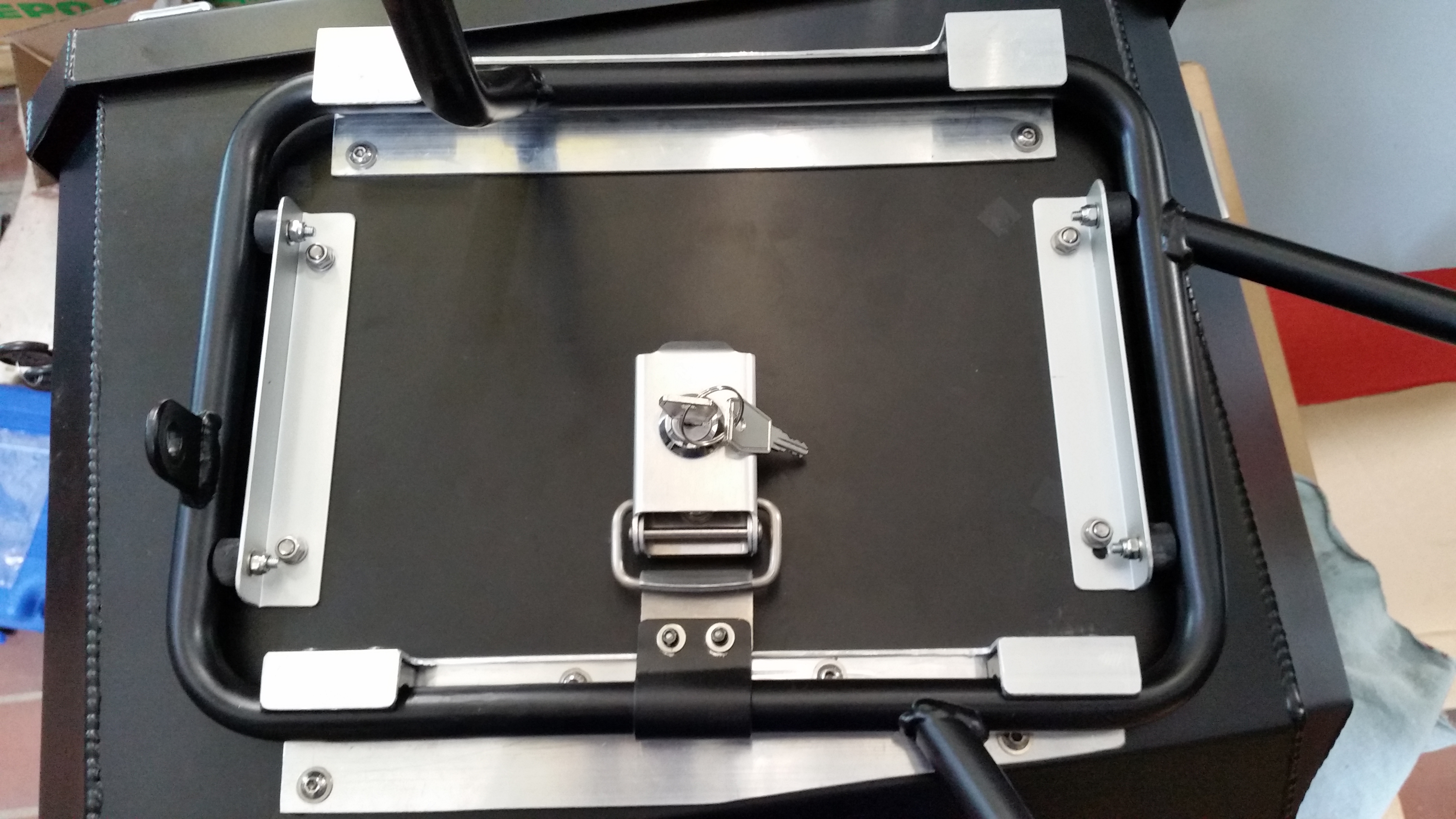

Sind die Koffer noch von innen gesichert (Diebstahlschutz)? Hab bei mir auch selbst gebastelte Halterungen. 50mm gummierte Rollen aus dem Baumarkt angeklebt, 5mm Aluprofil von innen als "Hacken" verschraubt, wobei die oberen mit Rändelmutter zum Abnehmen. Hält Bombenfest. Man muss halt den Koffer öffnen um ihn ab zu machen.
- Beiträge: 4823
Re: Batanga Kofferträger
Guten morgen, alle!
@ Mario: Wie schon geschrieben, bin noch nicht ganz fertig. Die original Befestigung bestand aus Exzentrischen Gummirollen, die von innen gesichert wurden. Und genau das wollte ich nicht. Alles muß von außen zugänglich sein. Es wird noch ein Spannungschloss, wie am Kofferdeckel, so befestigt, daß es den Koffer in seine Sitze zieht, und dieses ist auch abschließbar.
Ja super, aber wie schon geschrieben, nix von innen, von außen. Von außen soll alles machbar sein. Kein Deckel auf um zu lösen. Deckel soll zu bleiben und trotzdem soll man die Koffer abnehmen können.
Diese G+G Befestigung gibt es so oder ähnlich bei fast jedem Kofferfritz. Die Lösung ist günstig, zumindest für den Hersteller und einfach.
Doofe Frage Rolf: geht da wirklich eine Stange quer über die Sitzbank?
Also ich saß auf meiner Domi sehr mittig - alleine schon wegen des Kniewinkels.
Die Koffer etc. sehen gut aus.
Mario hat 100 Punkte. Ja, das ist die Querverstrebung zwischen dem rechten und dem linken Träger. Muss die Tage nochmal alles abbauen, deshalb habe ich die Querstrebe nicht montiert.
- Beiträge: 4823
Das ist echt lustig. Ich habe die Strebe einfach mal so über die Sitzbank gelegt. Nach den Kommentaren hab ich mir das Bild nochmal genauer angeschaut und ja, tatsächlich, es sieht so aus, als wäre die Stange vorn zwischen den Koffern über der Sitzbank montiert. Auch als Haltegriff fürn Sozius zu benützen.

Koffer - Befestigung ist ferdisch. Und abschließbar
