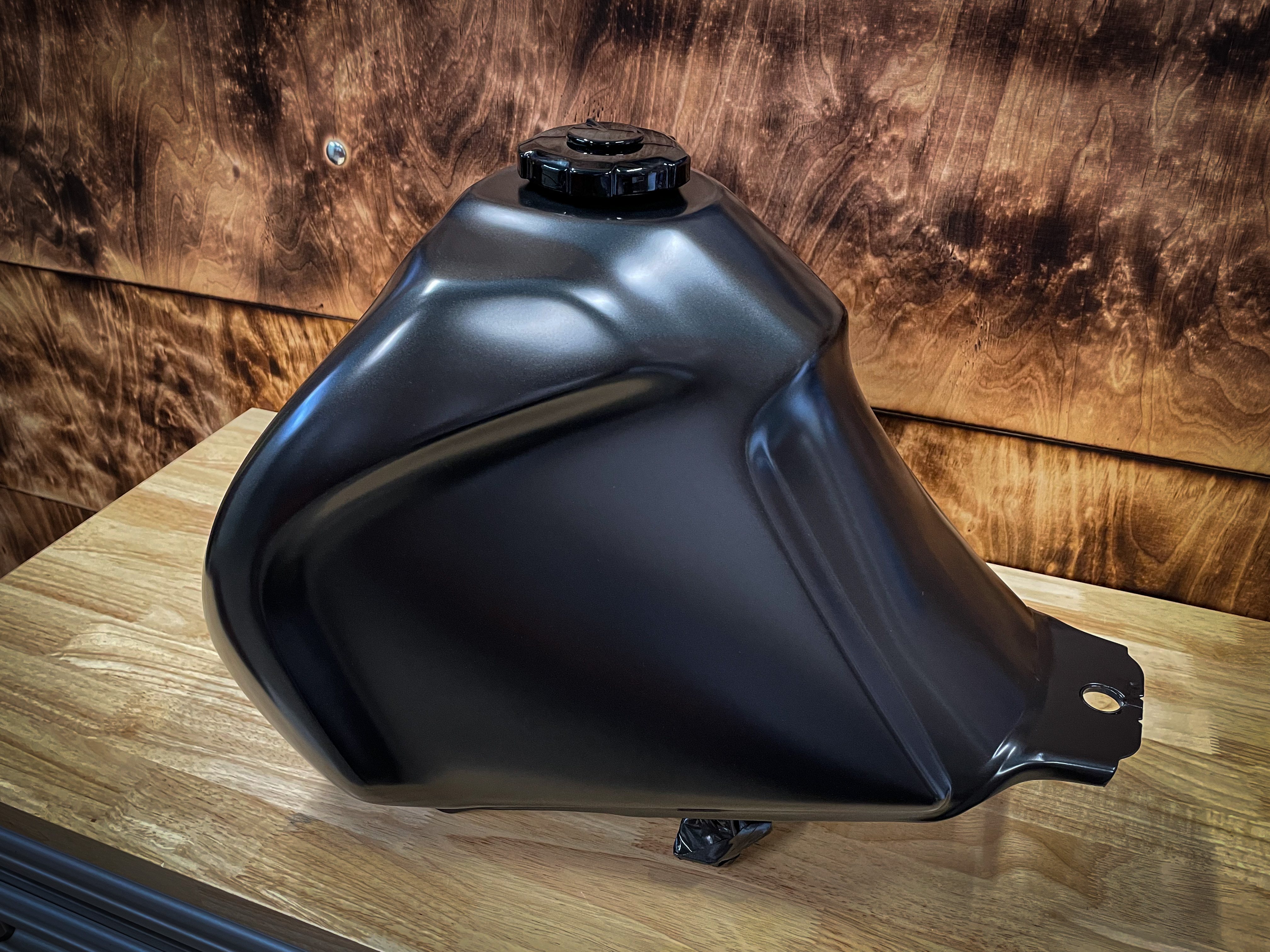

Ist der Tankdeckel käuflich? :mrgreen:
Scnd.home
Beiträge: 302
Beitrag von Scnd.home »
steffen hat geschrieben: Do 24. Jun 2021, 23:04 Ist der Tankdeckel käuflich? :mrgreen:
Leider nicht :D
