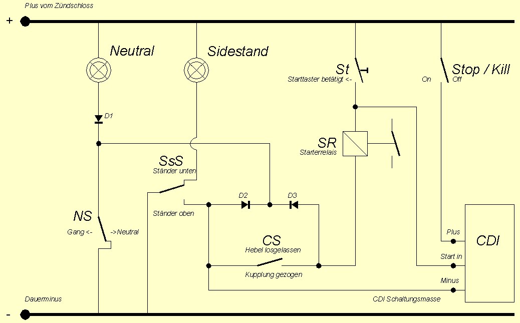

langer hat geschrieben: Fr 9. Jul 2021, 14:19 Domi-Start-Stop-Kette-RD08.jpg
Im alten Forum gibt es ja den Trade https://89232.forumromanum.com/member/f ... tml?cron=1
hier wird das Thema ja bereits gut behandelt. Leider werden bei mir die Bilder nicht mehr angezeigt.
Gibt es einen Schaltplan und eine grobe Liste der benötigten Teile für einen Umbau auf eine direkte Schaltung? Wie wird dann der Seitenständerschalter eingebunden? Bin bezüglich E-Technik noch recht unerfahren.

@Langer: Kannst du bitte nochmal beschreiben wie die Originalschaltung umgangen werden kann und trotzdem die Sicherhaeitsfunktion des Seitenständers erhalten wird.
Ich habe verstanden, dass der SSS z.B. nem Transistor den Impuls zum schaltet ein Relais, welches wiederum die Masse der CDI schaltet gibt. Aber von welchem Bauteil wird die Schaltungsmasse bezogen? Direkt von der Batterie? Kannst du nen Transitor und ein Relais empfehlen?

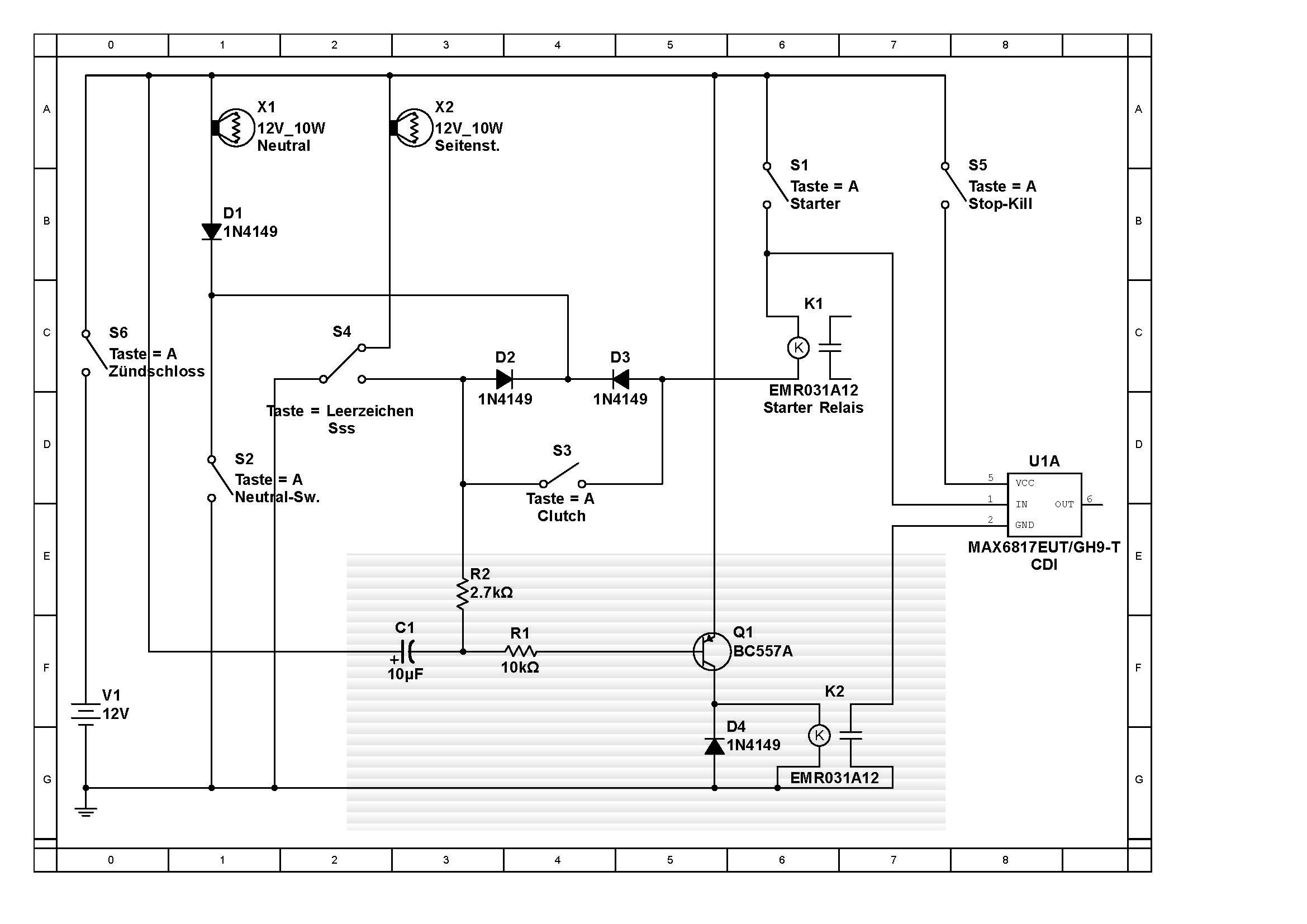

Wegen der anderen Fragen.
Es ginge auch nur mit einem Transistor, ganz ohne Relais (das wäre, da Null Verschleiss, der Königsweg).
Ein Relais ist nur dann nötig, wenn die ca. 0.6V Spannungsabfall der Collektor - Emitter Strecke unbedingt vermieden werden müssten.
Wenn mit Relais, dann ein unbedingt ein waschdichtes. Da gibt es in der hier benötigten Leistungsklasse (ca. 1.5 Zuckerwürfel) eine Menge Auswahl für kleines Geld.
Das Relais sollte aber nicht (wer jetzt meint, das wäre doch viel einfacher) direkt vom Sss und Neutrals. geschaltet werden,
da man damit (wenn mit Glück auch erst etwas später), auf die gleiche Fehleranfälligkeit hinaus läuft.
Der Transistor wird so beschaltet das zum einen eine (in gewissen Grenzen) Unabhängigkeit von der Kontaktqualität des Sss und Ns entsteht
und die Sss u. Ns Kontakte werden entprellt (wichtig da schlechte Übergänge mechanischer Art Vibrationsempfindlich sind und damit stark variieren).
Es entsteht dadurch eine kleine Ausschaltverzögerung (je nach Auslegung der Schaltung von ca. 0.5 bis 1 Sekunde), die aber weder für den Betriebsfall noch für den Tüv relevant ist.
Versuche heute Abend oder am So (wenn nix dazwischen kommt) eins, zwei kleine Schaltungen dazu zu zeichnen.
Die Materialkosten der Bauteile werden unter 10 Euro (vielleicht auch unter 5) bleiben. Evtl., wenn die Zeit reicht mit links zu z.B. Reichelt.

Erster Entwurf. Die Ausrichtung liegt hier vornehmlich auf Einfachheit zum Nachbau.
Werte stehen noch nicht endgültig fest.
Es sind im Moment nur Näherungswerte (werden im lauf des Tages in der Simulation zum setzten praktikabler Grenzen, noch auf für den Fall endgültige Werte gesetzt).
Der schraffierte Bereich ist die "eigentliche" Schaltung. Habe versucht sie von der Darstellung möglichst nahe/verständlich am alten Bild orientiert zu integrieren.
Nachtrag.
Die Werte können so bleiben.
Es ist mit diesen sichergestellt das Übergangswiderstände (schlechte Übergänge der Kontakte) am Sss und Ns bis ca. 5 kOhm kein Problem mehr darstellen,
aber z.B. Nässe in den Schaltern und Steckverbindern noch keinen Einfluss auf die Funktion hat
(was der Fall wäre, wenn man die Schaltung, was locker ginge, noch weit empfindlicher auslegen würde).
Wer noch Interesse an einer Erweiterung hat, mit der die Sicherheitsverriegelung der Anlasserfunktion mit integriert ist
(die ist "so, in dem Zustand" nach wie vor von der Kontaktqualität abhängig), Bitte melden.
Die Schaltung sollte in ein Wasserdichtes (wenigstens Spritzwasserdichtes) Gehäuse und oder eine geschützte Stelle.
Wenn sie nass würde, würde das zwar nicht die Funktion beeinträchtigen, aber die Bauteile würden, wie jegliche Elektrik, mit der Zeit vergammeln.
Mit etwas Geschick wäre das von der grösse in einer "halben" Streichholzschachtel unterzubringen.

Danke für die super Zeichnung. Kannst du eine Empfehlung für das Relais geben. Unter der angegebenen Kennung finde ich im Netz nicht wirklich was. Auch frage ich mich welchen Querschnitt die Verkabelung haben sollte.

BlueSkyBS hat geschrieben: Di 13. Jul 2021, 14:20 ...eine Empfehlung für das Relais...
Manche Bezeichnungen aus der National Instruments Simulation (MultiSim) sind da... naja nicht immer brauchbar :?
Zum Beispiel alle aus dieser Auswahl welche geschlossen und als waschdicht ausgewiesen sind.
https://www.reichelt.de/miniaturrelais- ... b4fc34c2ac
Wicklung für 12V DC, 1 bis 2 A Schaltleistung reicht für die CDI völlig aus. 5 A gehen natürlich auch. Alles darüber hinaus wäre Verschwendung.
Die Widerstände, da reichen 0815 Kohleschicht 1/8 oder 1/4 W. Mox oder Metallfilm wäre (hier nur wegen der langzeit Stabi.) freilich noch besser.
Der Elko, einfach nur gute Markenware (z.B. Panasonic), 25 oder 35V Spannungsfestigkeit reicht, muss kein low ESR und kein 105° Typ sein, schadet aber auch nicht.
Die Freilaufdiode zur Relaiswicklung z.B. 1N4148.
Wenn sich jemand fragt warum es keinen pulldown an der Basis von Q1 gibt.
Wird hier nicht benötigt und das Moto hiess ja; so einfach wie möglich / nicht mehr als nötig. ;)
Habe hier extra EU konforme, hier leicht erhältliche Halbleiter genommen (obwohl ich persönlich eher auf japanische stehe). ;)
Ob man das ganze bedrahtet oder SMD aufbaut, bleibt jedem selbst überlassen.
