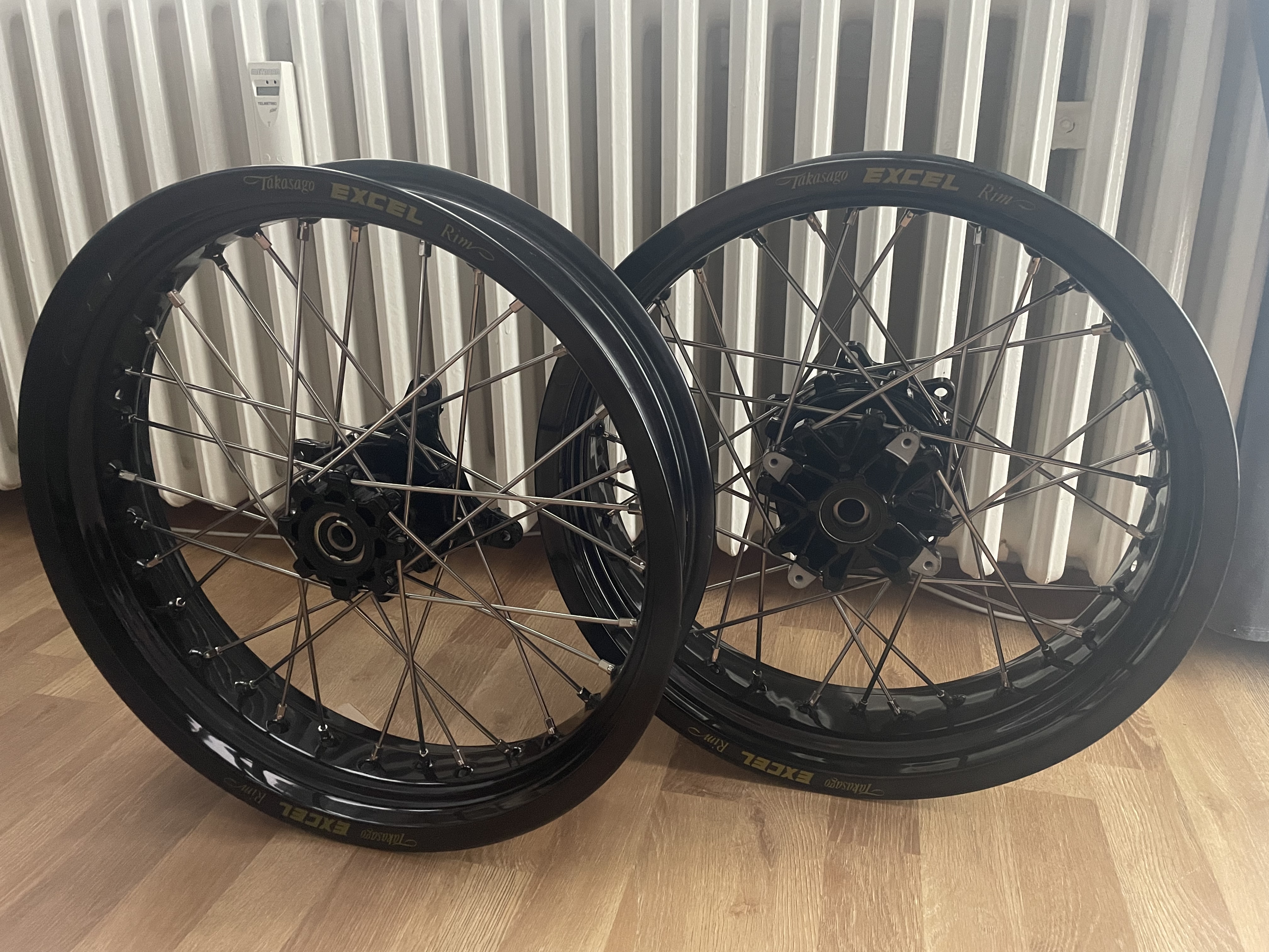

Eine kurze Rückmeldung, einfach geil, heute angekommen :)
Filip

Sieht gut aus. Naben neu gepulvert? Darf man fragen was es schlussendlich gekostet hat?

kc85 hat geschrieben: Sa 17. Jul 2021, 10:49 Ach ja, wie breit ist denn die hintere Felge nun geworden?
3,5 und 4,5“
mianserin hat geschrieben: Sa 17. Jul 2021, 08:28 Sieht gut aus. Naben neu gepulvert? Darf man fragen was es schlussendlich gekostet hat?
852€ Felgen
100€ Pulvern der Naben

Nicht billig, aber am Ende doch schlauer, als 600€ für recht abgerockte Gebrauchträder auszugeben ohne deren wahren Zustand zu kennen.
Also, aus meiner Sicht, alles richtig gemacht. :!:
