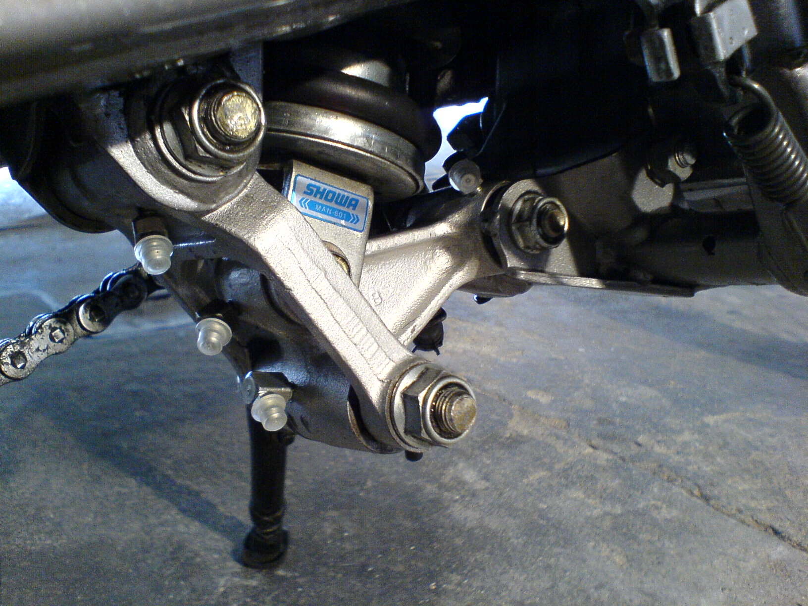

Ist es normal dass bei der Umlenkung keine Staubkappen ab einem bestimmten Baujahr sind? Als ich das Federbein gewechselt habe, ist mir aufgefallen dass die beiden Teile der Umlenkung minimal axial verschiebbar sind. Ich meine dass im WHB Staubkappen abgebildet sind.
Die einzigen Kappen sind bei mir an der Achse der Schwinge.
- Beiträge: 4274
Re: Schwingen- und Umlenkungsnadellager
Soweit ich mich erinnere, Staubkappen nur an den Schwingen Querrohr Enden.
Ansonsten waren bei meiner 94/95er 08 in der Hebelei ausnahmslos alle Buchsen mit Simmerringen versehen.
Hab meine Schwingen an allen Enduros auch mit Schmiernippeln versehen . Wie hast du das fürn Druckausgleich gemacht ?
- Beiträge: 4274
Vermessingte M4 Maden Inbus"e" mit Steilkonus und Sitz.
Der Niedergang deutscher Ingenieurskunst begann mit dem DIN Stecker, schlechtem Material und beschleunigt mit VW...
- Beiträge: 4274
Theoretisch würde es reichen die dafür eine Umdr. zu lockern um die Luft raus zu lassen,
aber man muss (die Luft müsste zunächst das Fett im Gewinde verdrängen, was die Presse mit links könnte),
die Simmerringe keinem unnötig hohem Druck aussetzen.
Also habe ich die dazu rausgedreht, was pro Stück ja nur wenige Sekunden dauert.
Das Sache mit dem "jedesmal" relativiert sich bei mir. Habe das nach dem Umbau nach fast 10 Jahren nur einmal gemacht
und das Fett war noch wie aus der Kartusche. Kein Wasser mit drin, nix. Also sind die Simmerringe, was gut ist, dicht.
Das Nächste mal guck ich dann ungefähr 2030
Ich mach das vor und nach jedem Geländeeinsatz / Winter .Hab einfach an den Unterkanten zwischen Lager und Simmerring ein 1mm Loch gebohrt . Da kommt das alte Fett in Wurstform raus .Wasser dürfte in das mit Fett gefüllte Loch keines reinkriechen . Wenn , dann ists ein weiter Weg bis zu den Lagern .
