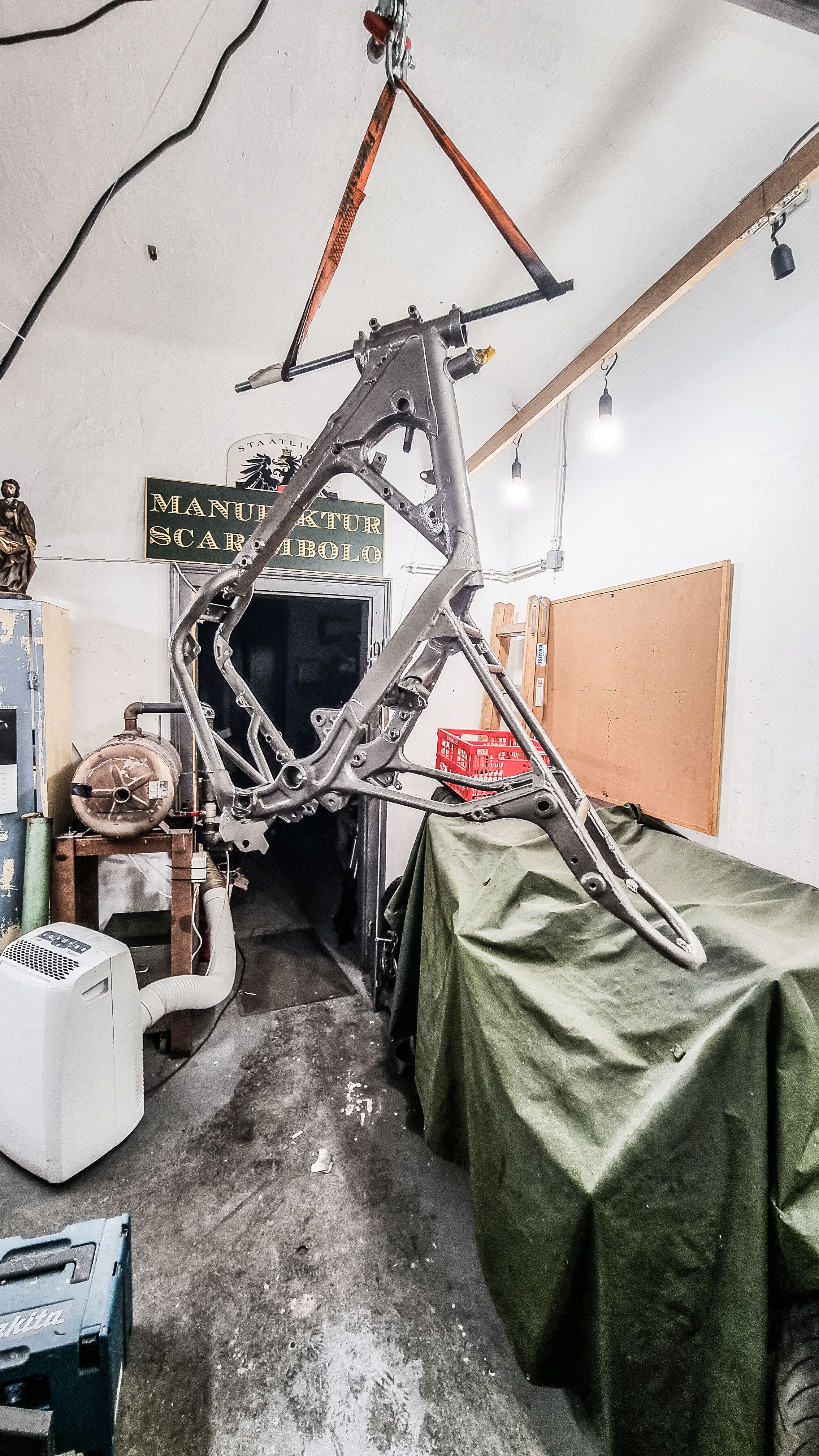

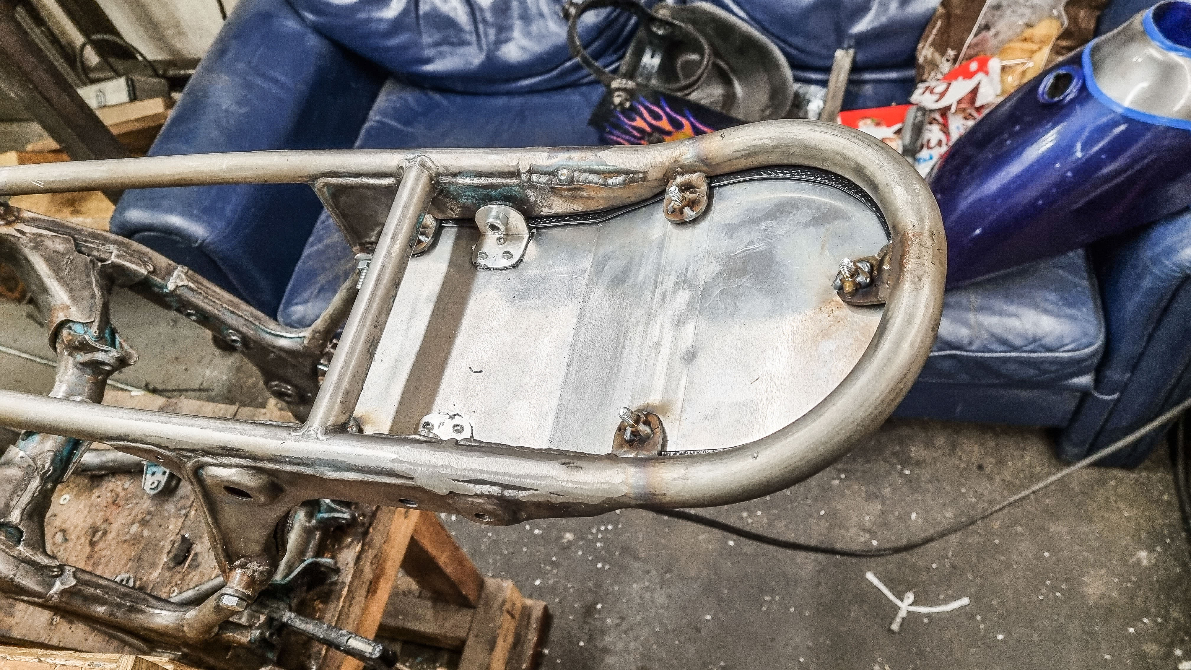

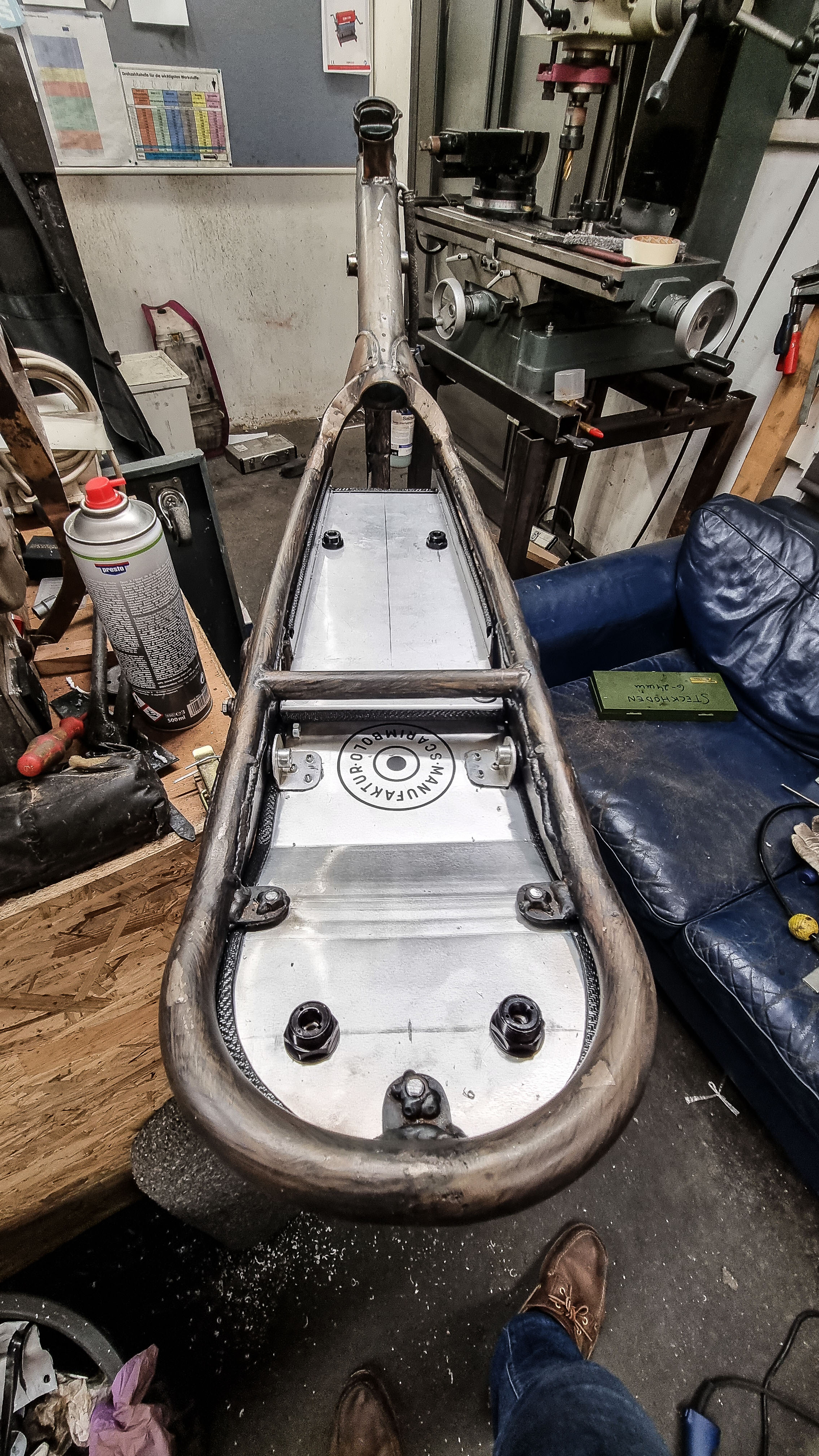

So, es hat sich ein bisl was getan!
Habe inzwischen Tauchrohre, Gabelbrücken, Motorhalterungen, Tank und Schwinge lackiert.
Ebenso ist der Rahmen an sich mal fertig geschweißt.
Am Freitag werd ich noch die Alupaneele für den Rahmen fertig machen und die Nadellager einpressen.
So sieht jetzt im Moment aus!

Für die Schweissungen am Rahmen, da wäre WIG sehr geeignet gewesen.
Scarimbolo
Beiträge: 39
Registriert: So 1. Aug 2021, 14:53
Wohnort: Wien
Motorrad: Honda NX 500 Dominator '90
Moto Guzzi V7 '14
Kawasaki Z400 '74
Re: Es geht los - schon wieder ein Scrambler
Beitrag von Scarimbolo »
langer hat geschrieben: Di 24. Aug 2021, 13:13 Für die Schweissungen am Rahmen, da wäre WIG sehr geeignet gewesen.
Da hast du vollkommen Recht! Konnte auf die schnelle kein Argon auftreiben und war ein bisschen zu ungeduldig :o

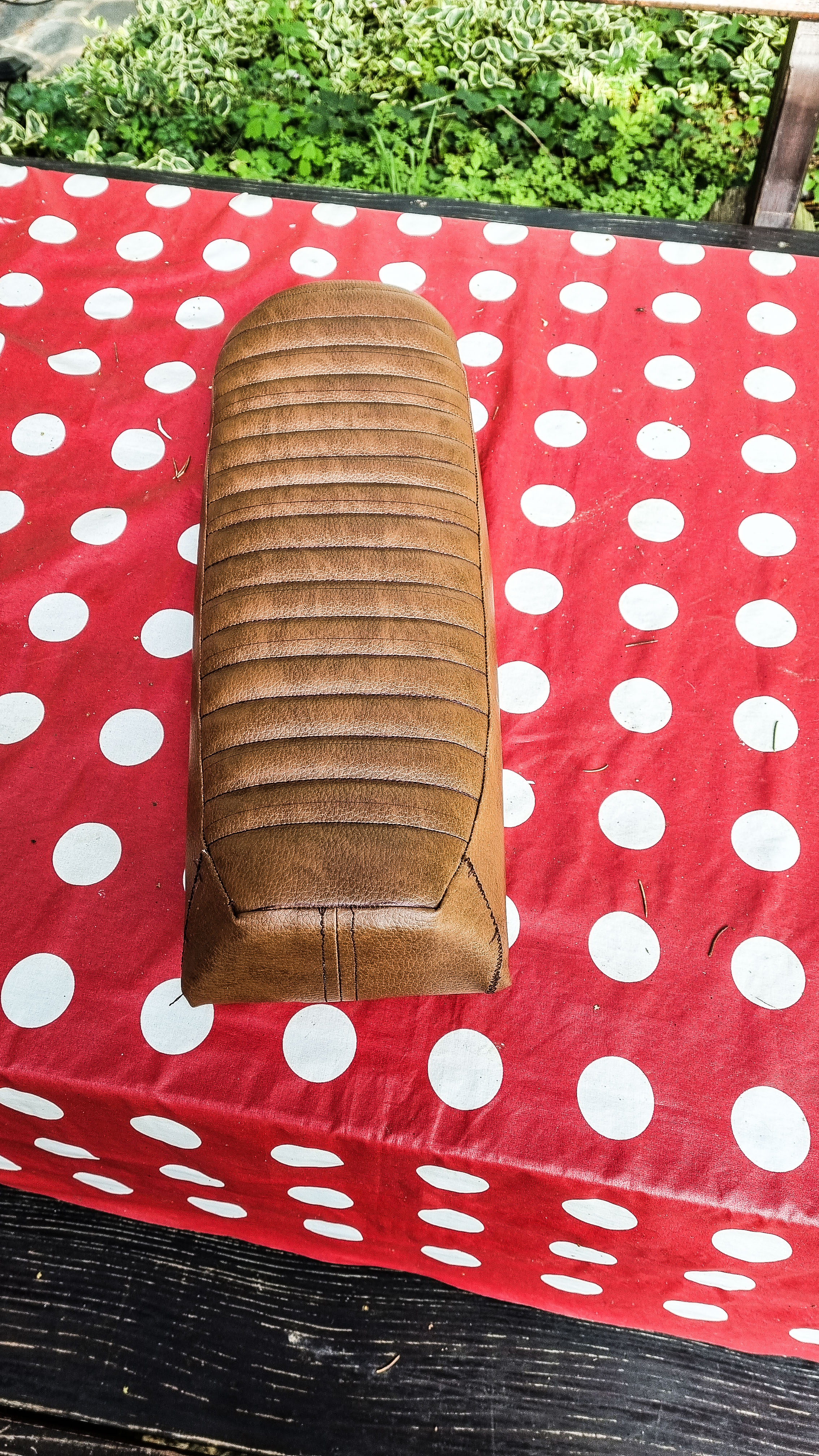

Wiedermal ein Update:
Sitzbank ist jetzt soweit fertig. Ist alles andere als perfekt, aber für die Tatsache, dass ich bis auf ein paar Reparaturen noch nie genäht hab, bin ich sehr zufrieden! Wird aber sicher nicht die letzte Ausbaustufe der Sitzbank bleiben. Das geht besser.
Sobald ich endlich wieder in die Werkstatt komme, wird das Fahrgestell komplett zusammengebaut. Dafür fehlen mir nur noch Kotflügel, da muss ich aber zu einem Freund in die Werkstatt, der ist Karosseur.
Für selbst genäht nicht schlecht und fürs 1. mal sehr gut.
Beiträge: 6139
Respekt! 👍
Behaupte das ich nähen kann aber an sowas hab ich mich noch nicht getraut.

An die Sitzbank würde ich aber nochmal ran:
-im Vergleich zum Tank etwas zu flach
-vorn am Tank wird die Sitzbank schmaler, aber etwas breiter werden lassen würde den Tankanschluss besser kaschieren
-die Riffelung am Ende sollte oben enden. Hinten entweder so ein U drumrumlegen wie es z.B. die Ducati Scrambler hat. Oder die Seitenfläche drumherumführen.
Ich weiss nicht ob das so verständlich ist. Vorn am Tank ist das Motorrad ja nicht zu Ende, es geht weiter. Dort würde es nicht stören wenn die Riffelung der Sitzbank in den Tank hineinläuft. Hinten am Loop endet das Motorrad. Aber die Sitzbank macht da nicht mit, die sagt eher so: da kommt noch was. :)
Du kannst die Sitzbank ja mal etwas höher hinlegen und mit Klebeband die gedachten Nahtstellen aufkleben. Manchmal macht einem die Optik ja einen Strich durch die Rechnung. Man denkt: nur etwas gekürzt und aufgepolstert wird schon cool aussehen. Aber kaum fertiggebastelt sieht die Sitzbank aus wie ein angelutschtes MAOAM. :lol:
Mit dem Klebeband kann man sich das besser vorstellen wie es aussehen könnte.
