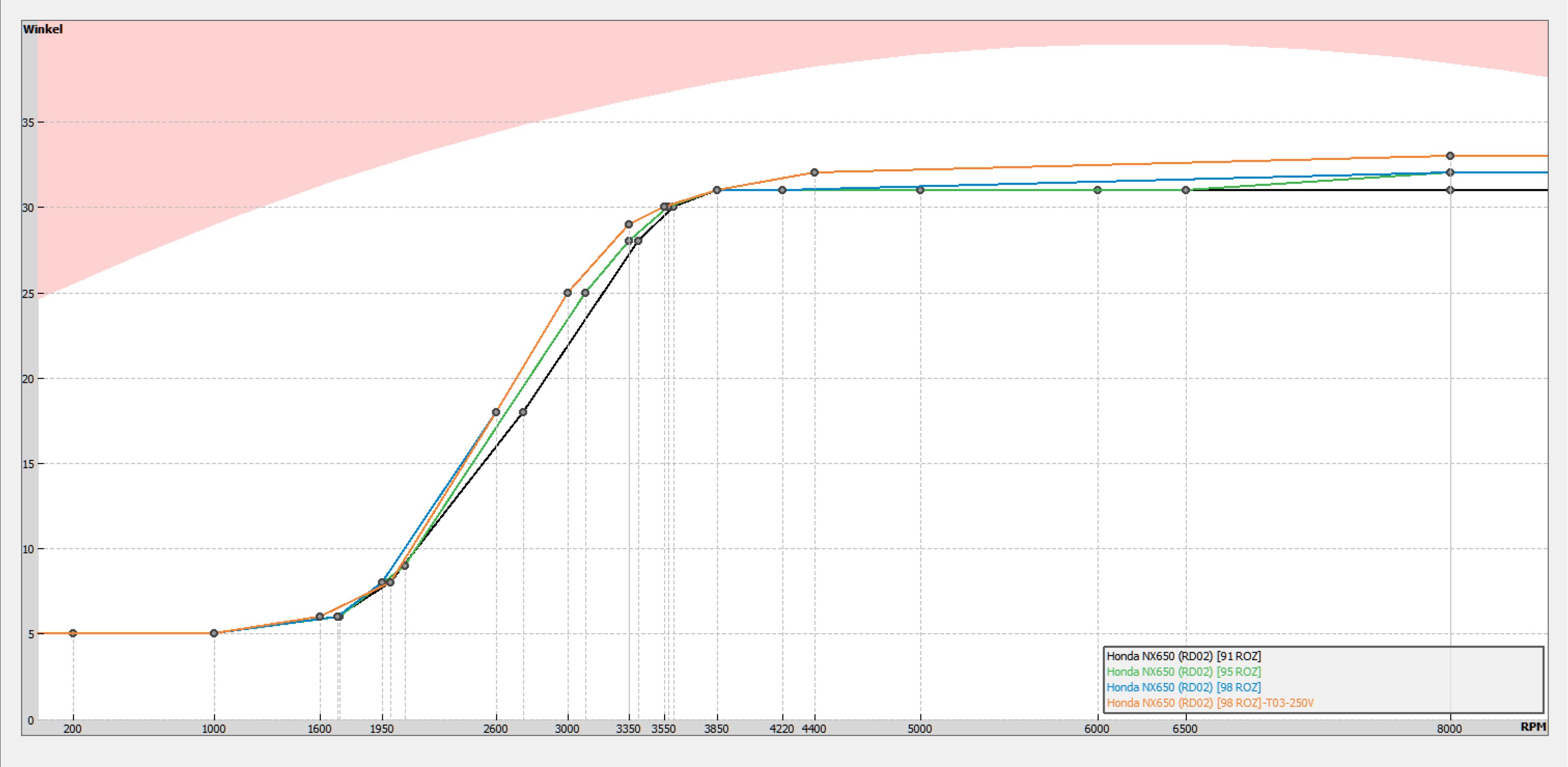

Soweit mir möglich (Wetter und Befinden) wollte ich hier von meinen Tests mit der neuen programmierbaren CDI berichten.
Dazu wird zusätzlich eine Schaltung (bin gerade dran) für/mit einem Klopfsensor mitfahren. Während der Testphasen dauerhaft mit logging.
Nachher die erste angepasste Kurve (inkl. zunächst auf 250V erhöhter Spannung an der Primärwicklung der Zündspule)
im Test im Vergleich mit den vorgefertigten für 91 und 95 ROZ (bei Standard 230 V).
. Edit: Threadtitel geändert.

Die Standard 95 ROZ Kurve ist schon ein deutlicher Unterschied zur ori CDI.
Im Leerlauf (meine 1000 upm, noch ruhiger als zuvor schon) sowie im Antritt (reagiert noch schneller auf die ganz kurzen Gashübe) und beim beschleunigen.
Insbesondere zur letzten CDI die jetzt seit Sauerland drin war (eine weitere reparierte uralte ori, die mit dem Rucksack)
nachdem meine bisherige (auch reparierte), leider im Sauerland die "alle drei km klopfen-grätsche" gemacht hatte.
Diese ganz alte war sowieso "schwach in den Fahrleistungen". Selbst im Vergleich zu der gerepten ori die ich jetzt die letzten Jahre fuhr.
Wahrscheinlich durch Toleranzen. Die gibt es auch unter den originalen CDIs. Evtl. sogar grössere als gedacht.
Werde die beiden später mal genauer (Grund Zzp., Kurve und Spannung) miteinander vergleichen.

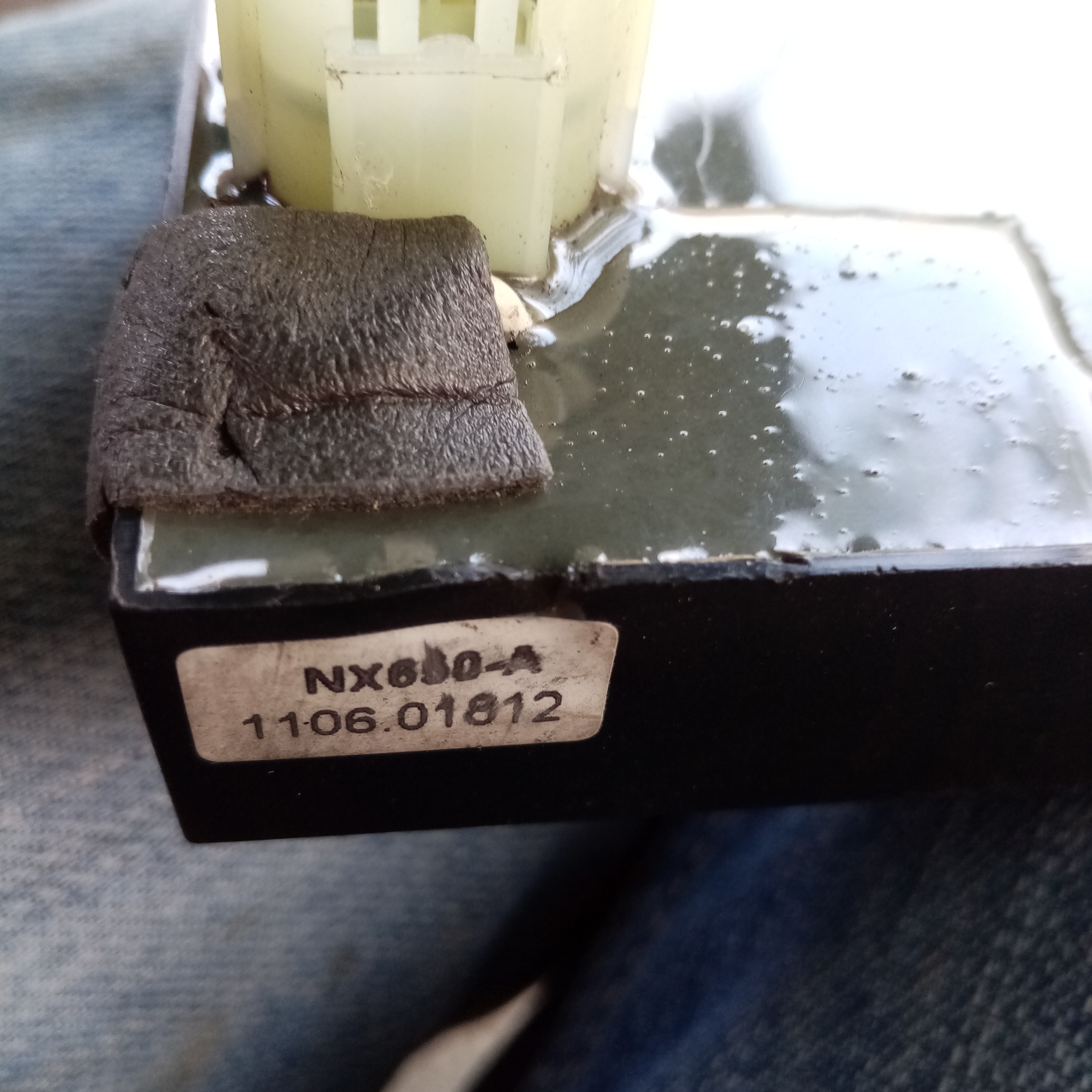

- Beiträge: 5498
Re: Neue progr. digi CDI. Tests...
Da die CDI vom Vorbesitzer schon verbaut war, habe ich versucht, den Hersteller damals zu finden. Der besagte Shop, der die mit dem Draht herstellt, hat gesagt, die wäre nicht von denen.
Einen anderen habe ich aber nicht gefunden. War ja auch kein Garantiefall.
Habe eine andere Gebrauchte eingebaut, die ich mit einem Konvolut von Ersatzteilen gekauft hatte. Die funktioniert heute noch.
Ich schaue mal nach, ob ich die noch habe.
Wenn, dann Interesse? Auch kostenlose Zusendung.
für den Bereich Wissenschaft. Eine Andere defekte habe ich garantiert auch noch. Die ist aber original.

- Beiträge: 5498
Re: Neue programmierbare CDI. Tests...
Natürlich, Adresse per PN.
Ich schaue morgen früh nach. Zwei Kaputte habe ich bestimmt. Habe letztens mal aufgeraümt und umsortiert.
