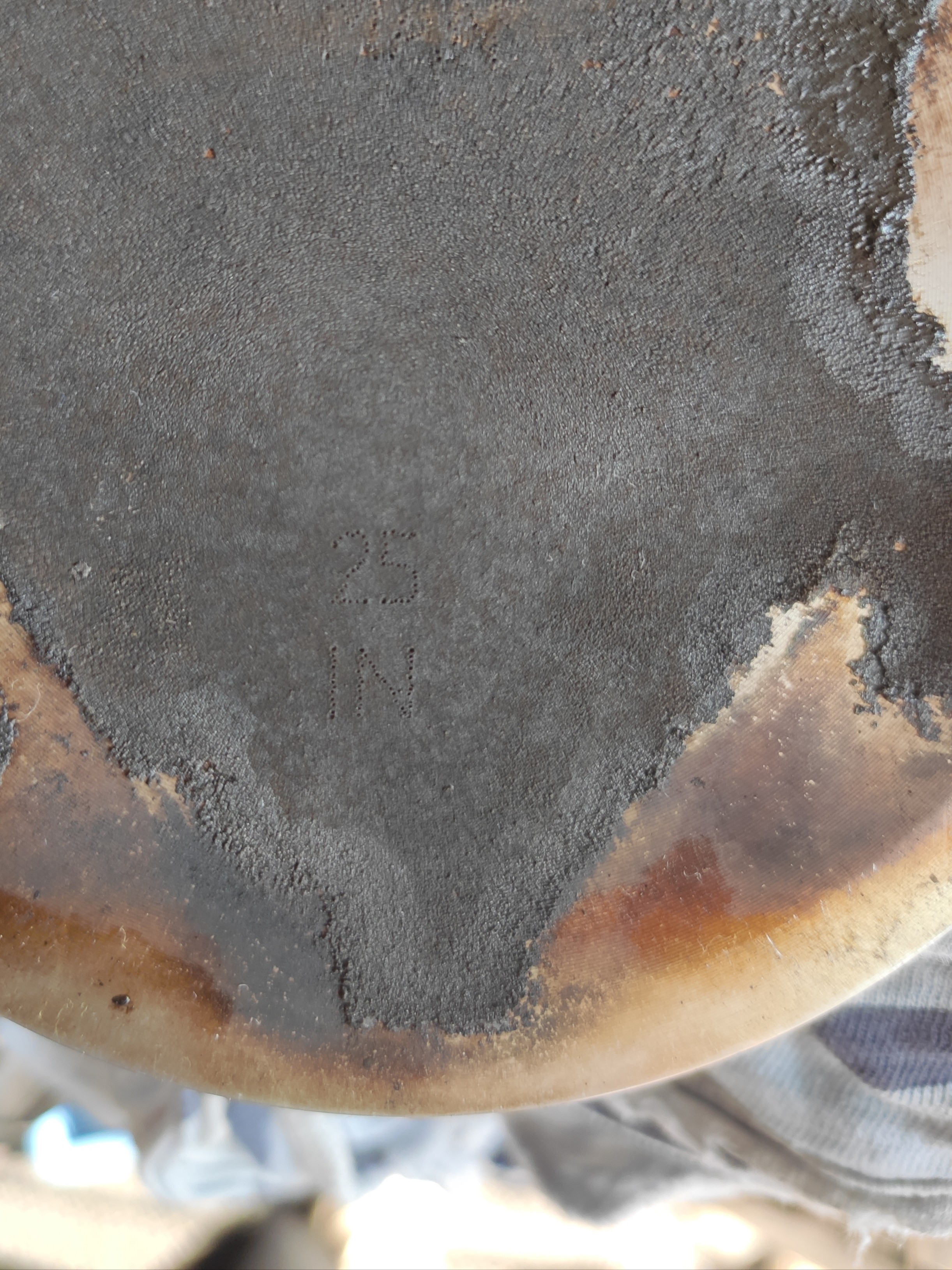

War eben noch mal in der Garage und habe am Kolben nachgeschaut. Es steht "IN" drauf, die Seite zeigt entsprechend Richtung Vergaser... Daran liegt es wohl nicht
Warte nun auf die Antwort von Firma S....

Wie groß ist denn der Unterschied in der Asymetrie des Kolbens , daß das sooo wichtig ist

Das habe ich mich auch gefragt, habe aber selbst keine Ahnung :D Die Angaben auf dem Kolben wird es aber wohl nicht ohne Grund geben

Ja, wenn der Kolben richtig rum eingebaut war, bleiben aus meiner Sicht nur zwei Möglichkeiten:
Entweder ist die Laufbuchse unrund, oder, was ich als wahrscheinlicher ansehe, dieser komische Kolben dehnt sich deutlich mehr aus, als das bei Gußkolben üblich bzw. normal ist und die 0,05 mm Laufspiel sind einfach zu wenig. Vielleicht gilt für diesen Kolben ein von den üblichen Werten abweichendes Einbauspiel, das niemand beachtet hat.
Um diese Theorie zu prüfen, braucht es den Hersteller des Kolbens und die genaue Bezeichnung. Dazu gibt es dann auch ein vorgeschriebenes Einbauspiel. Sollte sich dort kein grober Fehler der Fa. Scheuerlein nachweisen lassen, werden die Kosten wohl an Dir hängen bleiben.
Wie bereits zuvor ausgeführt, man kann das alles mit einer Feile und etwas Sandpapier retten, vielleicht müssen auch 0,03 mm abgetragen werden, und nicht nur an den bereits sichtbaren Klemmstellen, sondern etwas großflächiger. Für die Kompression sorgen einzig die Kolbenringe, die nicht antasten.
@ Tolek: Hast Du den Kolben mit Schachtel und den entsprechenden aufgedruckten Daten oder nur den Kolben daliegen?

Hab den 2. Übermaßkolben , 100,5 mm . Laufspiel 3/100 auf Beschichtung gemessen .(Beschriftung Karton)
MAN 50 IN (Beschriftung Kolbenboden )
Optisch gleich mit Domi Jo

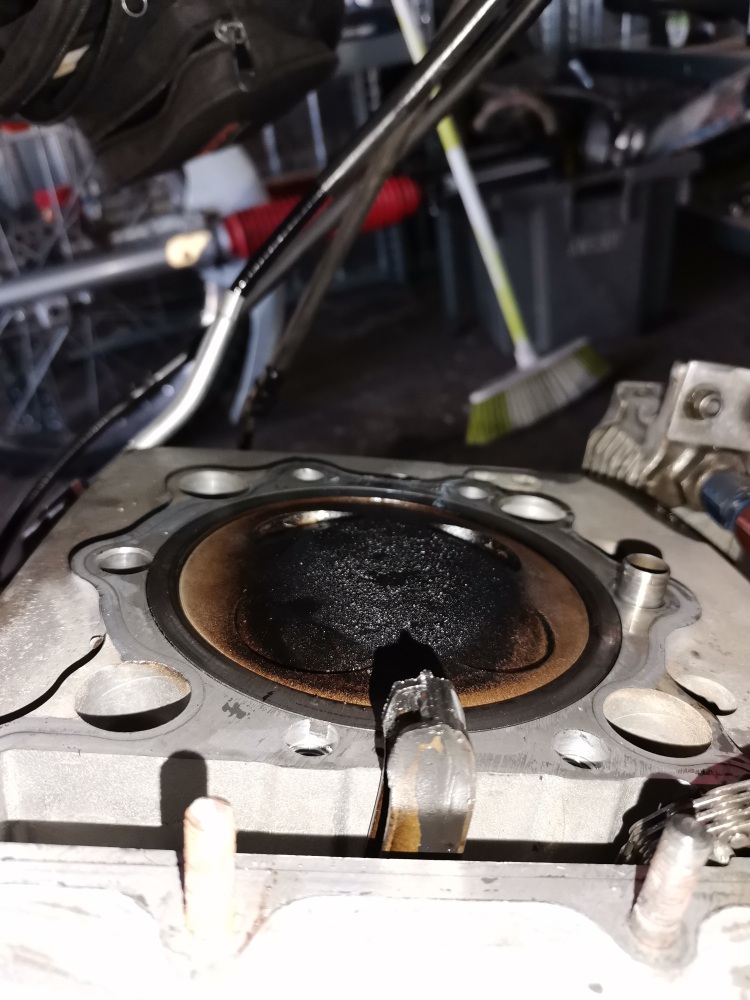

So, heute habe ich mal angerufen. Kurze Erinnerung: Der Chef hatte ja anhand der Bilder sicher erkannt, dass der Motor viel zu fett lief.
Ich sprach nun mit dem Werkstattleiter: Der Motor lief seinem Befund nach viel zu mager und klingelnd, was sich eindeutig aus den "schneeweißen" Ventilen ergeben würde. Außerdem bleibt man dabei, der Kolben habe keinerlei Klemmspuren. Die Beschichtung sei nun auch nicht abgewaschen worden, sondern durch die Hitze abgerieben.
Ich habe gefragt, wie sich dann mit zu magerem Gemisch erklären lässt, dass der Motor erst in der Drehzahl einknickt und dann nicht einmal per Hand an der KW richtig zu drehen ist - da antwortete er mir leider nicht drauf. Das Laufspiel würde aber auf 0,045mm gearbeitet werden und das passe so - gemessen hatte er das an meinem Motor aber auf Nachfrage nicht...
Als ich nochmal gesagt habe, dass mein Vergaser unauffällig ist und Verbrauch sowie Öltemperatur normal waren kam nochmal der Hinweis, dass der Minutenring "auf ganzer Fläche tragen würde", was nicht sein sollte nach so kurzer Zeit. Das würde sich auch aus der Hitze ergeben und sei per Mikroskop festgestellt worden (neulich war es hingegen noch Folge der Überfettung) - Kann mir einer erklären, was es damit auf sich hat?
Er würde mir jetzt empfehlen den Kolben neu zu beschichten, neue Kolbenringe zu verbauen, die Ventile neu zu fräsen und den Zylinder neu zu honen...morgen wollte er sich noch mal melden bzgl. des Spiels und dann "werde man schon übereinkommen". Ich fürchte das Geld bin ich erstmal los...fraglich, wie ich jetzt weiter verfahre.

Ne, denen gebe ich nichts mehr. Wenn man dort Interesse hätte überhaupt der Sache nachzugehen, dann hätte man ja wohl zumindest mal Kolben und Zylinder messen können - meine ich.
@langer du hattest doch meine Kerze für optimal befunden nach dem Bild was ich gepostet hatte. Was ist zu deren Feststellung bzgl. Der weißen Ventile zu sagen vor diesem Hintergrund? Ich meine auch, dass die Ventile immer weißlich bzw schwarz waren...
Es wäre ja einfach nur schön zu wissen, was nun die Ursache war.
