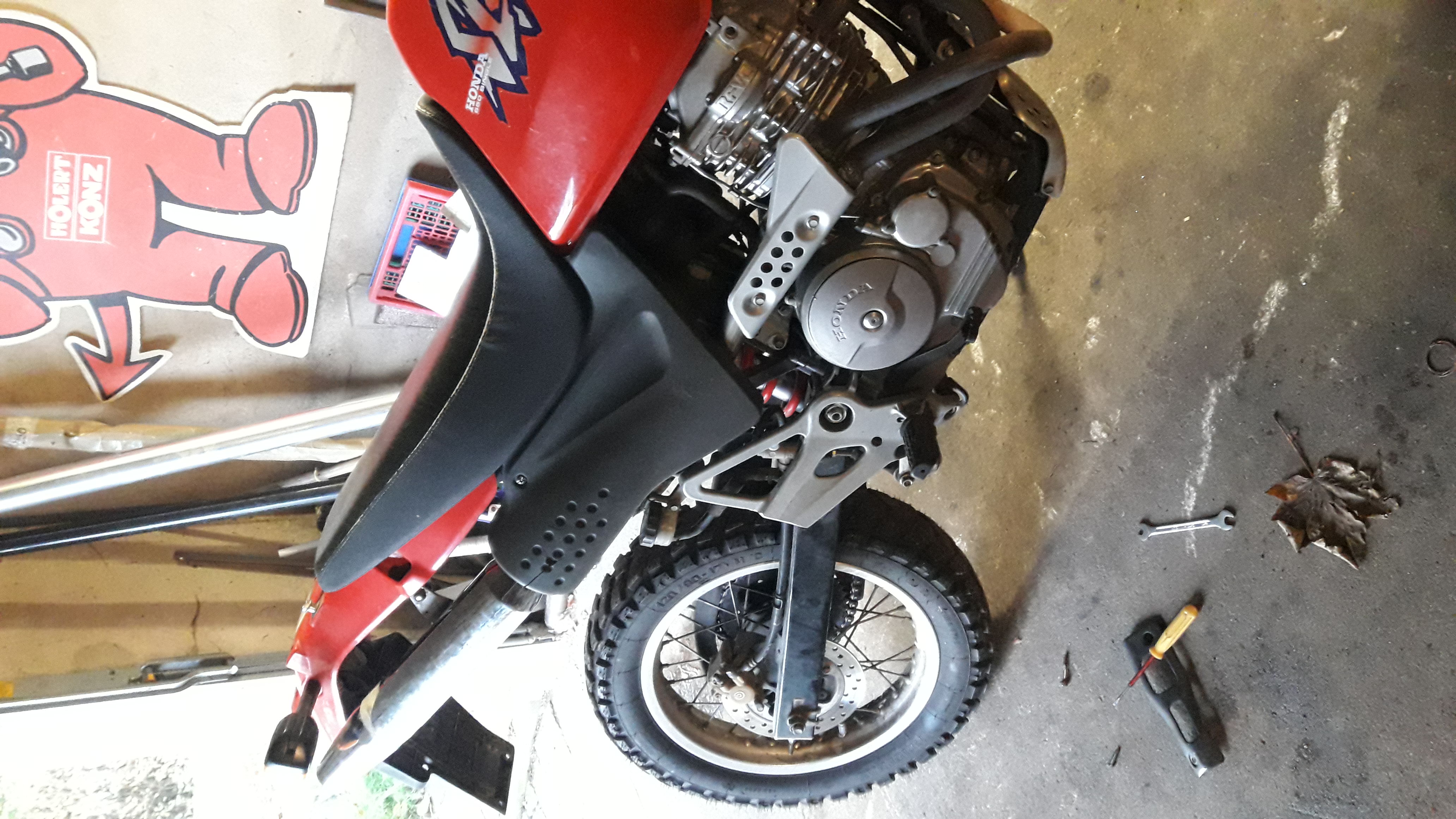

So hab ich sie gekauft, mit ganz viel original Zubehör
Der Spaß zwischendurch:
Mal etwas auseinander gebaut und die bestehenden Teile draufgelegt. Der Tank ist bereits verkauft:

Re: Projekt: 89'er Domi wird wieder hübsch
Hier mal was für´s Auge!
Motorenteile gehen nächste Woche raus! Die neue Nocke von Hotcams ist bereits angekommen! =)
- Beiträge: 5162
Und dreh den oberen Bolzen vom Federbein, so das Du ihn nach rechts herausziehen kannst.
Sonst bekommst du den Später nicht mehr raus wegen dem Luffigehäuse.
Der ESD ist gut. So kann ein Motor Später aussehen.
Habe ja gesagt:
nicht nur schön von Innen......
Habe ja gesagt:
