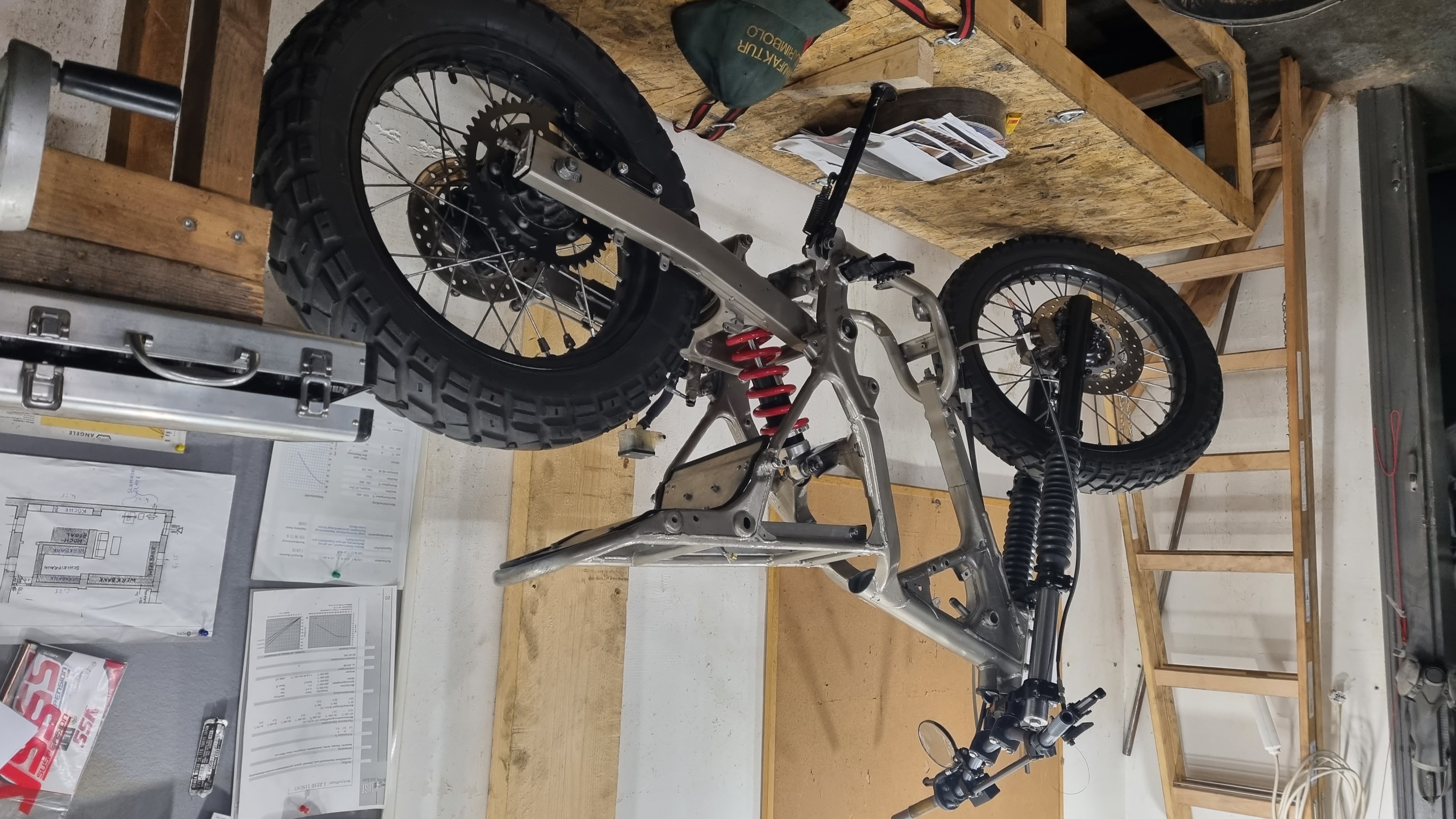

So, in den letzten Wochen hat sich wenig getan weil ich im Büro etwas mehr ran musste und schön langsam Messerbestellungen für Weihnachten reinkommen.
Das Fahrgestell hab ich soweit jetzt tatsächlich fertig bekommen, der YSS Dämpfer (bei Götz gekauft) ist verbaut und vornerum hab ich neue Gabelfedern von Wilbers verbaut. In den letzten Wochen hab ich versucht, den Motor sauber zu bekommen, der Vorbesitzer hat den sehr unfachmännisch mit Motorlack der schlechteren Qualität lackiert - das restlos runterzubekommen war eine ganz schöne Aufgabe. Mit Abbeizer, Pinsel, Drahtbürsten händisch und maschinell, Unmengen an Petroleum und sehr viel Schleifvlies hab ich den soweit wieder hinbekommen - Fotos davon folgen!
Die nächsten Punkte auf der to do Liste sind:
- Kupplungsverschleißteile austauschen
- alle Wellen, Räder usw fetten
- Lima-Stator austauschen
- Zylinder und Kopf vorbereiten, damit ich ihn zu ABP schicken kann
- Bremssättel schwarz lackieren
- Bremsscheiben und Beläge austauschen
Sobald ich neues (Bild)Material habe, poste ichs hier wieder!
Alles Liebe aus Wien,
Alex
