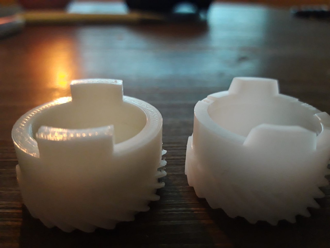

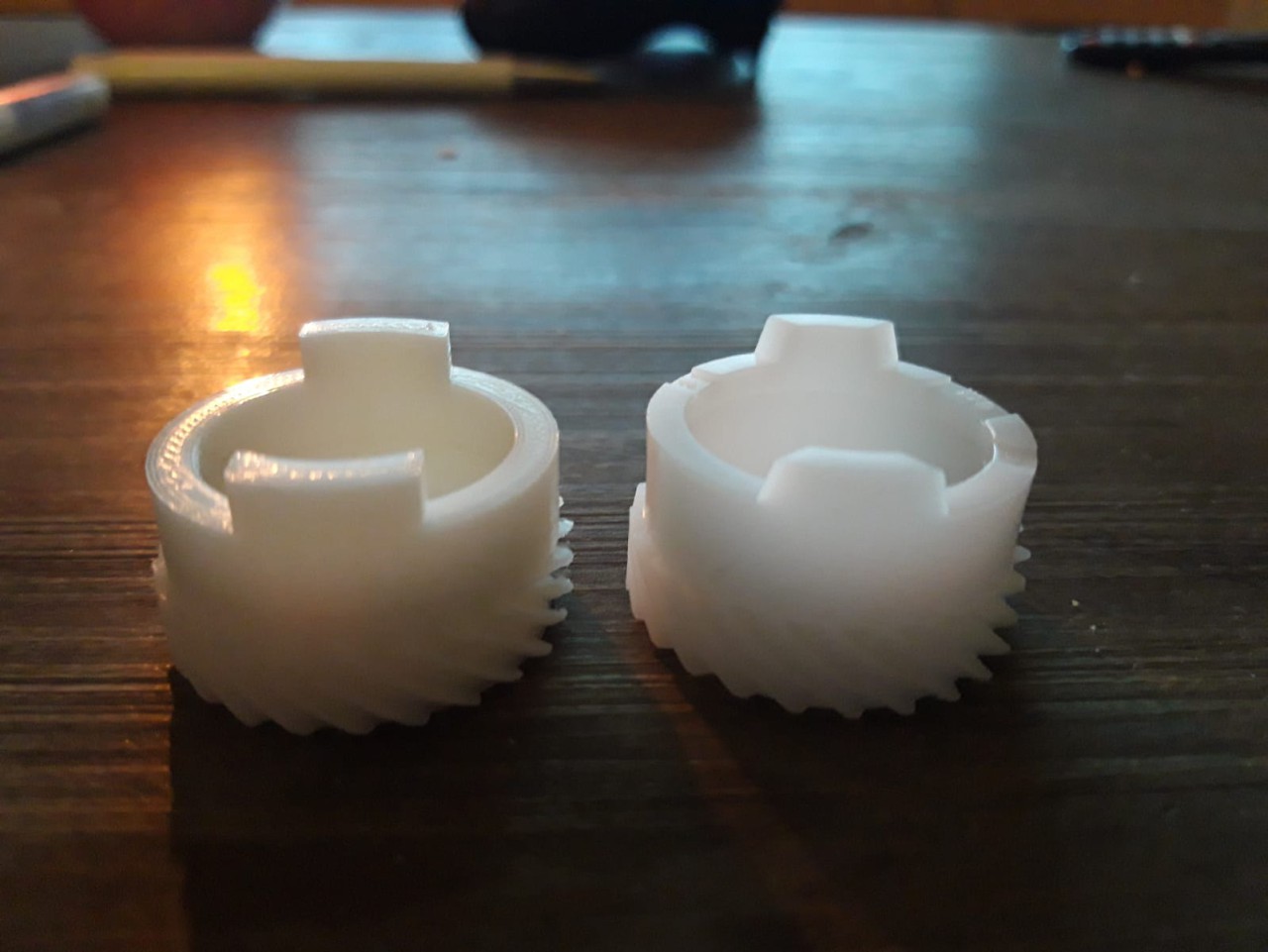

Hab das Zahnrad heute interessehalber auch mal ausgedruckt.
Leider zu spät gemerkt, dass an der Vorlage die Mitnehmer nicht abgeschrägt sind. Hätte das sonst noch geändert.
Der Rest passt, die Haltbarkeit liegt dann am verwendeten Material.
Gruß RD
Gruß RD

Naja, viel Mühe steckt nicht in der Zeichnung.
Wie schon erwähnt sind die Mitnehmer nicht angeschrägt und die Zahnform ist alles andere als eine Zahnform.
Das Zahnrad von wemoto sieht da wesentlich besser aus.
Gruß RD

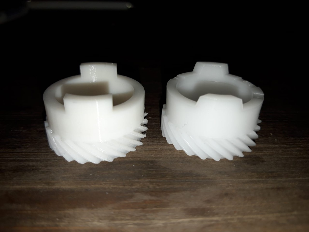

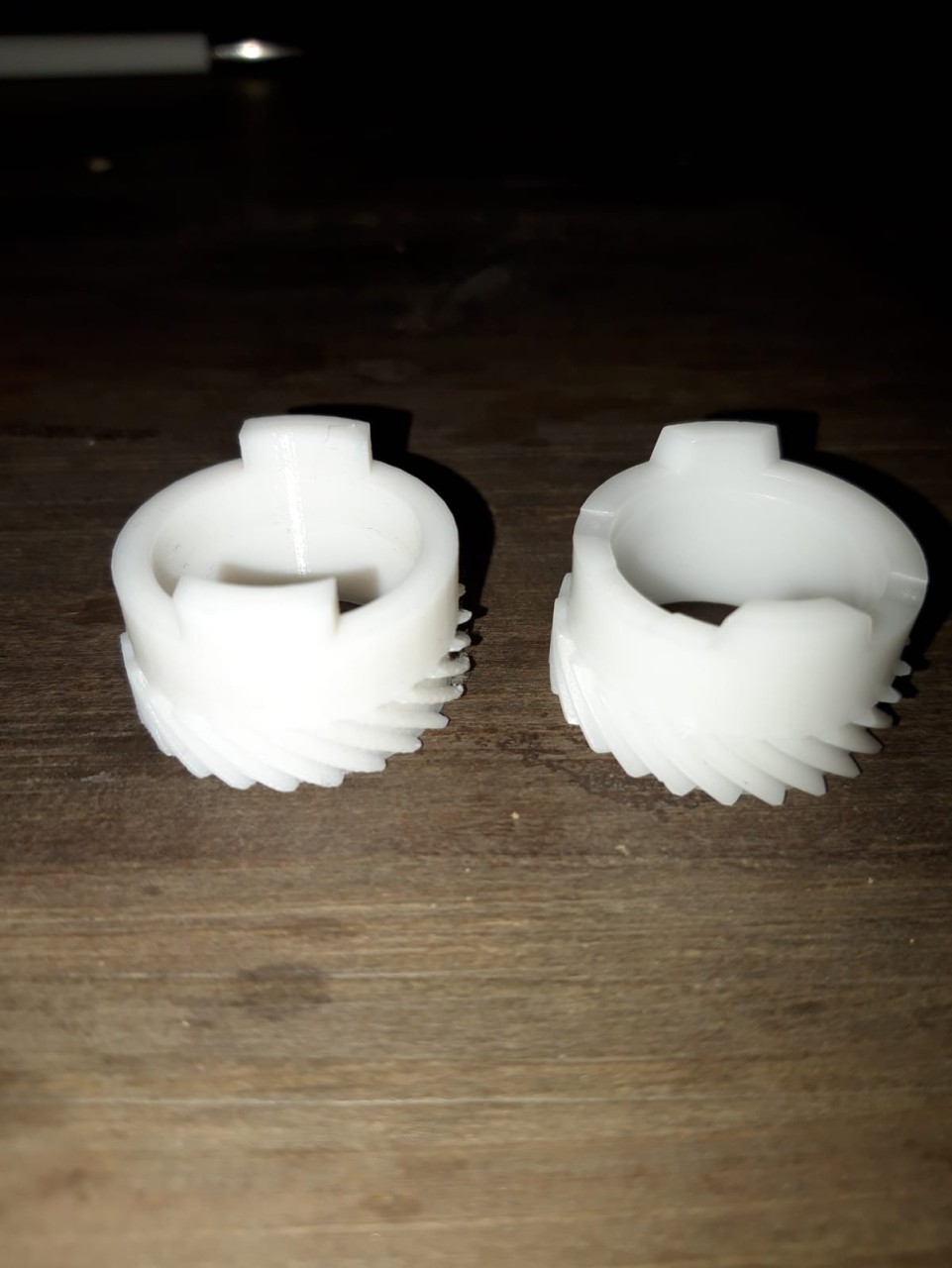

Hier die Fotos vom Rod.Froschauge hat geschrieben: Mi 10. Nov 2021, 10:07 Wenn ich wüsste wie man bilder einsetzt würd ich das ergebniss teilen![]()
Rechts ist das Original, links die Kopie:

Re: Tachoschnecken bei allen gleich?
Stimmt, die Datei von der Transalp ist wesentlich besser.crihan hat geschrieben: Fr 12. Nov 2021, 11:44 Nimm die Datei, die für die Transalp abgelegt ist. Die Tachoschnecken sind baugleich und die Transalp Datei ist deutlich besser.
Honda Transalp XL 600V '96 speedometer gear wheel:
https://www.thingiverse.com/thing:3517590
Da kann man von einem Zahnrad sprechen.
Falls die hier wer brauchen kann, gebe sie gegen Portokosten ab.
