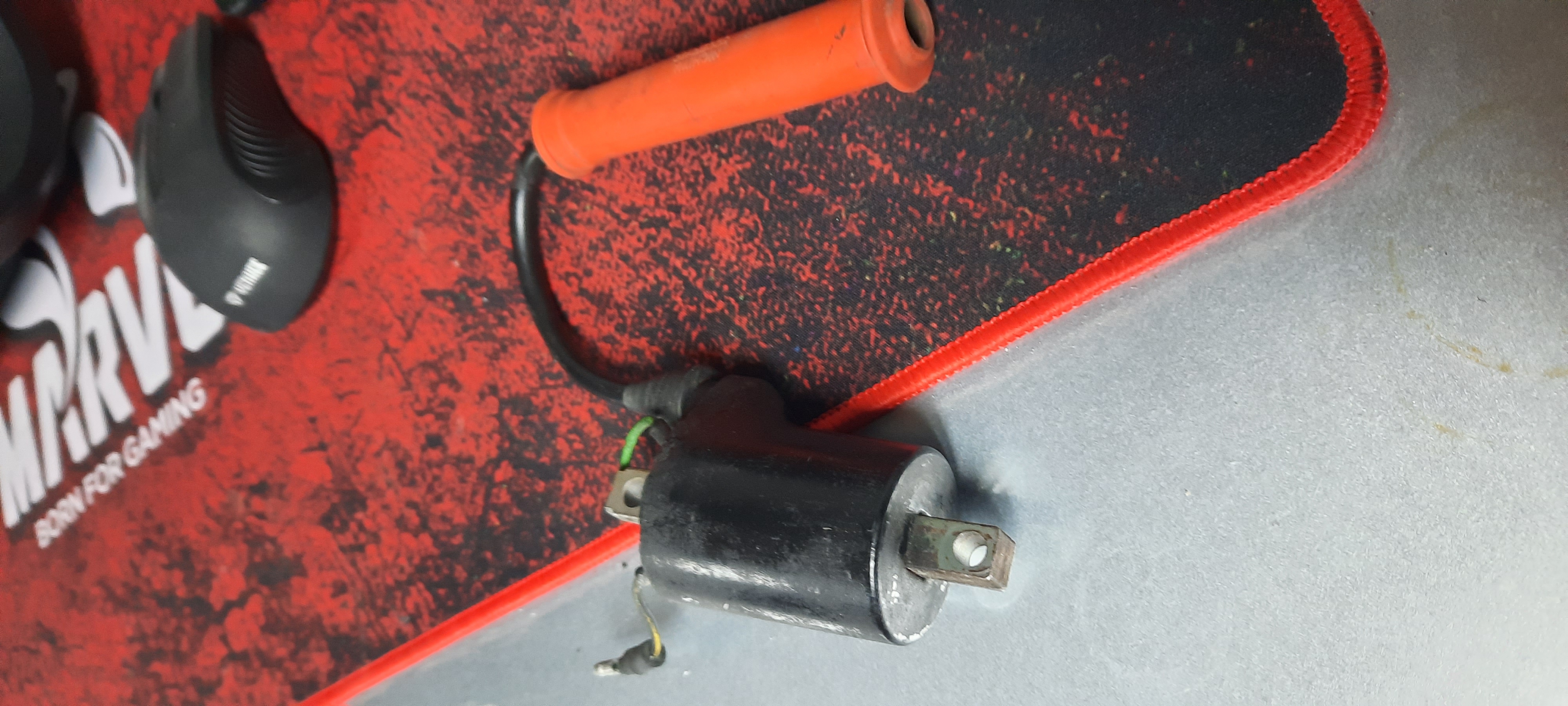

Liebe Leute , nur kurz eine Frage: Müsste mein Kerzensteckerkabel von meiner Domi 650 mit Stecker erneuern. Hier bei uns gibt es die kabel ( Meterware. ) Ist es eigentlich egal welches Kabel oder muss es einen Gewissen Querschnitt haben oder sonstige Eigenschaften? Der Grossteil der Kabel hat 7 mm, im Durchmesser. Könnte ich Zum Beispiel ein Kabel von einem Auto verwenden? Danke.

Sehe da kein Problem, muss halt eins mit Kupferlitze sein.
Das Kabel macht aber kaum Probleme meistens der Stecker bzw. der verbaute Widerstand.
Den schmeiß ich immer als erstes raus.

Danke , danke. wo ist der Wiederstand? im Stecker???
RD06
Re: Kerzenstecker kabel.
Beitrag von RD06 »
Der Widerstand muss natürlich durch ein Stück Messing ersetzt werden.

Nachtrag damit keine Missverständnisse auftreten.
Den Widerstand im Stecker zu entfernen empfiehlt sich bei Verwendung von Zündkerzen welche bereits einen Entstörwiderstand integriert haben.
Bei NGK Kerzen an dem "R" in der Bezeichnung zu erkennen. z.B. DPR8EA-9
Es gibt die Kerze auch ohne Entstörwiderstand (DP8EA-9)
Bei deren Verwendung sollte der Widerstand im Stecker verbleiben.
Ohne Entstörung kann es Probleme mit der CDI geben, da ein elektromagnetisches Störfeld entsteht.
Doppelte Entstörung macht keinen Sinn und schwächt nur den Zündfunken.
