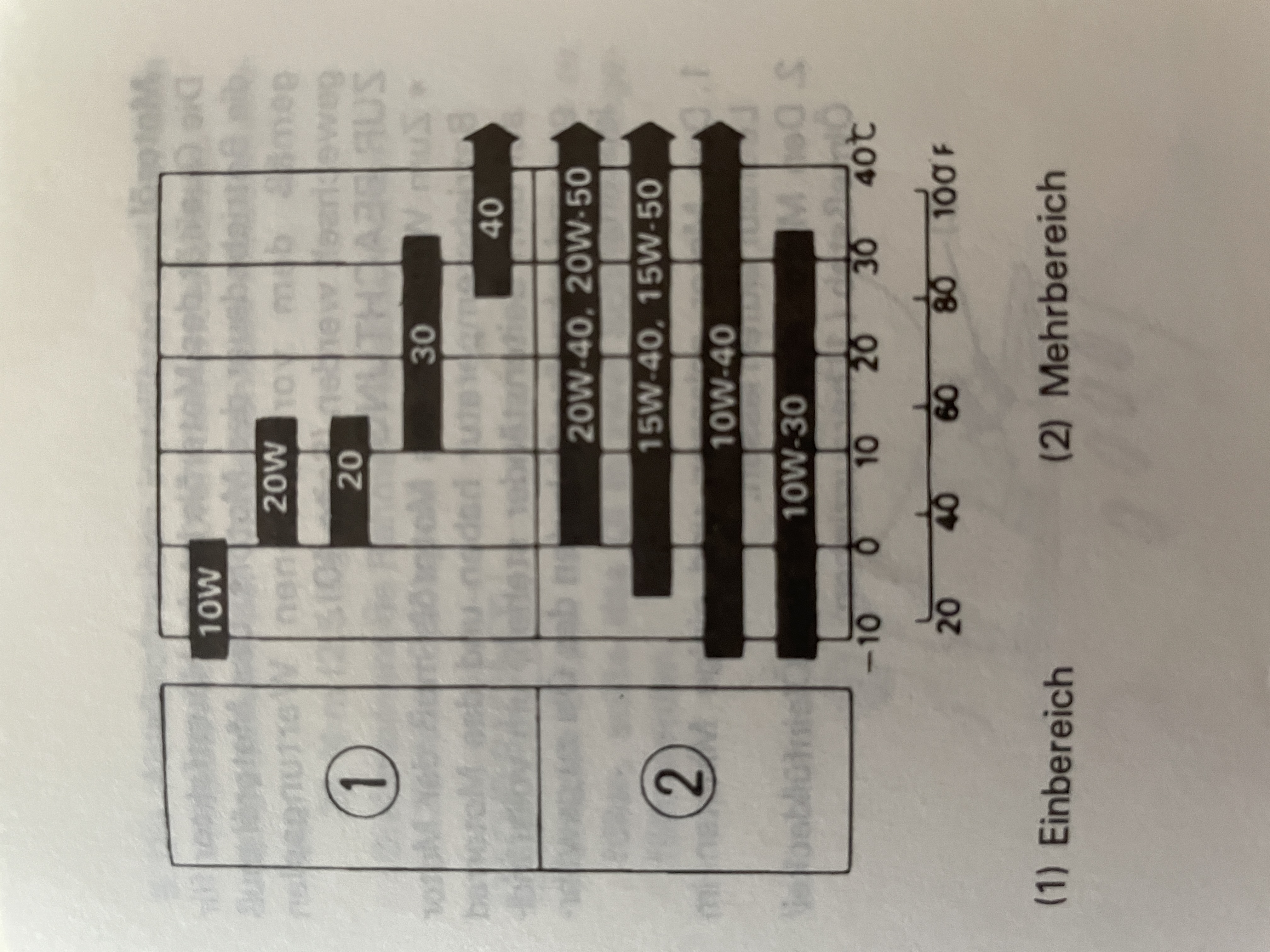

Also ergibt sich, wenn das Öl kälter bleibt, hält es länger. Deshalb sollte man die von der Domi empfohlenen 3T km zum nächsten Wechsel einhalten und regelmäßig, am besten vor jeder Fahrt, kontrollieren.
Fragt sich jetzt nur, was ist der Temperatur- Eignungsbereich?

Re: Temperatur RFVC-Motor
Hallo Andi,
ich denke mal, eine solche Tabelle: Viskosität in Abhängigkeit von Lufttemperatur.
Wilfried
Wilfried
