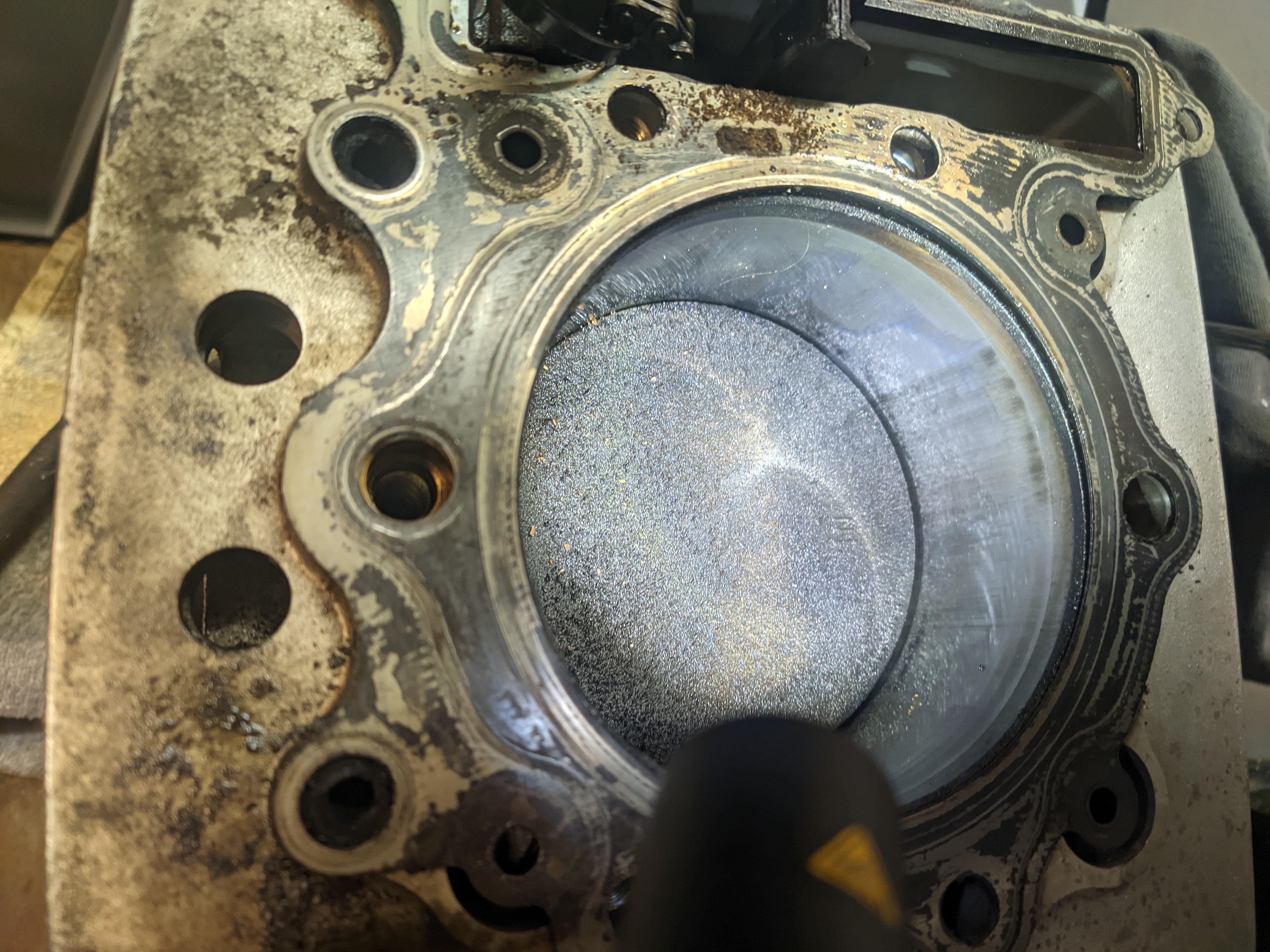

Hallo Marvin,MarvFPV hat geschrieben: Fr 14. Apr 2023, 11:30 3 wunderschöne Risse... Und wirklich gut schauen die Ventile auch nicht mehr aus![]()
Anbei auch mal die Zylinderinnenwand, bis auf Laufspuren ist die echt noch i.O.

um die typischen Laufspuren zu Begutachten wäre ein Foto von der Ein- und Auslassseite besser. Dein Foto zeigt die gegenüberliegende Seite zur Steuerkette, also Fahrtrichtung links. An der Einlassseite sind i.d.R. am meisten Laufspuren. Evtl. wäre für dich auch eine Zylinderrevision nötig. Je nach dem wie viel du ausgeben willst und kannst
Re: Leistungsverlust nach längeren Lastperioden
Klar, mein fehler^^chris1383 hat geschrieben: Sa 15. Apr 2023, 14:19 Hallo Marvin,
Anbei nochmal ein und auslasseite, find ich jetzt aber auch nicht schlimm.

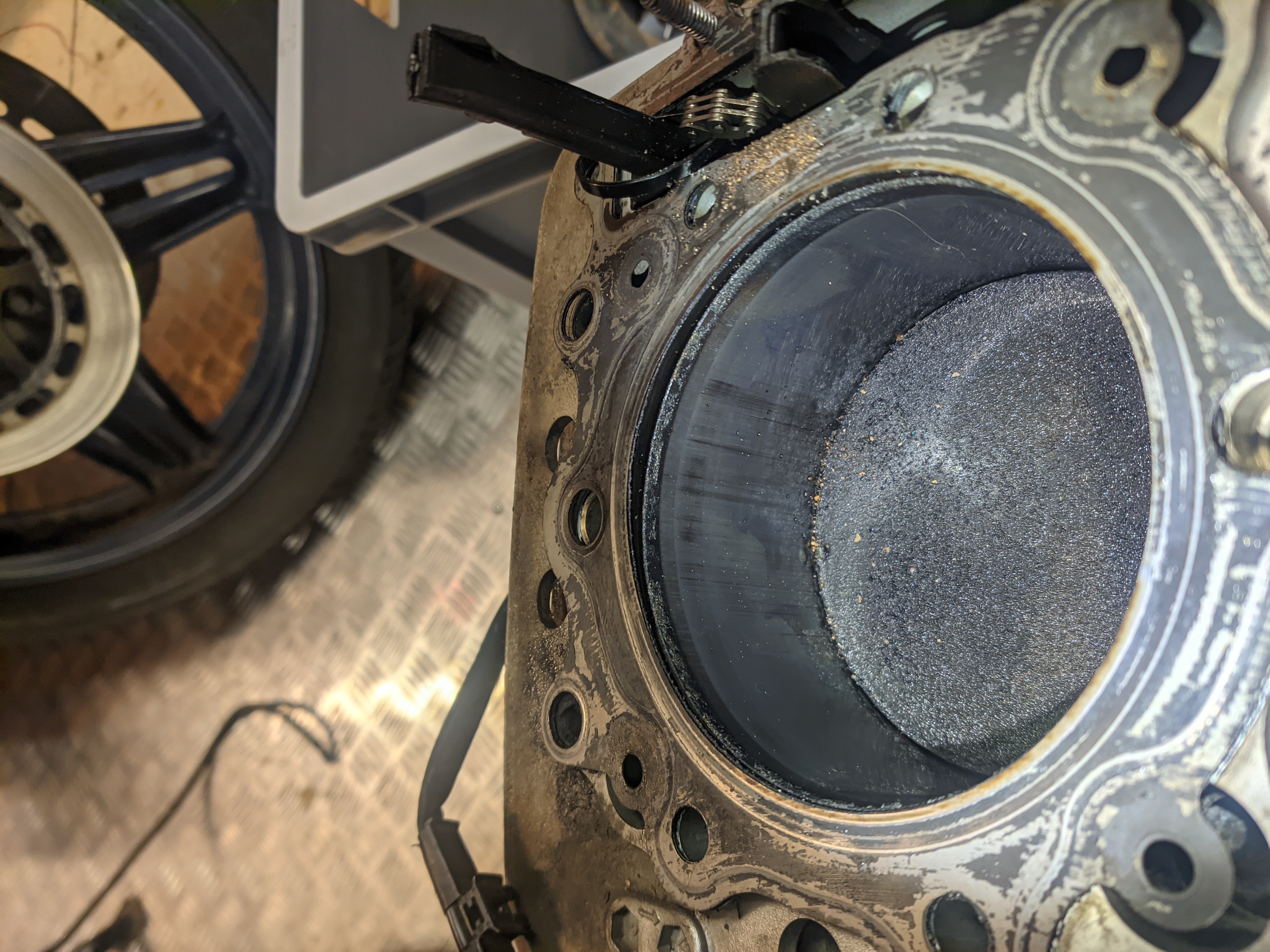

Warum sieht der Kolben so gesprenkelt aus? Ist das normal?
Ablagerungen, wahrscheinlich weil der Vorbesitzer das Ding ewig zu fett gefahren ist, vllt auch noch anderer Mist. Wird auf jeden Fall sauber gemacht. Zylinderkopf hatte ähnliche Beschichtungen.steffen hat geschrieben: Sa 15. Apr 2023, 20:27 Warum sieht der Kolben so gesprenkelt aus? Ist das normal?

Wieder was gelernt. Ablagerungen in der Form sehe ich zum ersten Mal. Voll die Pickel. Ölkohle sieht eigentlich in der Oberfläche anders aus.
Was viel wichtiger ist als Laufspuren: Den Durchmesser des Zylinders messen. Und zwar dort, wo die Kolbenringe gearbeitet haben. Nennmaß 100,00 mm, Verschleißgrenze 100,08 mm, falls ich mich richtig erinnert habe. Das genaue Maß sollte in der Reparaturanleitung stehen. Auch das Stoßspiel der Kolbenringe hat ein Verschleißmaß, 0,50 mm glaube ich. Mehr Luft bedeutet mehr Ölverbrauch.
Wenn der Motor einmal raus ist.....
Für die Demontage des Zylinders brauchst Du aber eine 12er Nuß mit 1/2"-Antrieb und 19,8 mm Außendurchmesser. Die Schrauben, auch die Kopfschrauben, können wiederverwendet werden. Ich hatte schon mal einen Nußkasten mit so einer Nuß in den Händen, aber nur einmal. Keine Ahnung, wo der geblieben ist. Meine jetzige Zylinderdemontagenuß habe ich entsprechend außen abgedreht. Hast Du solches Werkzeug nicht zur Hand, oder willst da jetzt nicht ran, kannst Du den Motor auch ohne Probleme mit dem Kolben weiterfahren.
Was die Öltemperatur angeht, ich war an Pfingsten in Teterow zum Bergringrennen, mit gut Gepäck, und hatte heimwärts bei 5000-5500 U/min zwischen 130°C und 140°C anliegen. Bei so 25°C Außentemperatur. Ohne Gepäck sind es etwa 10°C weniger. Ohne Ölkühler. Die Sumo mit Ölkühler kommt kaum über 100°C.
Auf den Leistungsverlust nach einer halben Minute Vollgas kann ich mir immer noch keinen Reim machen. Der Zustand vom Zylinderkopf erklärt den jedenfalls nicht. Nicht, daß da noch was anderes ist....
Habe mal kurz gegoogelt. Diese pickelige Form der Ölkohle dürfte lange nachglühen, vor allem am Auslaßventil, und könnte nach einer halben Minute Vollgas oder auch etwas länger zu einer Glühzündung geführt haben, also das Benzin-Luft-Gemisch hat sich deutlich vor dem gewollten Zündzeitpunkt selbst entzündet. Somit arbeitet der Verbrennungsdruck schon voll vor dem OT, also kurz gegen die Drehrichtung, und könnte somit den Leistungsverlust erklären. Und daher auch das harte Motorgeräusch, so eine Art nageln fast wie bei alten Dieseln. Ab 1:33 im Video deutlich zu hören.
Kann hier jemand diese Theorie bestätigen?
Schließlich muß es eine rationale, logische Erklärung für den Leistungsverlust geben.

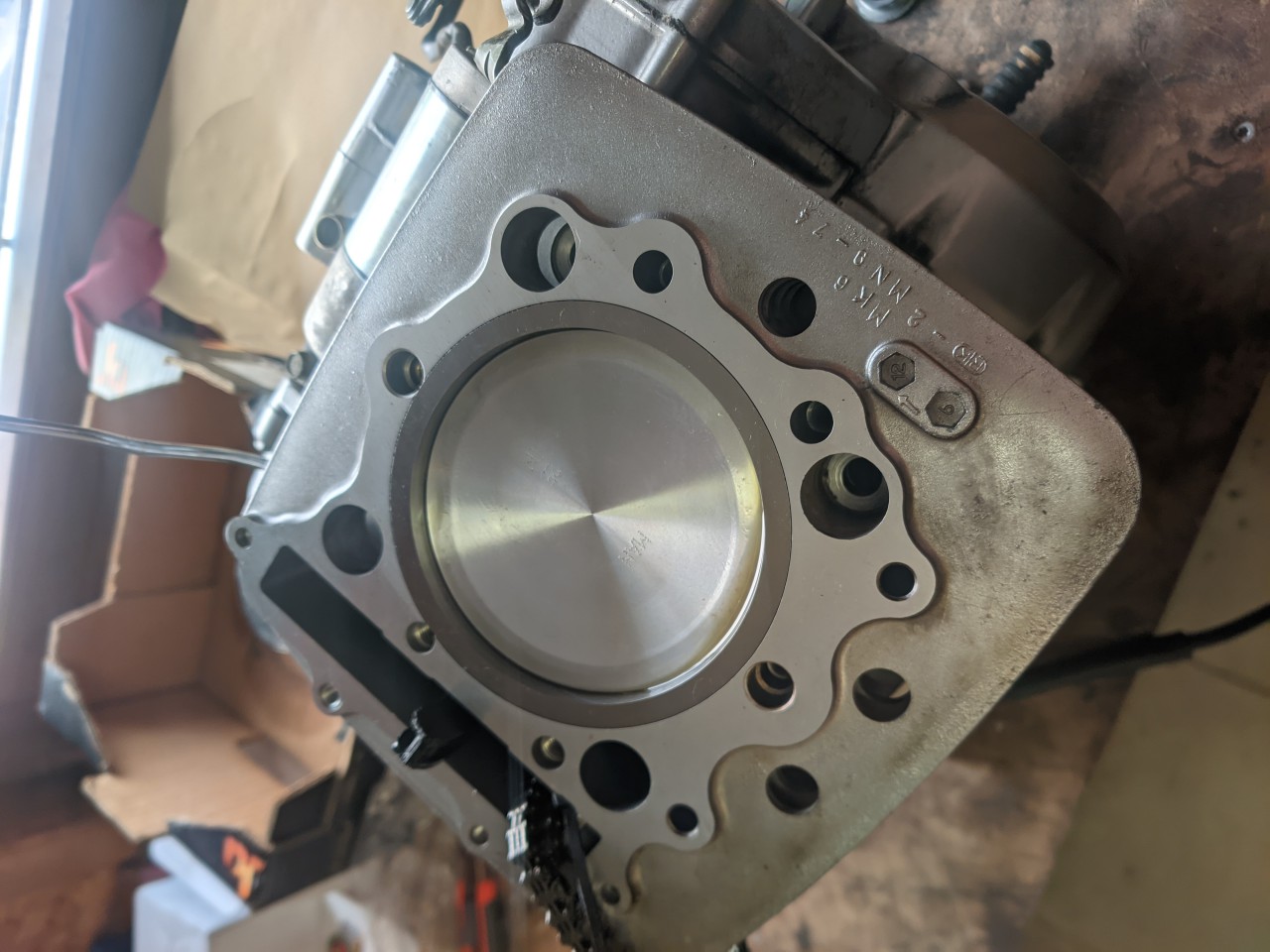

Ich darf mich auch mal wieder melden
Heute konnte ich den neuen Kolben und überholten Zylinder einbauen, war stressiger und einfacher, als ich es mir vorgestellt hab, all in all ein Erfolg!

Wie schaut es mit diesem Kolben (Veränderung des Brennraumvolumen) mit dem Verdichtungsverhältnis aus ?
Ist da vom Hersteller dahingehend was dokumentiert ?
Wie werden die Höhen der Buchse und der des Kopf nach der Bearbeitung sein ? Zufällige Werte (einfach planen bis Ebenheit erreicht), oder angegeben ?
Frage das bloss, ob das ganze eine unkontrollierte, zufällig zusammengewürfelte Konstellation oder eine geplante (berechnete) Verdichtung werden wird ?

Zur Verdichtung hab ich jetzt beim scheuerlein Kolben nix gelesen. Der hat minimales dishing, schätze, dass sie damit so +- auf die gleiche Verdichtung wie vor ner überholung kommen wollen. Geplant wurde der Zylinder ja auch, denke aber, dass das nur marginal mehr Verdichtung bringt. Viele Gedanken dazu hab ich mir nicht gemacht

Etwas mehr Verdichtung wäre ja nicht schlecht. Die Domi ist da von Haus aus unglaublich "zahm".
Wollte nur das du dir dessen bewusst bist, das sich dort jetzt etwas ändern "könnte" (kenne ja deinen Kolben nicht).
Du hättest jetzt auch ganz bewusst, die Verdichtung deutlicher erhöhen können.
