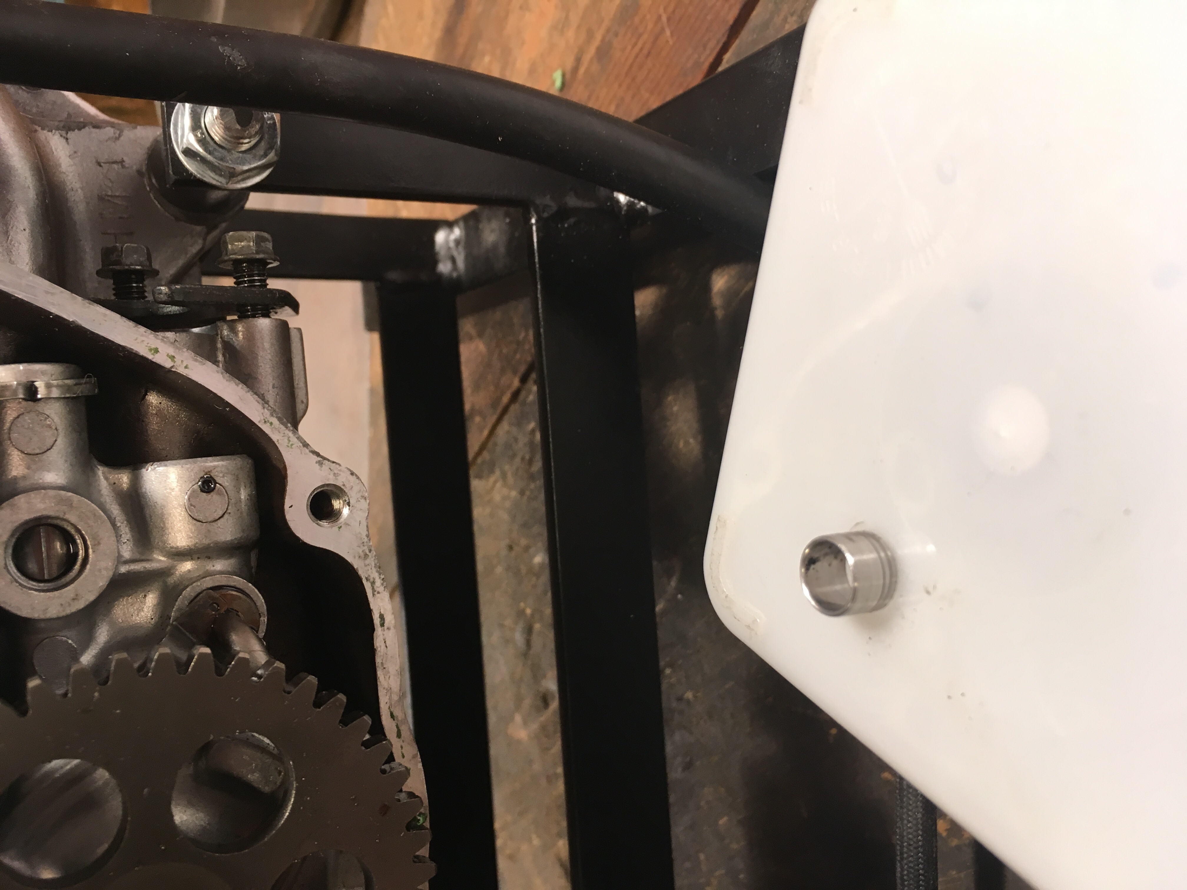

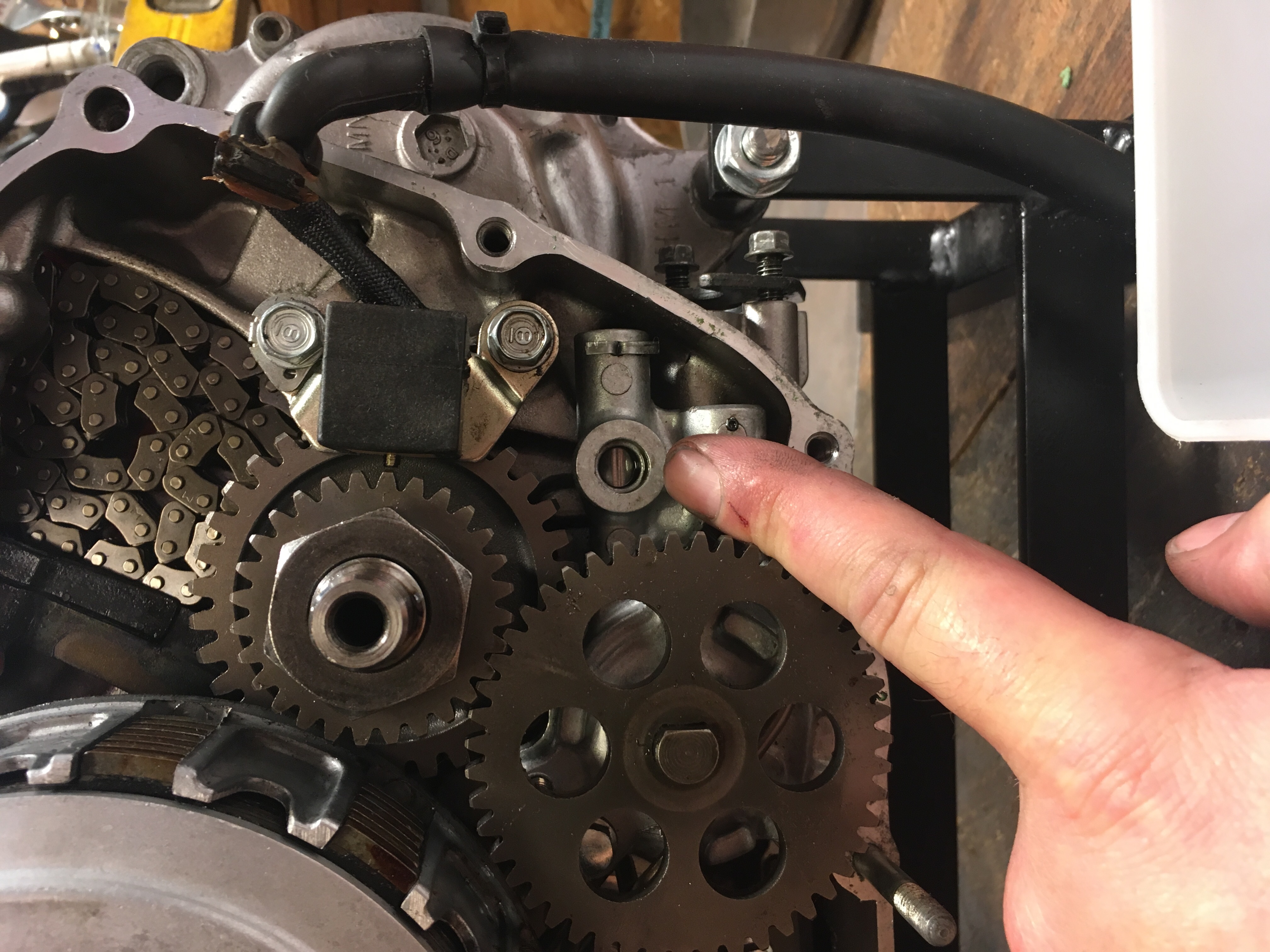

Mir ist grad folgende passhülse aus dem Motor gefallen. (Nr.17)
Ich verstehe leider weder gemäß Handbuch noch Anleitung wo die genau hinsoll.
Richtig?
Beiträge: 2794
Re: Motor verschluckt sich im Standgas und stirbt
Die gehört genau in das Loch wo du hinzeigst .Verbindung zum Kupplungsdeckel.Da gehört aber noch ein O-Ring drauf der das Ding auch fixiert.Das ist die typische Schrauberfalle an der Domi , die vermutlich schon ein par Motore gekillt hat .Mancheiner merkts wahrscheinlich garnet ,daß da was rausgefallen ist . ;)

Meine größte Angst:
Alles sieht super aus und dann scheitert es an einer passhülse oder irgendeinem anderen Cent-/euro Produkt.
Beiträge: 5612
Wollst Du die Ölpumpe auch ausbauen?
Dahinter ist zur Getriebegehäusehälfte auch noch einmal das gleiche. Nur die Hülse ist eine bisschen dicker. Auch mit O-Ring.

Nein. Wollte ich nicht ausbauen.
Bin grad noch Dabei den Rumpf fürs lackieren vorzubereiten. Da ich den nicht strahlen wollte um zu verhindern das Glasperlen irgendwo landen wo sie nicht hingehören.
Ich musste den Motor auf die Werkbank heben und dabei hab ich ihn gekippt und mir fiel die Hülse entgegen.
Kurze Panik.
Bücher und Internet sichten, Hülse vermessen.
Festgestellt welche es ist aber nicht gewusst wohin damit.
Beiträge: 2794
Ja , das ist halt das grundsätzliche Problem bei allem was man beschraubt , bei nem Motor halt ganz besonders. :?
Beiträge: 5151
Du hast "auf dem Tisch" den Vorteil zur Montage des Kupplungsdeckel den Block auf die Limaseite legen zu können.
Dann ist relativ sicher das die Hülse im Pumpenaustritt "stehen" bleibt.
"Stehen" da diese Hülse leider nicht als Passhülse ausgeführt ist.
Die sitzt leider total locker/schlackerig in der Pumpe da sie einzig die Funktion den O-Ring (der hier nur als Plan-Dichtung fungiert) zu fixieren erfüllen soll.
Dass Honda dies so gemacht hat bleibt mir für immer ein Dorn im Auge und genau das kann beim Anbau des Kuppl.Deckel bei eingebautem Motor zum Problem werden.
Man hat keine Chance den Sitz/das noch Vorhandensein der Hülse zu kontrollieren wenn der Deckel "fast" drauf ist.
Die letzten 1-2 cm bis zum Aufsitzen der Dichtfläche des Kuppl.Deckel werden zum Russisch Roulette.
Man sollte als Notlösung die Hülse plus O-Ring mit Hylomar im Austritt "fixieren".
Fand das so furchtbar das dies mit das erste war, das ich bei meiner geändert hatte.
Gestufte Hülse. Der dickere Teil sitzt stramm im Pumpenaustritt, die Stufe ist dann Plan mit der Austrittsfläche und entspricht ab dort
langer hat geschrieben: Sa 12. Okt 2019, 21:54... Fand das so furchtbar das dies mit das erste war, das ich bei meiner geändert hatte. Gestufte Hülse. Der dickere Teil sitzt stramm im Pumpenaustritt, die Stufe ist dann Plan mit der Austrittsfläche und entspricht ab dort. ,,,
Moin Klaus, klingt aber schwer nach Fehlkonstruktion, doch kann ich leider Deine Beschreibung nicht in Gänze nachvollziehen - war da ja noch nicht dran. Hast Du eine andere (gestufte) Hülse gedreht (gehärtet)? Hast Du vielleicht ein Bild, eine Skizze, oder so, von Deiner Modifikation. Sehr schön wäre natürlich ein direkter Vergleich mit Original.
Wünsch Dir n schene Sunndach. ;) Gruß, Reini
Beiträge: 5151
Salve Reini,
die Hülse ist nicht gehärtet, sondern aus (fast) stinknormalem 0815 Alu.
Es ist ja auch keine Passhülse sondern nur eine fixierung für den O-Ring, das dieser zwischen den zwei Planflächen mittig bleibt, sich nicht verschieben kann.
Habe einfach eine neue gestufte Hülse aus Messing gedreht.
Der Teil der im Pumpen-Austrittsloch (das ist eine Stufenbohrung) verschwindet ist etwas dicker als die Ori. Hülse
sodass es stramm in der Pumpe sitzt, nicht verloren geht (lässt sich nur mit ner z.B. Spitzzange wieder rausziehen).
Der Teil der "dann" (wenn sie drin steckt) aus der Pumpe rausguckt, also der der dann später in die Bohrung des Kuppl.Deckel hineinragt
ist aussen etwas dünner (ab da, genau wie die olle Hülse). Das ergibt dann eine sogenannten (aussen) abgestufte Hülse.

Mal ne Sammlung blöde Fragen:
Welche Funktion hat diese Hülse?
Führ ich den O-Ring dann da einfach rüber und steck sie da mit Fett rein?
@Langer: ich nehme an deine Hülse hat keinen O-Ring mehr, richtig?
Macht es Sinn wenn eh alles offen liegt Einlässe und Auslässe ein wenig zu schleifen bzw. zu polieren? Hab da gestern nur mal mit Bremsenreiniger den Ruß entfernt und an meine Jugend gedacht wo alle immer sagten: "Auslässe aufschleifen und polieren".
Oder ist das verschenkte lebensmüh? Hätte einen Dremel-Aufsatz der genau passt! :-D
Beiträge: 5151
Savethetracker hat geschrieben: Mo 14. Okt 2019, 10:10 ...Welche Funktion hat diese Hülse?...
...@Langer: ich nehme an deine Hülse hat keinen O-Ring mehr, richtig?...
langer hat geschrieben: Sa 12. Okt 2019, 21:54 ...da sie einzig die Funktion den O-Ring (der hier nur als Plan-Dichtung fungiert) zu fixieren erfüllen soll...
Ohne Dichtung würde das Öl aus dem Spalt der zwei Planflächen (innen am Übergang Pumpe zu Deckel) austreten.
Der O-Ring (er wirkt hier nur als "Flachdichtung") "überbrückt" den Spalt.
Beiträge: 5151
Nachtrag zum besseren Verständnis:
Der Teil der Hülse welcher in den Kuppl.Deckel hineinragt (in die Bohrung zum Ölkanal zum Filtergehäuse)
darf nicht press in die Bohrung (zumindest nicht in beide Seiten gleichzeitig) hinein ragen (dann bräuchte man tatsächlich keinen O-Ring, keine Dichtung),
da ein Kupplungsdeckel beim an/aufsetzen/festziehen natürlich eine gewisse kleine seitliche Verschiebung zulassen muss,
sowie auch eine kleine axiale Verschiebung (schon durch Toleranzen im Material, Temperaturdehnung und in den Dichtungsstärken der Deckeldichtung) aufweist.
Darum muss ein kleiner, radialer wie axialer Spalt "belassen" werden.
Auch axial, sonst bestünde die Gefahr das die Planflächen sich ganz berühren, Druck auf den Guss des Deckel sowie auf die Pumpe ausgeübt würde.
Den Spalt (auch die stetigen Änderungen dessen, durch Temperaturdehnung) gleicht der O-Ring aus.
