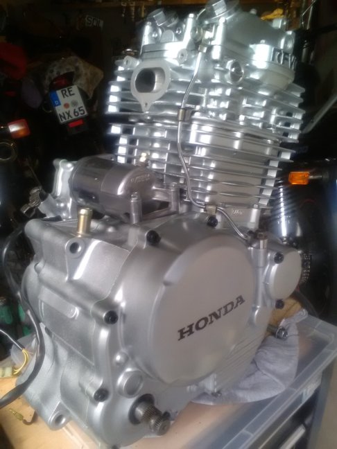

@ Andi: Also das Motörchen ...
... is mal der Hammer. Das haste mal richtig sauber hinbekommen - RESPEKT!
Da traut man sich ja gar nicht mehr es schmutzig zu machen. :cry:
