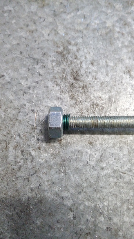

Nachschneiden wird vermutlich nichts bringen in Aluguss. Besser und wirklich standfest sind Gewindeensätze. Bei 6er Gewinde muss ein M8 eingeschnitten werden. Nur den Einsatz mit Loctite 243 einsetzen. Würde einen Stehbolzen einsetzen, wenn der Platz es zulässt. Dann wird das repariete Gewinde nicht mehr beansprucht.

Hier noch ein Foto

Hier ein M6 Einsatz
