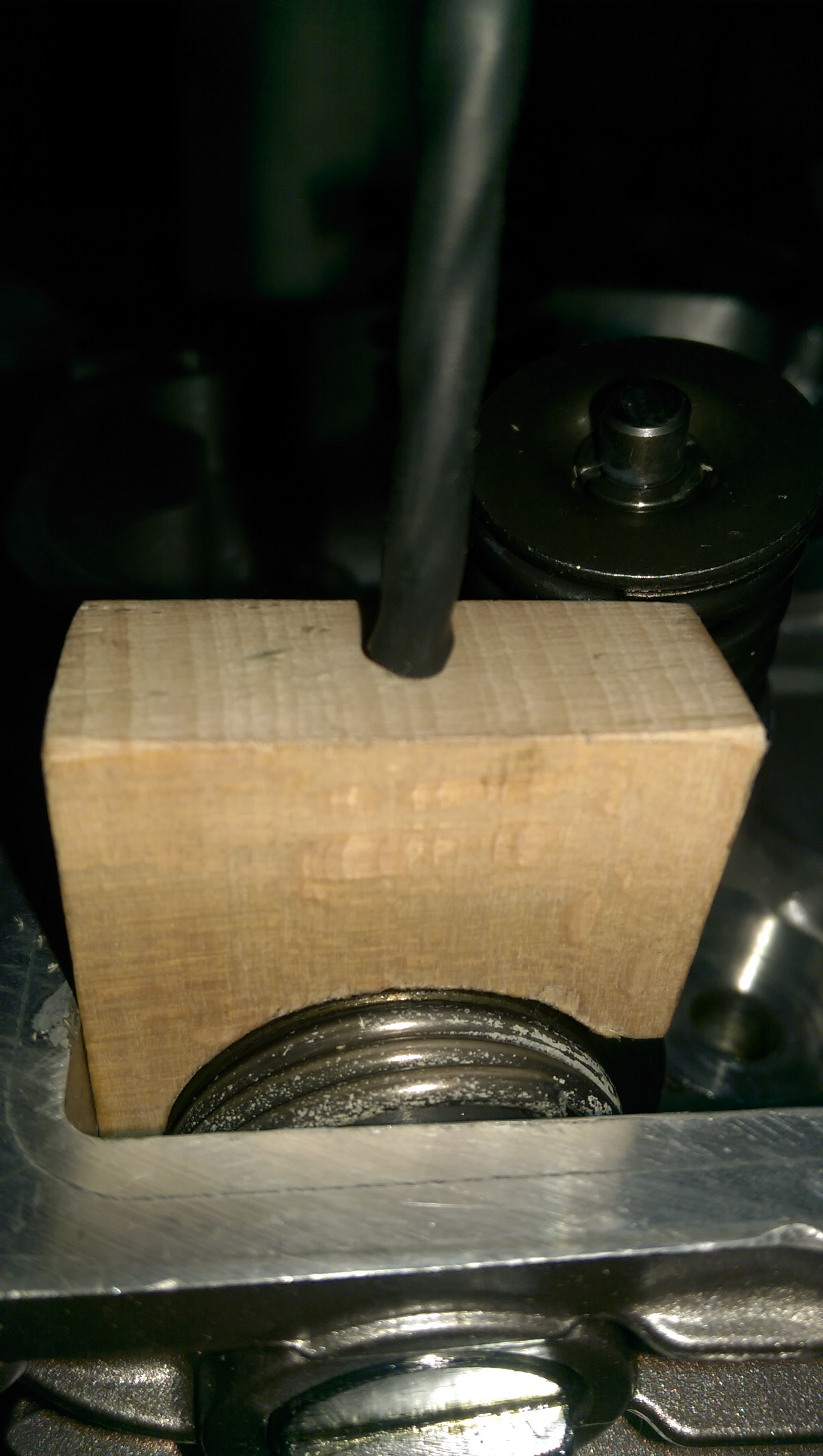

Hatt jemand von euch einen Tipp wie man die Nockenwelle mit dem Steuerkettenrad am Besten montiert weil der Spanner ja davor drinn sein muss und die Kette dann zu viel zug hatt?:)

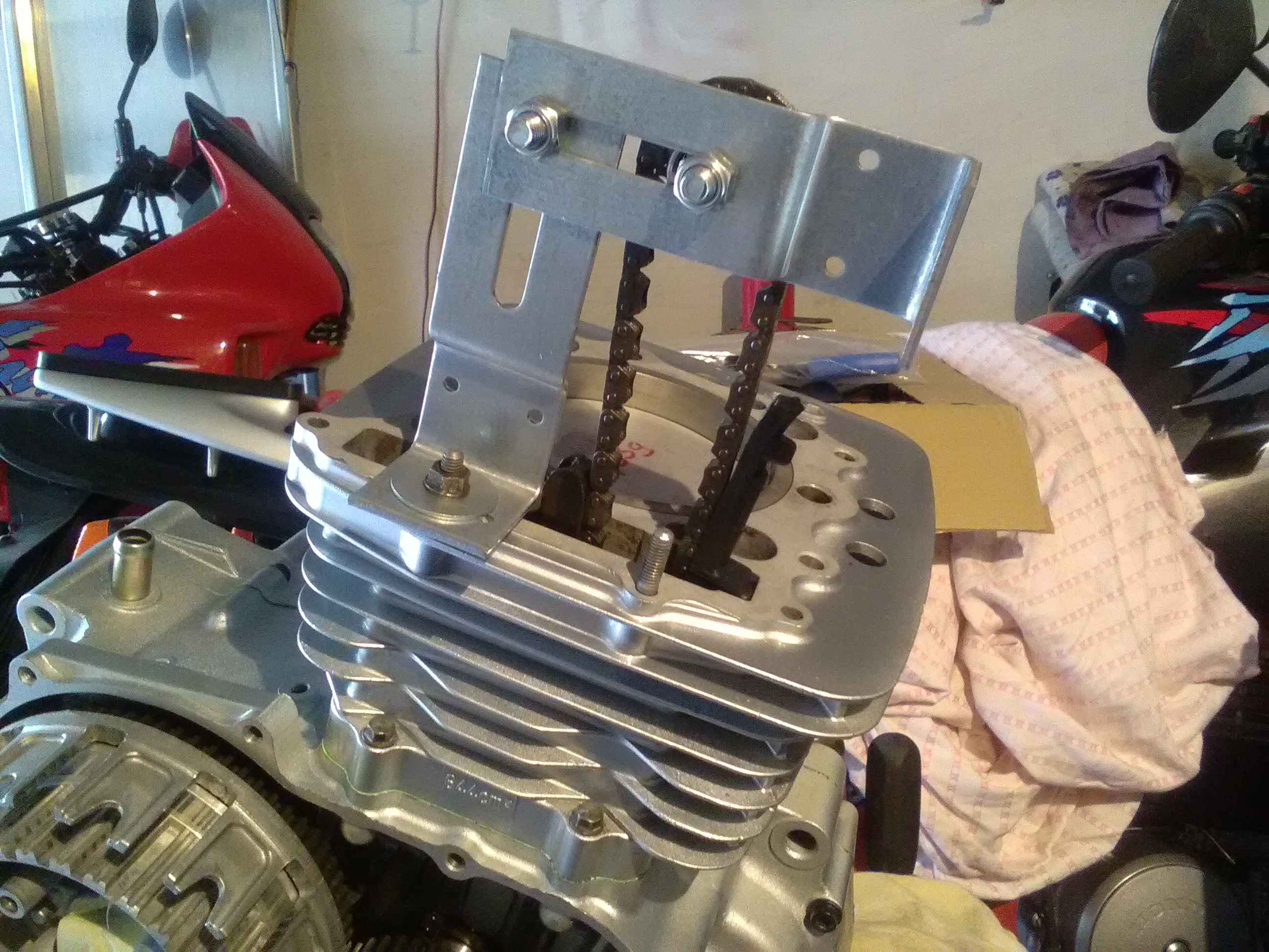

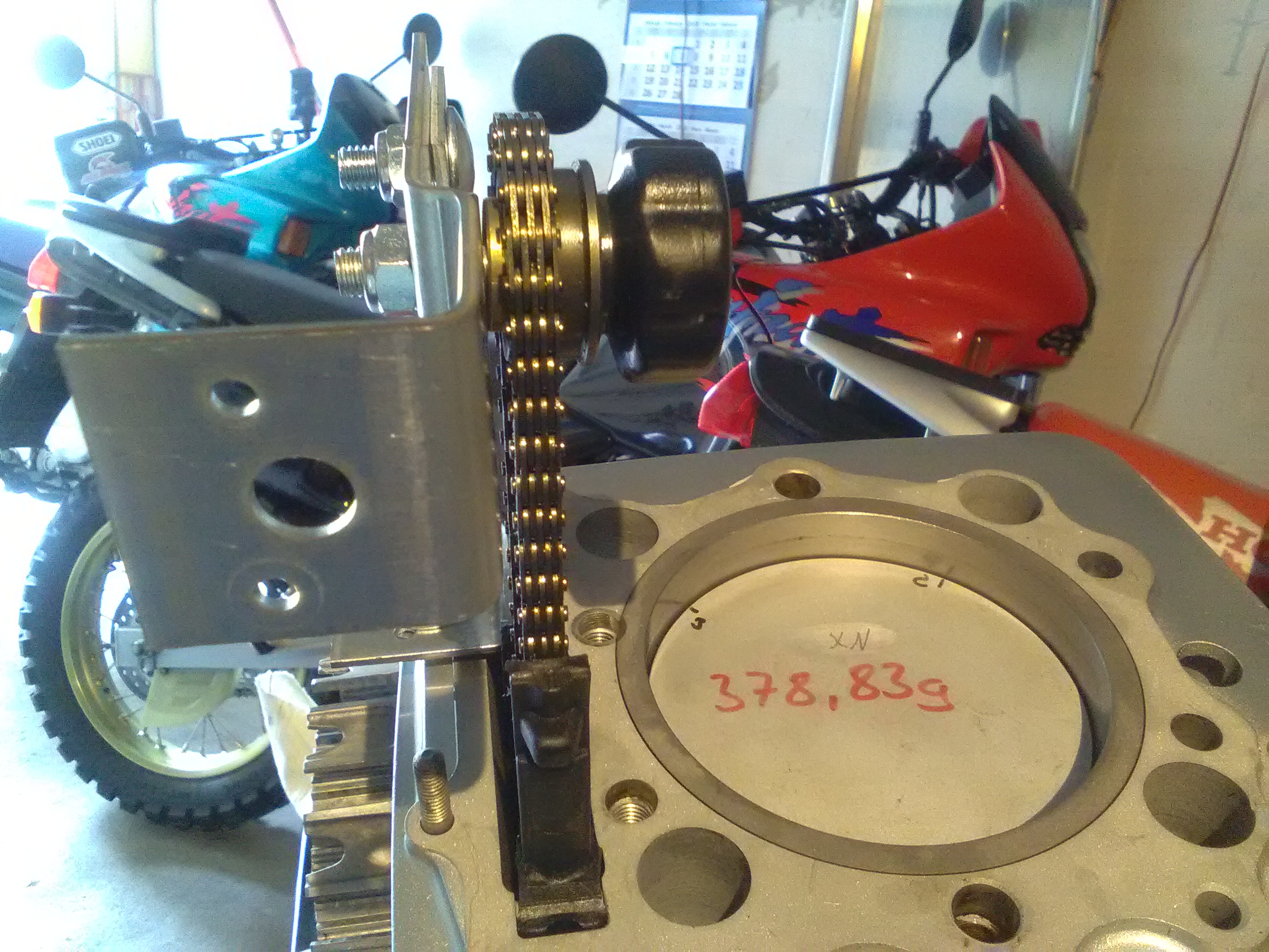

Der Tip ist ganz einfach:
mit einem Steuerkettenspannerhalter.

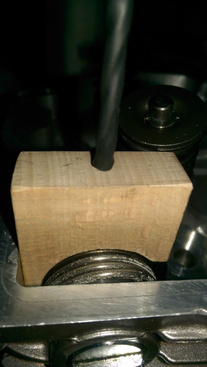

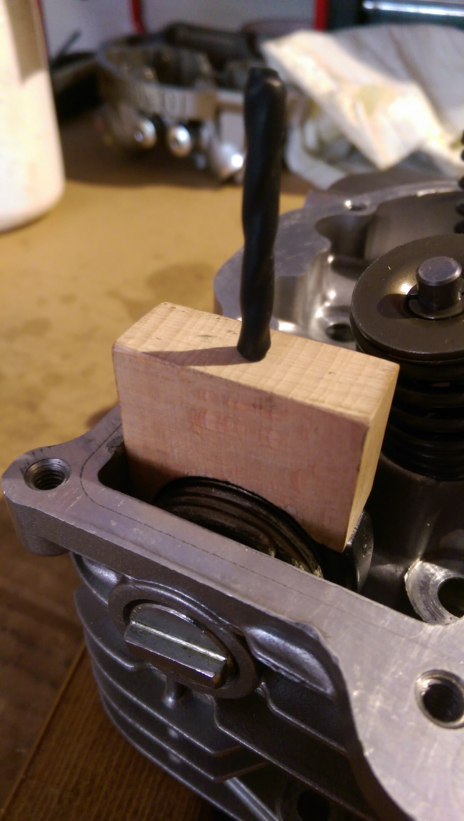

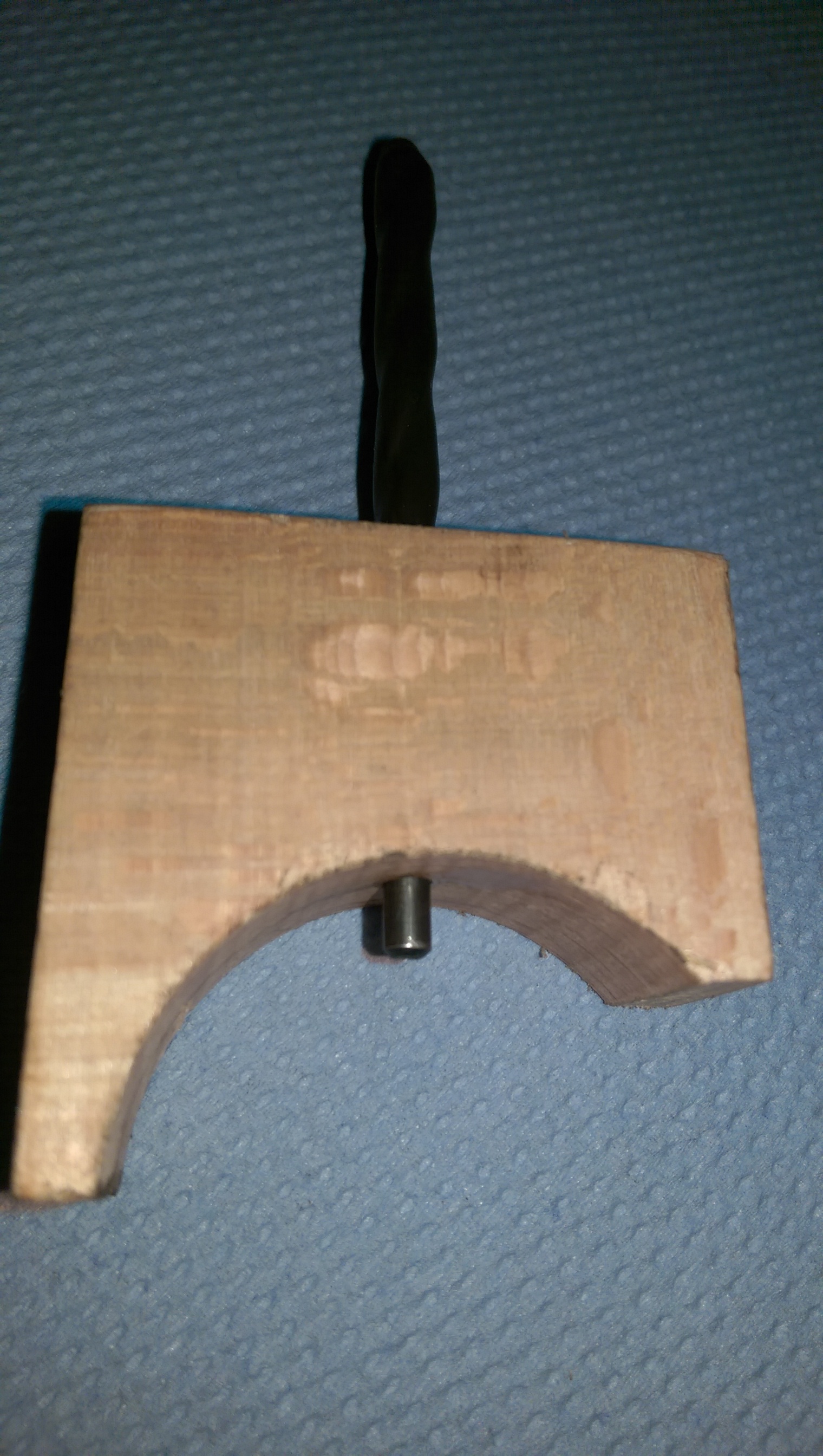

In dem Spanner ist irgendwo oben ein Loch , einfach einen abgeflexten Schraubenzieher mit ähnlichem Durchmesser und langem Hebelarm reinstecken und drehen. Steuerkettenspannerhalter :roll:Man braucht doch nicht für jeden kleinen Furz ein extra spezielles Spezialwerkzeug.

Re: Motor zusammenfügen
Finde ich besser als einen ausgefranzten Schraubendreher.
Ich meine, wer nicht so ein einfaches Tool herstellen kann, sollte die Finger von einem Motor lassen.
Beiträge: 5544
Und so ein Tool hat selbst Honda nicht.
Ich war es leid, das sich die Steuerkette immer unten verklemmte.
So kann man schön alles durchdrehen.
Beiträge: 2651
Wenn man Spaß daran hat solche Dinge zu bauen , finde ich das auch OK .Beim schrauben selbst ist mir dann eine schnelle einfache Lösung lieber .Und so ein abgeflexter (entgrateter) Schraubenzieher tuts definitiv auch .

Dank für die Antworten habe es mit einem Schraubenzieher recht gut hinbekommen.
