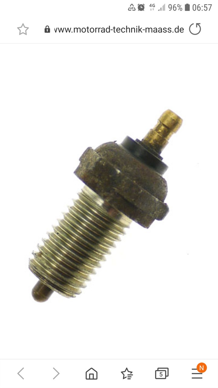

Simon jäger hat geschrieben: ↑Do 3. Sep 2020, 21:06
Woher bekomme ich den so einen Stecker für den Leerlaufschalter?
Eigentlich in jedem Baumarkt ... ;
schicke mir deine Adresse per PM, dann schicke ich Dir einen.
MfG. Herbert

Und was für ein Stecker kommt da da genau drauf?
Vielen Dank für deine Hilfe

Simon jäger hat geschrieben: ↑Do 3. Sep 2020, 23:34
Wie bereits geschrieben - bei dem 'originalen' LL-Schalter eine 4mm Ring-Öse.
Es gibt allerdings LL-Schalter aus dem Zubehör die einen anderen Stecker notwendig machen - hier wäre ein Foto von 'deinem' LL-Schalter hilfreich ... ;

So einen Kontakt hätte ich
- Ll schalter
