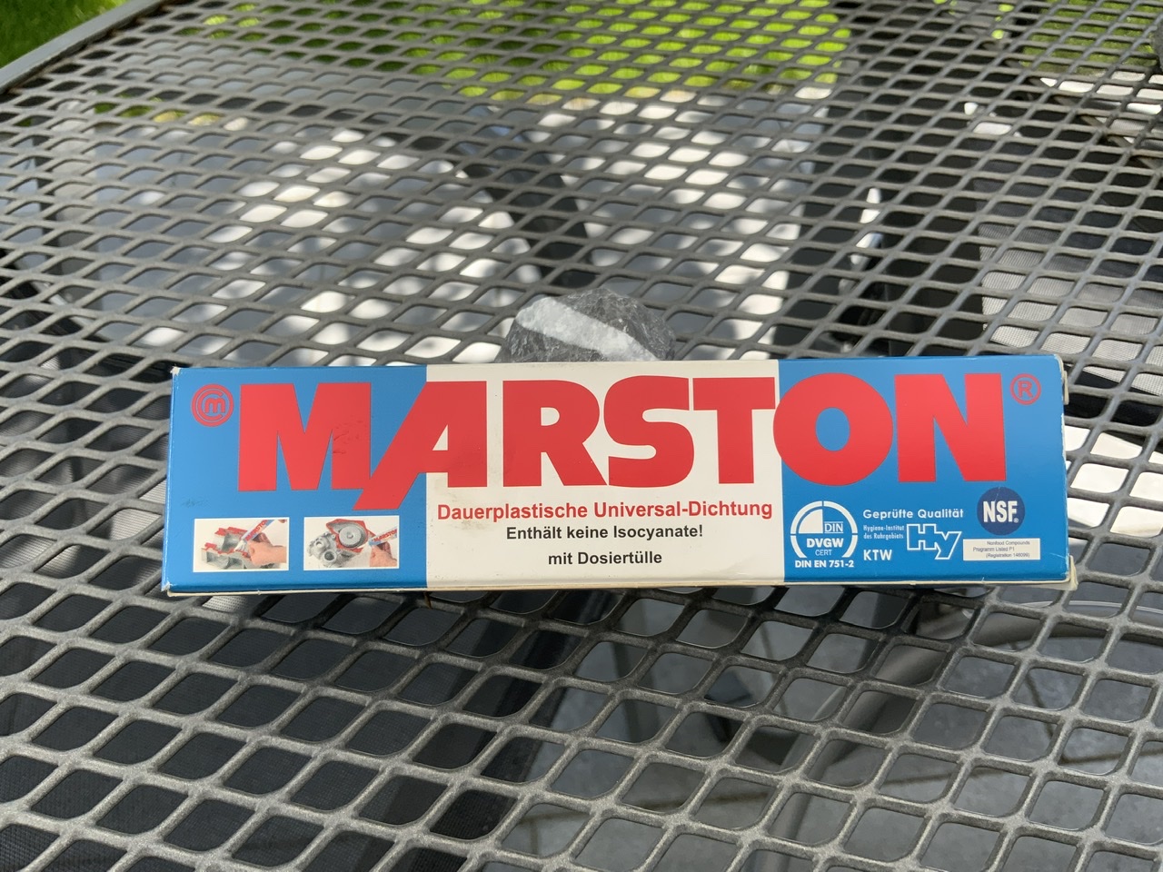

Neuzeit-Hinweis am Rande..
Marston-Domsel hat über viele Jahre „Hylomar“ hergestellt und nachdem die Namensrechte ausgelaufen waren
gibt es von denen mit selber Rezeptur in rot:
Wollten wohl nicht dasselbe in grün 😉
