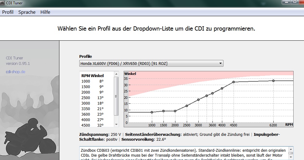

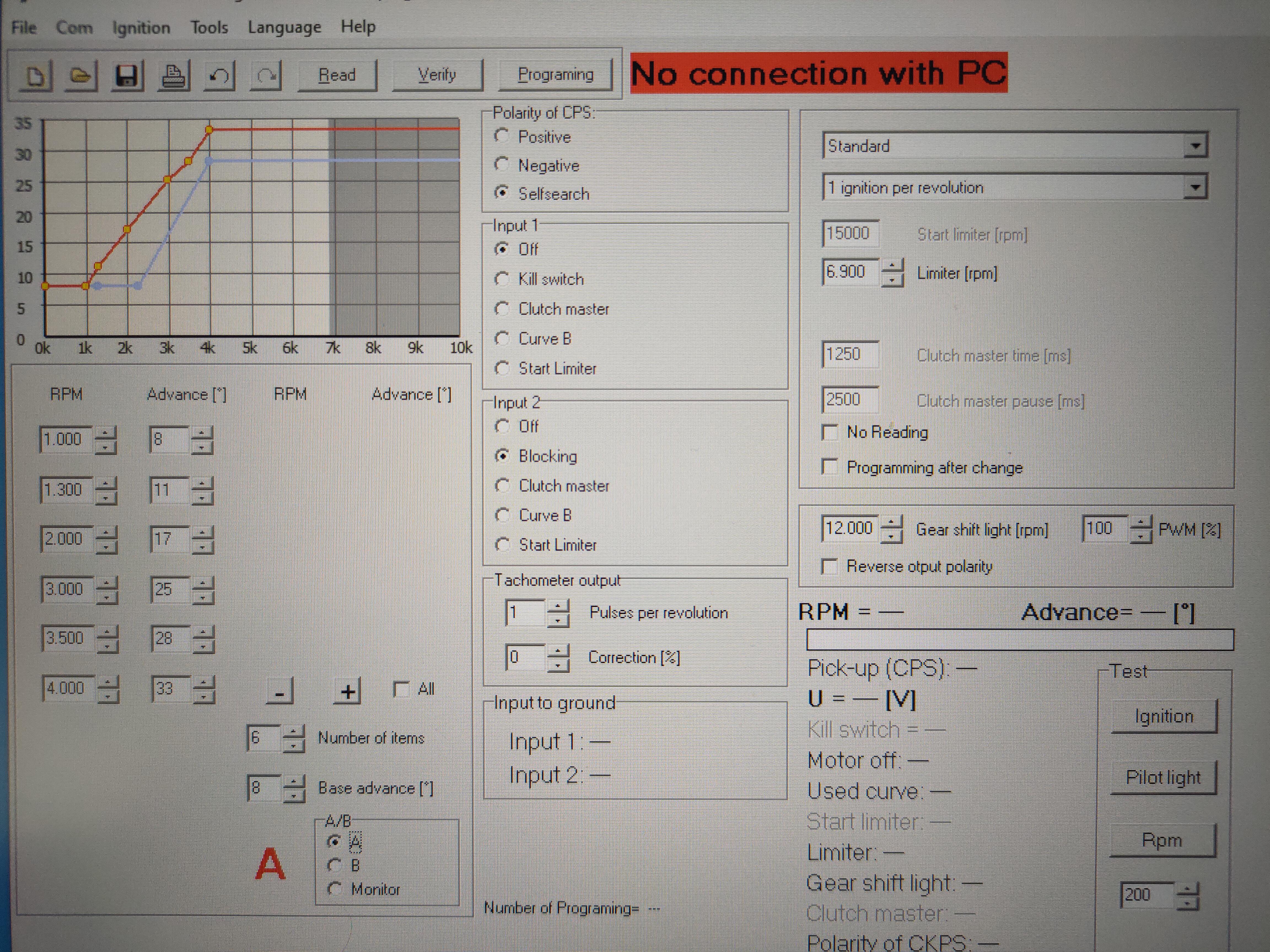

Man muß das Rad nicht neu erfinden, daher nutze ich die CDI/TCI von Ignitech.cz mit guten Resultaten in meinen 3 Moppeds.
Die blaue ist die originale XR_Kurve, die rote ist die neue mit den in der Tabelle ersichtlichen Daten.

Ich hab meine digitale CDI jahrelang getestet. Laut Hersteller ist die Zündkurve der Transalp programmiert. Ergebnis: Der Motor zieht im mittleren Bereich deutlich besser und ist auch nach Jahren noch nicht kaputt gegangen. Was will man mehr?
http://www.casarosalia.de

Ich habe mir extra eine Meßvorrichtung für die Zündfinger gebaut, um die Unterschiede der einzelnen Zündfinger zwischen XR 600 und XR 650L bzw. Domi herauszufinden.
Laut Fachliteratur geht die Zündverstellung der Domi von 8° bis 28° vor OT, bei der XR 600 von 5° bis 31° vor OT. Bei der XR 600 habe ich bisher zwei verschiedene Zündfingerbreiten in den Motoren gefunden. Beide Zündfinger sind auf der Vorderseite (also in Drehrichtung) 1 mm breiter als der Domi-Zündfinger, einer ist auf der Rückseite gleich mit der Domi, einer ist auf der Rückseite 1 mm breiter als der Domi-Zündfinger.
Welche Flanke wird für die Signalverarbeitung genutzt? Hat die Zündfingerbreite einen Einfluß auf den Verstellbereichbreite und den Verstellbeginn, oder ist das allein Sache der CDI?
Mein Plan war, einen Domi-Zündfinger auf der Vorderseite 1 mm aufzuschweißen und dann mit einer Stroboskoplampe anhand der Markierungen auf dem Polrad die Auswirkungen zu erkennen. Hat das schon mal jemand gemacht? Gibt es da Erfahrungen?
Weil, ich würde ganz gern erstmal das Potential des Zündfingers nutzen wollen, sofern es das gibt. Auch kann ich bei einem Zündfinger Änderungen mit wenigen Handgriffen wieder rückgängig machen. Bevor ich eine neue frei programmierbare CDI kaufe und mich mit den elektronischen Sachen rumschlagen muß.
