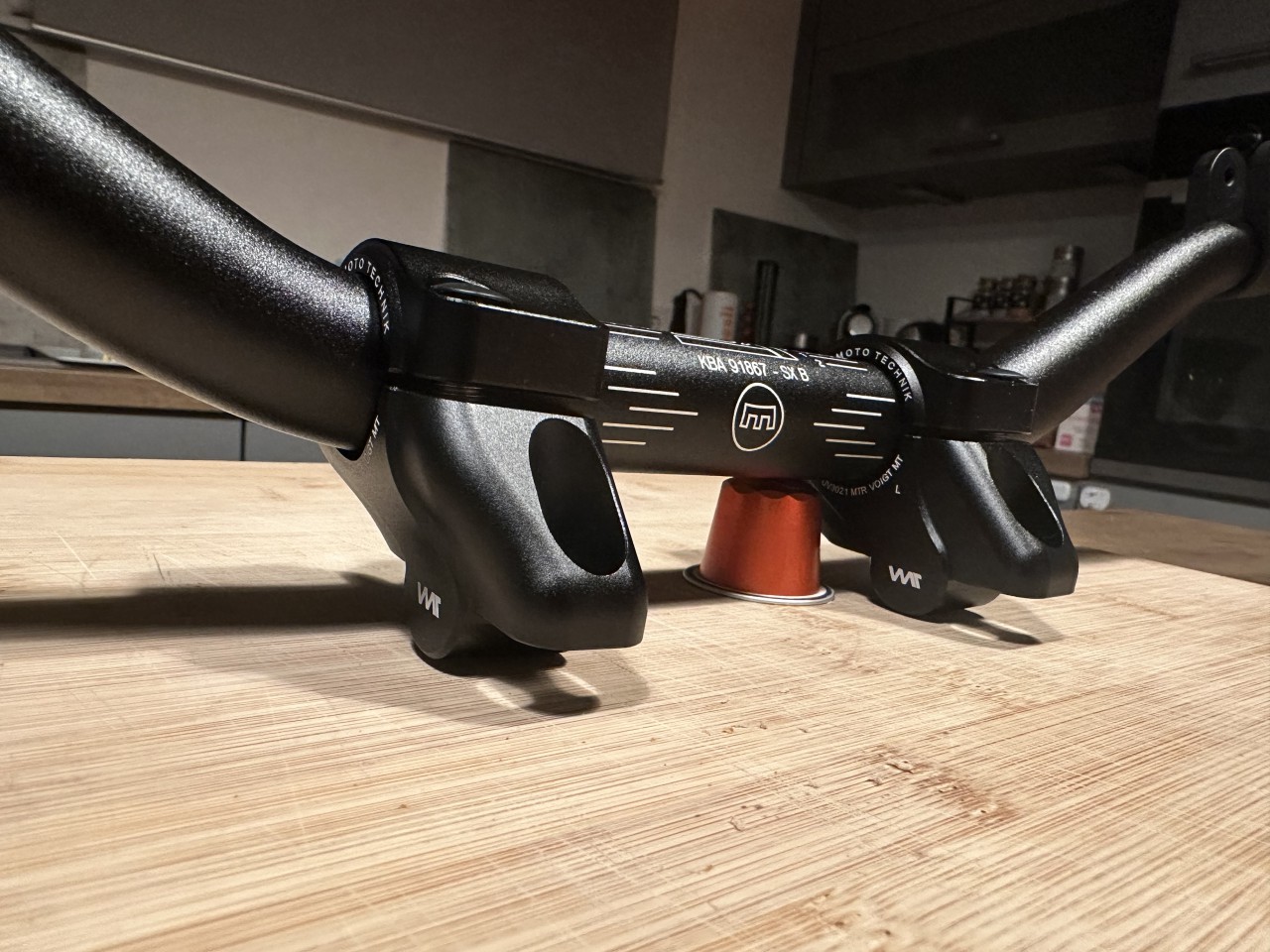

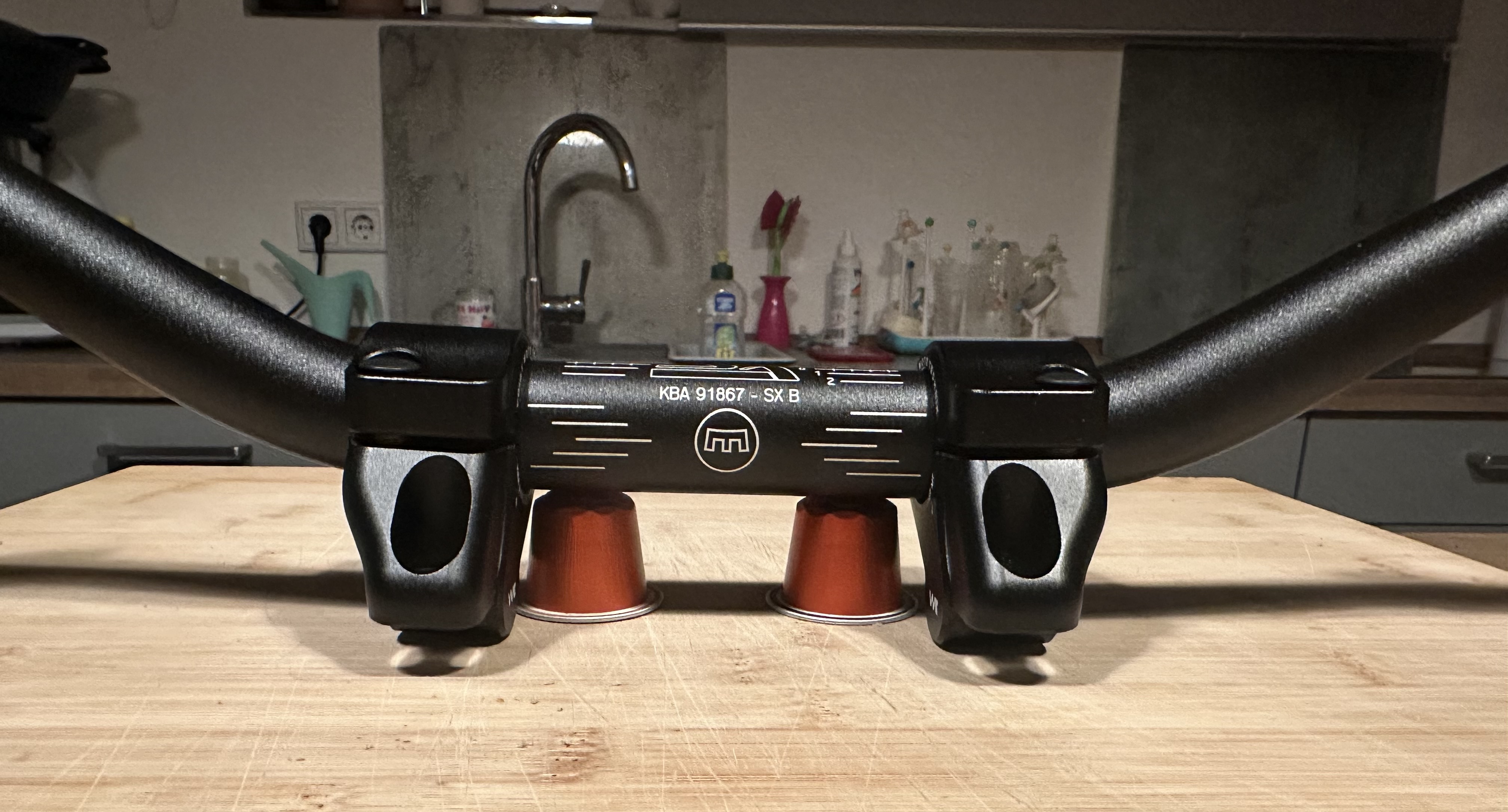

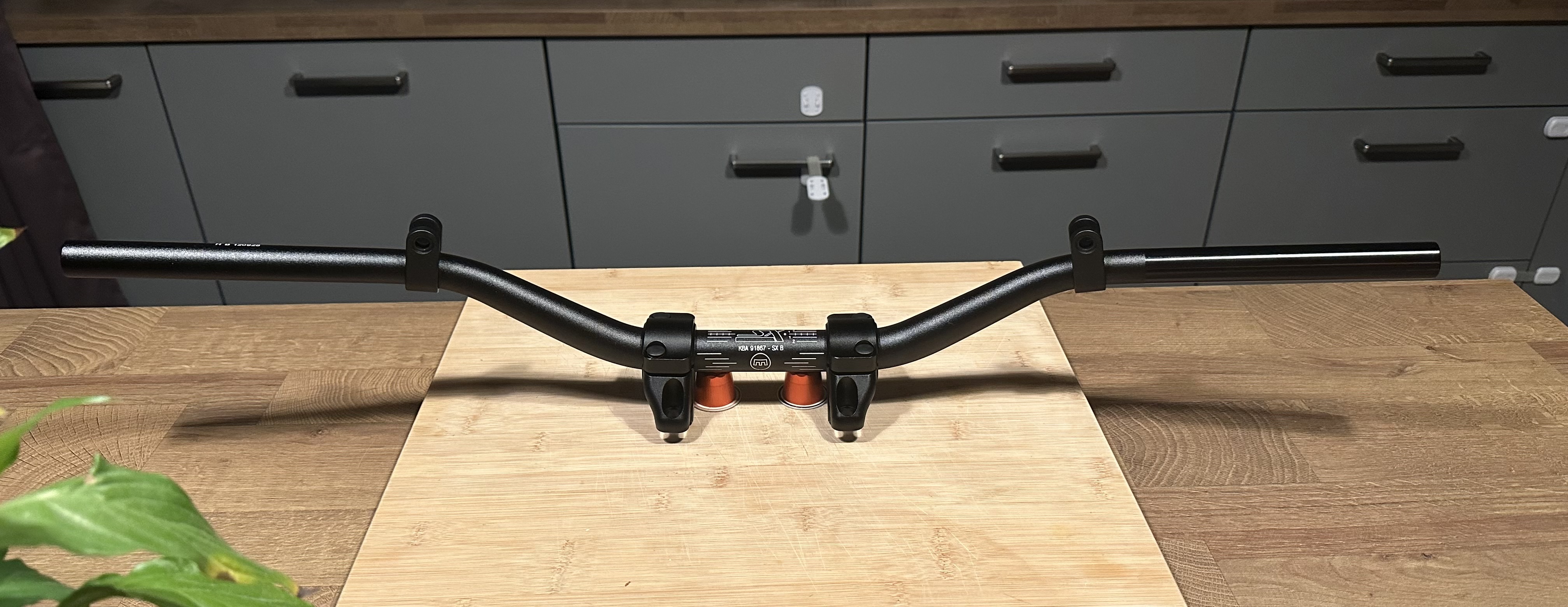

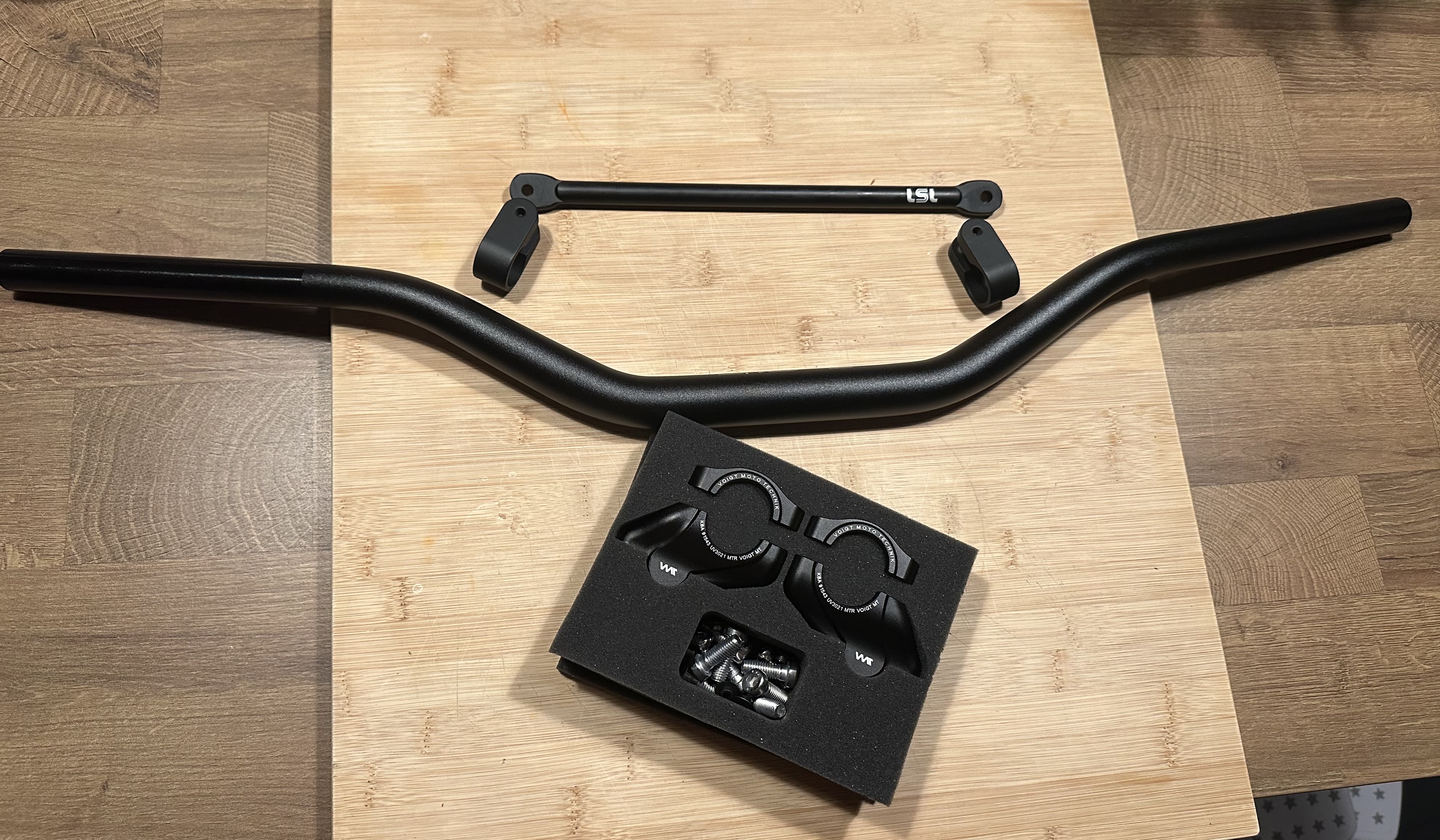

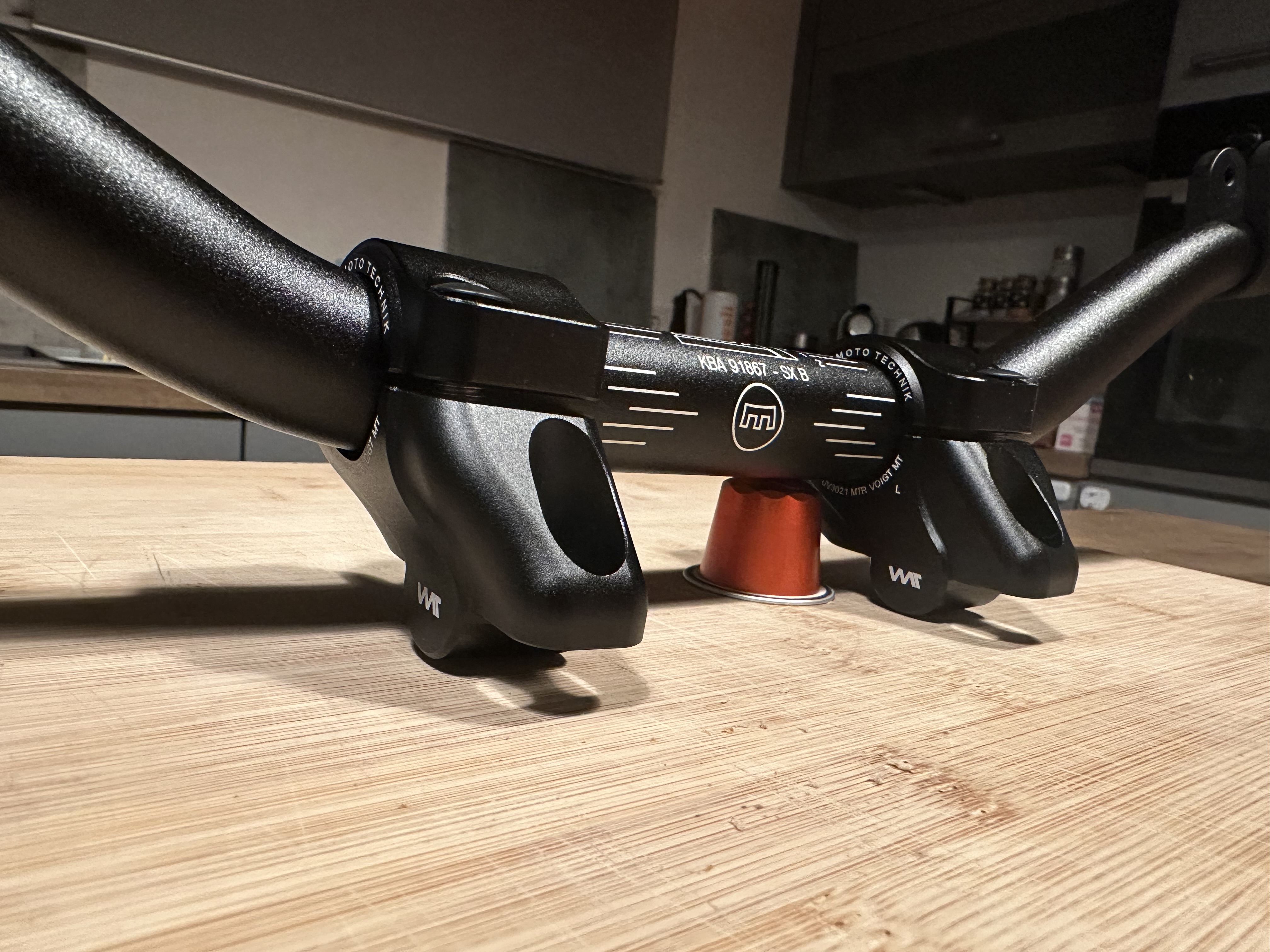

Lenker & Lenkererhöhung/Versetzung:

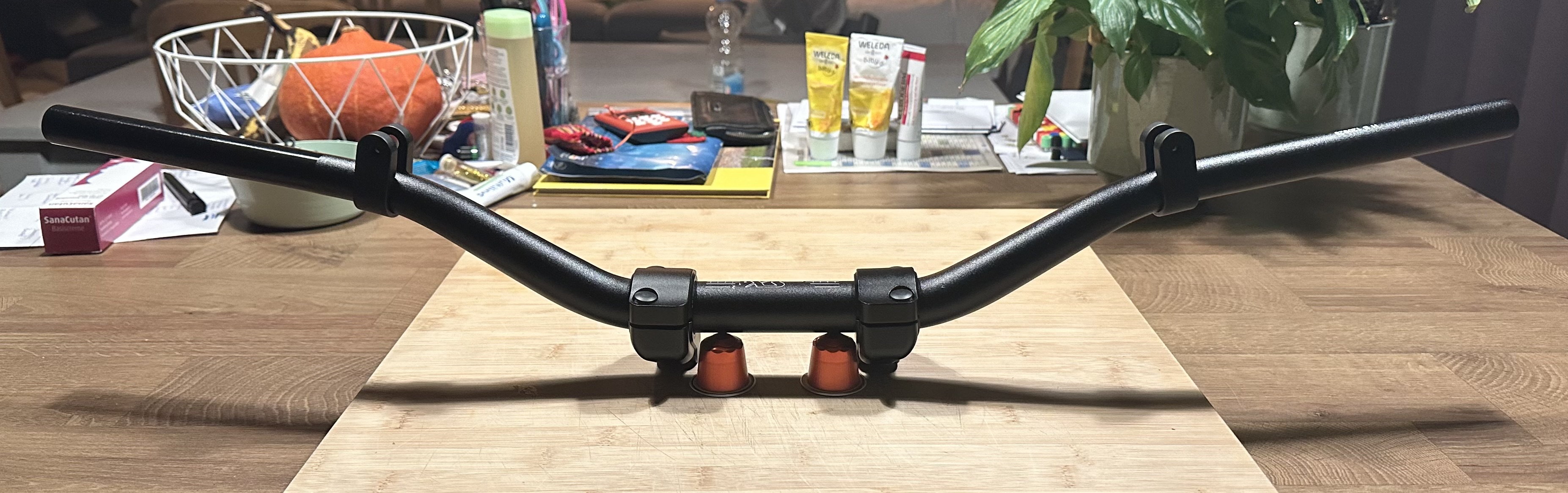

Habe mich doch für einen Alu Lenker mit 28,6mm entschieden. Hier sollte ich die Tasterleitungen/m.button gut reinbekommen.
Dazu werde ich eine Strebe verbauen, die muss ich noch bauen, habe nichts mit 400-410 mm Länge gefunden. Hatte mir die SLS Strebe nur wegen den Haltern gekauft.
Magura X-Line SX:
Maße (B x H x T) in mm: 808 x 120 x 63
Ø: 28,6 mm (in der Lenkermitte - konifiziert), 22 mm (an den Lenkerenden)

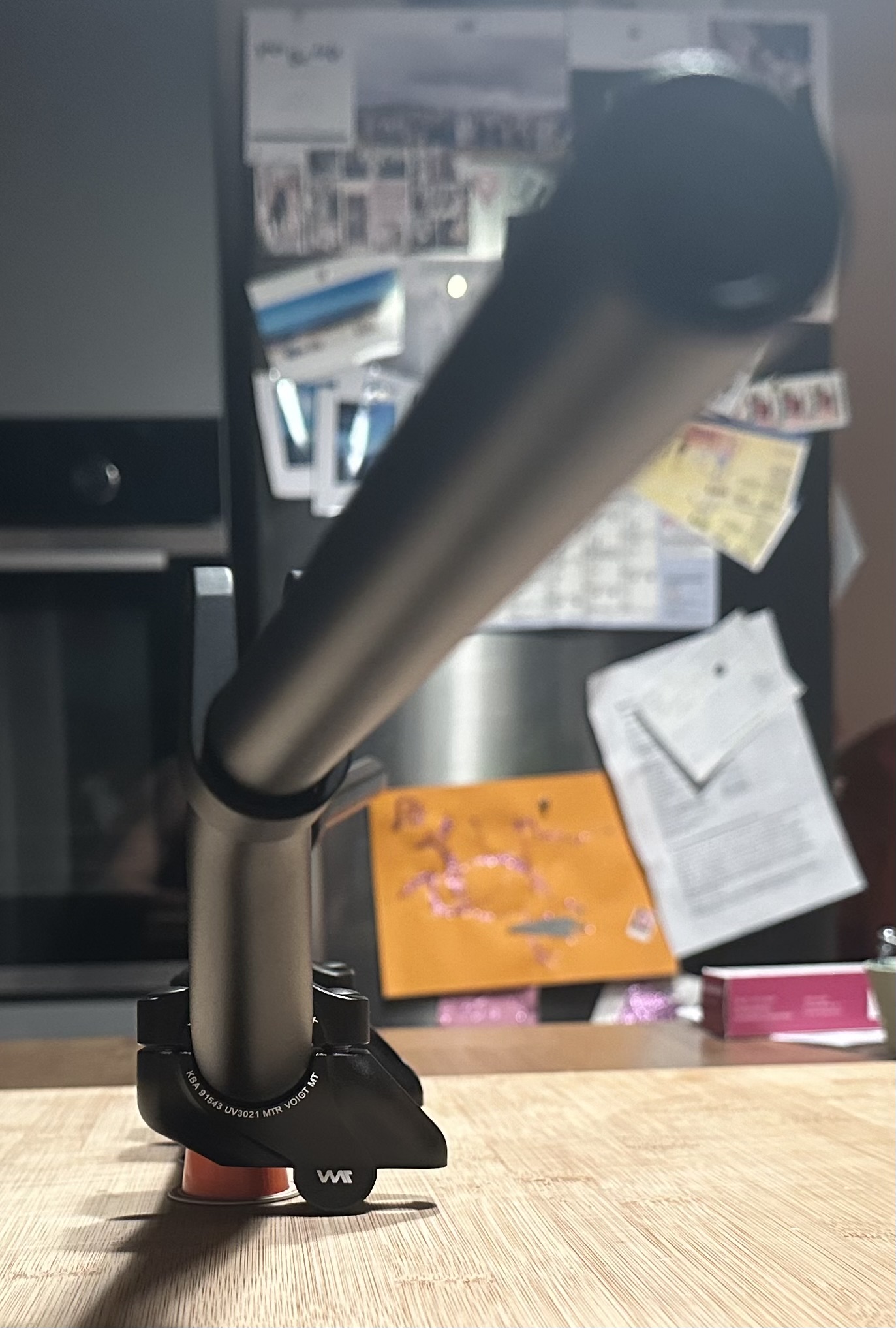

Voigt Lenkererhöhung und Versatz:
30 mm hoch und zum Fahrer 21 mm
Die hab ich in den folgenden Bildern natürlich direkt mal falsch rum dran gemacht :lol:
Zuletzt geändert von sergejt am Mo 5. Feb 2024, 22:04, insgesamt 2-mal geändert.
Sergej
Beiträge: 6240
Eigentlich garnicht soooo falsch!
Teste mal die Lenkererhöhung falsch herum zu verwenden, also vom Fahrer weg.
Die Lenkerböcke der DOMI sind zum Fahrer geneigt.
Eine Erhöhung kommt sowieso schon entgegen.
Selbst das war für meinen Geschmack zu viel. Ich nenne das einen Rasenmäher-Lenkeffekt.
Hoch und nach vorne ergibt dagegen fast eine senkrechte Versetzung.
Fand ich deutlich besser!
Beiträge: 6240

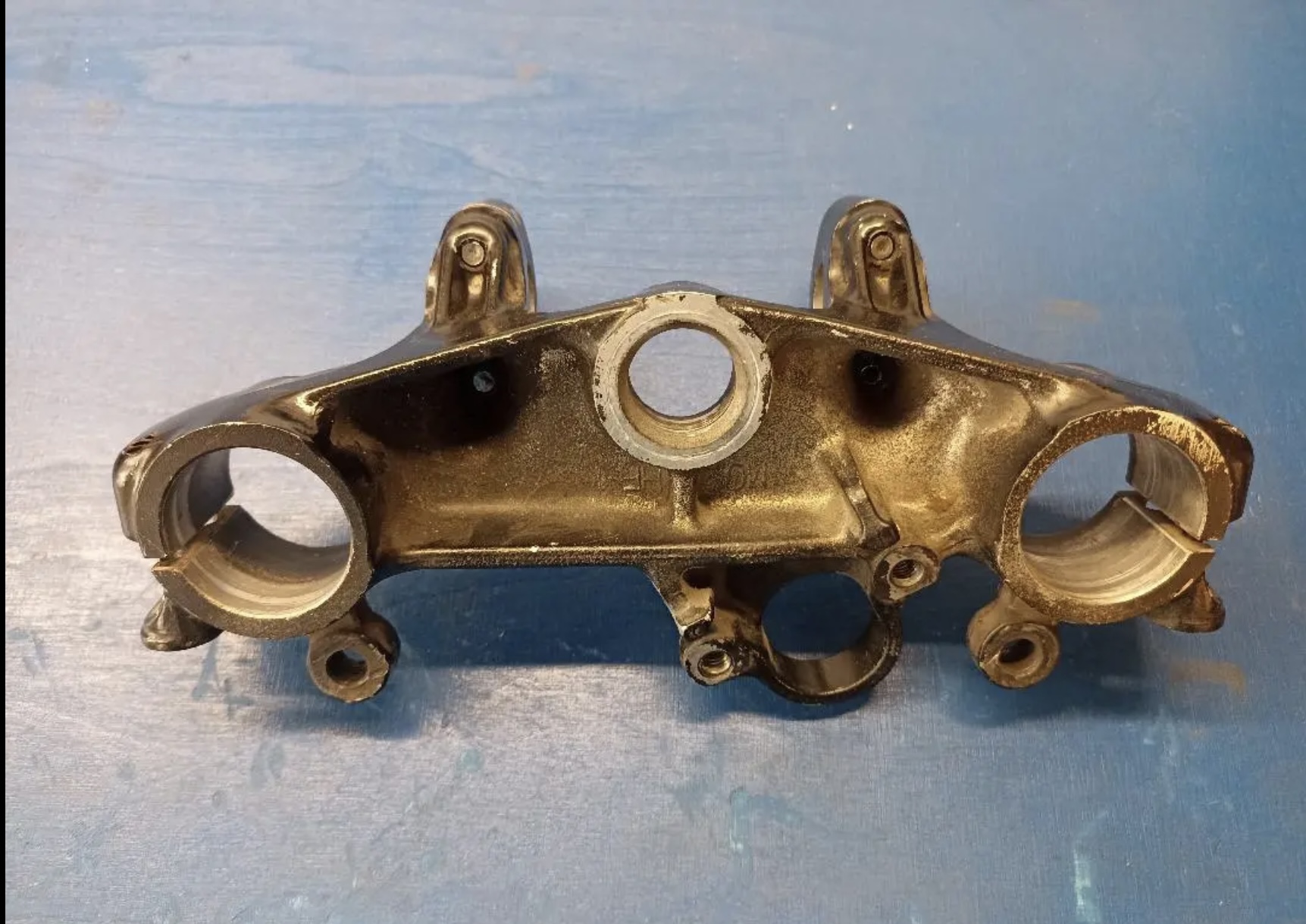

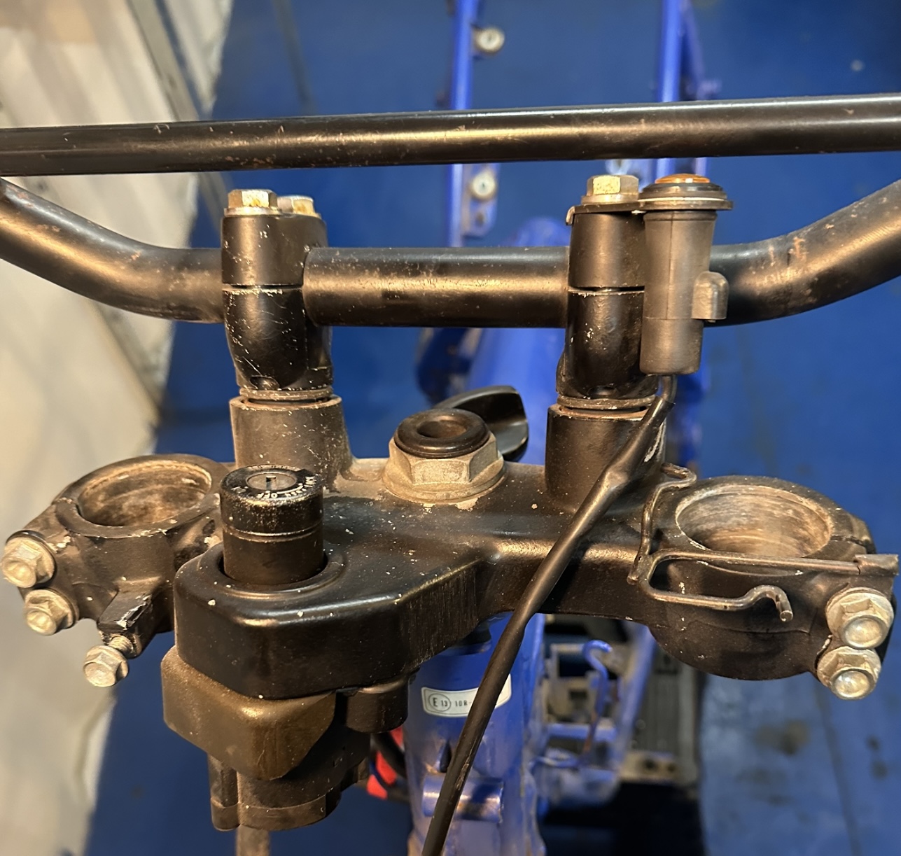

Was Du noch machen kannst, ist die Gummilagerung der Klemmböcke in der Brücke „stillegen“.
Dazu braucht es 4 Unterlegscheiben mit 19 innen, 34 aussen, ca. 3mm dick (Normteil)
Bei so erhöhten Klemmböcken entsteht wegen der Beweglichkeit zwischen
Lenker und Gabelbrücke gerne ein teigiges Lenkgefühl.

Andreas_NRW hat geschrieben: Sa 27. Jan 2024, 07:39 Dazu braucht es 4 Unterlegscheiben mit 19 innen, 34 aussen, ca. 3mm dick (Normteil)
Wegen solchen Tipps bin ich hier, danke Andreas, macht Sinn!
Hast du es so ausgeführt und hast eventuell ein Bild wie es montiert aus sieht?
Sergej
Beiträge: 6240
Ja hatte ich an meiner GeländeDOMI.
3 cm höhrer Lenker von TRW und den Rest wie beschrieben.
Macht insgesamt 6 cm mehr, ich konnte aufrecht stehen.
Die Scheiben passen genau über die einvulkanisierten Hülsen
und verklemmen so gegen die Brücke.
Ich such mal ein Bild….

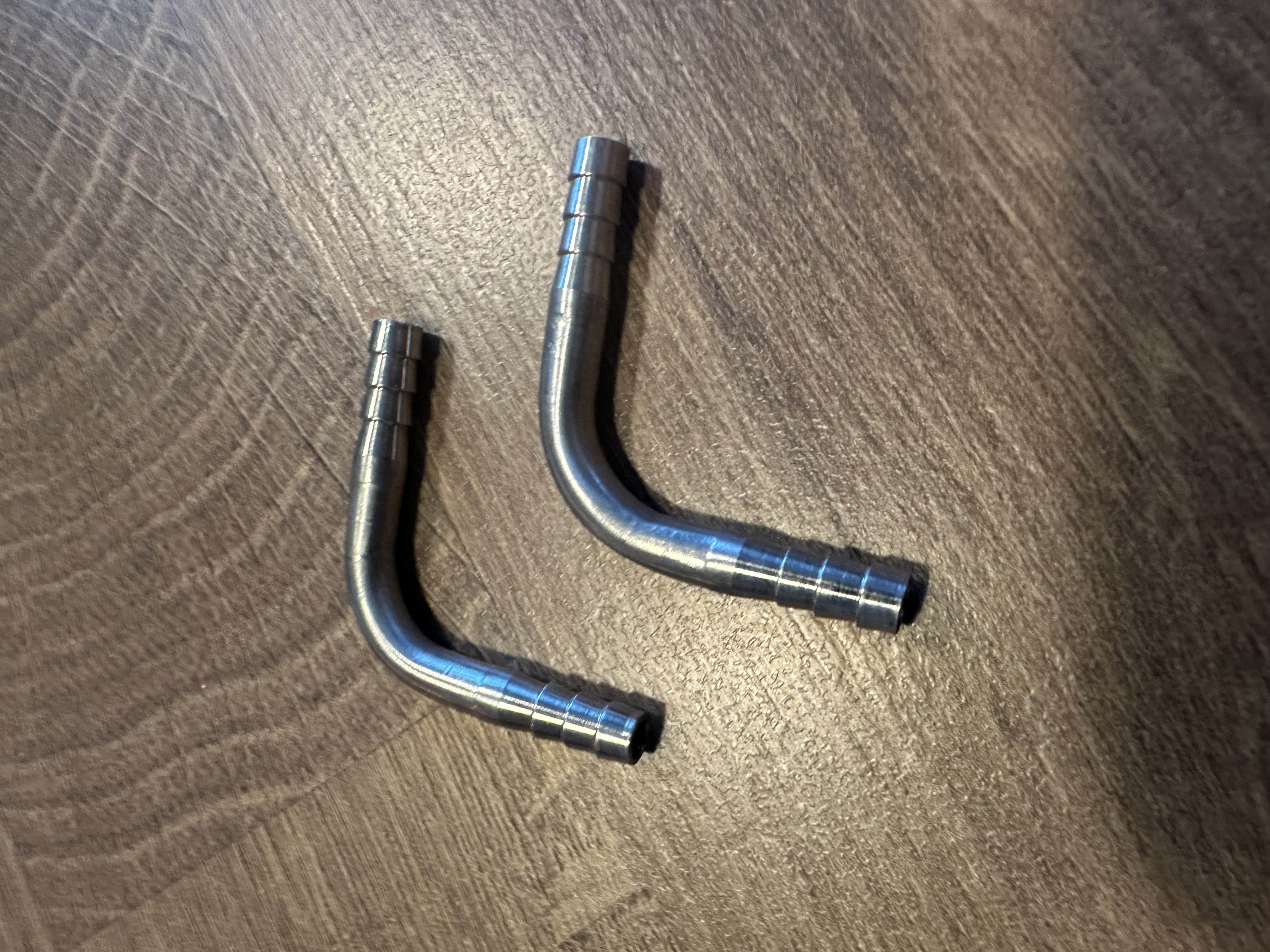

Noch was kleines war im Briefkasten, Edelstahl Rohrbögen (werden an einer Seite gekürzt, danke nochmal @Bernd für den Tipp in einem anderen Thread) für eine sichere Ölstandsanzeige, :
Soll dann so aussehen ca.: http://nx650.nx250.de/albums/userpics/1 ... ot_row.jpg
Ich finde es optisch nicht super geil, Aber nach dem ich die Honda Empfehlung zum Ölstand messen mehrfach gelesen habe..... naja ist mir irgendwie zu dumm und unsicher.
Aktuell außendurchmesser 6 mm, innen 4mm . Würde es ungern dicker machen. Ich habe zwar ein WIG Gerät was auch Pulsen etc. kann, aber das dünne Blech bekomme ich niemals am engen Lenkkopf gut gemacht. Das bringe ich hier eine Schweißerei um die Ecke. Eventuell würden die es sogar Löten oder was auch immer, mal sehen. Ich experimentiere hier keinesfalls selbst, das wird nichts ohne Übung.

sergejt hat geschrieben: Sa 27. Jan 2024, 09:10 ...Eventuell würden die es sogar Löten...
Gerade dort auf jeden Fall Löten (Hartlöten), denn das bekommt man bei diesem kleinen Durchmesser "um die" Tüllen nur arg unschön geschweisst hin.
Da wird die Naht mächtiger als die kleinen Tüllen...
Hartgelötet ist das, da nur "in" der Bohrung zu benetzen, Nahtmässig fast unsichtbar clean zu machen.
Da ich meinen Rahmen überhaupt nicht thermisch traktieren wollte
(der Optik und der Lackierung wegen, aber hauptsächlich wegen des Tüv, die könnten theoretisch schon alleine wegen der Gefügeveränderung rumheulen...),
habe ich meine Tüllen (Bohrung muss ja sowieso, also mit Innengewinde im Rahmen) geschraubt.
Vorteil war da auch; Stellung des Abgang/Schlauch nach unten (da Tülle 90°) nicht festgenagelt, sondern "wählbar" und reversibel (Stopfen als "Nurgewinde").

Die Rohrbögen am Rahmen hartlöten (lassen) macht bedeutend mehr Sinn als der Versuch, die Dinger selbst mit WIG zu verschweißen. Je nachdem wie weit die gekürzt werden, kommt die Elektrode einfach nicht mehr nahe genug ran. Und auch die verschiedenen Wandstärken (von Rahmenblech und Rohrbogen) bergen ziemliches Problempotential.
Da ist eine lang gestellte Flamme beim Hartlöten einfach flexibler und sicherer.
Habe das gerade selbst wieder erfahren müssen. Baue mir nämlich gerade ein Kleinteilereinigerbad für Kaltreiniger selbst, nachdem ich die Preise für fertige Produkte abgelehnt und auch nichts richtiges für meine Anforderungen fertig gefunden habe.
Zur Übung bzw. Wiederauffrischung meiner Schweißfertigkeiten habe ich erstmal den Kasten aus Einzelblechen (750x600x300) mit WIG zusammengeschweißt, damit der auch im ersten Versuch dicht wird. In die Ecken habe ich jeweils Ablauflöcher gebohrt und dort diese Edelstahl-Rohrbögen in 12 mm Außendurchmesser für den Ablaufschlauch angeschweißt. Was ein Rotz, ist jetzt aber alles dran. Früher habe ich solche Rundungen mal freihändig in zwei Zügen hinbekommen, über den gestrigen Ablauf schweige ich lieber. Für das Flüche-Kontingent mußte ich einen Kredit aufnehmen .....
Am Rahmen hätte ich das nicht machen wollen.

Servus Bernd,
ja für mich war sofort klar, dass ich besser die Finger von lasse.

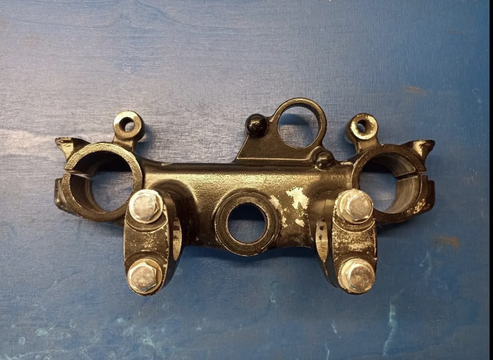

Andreas_NRW hat geschrieben: Sa 27. Jan 2024, 07:39 Was Du noch machen kannst, ist die Gummilagerung der Klemmböcke in der Brücke „stillegen“.
Bei so erhöhten Klemmböcken entsteht wegen der Beweglichkeit zwischen Lenker und Gabelbrücke gerne ein teigiges Lenkgefühl.
Servus Steffen,

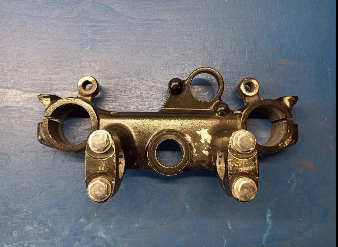

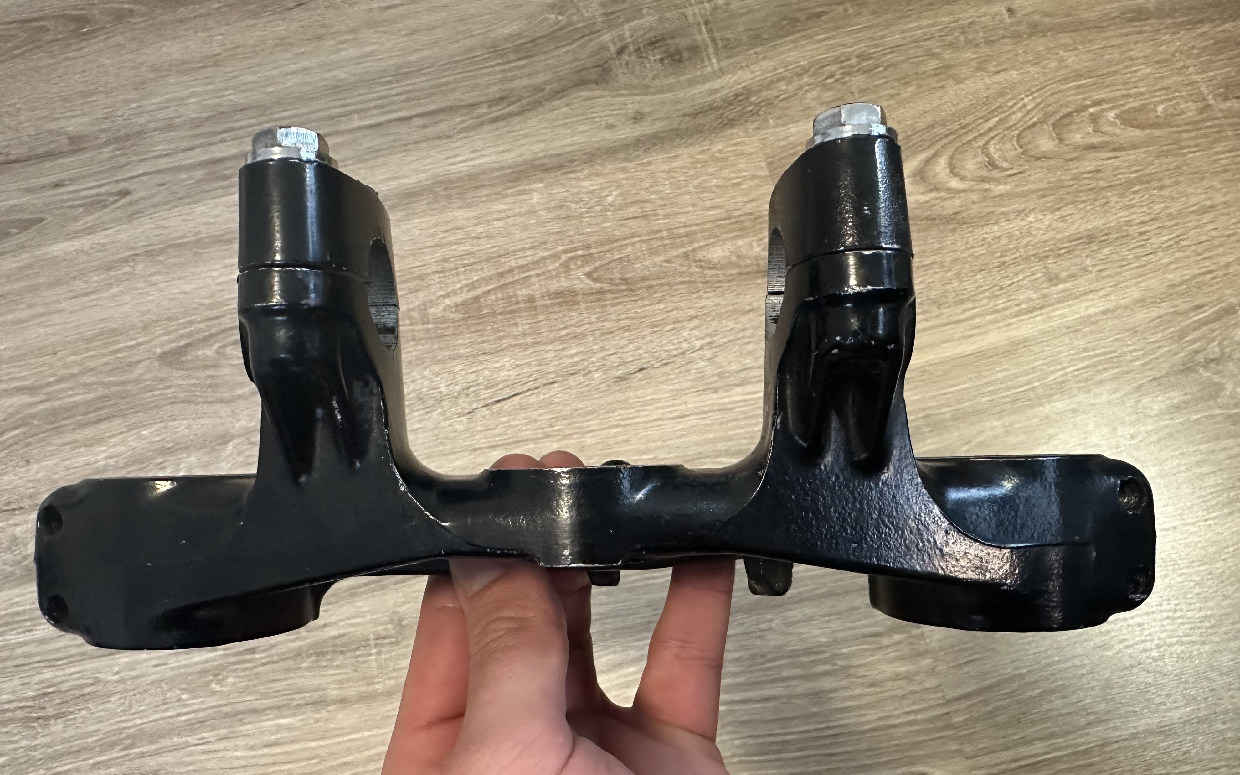

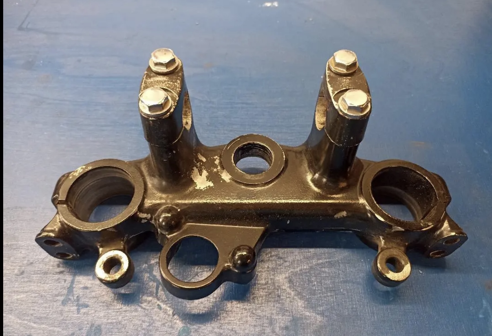

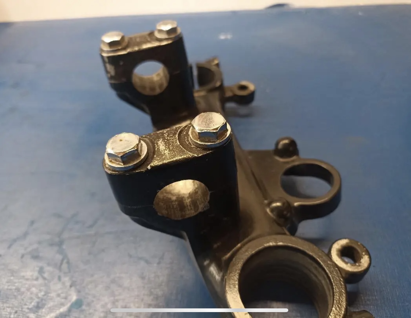

das Thema hat mich dann doch nicht mehr losgelassen und ich habe mir die original Brücke bzw. Bilder davon näher angeschaut:
Die Lösung mit den Unterlegscheiben ist zwar nett, sieht aber dann mit den zusätzlichen Erhöhung/Adapter sicher gebastelt aus. Mir ist dann auch erst aufgefallen wie stark angewinkelt die Aufnahme ist. Ich habe glücklicherweise rausgefunden, dass man genauso gut die obere Brücke einer XL600R ab Bj. 86 verwenden kann. Zünschloss hängt an der gleichen Position, Gabeldurchmesser 41 mm passt auch. Sogar noch vorne zwei Fixierpunkte für den neuen Tacho oder Bowdenzugdurchgänge?!... Perfekt... Neben der erwünschten Steifigkeit sieht das dann auch gleich um einiges ästhetischer aus. Habe mir dieses Stück ergattert:
Hier brauch ich auch keine Gummipuffer entfernen für die Pulverbeschichtung. Ich denke die Lenkererhöhung/Adapter wird auch passen… wenn nicht dann eben nicht.
Zuletzt geändert von sergejt am Do 8. Feb 2024, 11:24, insgesamt 1-mal geändert.
Sergej
Beiträge: 5118
Interessant, wie Honda Familienteile an die Domi passen.
Du hast ohne Dämpfer natürlich mehr Vibras in den Händen. Das kann auf längeren Strecken (mir ein paar mal aufgefallen) schon störend werden.
Beiträge: 2771
Hatte die Gummis auch rausgepedelt .Merkte fast keinen Unterschied ,ausser daß es direkter ist vom lenken .Bin aber als ex LC4 Fahrer einiges gewöhnt und brauche Vibs . :P Die Brücke habsch noch , falls was bei dir nicht passt .
Beiträge: 6240
Ja👍 die XL Brücke ist die elegante Alternative

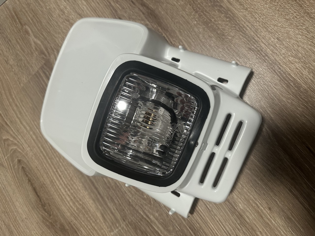

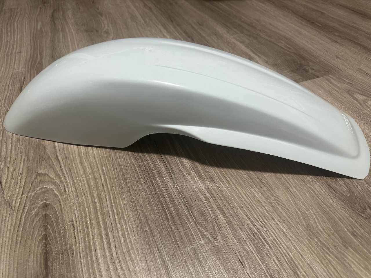

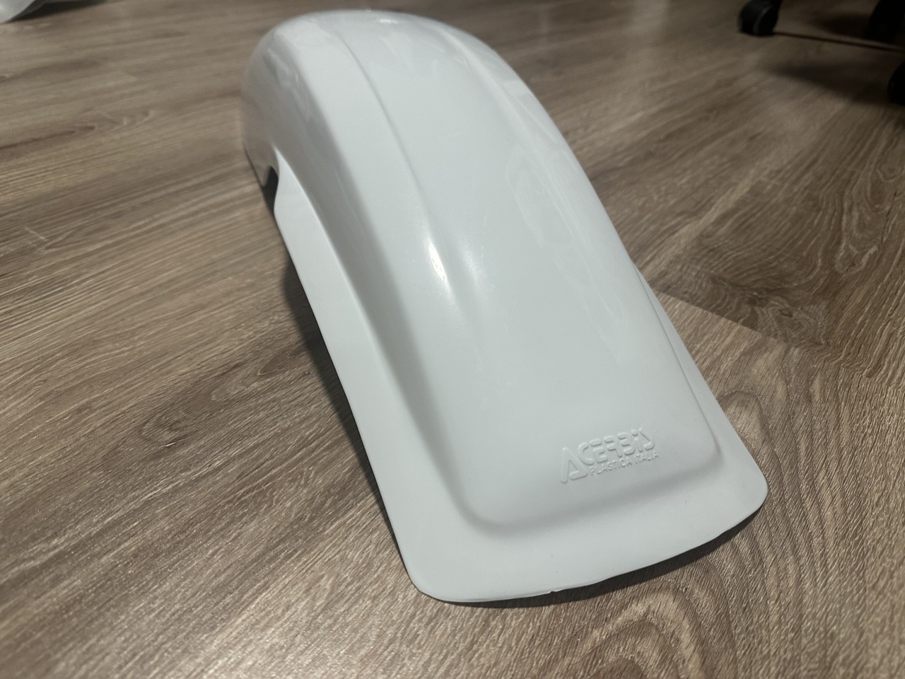

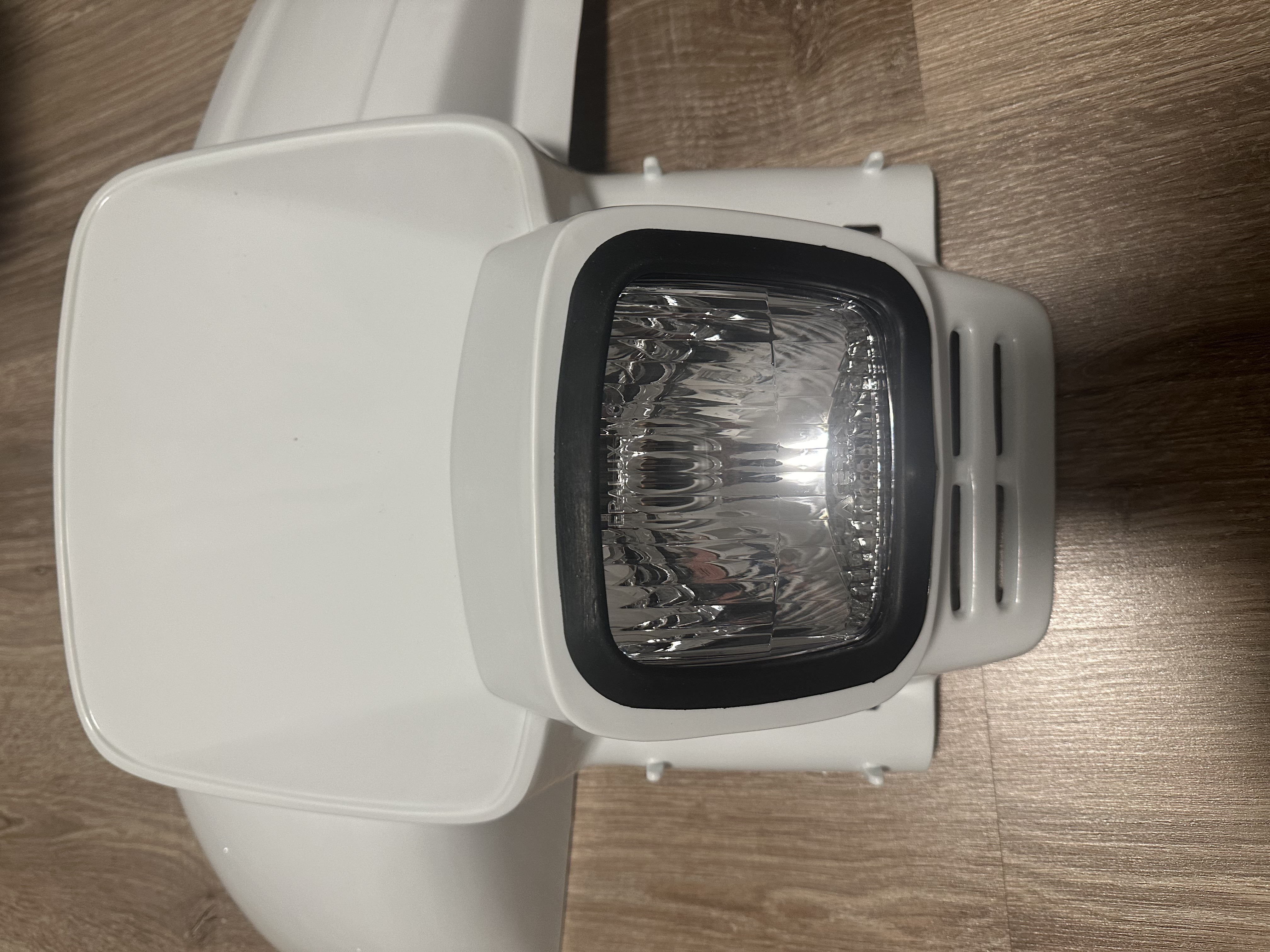

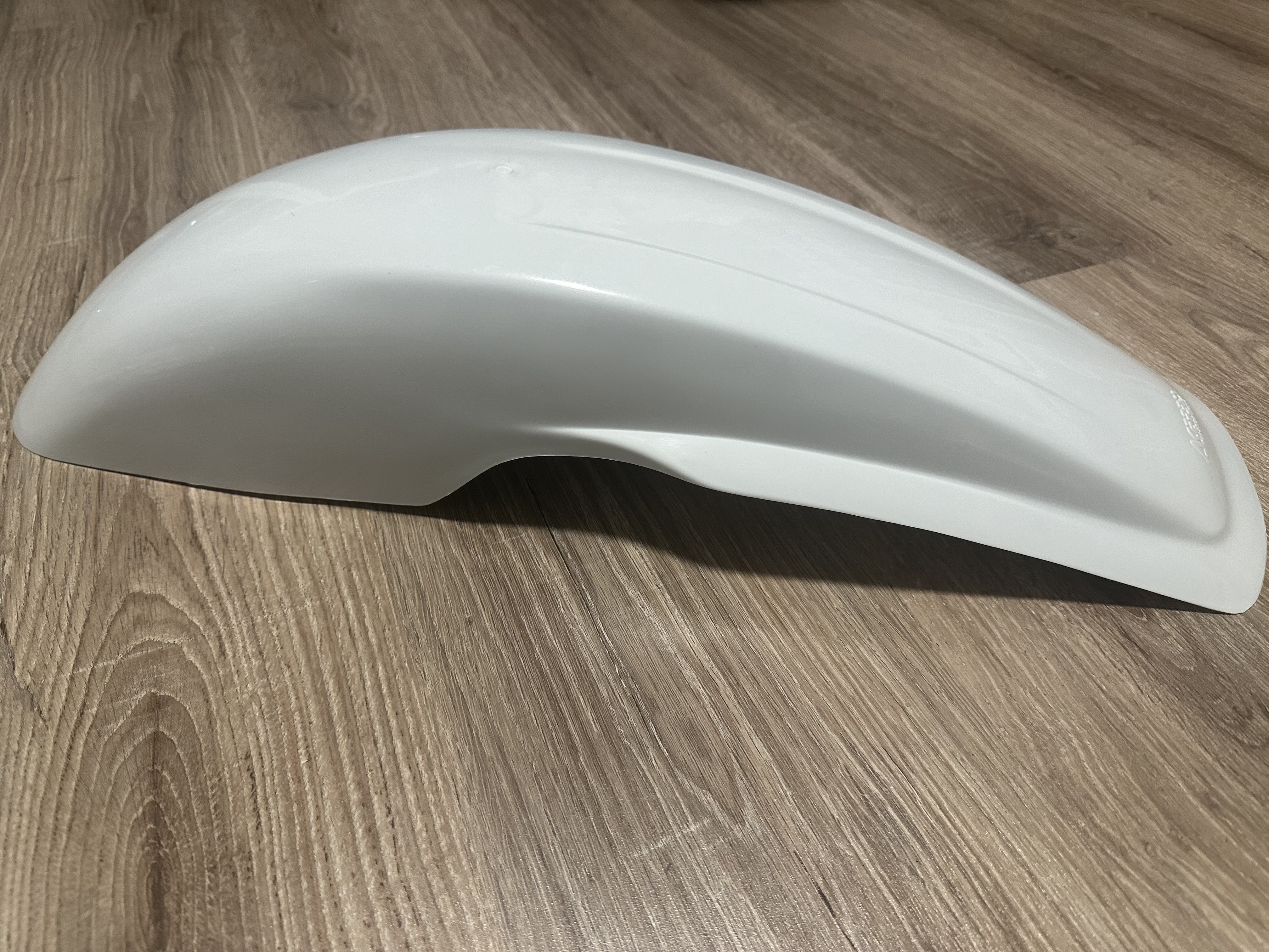

es sind mal wieder Teile angekommen. Ich hatte es nicht vor, aber die Restauration wird so langsam ein Umbau. Ich habe mittlerweile eine ganz konkrete Vorstellung der Domi. Dazu gehört das "leider" auch die Orignial Verkleidung, Tank, Sitzbank nicht wieder ran kommt.

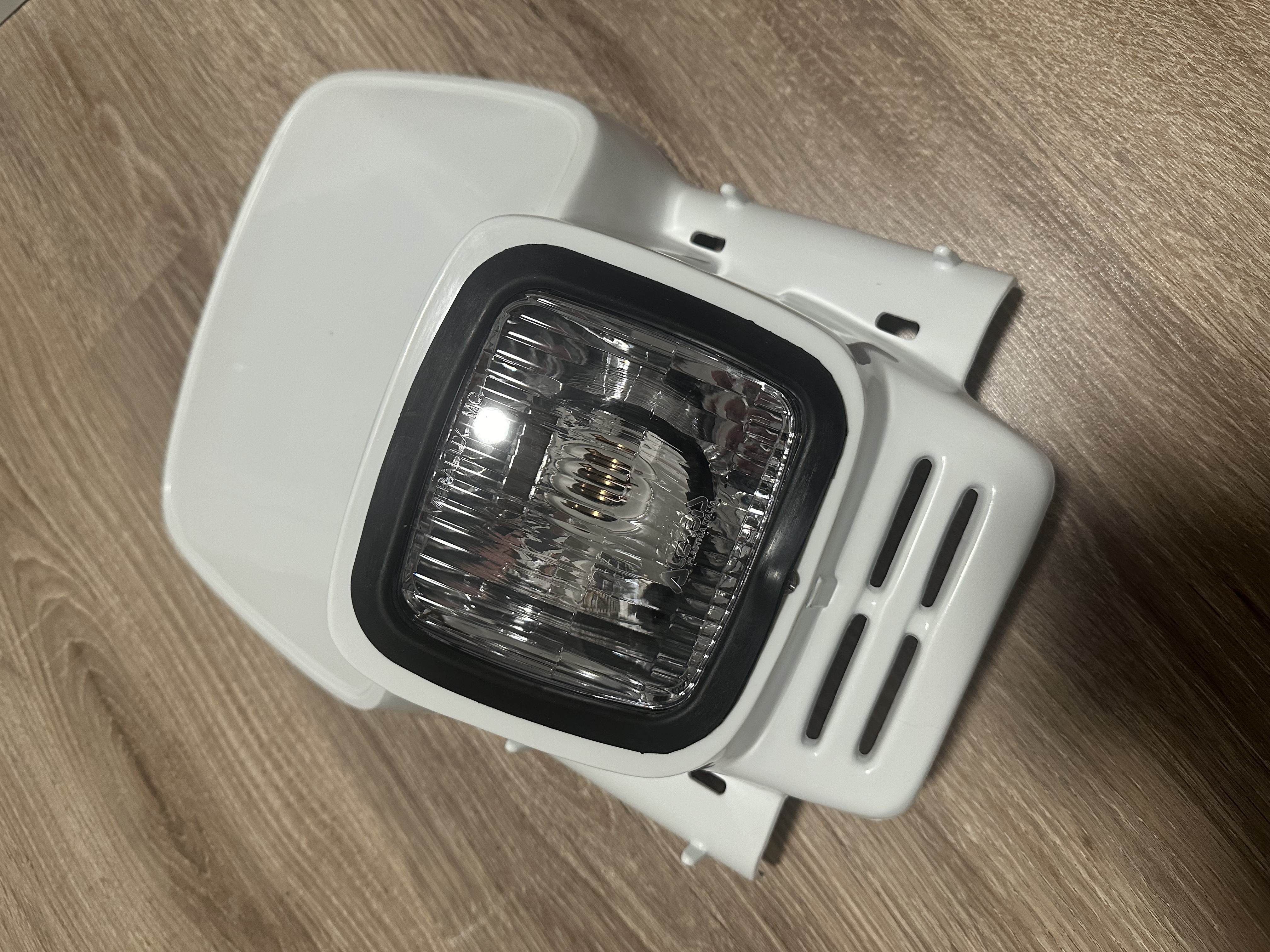

Scheinwerfer Acerbis Elba:
(das Licht hat kein E-Zeichen, da muss was anderes rein)
Front/Heck Kotflügel Acerbis MX Nost:
(Den Frontkotflügel habe ich in der Werkstatt, daher leider nur ein Bild mit Kinderfüßen als mein Sohn damit gespielt hat...). Auf den Heckflügel kommt ein schönes Rück/Bremslicht und ein Kennzeichenhalter wird die Kennzeichenbeleuchtung integrieren.)

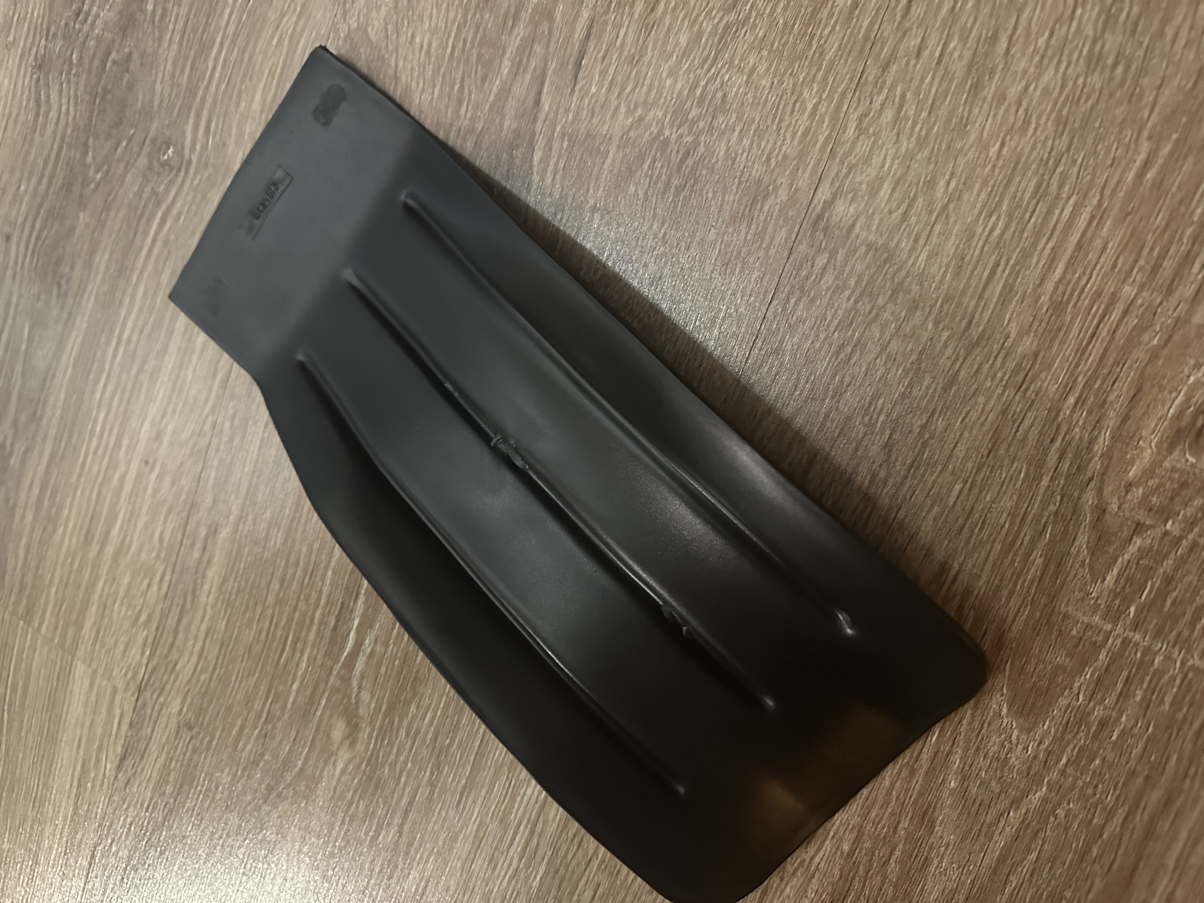

Federbeinschmutzschutz Acerbis:

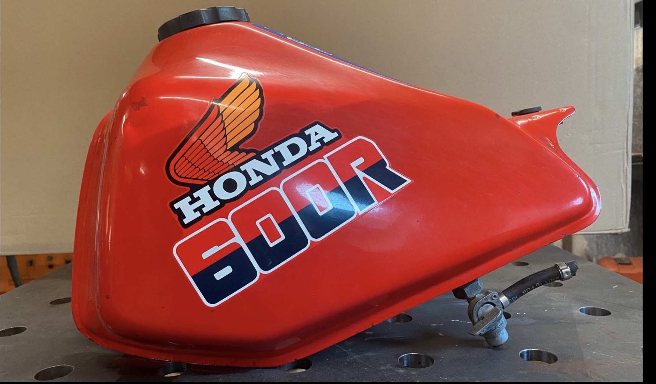

Tank Honda XL600R PD03:

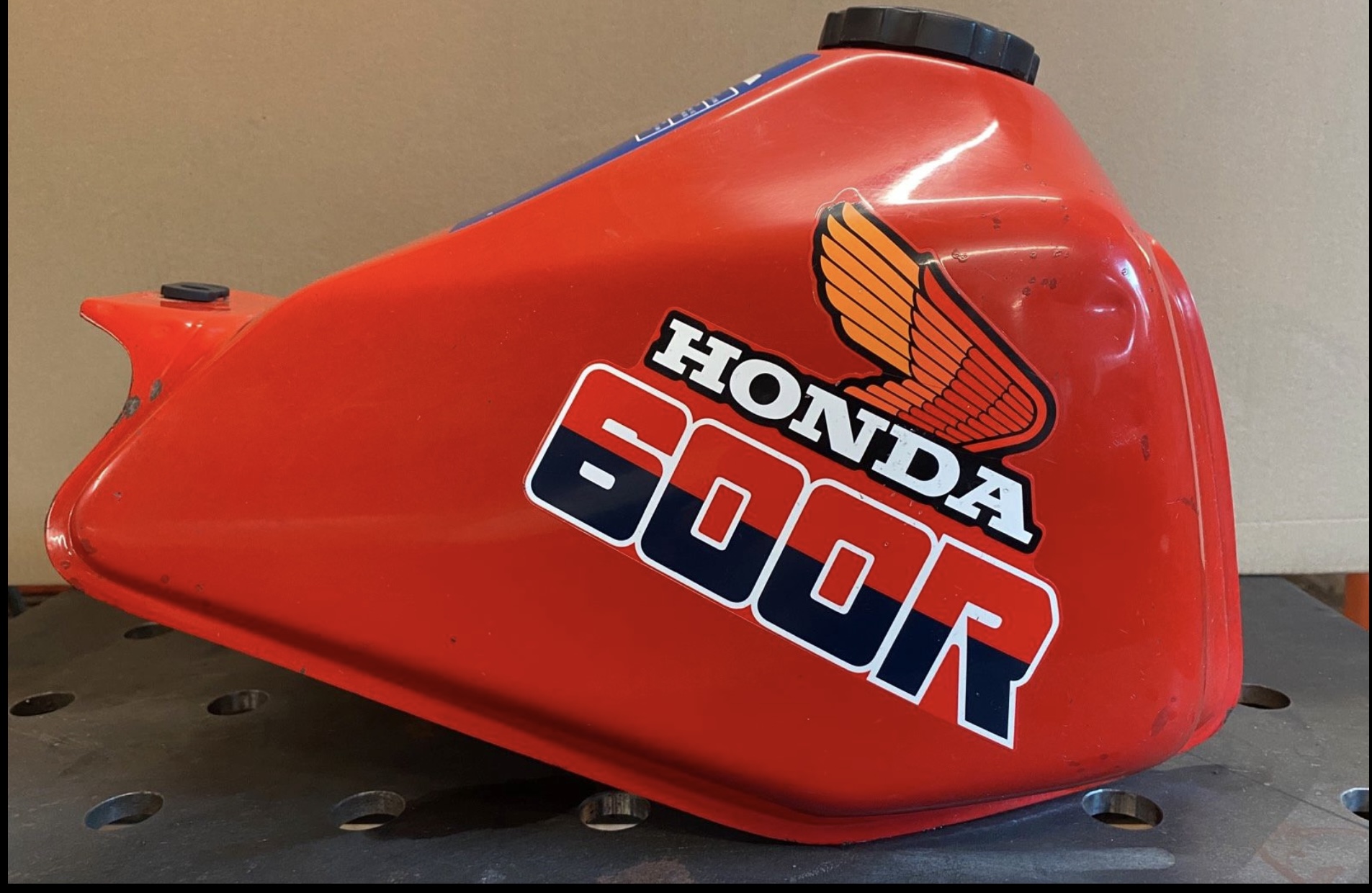

(eine passende Sitzbank brauche ich noch, hoffe mein neuer Bezug kann angepasst/genutzt werden vom Sattler)

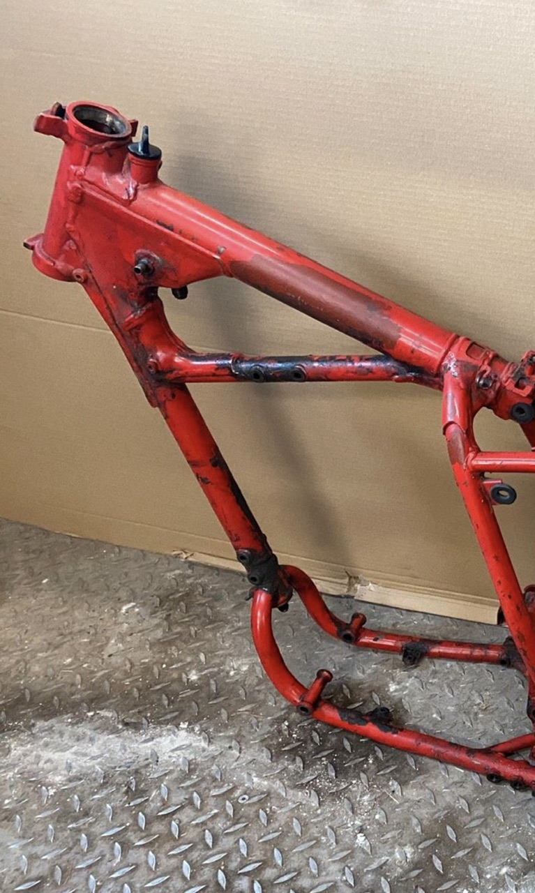

Außerdem war ich heute mit meinem Rahmen beim TÜV, ich darf folgende Halter entfernen und sie somit als Einsitzer ohne Kettenschutz eintragen:
Linke Seite diverse Halterungen mit Kommentar.png (2.14 MiB) 7393 mal betrachtet
Bei der hinteren ESD Aufnahme war der TÜV nicht super begeistert, aber sollte gehen wenn ich noch etwas überstand dran lass.

Ergänzung zum Tank.
Im direkten Vergleich sieht der PD03 Rahmen der RD02 ähnlich: : sollte mit überschaubaren Aufwand passen:

Beiträge: 2771
Den Elba find ich auch schön ,weil nicht nur klassisch ,sondern auch absolut unaggresiv .Hatte ich an meiner Alp 200 .Da isser aber bisje zu groß. Dein Umbau wird gut ,vor allem mit dem XL Tank.

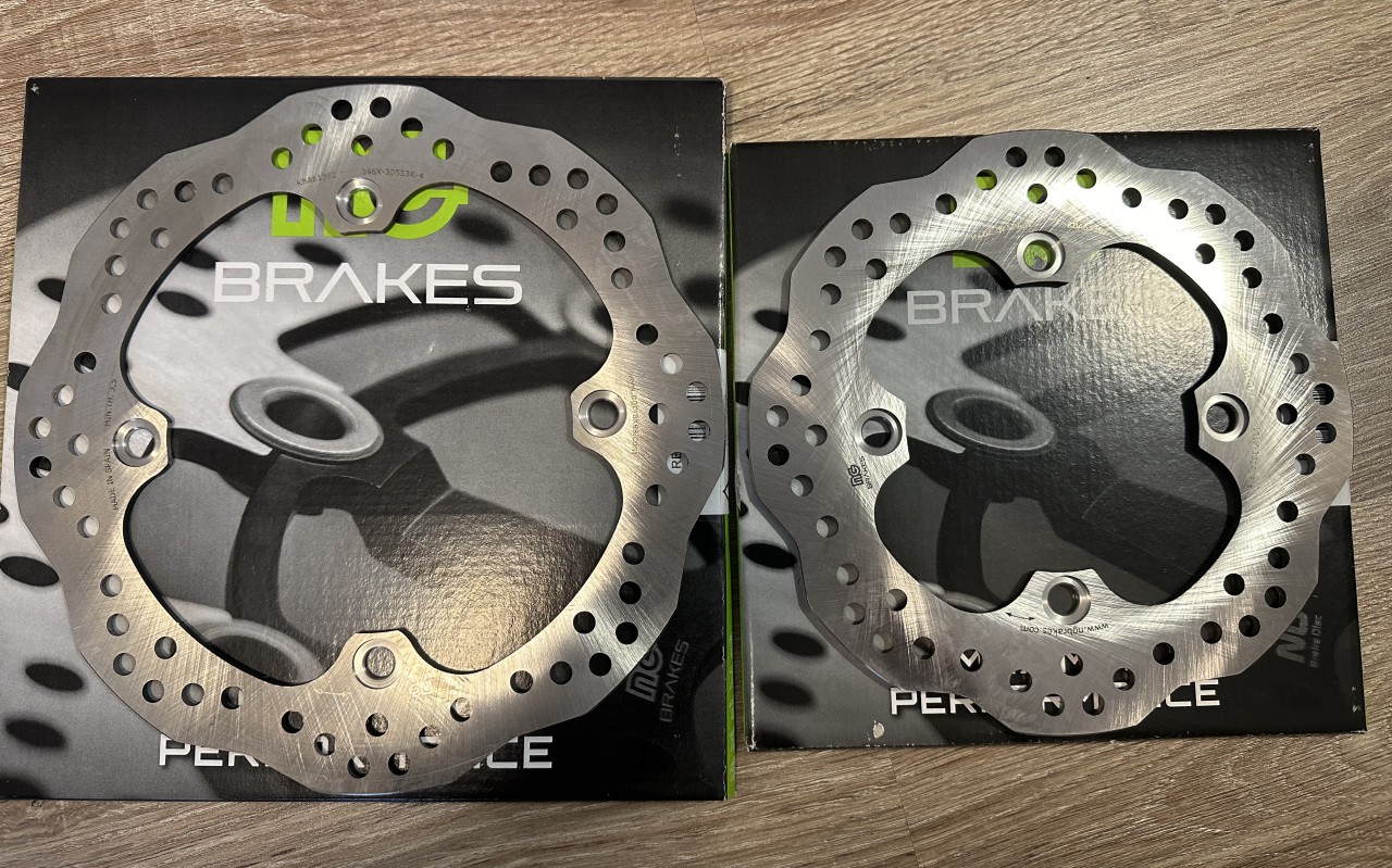

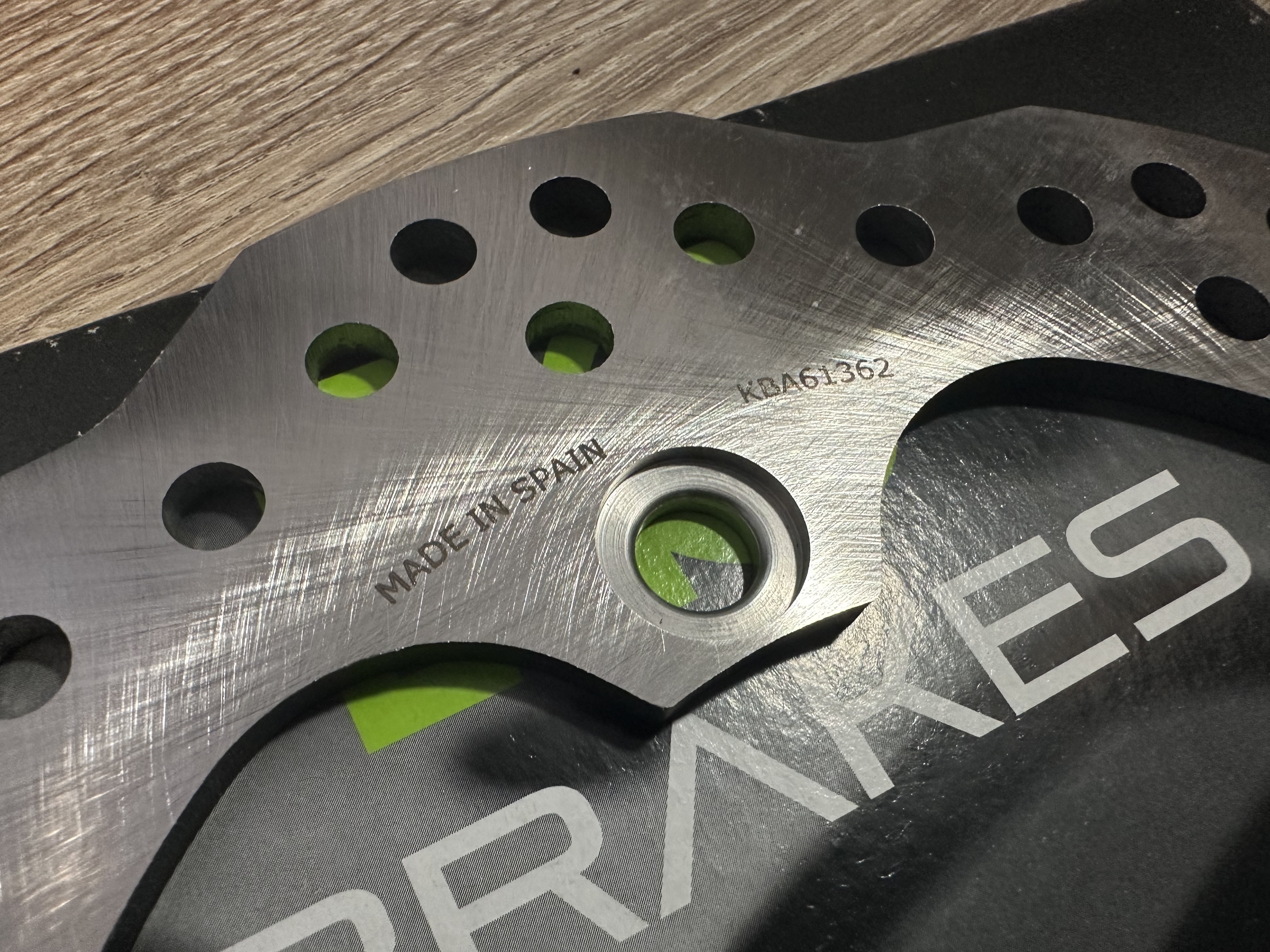

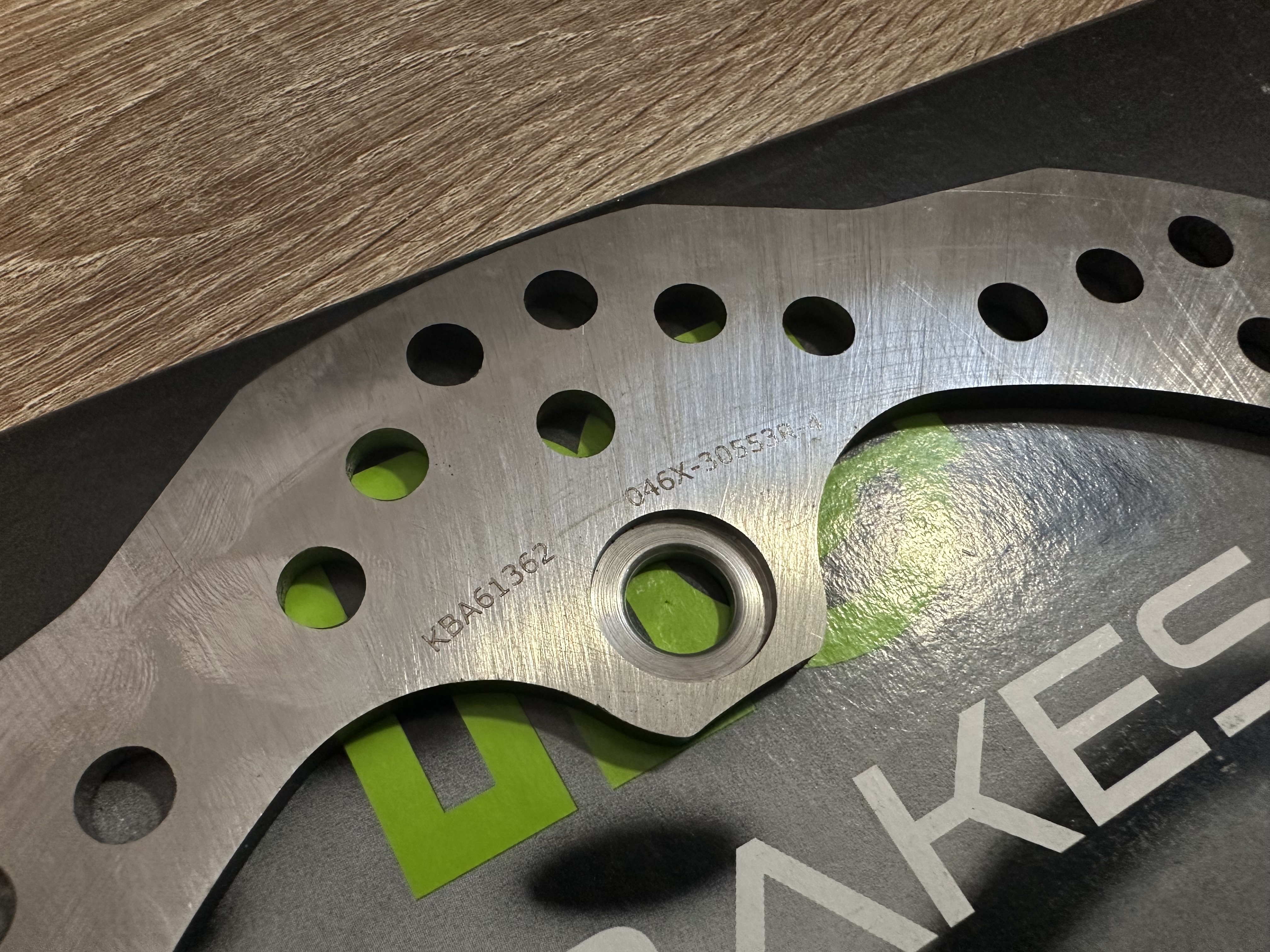

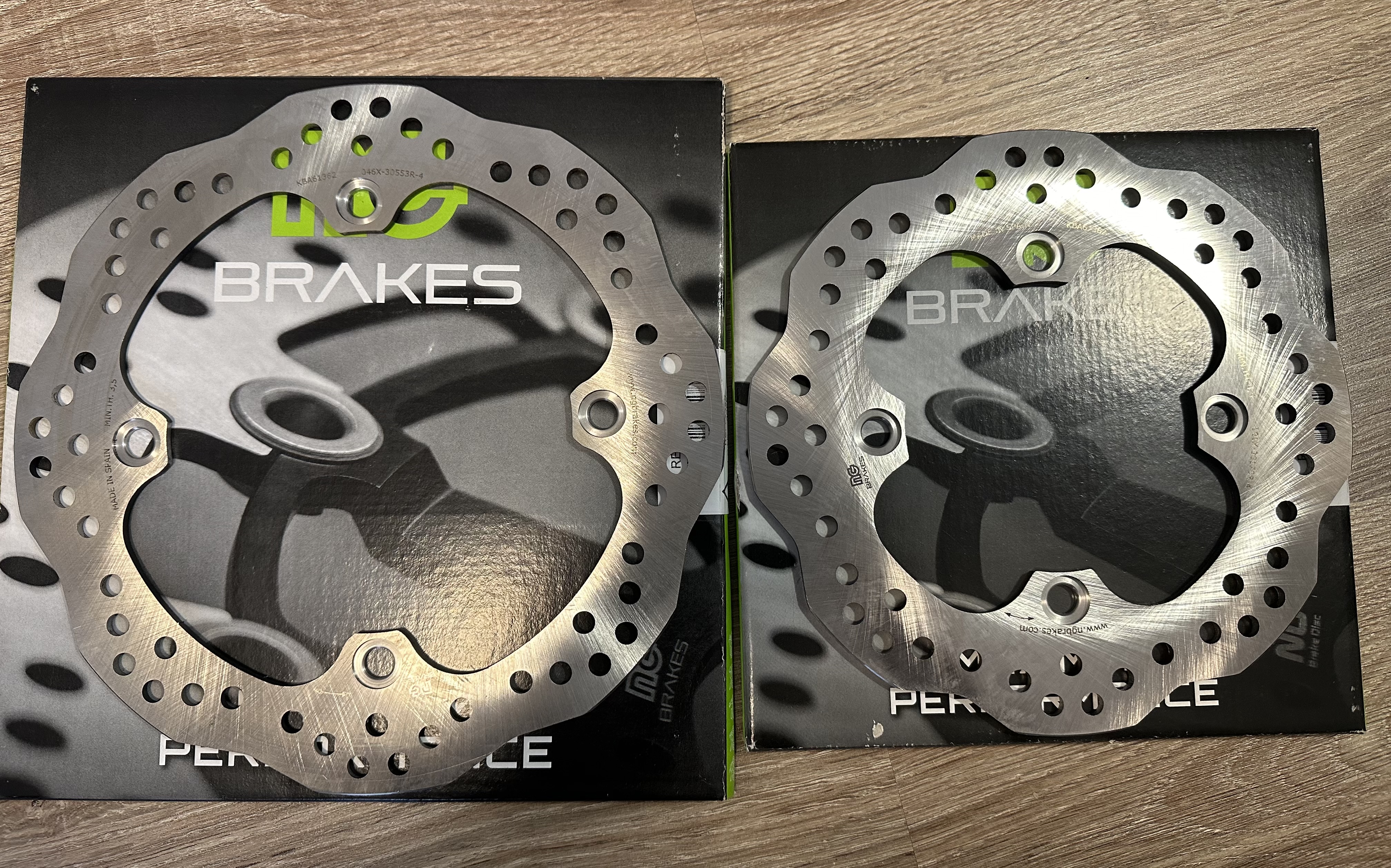

Die neuen Bremsscheiben sind angekommen:
Meine Felgen und Naben gehen zu Menze Fahrzeugteile zum Veredeln und neu einspeichen. Da werden die Bremsscheiben perfekt zu passen.
Sergej
Beiträge: 3151
Ich bin gespannt.
Beiträge: 5118
sergejt hat geschrieben: Do 8. Feb 2024, 11:22 Die neuen Bremsscheiben sind angekommen:
Deren Optik wäre, für eine Domi, jetzt nicht so meins.
Und über die physikalischen "Seiten" solcher Scheiben (unfortunately, function does not always go before design today), lässt sich streiten.
