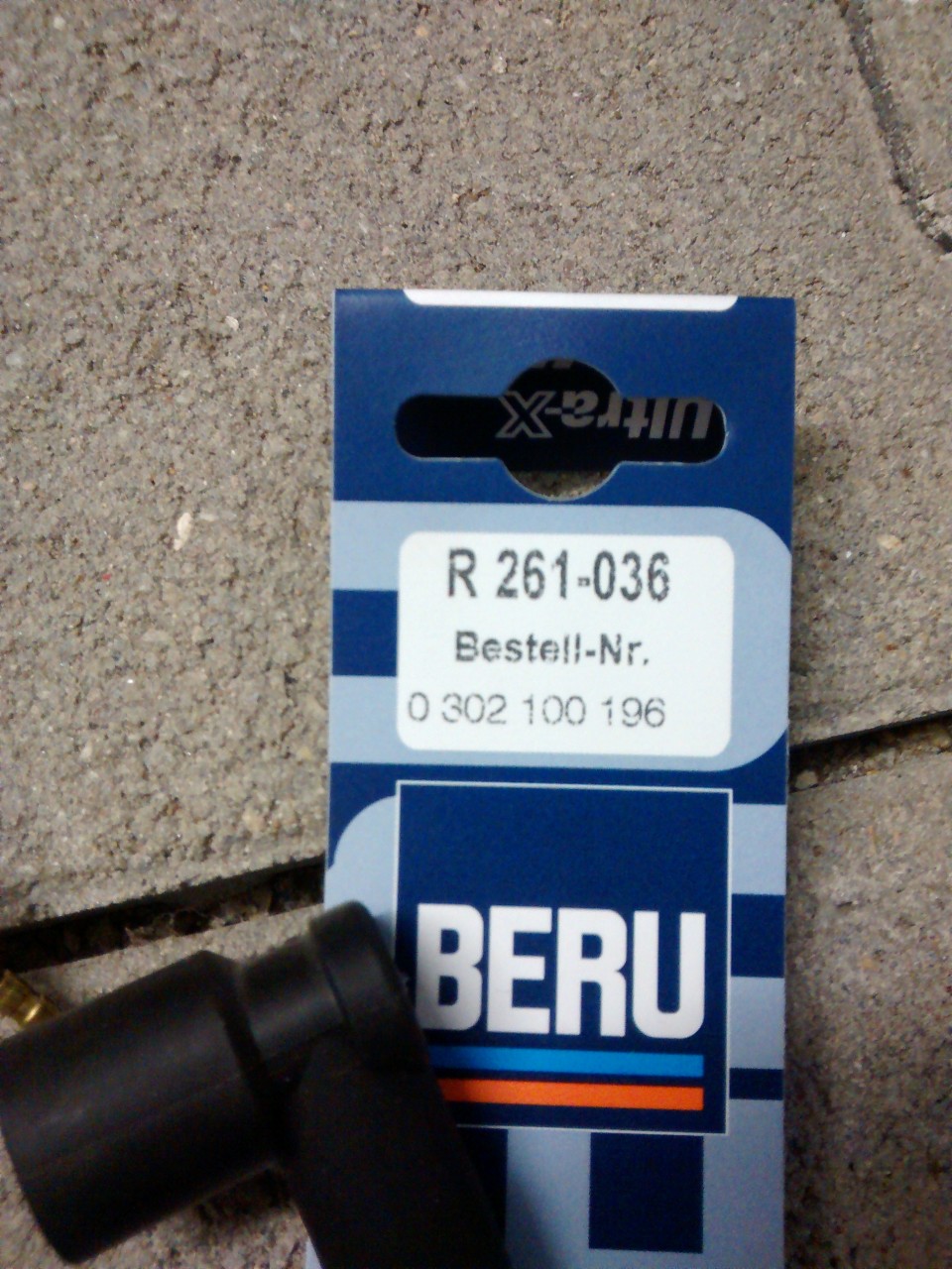

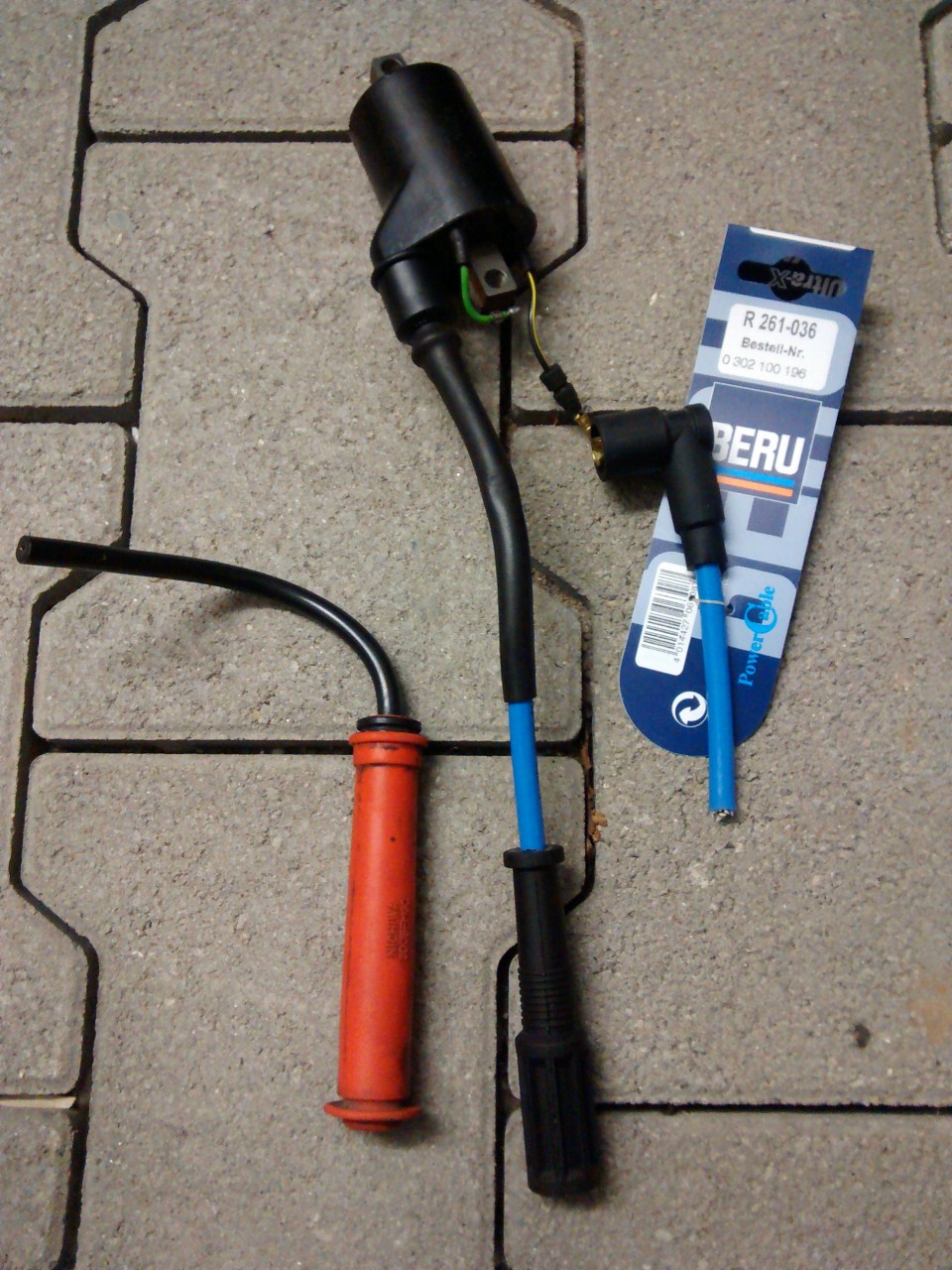

Den Satz Zündkabel hab ich im Netz für ca. 13€ plus Versand gesehen:
https://www.teilehaber.de/itm/zuendleit ... 89407.html
Aber ich möchte schnell was haben, weil ich die Domi wieder zusammenbauen will bis zum Wochenende.
Was ich noch wissen wollte: Elektrodenabstand auf 1mm vergrößern? Wie mach ich das am Besten ohne das mir die Elektrode bricht? Lohnt sich das bei meiner neuen Iridiumkerze ohne sonstige Änderung überhaupt?
Leider ist nix vorrätig, weder ATU, Wütschner, Trost, Stahlgruber haben das auf Lager. Bei KTI Brackenheim gewesen, auch nur auf Bestellung,
Morgen gehe ich nochmal zu KTI, und nehme Alles mit zum Probieren, Kerze, Kabel und Zündspule. Dann möchte mir der Verkäufer was Passendes zusammenbasteln

Re: Testfahrt im Regen mit meiner Domi
habe meine heute bekommen nach 3 Tagen.
Machen einen sehr guten eindruck.
Sind von Magnet Marelli wie von Steffen und Langer empfohlen.
Werde morgen 1 Teil anpassen und Probefahren.

Guten morgen,
Alles klar, ich werds mal probieren mit dem Elektrodenabstand, hört sich machbar an. Wird die Verbrennungstemperatur durch den größeren Abstand heißer?
Wenn ich das Kabel fertig habe, poste ich ein Foto davon.
Ich werd bei KTI mal fragen was es mit der 'Kernschmelze' auf sich hat

Hurra, habe jetzt den Wasserdichten Stecker und das Zündkabel von Magneti Marelli montiert.
Domi ist in diesem Bereich jetzt absolut wasserdicht, (investition in die Zukunft) aber die ganze kretze bleibt.
Heute wieder gefahren bei Regen, so langsam bekomme ich Schwimmhaut, ca 2 KM schön durgelaufen, habe mich schon als Sieger gefühlt.
Dann kurz vor zu Hause, die gleiche Ruckelei wie seit 2 Jahren.
Aber ich gebe nicht auf und versuche die Ursache zu finden.
Vergaservereisung ist es auch nicht.
Bin für jede hilfreiche Vorschläge nach wie vor offen, nur Investiert wird nichts mehr.

So heute hab ich ein neues Kabel gebastelt. Selber gebastelt, da heute ein anderer Verkäufer da war, der nichts gegen 'Abschneiden' und reindrehen hatte. Also die Sache mit der Kernschmelze bleibt ungeklärt. Hier zwei Bilder:
Domi startet und läuft. Probefahrt steht noch aus. Nebenbei hab ich noch die Elektrodenlänge auf 1mm gebogen und den Vergaserrep.satz verbaut, Sls vollständig entfernt, Ventilspiel nochmal gecheckt... Dazu schreib ich die Tage in meinem anderen Thread.
Stecker soll wasserfest sein und geht saugend (mit Silikonfett) auf die Kerze, welche die Alubuchse aufgeschraubt hat.

Das Kabel sieht solide aus und der Stecker sieht absolut aus wie der um den es hier die ganze Zeit ging.
