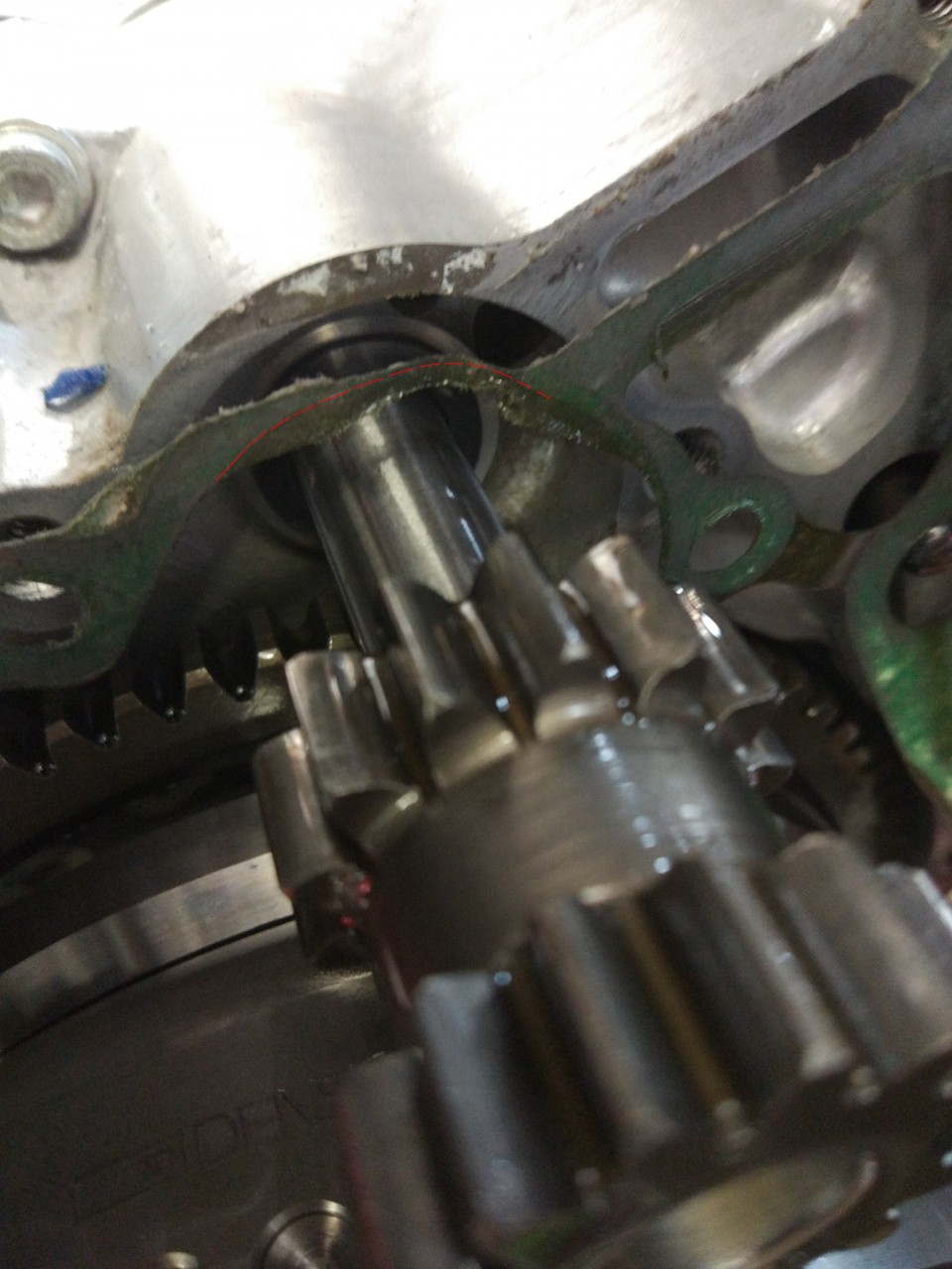

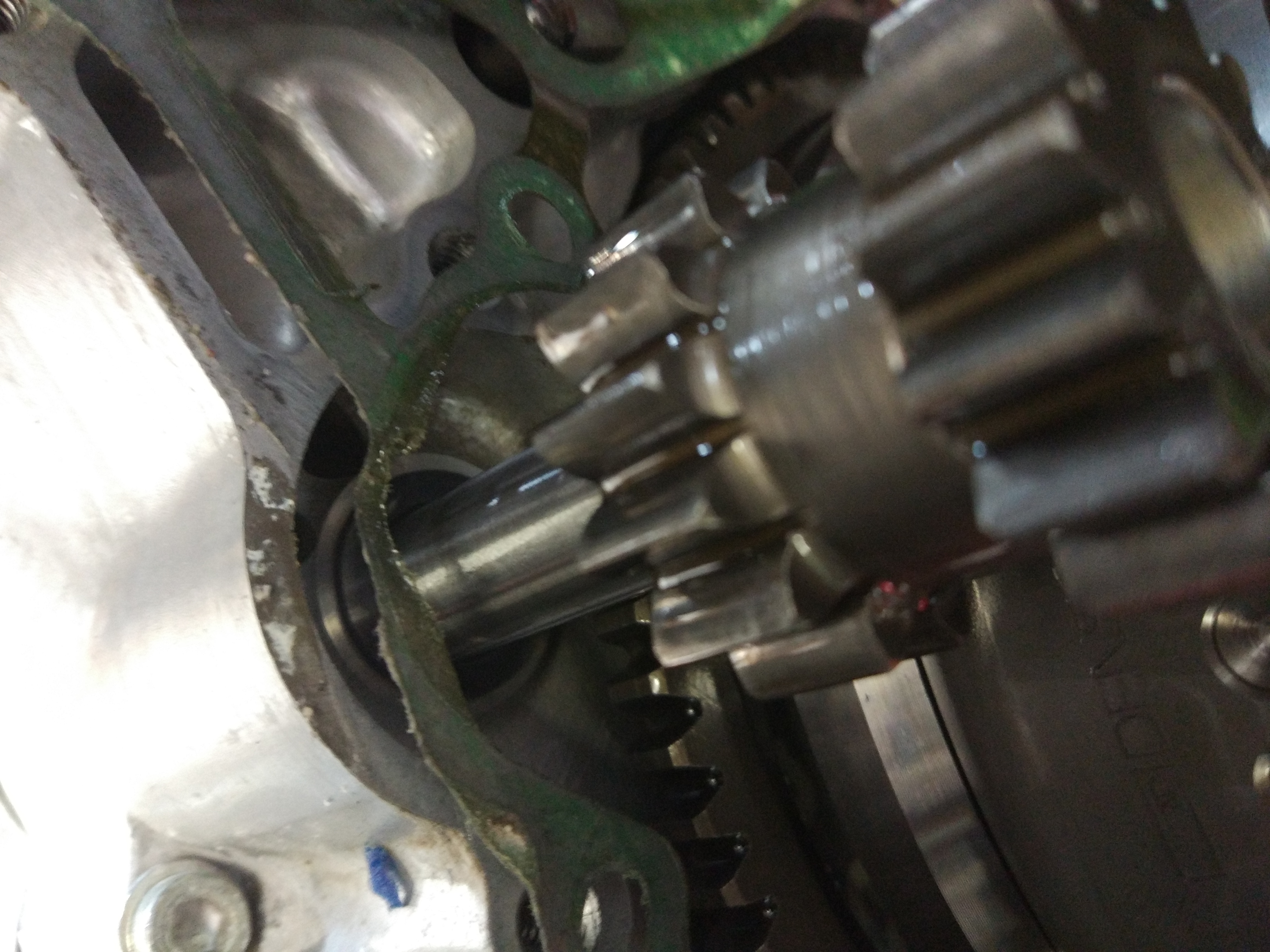

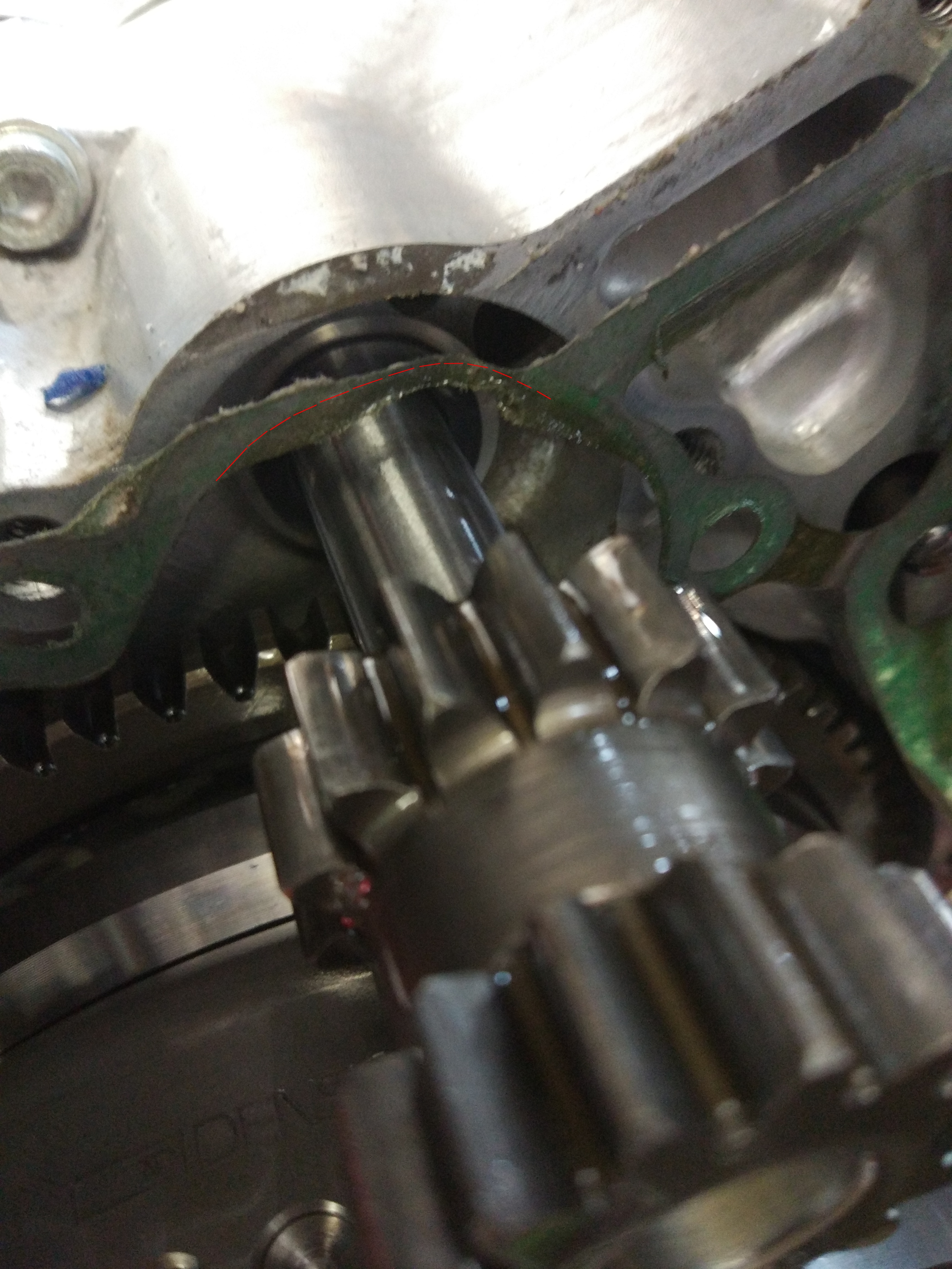

So, hier nun des Rätsels Lösung - denke ich zumindest:
Sieht aus, als wäre die Dichtung in das Anlasserzahnrad gekommen? Neue Dichtung habe ich nun bereits bereits bestellt, ich denke damit sollte nun endlich Ruhe sein.
Tausend Dank an dich ANdi, dass du das auf dem BIld erkannt hast! Ich war so auf den Anlasser aus, dass ich da gar nicht drauf geachtet habe. Allen anderen natürlich auch vielen Dank :)

Geisterjäger 😱
Fieber mit ob DAS jetzt des Rätsels Lösung ist 🙏
Wenn ja, dann gehört der BilderFuxxOrden
Eindeutig dem Cobra-Andi !!!!

Das wäre toll, wenn es die Lösung ist.
Die dunkle Stelle links am Gehäuserand weißt darauf hin daß dort keine Dichtung vorhandenen war.

Habe mal die "Innen"linie der Dichtung, also den Radius der auf der Innenkante des Gehäuse entlanglief, nachgezeichnet.
Da sieht man das zum Teil nur noch ein bis fast Null "zerfraste" Millimeter der Dichtung in die Alu Planfläche hineinragte...

Richtig Andi, hast du gut gesehen! Prima, das war wohl die Ursache :)
