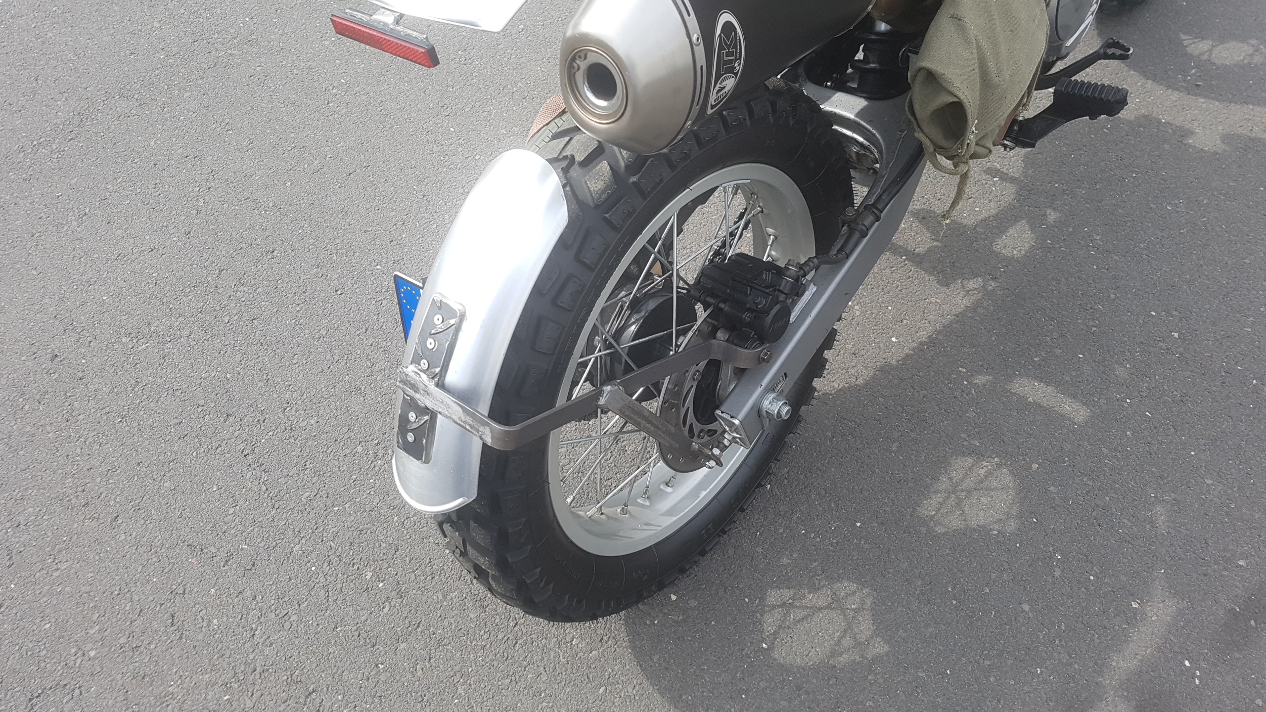

Also er hat mit versteckten Worten gesagt....wenn du das alles so machst wie ich das will muss du für die photos und unrterlagen ein wenig mehr reifen abdeckung hinten haben.Anstatt dein ganzes Heck zu ändern, welches ihr ja kennt, gibt es andere alternative wie zb bei einer BMW. Da hat man einen weiteren spritzschutz an der schwinge. Da kannst du dann was bauen damit wir die Phoos machen. Da ich Weiss wie scheisse das aussieht baust du den ja eh wieder ab danach:-) So in etwa.
Da die ganze Karre dann eine EBE hat und ich dann dieses teil nicht mehr dranbaue glaube ich nicht dass die Ordnungshütter mir schwer vor den Karren scheissen können...

Spritzschutz muss mindestens 15cm über der waagerechten der Hinterachse anfangen. Ist aber wohl wirklich nur für die Fotos. Heutzutage macht das fast jeder so kurz wie möglich.

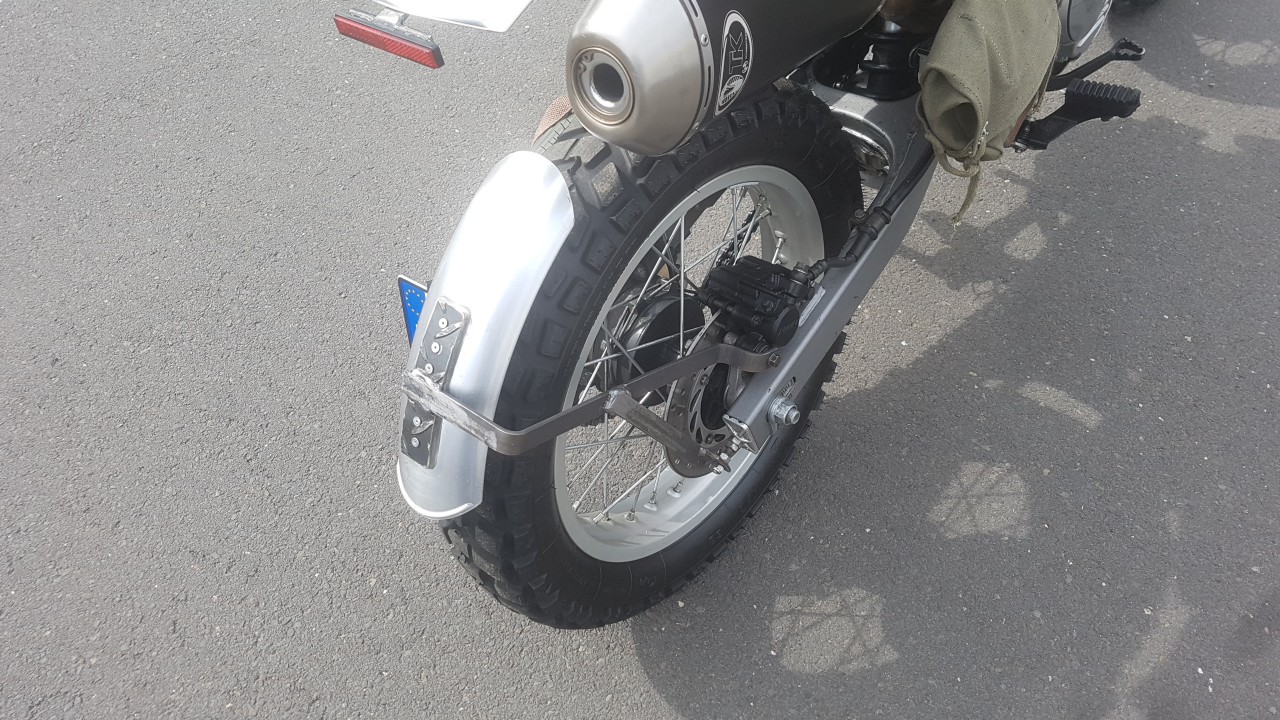

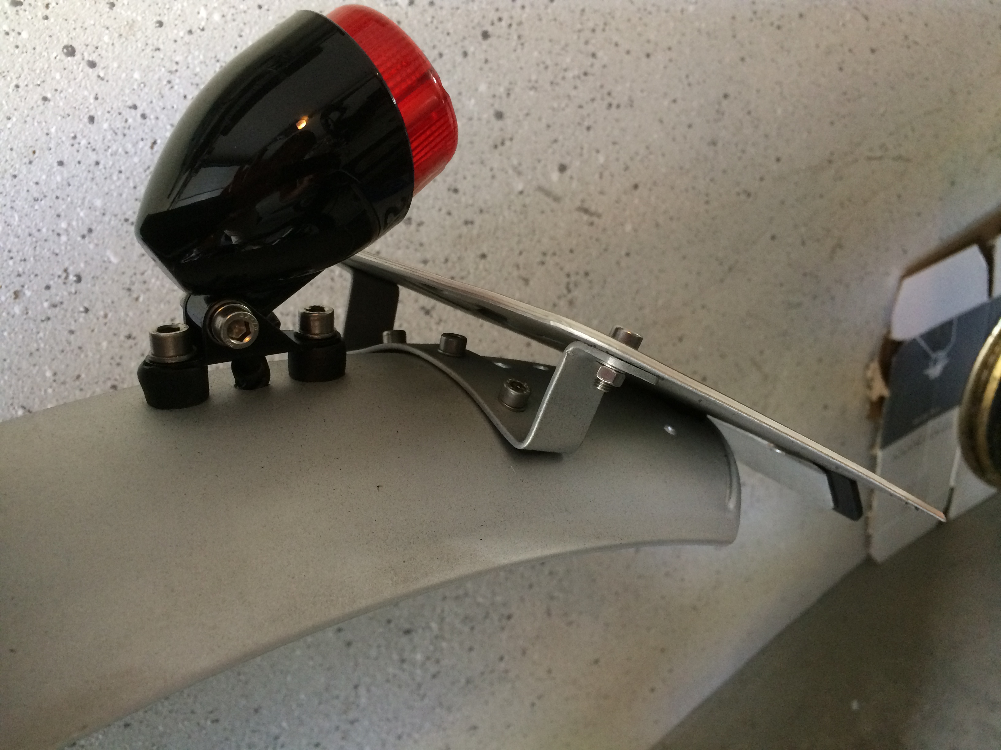

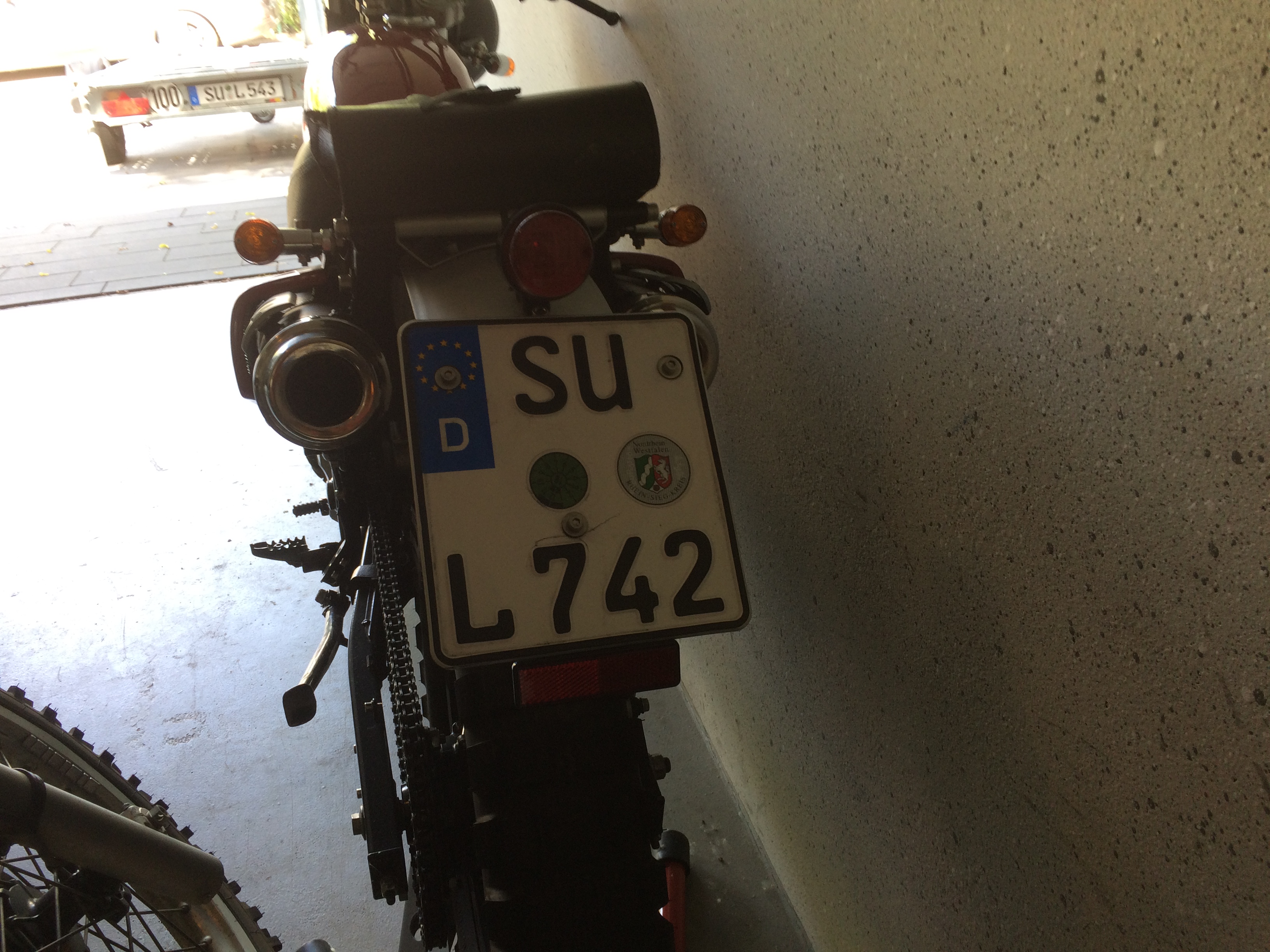

So Männers, Am Donnerstag ist meine zweite TüV Vorführung. Gestern schonmal einen Punkt abgehakt welche den Punkt "Bremsschlauchhalterung" betrifft. Das heist heute und morgen Abend wird noch schnell ein Spritzschutz gebaut, und der Kennzeichenhalter versetzt und mit einer verdrehsicherung ausgesattet. Dann alles wieder lackiert und noch ein Bremsscheibenschloss gekauft. Wenn er mir dann diese Punkte abnimmt werde ich anschliessend zur Zulassungsstelle fahren und den ganzen Zirkus eintragen lassen. Weiss zwar garnicht wie das am Ende aussieht aber ich vermute das mein Brief dann soetwas wie EBE Scrambler Umbau zeigt anstatt tausend Auflistungen meiner Aenderungen. Ich werde es sehen. Also drückt mir die daumen. Im Idealfall zeige ich euch am kommenden Freitag dann meine Papiere. Also teu, teu, teu. Um der ganzen Sache noch einen feinschliff zu verpassen habe ich noch eine Kostenkalkulation angehangen. Arbeitsstunden möchte ich nicht drüber sprechen das wisst ihr selber. TüV EBE kosten habe ich geschätzt.
LG Baker
LG Baker

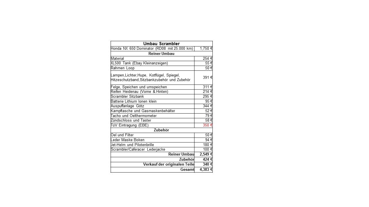

Sorry, habe den Rahmenloop und den Tank vergessen. Des Weiteren habe ich den Erlöse der originalen Teile mit eingerechnet. Habe diese alle verkauft bei ebay kleinanzeigen.
LG Baker

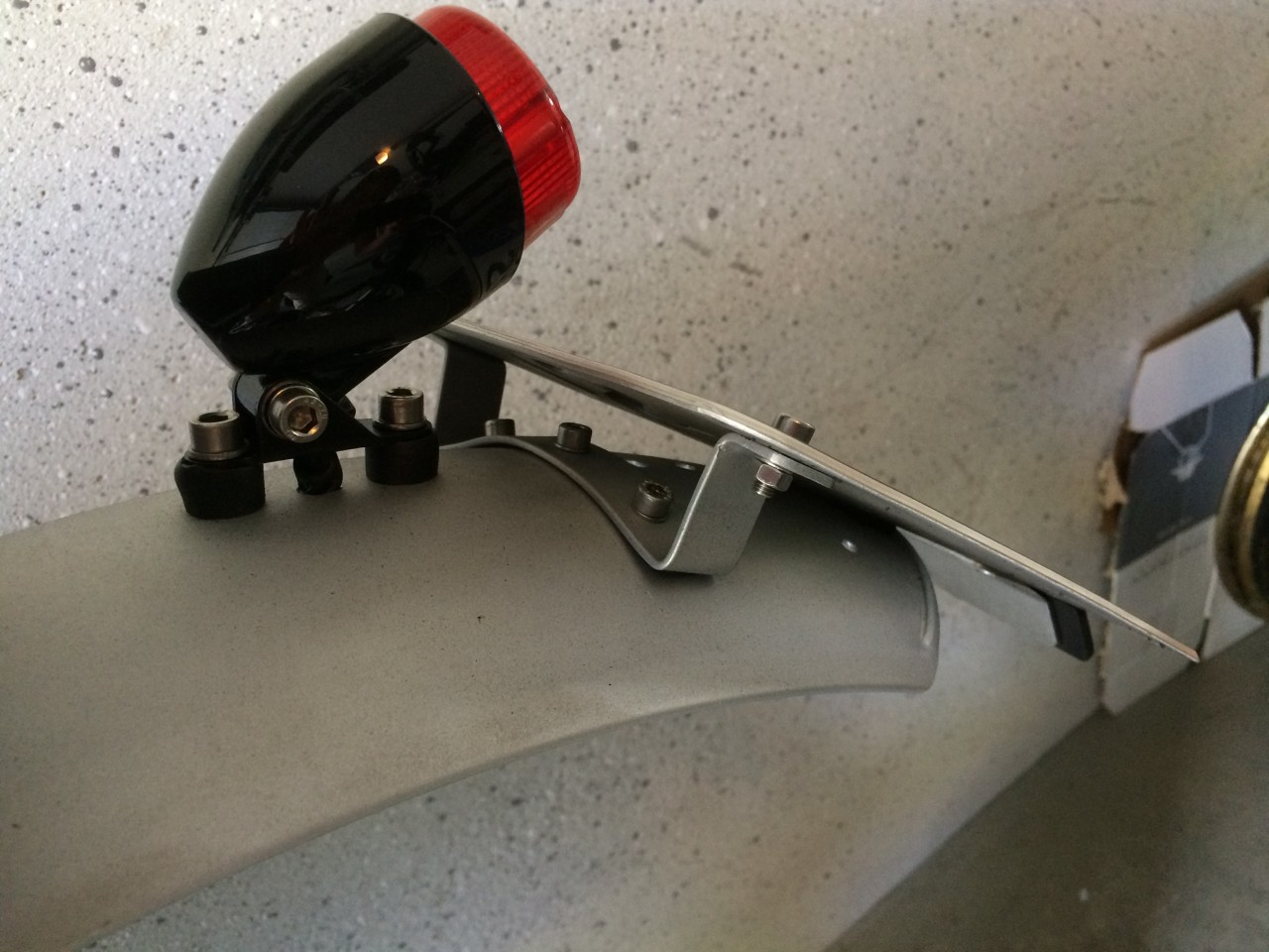

So Freunde. Nachdem ich Kennzeichen Halter wegen geometrischer Sichtbarkeit noch geändert habe, mit verdrehsicherung ausgestattet habe, die vordere stahlflex bremsleitung mit zwei Haltern ausgestattet habe, einen provisorischen spritz Schutz gebaut habe *ist wieder demontiert...Keine Angst:-) und ein mobiles bremsscheiben schloss dazugelegt habe, habe ich sämtliche Änderungen vom TüV akzeptiert bekommen. Nach zweistündigen warten bei der zulassungsstelle, dreistündigen Abnahme und 200 km gurkerei zum zweiten mal ist es dann jetzt soweit. Projekt erfolgreich abgeschlossen .
Lg Baker
Lg Baker

Sämtliche Änderungen an der airbox hat er zwar akzeptiert jedoch sagte er dass dies nicht auf den Brief kommt. Im Endeffekt meinte er, dass seine Abnahme das sozusagen beinhaltet bezüglich fahrgeräsuch in Vorbedingung mit der auspuffanlage.

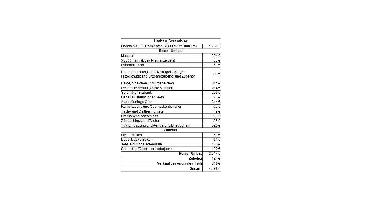

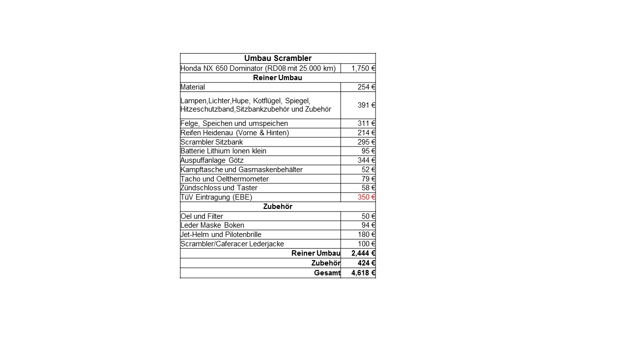

So, danke an alle die meine Umbauphase verfolgt haben. Ich weiss dass es auch besser geht wie zb. Rahmen puvlern und komplette Motorrevision mit lackierung. Hätte ich gerne auch gemacht jedoch wollte ich mein Projekt nicht ewig dauern lassen und somit hatten Kosten und Zeit einen Hohen Stellenwert. Ich danke euch für kreative Tips und auch eure Meinungen. Besonders das Gefühl zu haben das sich die Leute dafür Interessieren hat mich insperiert. Bei der Anzahl and Besuchern, denke ich dass es einige vermutlich interessiert sehr hat. Mein Umbau hat genau drei Monate gedauert. Vom Mopped Kauf bis zur Tüv vorführung. Ich hoffe ich konnte als Neuling ein wenig überzeugen und meine Idee vom Steel Bike Bratstyle Scrambler gut realisieren. Ich denke dass dieser Umbau Bericht auch eine sehr gute Grundlage für all diejenigen ist, die auch soetwas planen den von Anfang an gelesen beinhaltet er eigentlich alles was ich mich als Neuling zu Beginn gefragt habe. Für mich war es auch der erste Umbau eines Bikes und ich muss noch viel lernen jedoch denke ich, dass sich das Ergebnis sehen lassen kann. Besonders für die kurze Umbauzeit. Für alle diejenigen die Fragen haben oder nicht weiter kommen habe ich ein Ohr frei und kann hilfreiche Tips geben. Schreibt mich einfach an. Es gibt zwar noch kleinigkeiten die ich ändern werde jedoch betrifft das nur kleine schönheitsarbeiten wie Ledertaschen und Alu blinker etc. gehören jedoch niicht hierher.
Ich hoffe ich kann beim nächsten mal beim Domi Treffen dabei sein und mit meiner Mühle vorbeikommen.
Ich habe die Umbau Preisliste auf den neusten Stand gebracht und angehangen damit wir das Thema hiermit abschlissen können. Ich hoffe es hat euch gefallen und auch geholfen.
LG BAKER und hoffentlich bis bald mal.
- UmbauKosten_BAKER.jpg (86.45 KiB) 8351 mal betrachtet

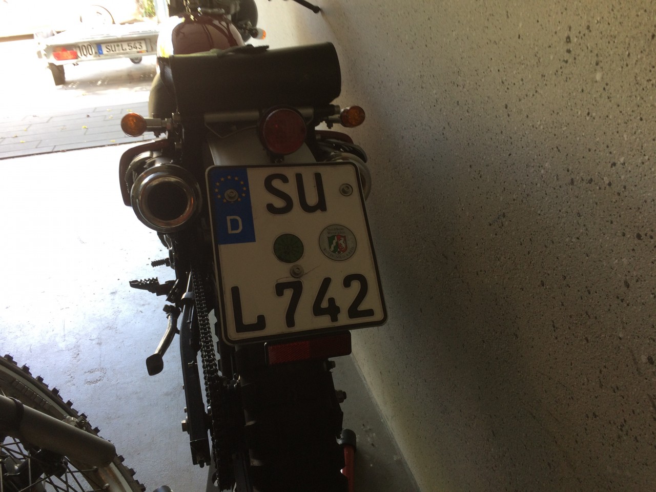

Der Metall-Look gefällt mir sehr. Seitliches Nummernschild weniger - verstehe aber deine Beweggründe.
Leider habt ihr so Leintuch-grosse Kennzeichen. Da haben wir in der Schweiz die viel einfacher; mit einem fetten Hinterrad-Reifen wird das Schild locker kompensiert und kann somit immer Mittig sitzen.

P.S. Ich habe jetzt schon so oft gehört wie schrecklich das seitlich Kennzeichen aussieht. Wer kann mi den mal eine schöne realisierung in der Mitte zeigen? Vielleicht würde ich mich ja noch überzeugen lassen weil meins zu begin schrecklich aussah.
LG Baker.

Hallo Baker,
ich sehe auf den Bilder auch keinen Kettenschutz.
Da hat der TÜV wohl nix zu gemeint? Oder hast du ihn dran gehabt als du dioe Kiste vorgestellt hast?
Mir gefällt dein Umbau.
