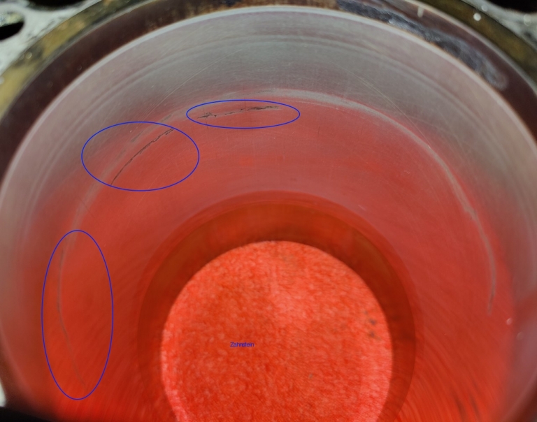

Heut mal den Motor aufgemacht um mich an die Kopfdichtung zu machen und es ist ja wie es immer ist, es bleibt nicht nur beim geplanten. :?
Sowas schonmal gesehen? :shock: Wollte der Vorbesitzer die Schwungmasse reduzieren? -Egal wollt ich nur mal zeigen. :D
Verständlicherweise möchte ich sowas ungern wieder zusammenbauen ...das ist der alte Originalzylinder den ich schon gegen einen aus einem Spender im 2. Übermaß getauscht hab, der aber nun kaum noch Kreuzschliff aufweist. Frage wäre jetzt ob es sich lohnen würde den alten originalen überarbeiten zu lassen? Das Ding muss übel im Salz bewegt worden sein (Krümmerschrauben durch Korrosion fest und beim abschrauben abgerissen, -danach wieder angeschweißt, usw.).
Oder wäre es besser einen gebrauchten Zylinder zu besorgen (ohne Übermaß) evtl. Mit Kolben oder aber sogar den alten Kolben zu verwenden weil eine Überarbeitung nicht lohnend ist. Was darf eine Überarbeitung kosten? :?:

Kaum noch Kreuzschliff, aber noch gibt es davon. Die dunklen Stellen sind aber nicht toll. Was die Schwungmasse angeht, wer macht denn sowas? Das muss doch rumpeln wie ein Lanztraktor.

Die Laufbahn auf dem Bild hat noch Kreuzschliff (und Standschaden), ja. Es ist der andere Zylinder, den ich gerade auseinander genommen habe der mehr vertikal als diagonal verlaufende Spuren aufweist und den ich aufgrund des schon bestehenden 2. Übermaßes wohl nicht mehr einbauen werde..die modifizierte Kurbelwelle samt Ausgleich hat damals ab 110 Sachen den Hintern taub werden lassen.

So in dem Zustand würde ich den auch nicht mehr einbauen.
Da ich keinen der beiden in jetzigem Zustand einbauen würde und der andere schon aufm 2. Übermaß ist, stellt sich die Frage ob es lohnender ist den auf dem Bild aufarbeiten zu lassen (wofür ich dann einen neuen Kolben bräuchte) oder mir einen gebrauchten besorge der mit dem alten Kolben weiter verwendet wird. Und Frage an diejenigen die es schon haben machen lassen: was darf eine Überholung kosten?
Gruß Raimund

staendigschrott hat geschrieben: Mi 24. Feb 2021, 22:32 ... Verständlicherweise möchte ich sowas ungern wieder zusammenbauen ...das ist der alte Originalzylinder den ich schon gegen einen aus einem Spender im 2. Übermaß getauscht hab, der aber nun kaum noch Kreuzschliff aufweist. ... Frage wäre jetzt ob es sich lohnen würde den alten originalen überarbeiten zu lassen? Das Ding muss übel im Salz bewegt worden sein ... Oder wäre es besser einen gebrauchten Zylinder zu besorgen (ohne Übermaß) evtl. Mit Kolben oder aber sogar den alten Kolben zu verwenden weil eine Überarbeitung nicht lohnend ist. Was darf eine Überarbeitung kosten? :?:
N'Abend und Hallo Raimund. Der Zyili sieht ja gar ned nett aus, mit den ganzen horizontalen Riefen. Zunächst: ich habe In Deinem Bild mal ein paar Markierungen gesetzt:
Und ja, ich hätte noch mehr markieren können - seis drum. ;) So auf dem Bild erscheint mir der Zylinder in einem - sagen wir - minder guten Zustand. Mach doch mal ne Nagelprobe über die oberen beiden Riefen im Bild. Wenn Du da einen deutlichen Versatz spürst ist das natürlich nicht gut. ;) Vermutlich muss (sollte) der gebohrt werden, so wie es aus sieht. Und da wir schon dabei sind noch eine Erwähnung: Man liest viel von Übermaßen dieser oder jener Kategorie. Relevant ist doch vor allem in welchem Zustand ein Zylinder u.a. sich befindet. Es kann bspw. durchaus vorkommen, dass man direkt auf die übernächste Größe bohren muss, also die 1. Übergröße gleich mal vergessen kann. ;) Aber auch anders Missgeschick ist möglich.
Fahren wollte ich den lieber nicht, ohne Überarbeitung. Das ist dann wie neu, ja sogar besser weil die Materialspannungen usw. ... Andere Lösungen gehen freilich auch. Kommt darauf an was Deine Zielsetzung ist, was Du mit NX noch so vor hast. :? Zu den Kosten kann ich leider nix sagen, bin schon lange raus aus dem Metier.
Ansonsten erscheint mir die Innereien des Kurbelgehäuses u.a. auch schon etwas bemackt, wenn der Schein nicht trügt. Da könnte man doch durchaus mal nachschauen ob/wer sich da so im Gehäuse eingenistet hat.
Ansonsten: Gutes Gelingen! ... Gruß, Reini

Ja die Fraßstellen sind gut spürbar und ich denke auch nicht dass das einfach mit der nächsten Größe getan ist ...das werden dann wirklich die Profis entscheiden. Die Kurbelwelle wird nirgends mehr laufen, die ist ausgemustert. Der Eintopf macht schon genug Vibrationen, da braucht es nicht noch eine abgesägte Kurbelwelle. :lol: Die Tage werd ich mich mal bei nem Instandsetzer blicken lassen und ihm einfach beide Zylinder mit Kolben und Köpfen mitbringen. Dann wird entschieden wie's weiter geht.
