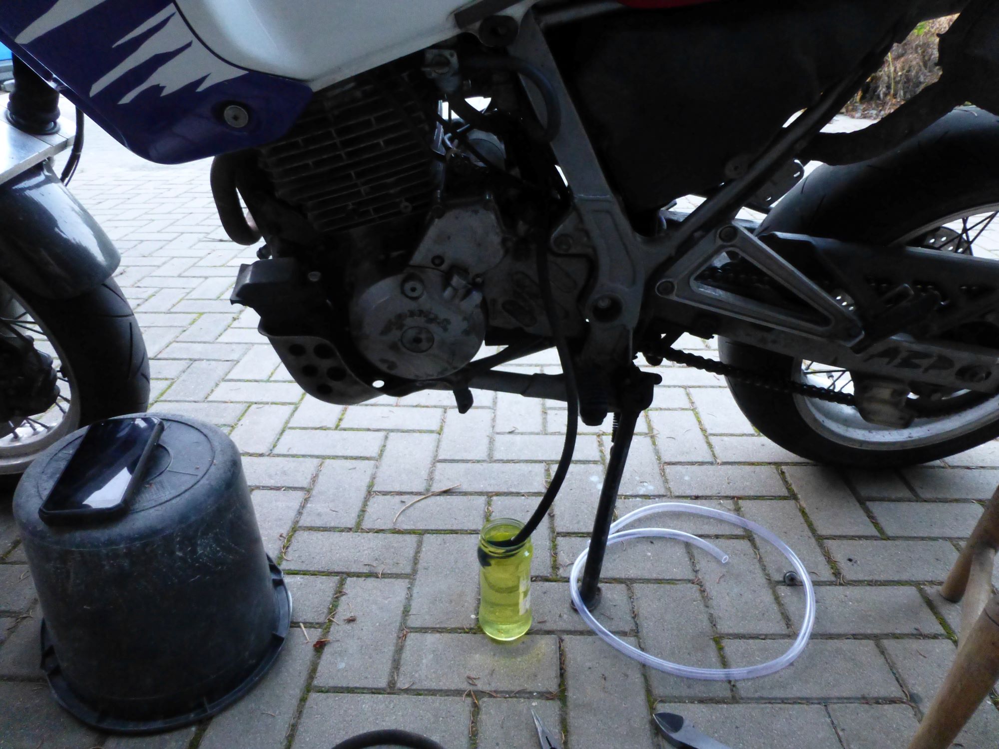

Habe heute mal wegen dem Ausfluß aus dem Tank und dem Vergaser die Stoppuhr bemüht. Habe mir ein kleines Glas genommen und vollaufen lassen. So sah der Versuchsaufbau aus:
Das Glas hat ein Volumen von 0,3 l. Mit einem 8mm großen Benzinschlauch auf dem Benzinhahn war das Glas in etwa 16 sec. voll.
Mit dem selben Benzinschlauch unten am Vergaserablauf drauf, die Ablaßschraube 3 Umdrehungen geöffnet, war das Glas in etwa 150 sec. voll.
Ich habe mit dem Edding einen Strich ziemlich weit oben ans Glas gemacht, dort habe ich die Zeit genommen und dann den Benzinhahn zugedreht. Damit die restliche im Schlauch noch befindliche Benzinmenge auch noch Platz im Glas findet.
Kannst ja mal an Deiner Domi die Durchflußmenge in gleicher Art messen, um zu sehen, ob sich gravierende Unterschiede zu meinen Meßwerten finden.

Barniebutsch hat geschrieben: Fr 7. Jun 2024, 21:33 Habe heute mal wegen dem Ausfluß aus dem Tank und dem Vergaser die Stoppuhr bemüht. Habe mir ein kleines Glas genommen und vollaufen lassen. So sah der Versuchsaufbau aus:

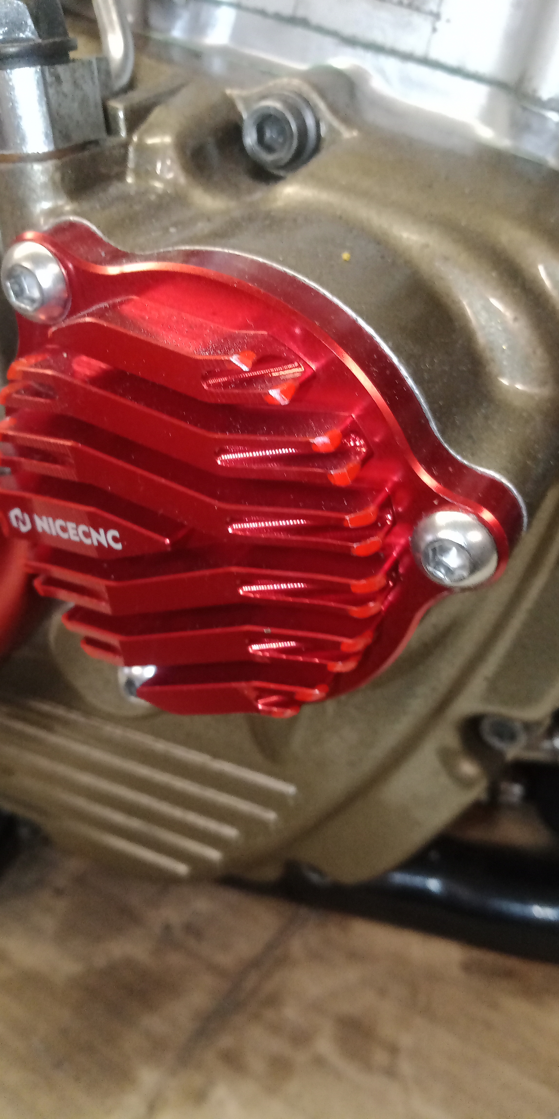

Ahh... noch etwas ist mir aufgefallen. Ich habe auch so nen kleines analoges Öl-Thermometer im Öleinfüllstützen. Nach den 32 km bei 70 - 120kmh kam ich nicht über 60°C.
Dazu aber gleich ein Hinweis: Ich habe einen Ölkühler verbaut, von NiceCNC einen Ölfilterdeckel mit Kühlrippen und die Abdeckschrauben, unter denen die Ventile sitzen, mit Kühlrippen von NiceCNC. Kann das alles viel dazu beitragen?
Beste Grüße, Stefan

N´abend, ich hab mal wieder ne Frage in die Runde.
Ich hab gestern meine Domi knapp 10min im Stand laufen lassen, ohne Dass sie ausging. Das war schonmal gut. Aber mir ist aufgefallen, dass nach dieser Laufzeit die Ölthemp. nur bis ca. 30°C anstieg, Ich fand aber, dass die oben gezeigten schwarzen Abdeckkappen (Ventildeckel) nach dieser kurzen Laufzeit sehr heiß waren, konnte ich kaum ohne Handschuhe anfassen. Ist das normal?
Ich habe ja auch dieses Ölschauglas von Nice CNC, s. Bild, verbaut, was anzeigen soll, dass das Öl fließt. Nach den ca. 10min lief da aber nichts... Bei meinen ersten Fahrten und Testläufen lief das Schauglas aber nach und nach voll.
Zu meinem Verständnis: Dieses Schauglas ist an der Steigleitung angeschlossen, die von der Ölfiltergehäuseentlüftung in den Ventildeckel führt. Dient diese Steigleitung nur der Entlüftung oder auch als Ölleitung? Anmerkung, Öl ist ausreichend vorhanden und steht an der Kontrollschraube/ -bohrung.
Beste Grüße, Stefan
Beiträge: 2792
Re: Dominator goes Rallye
Dieses Schauglas habe ich auch .Das ist sofort nach Start voll mit Öl .Wenn dein Ölstand im Ramen zu niedrig ist ,merkst du das an der Kontrollbohrung Getriebe nicht.Aber der Messstab ist nicht von Öl umspült und zeigt zu wenig an.

@ Tolek, So wars bei mir auch, deshalb bin ich ja gerade verunsichert.
Das mit der Kontrollbohrung hab ich nur erwähnt, um evtl. Fragen vorzugreifen.
Mein Ölmessstab zeigt an, dass genug Öl im Rahmen ist. Oder wie sollte ich das verstehen?
Beste Grüße, Stefan
Beiträge: 5145
Die Öltemperatur braucht bei "nur" Leerlauf tatsächlich sehr lange, da ja die Oberflächen und die Masse unverändert,
aber die produzierte Wärmemenge (da kaum Leistung, weniger Reibung = sehr wenig Sprit umgesetzt) gering ist.
Der Kopf wird dann statisch natürlich am schnellsten warm.
Dieses Schauglas liegt sozusagen "im toten Winkel" und kann sich bloss (in etwa synchron) mit dem Stand der Vorkammer des rechten Lager füllen.
Den Durchsatz kann es nicht anzeigen, genauso wenig kann es, was die Sache nicht nur unnütz, sondern link macht, einen stagnierenden Durchsatz nicht anzeigen.
