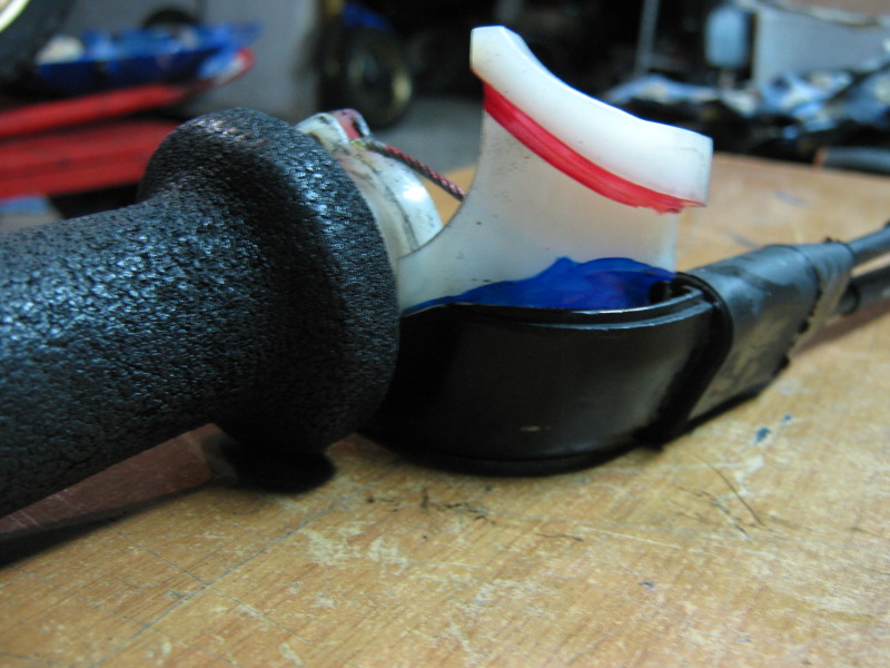

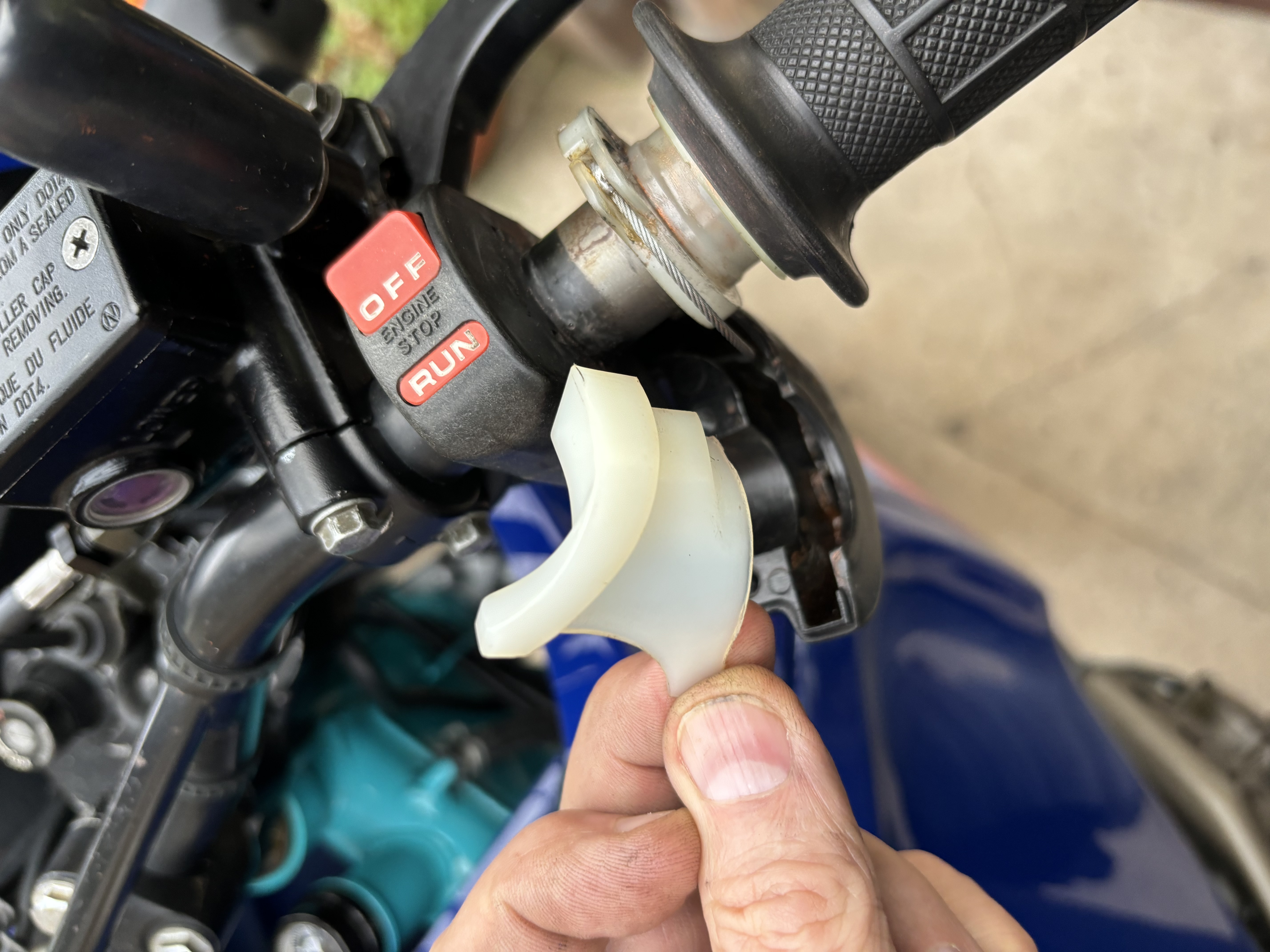

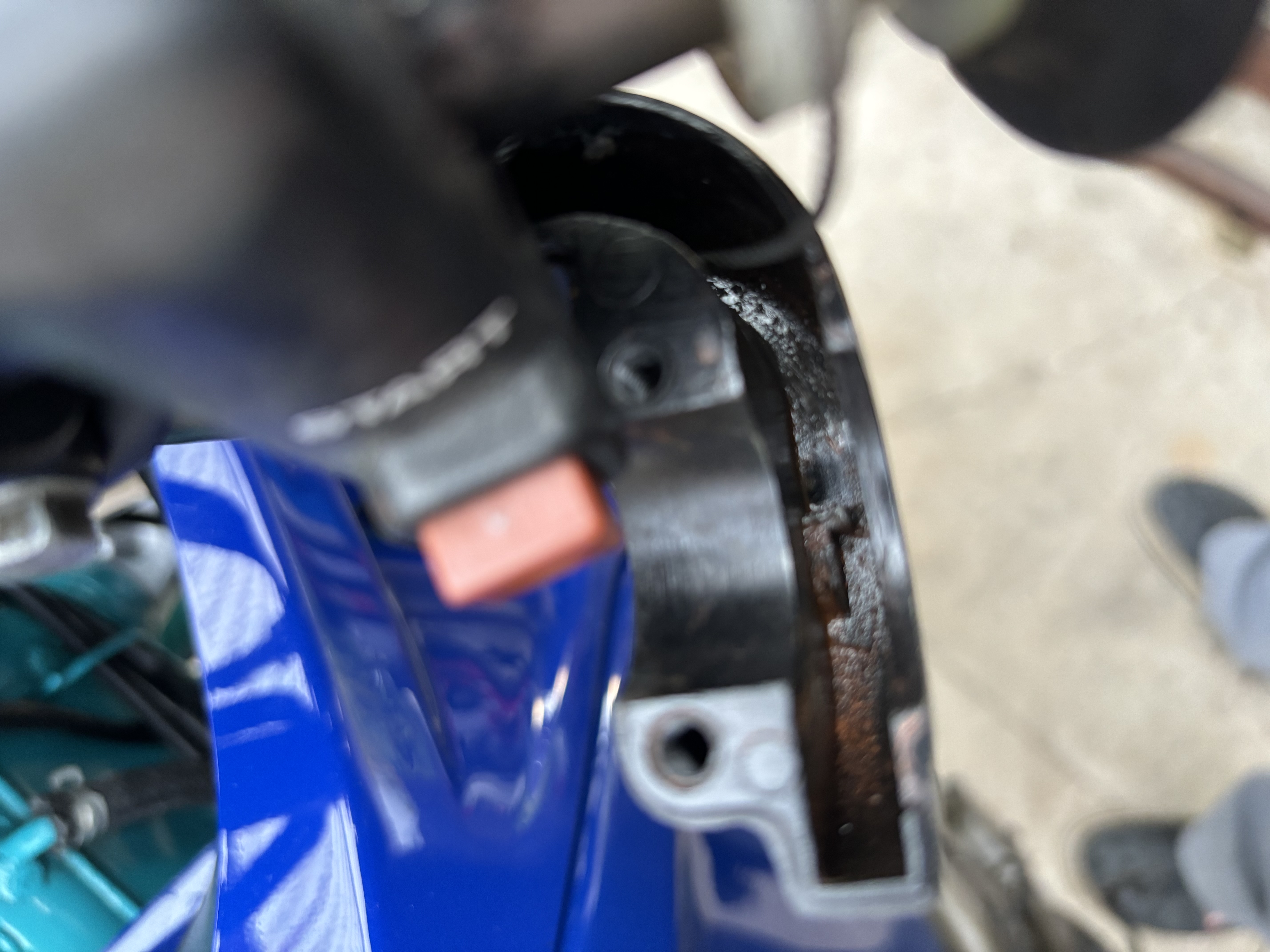

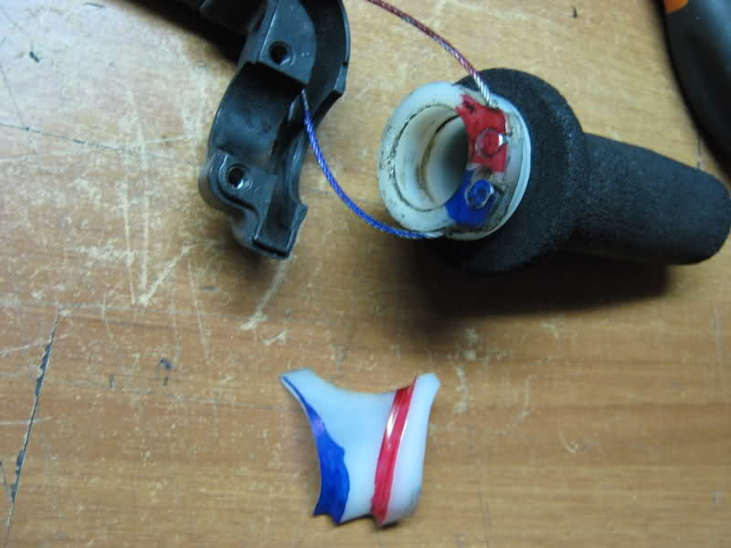

Hier ein paar Bilder von den Gasgriffzügen
Gruss Gian

Danke Gian, jetzt sehe ich das ich die Züge richtig eingebaut habe.
Ich probiere es morgen aus. :mrgreen:

Jaha, der Gasgriff. :shock:
Wichtig das der Rückholerzug unten in dem Gleitstück sitzt und nicht eingeklemmt wird. An dieser blauen Kante.
Ich hänge die am Vergaser aus um am Griff mehr Spiel zu haben.
Als Fett nehme ich Lithiumseifenfett/Lagerfett. Wichtig, auch am Lenker unter dem Griff.
