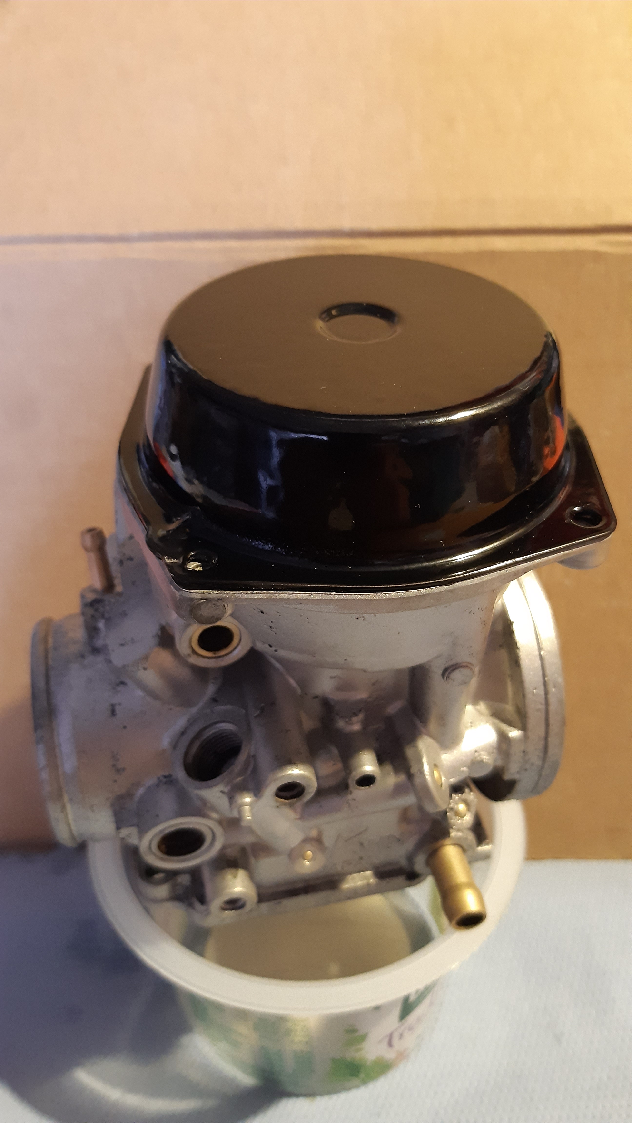

- Beiträge: 5505
Re: Vergaserreinigung welche Methode?

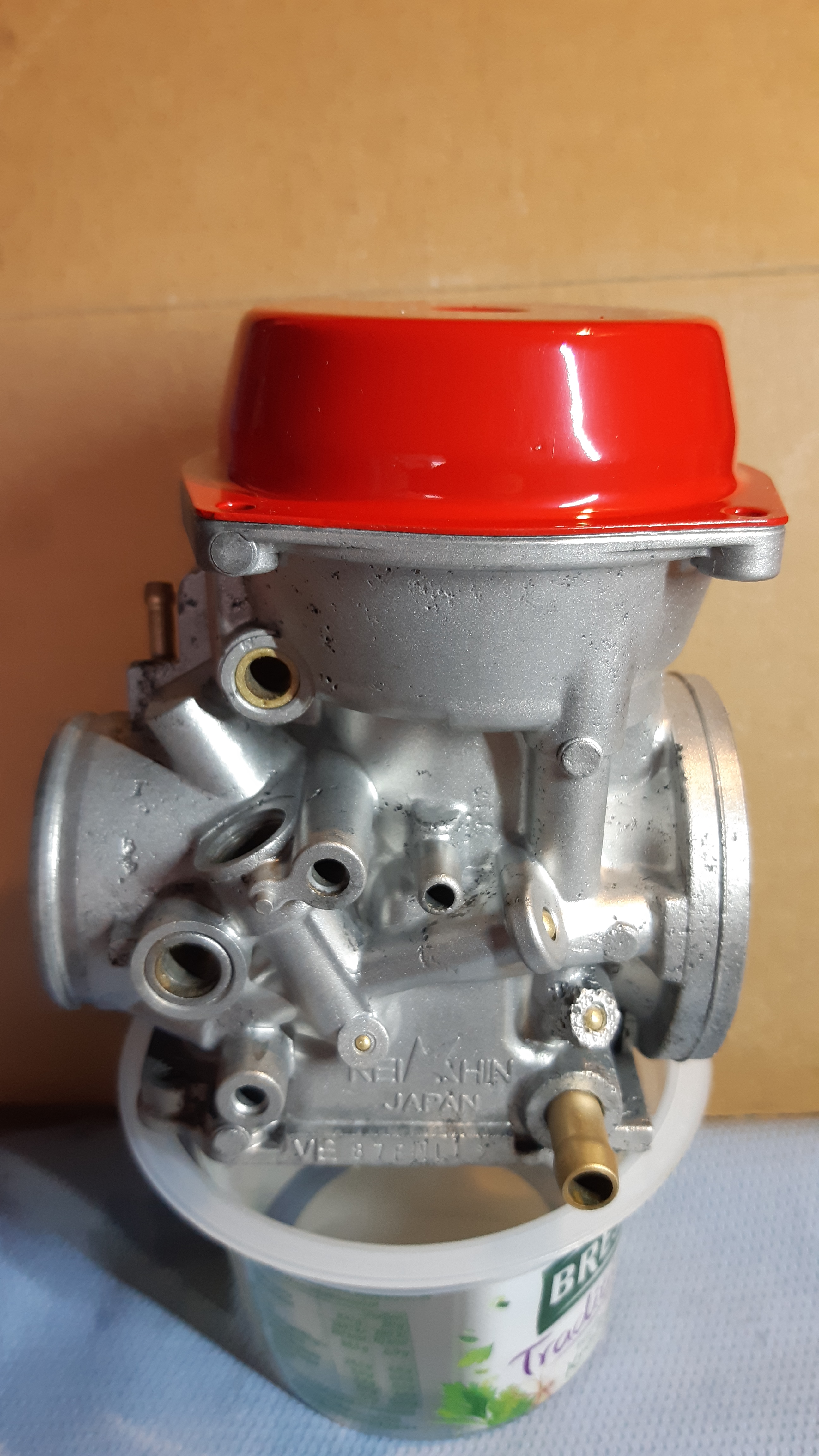

Hier nochmal die farbigen Deckel:
Der schwarze Deckel ist gepulvert, der rote gelackt: Oder eben Natur, wie auf den Bildern vom Andreas NRW zu sehen. Den könnte man dann selber lacken.

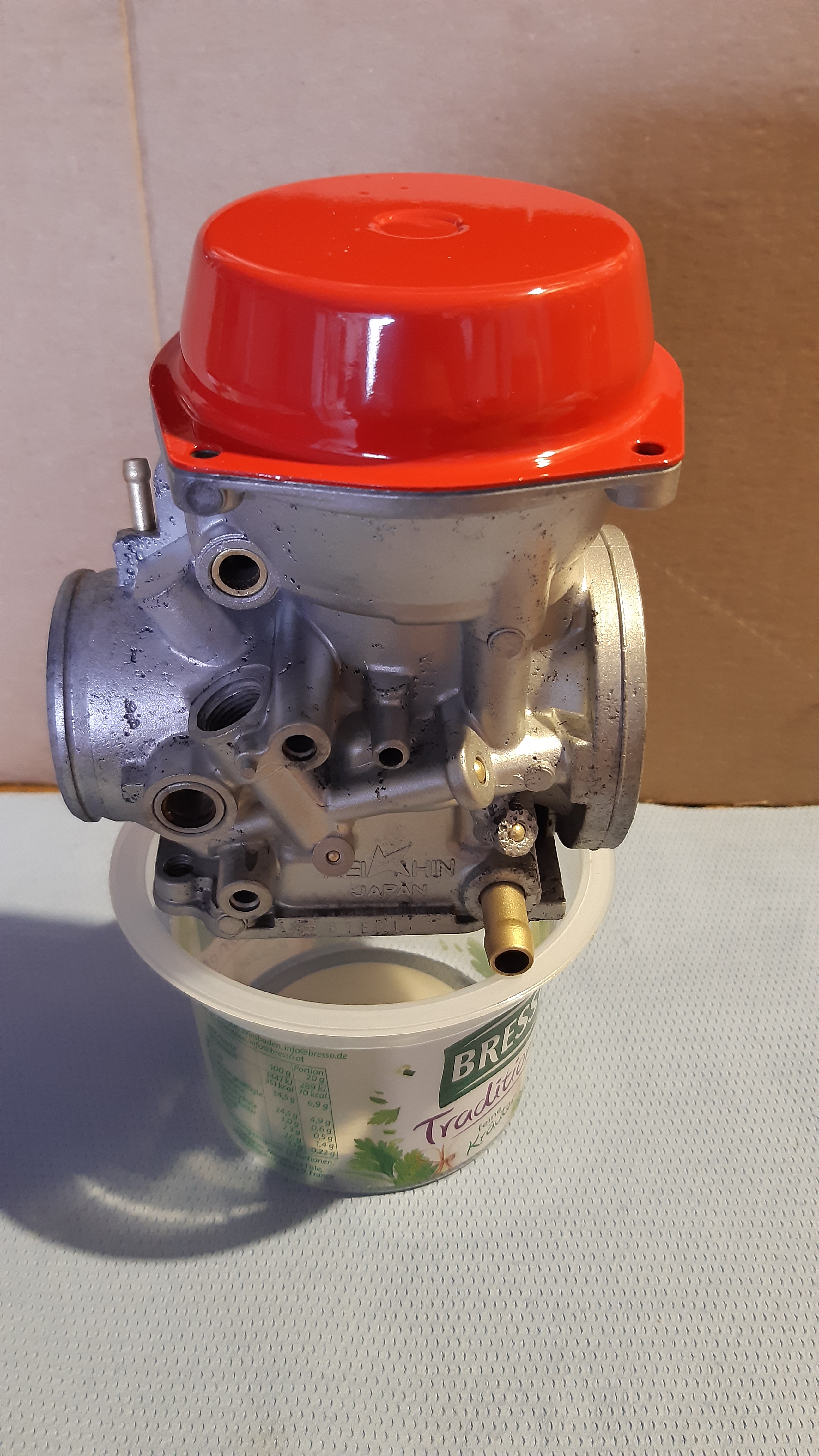

Ich habe vor ein paar Wochen meinen Vergaser zum Andi geschickt weil sie nach längerer Standzeit nicht mehr vernünftig lief, um es vorsichtig auszudrücken.
Wahrscheinlich war es ein Wunder dass sie überhaupt ansprang. Vergaser raus und rein war schrecklich. Nun läuft sie wieder, und zwar besser als jemals zuvor. Noch nicht mal ein Patschen im Schiebebetrieb habe ich.
Kommunikation war auch sehr gut. Also Vergaser >>> Andi
Hallo zusammen...ich hatte meinen Vergaser heute Nachmittag von Andy wieder retour bekommen.
Er hatte ihn mir gesäubert, eingestellt und einige Teile getauscht.
Das Anbauen ging besser, als das erstmalige Auseinanderbauen.
Jetzt springt sie super an....tuckert bei normaler Standgaseinstellung und hängt prima am Gas.
Danke noch einmal für die Arbeit!

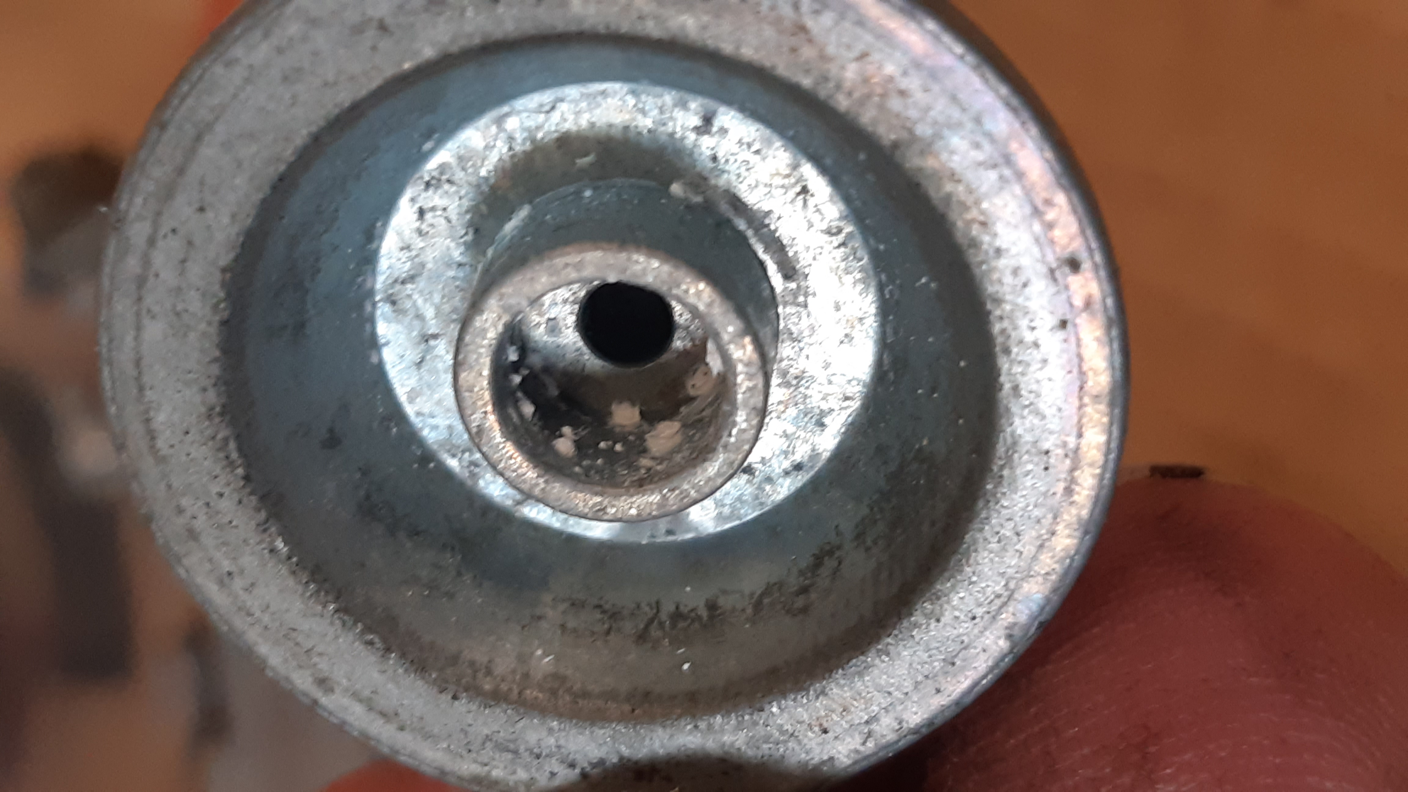

- Beiträge: 5505
Ratet mal wo der vorher war?
- Beiträge: 1172
- Wohnort: Hannover
- Motorrad: RD08 '98
- Beiträge: 3711
Er meint bestimmt im Ultraschall
- Beiträge: 2622
Hab zwar Null Ahnung ob Ultraschall jetzt besser oder schlechter ist als Chemie , aber der verschmutzte Teil ist für die Funktion ja nicht sooo wichtig , nur die Spitze .
- Beiträge: 5505

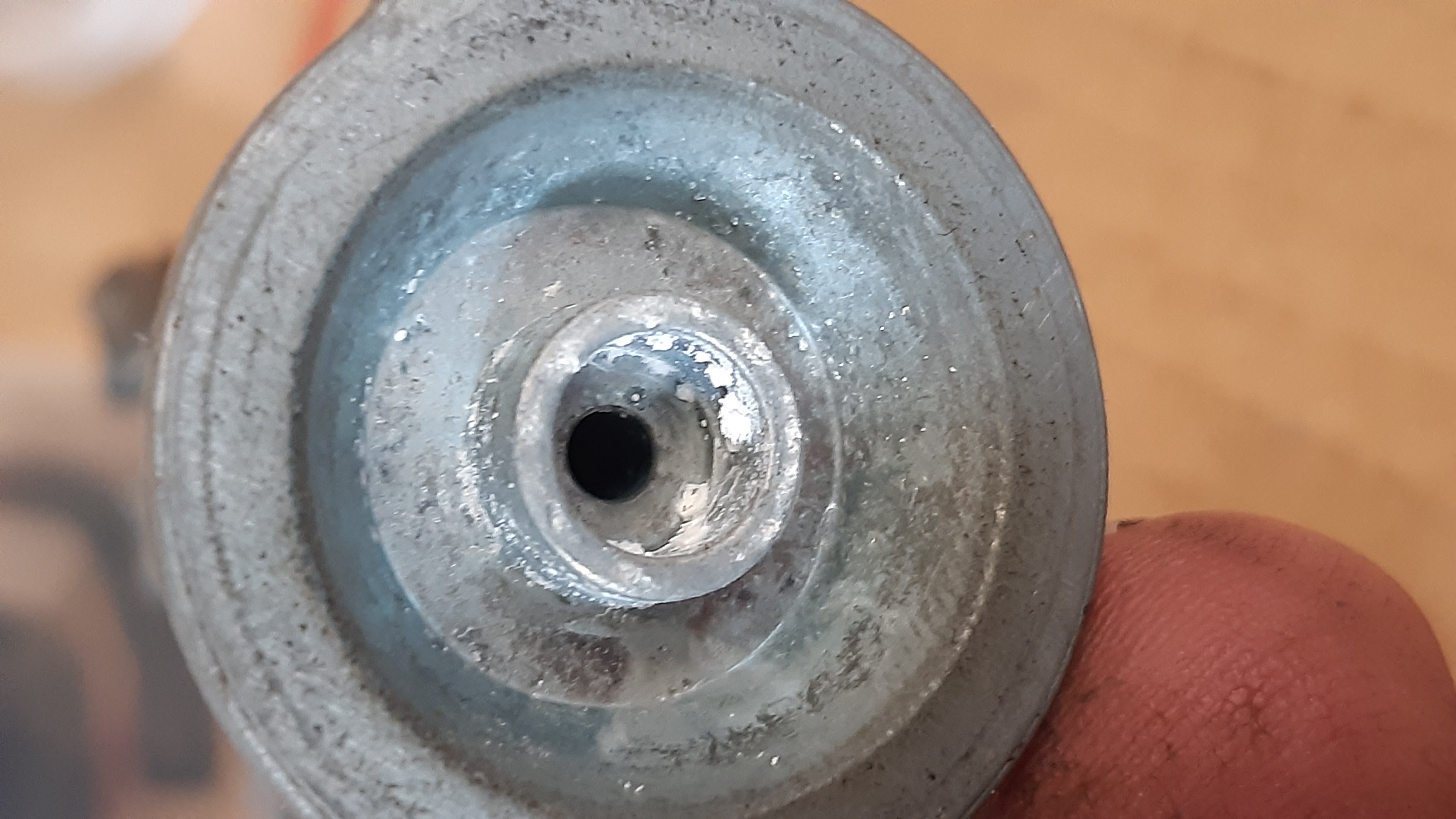

Dieses weiße Zeug befand sich auch an wichtigen Stellen. Nur da kam ich mit der Kamera nicht hin.Tolek hat geschrieben: Mo 16. Mai 2022, 20:54 Hab zwar Null Ahnung ob Ultraschall jetzt besser oder schlechter ist als Chemie , aber der verschmutzte Teil ist für die Funktion ja nicht sooo wichtig , nur die Spitze .
Naja ich würde sagen anfängerfehler. Falsches Mittel, schlecht nachgereinigt… dass das Alu zu blühen anfängt oder das Messing schwarz wird, geht echt schnell. Aber mit passendem Mittel und ordentlich nachgereinigt ist so ein Apparat schon erstaunlich effektiv
- Beiträge: 5505
Mit dem richtigen Mittel passiert das erst überhaupt nicht.Achtzig hat geschrieben: Mo 16. Mai 2022, 22:40 Falsches Mittel, schlecht nachgereinigt… dass das Alu zu blühen anfängt oder das Messing schwarz wird, geht echt schnell.

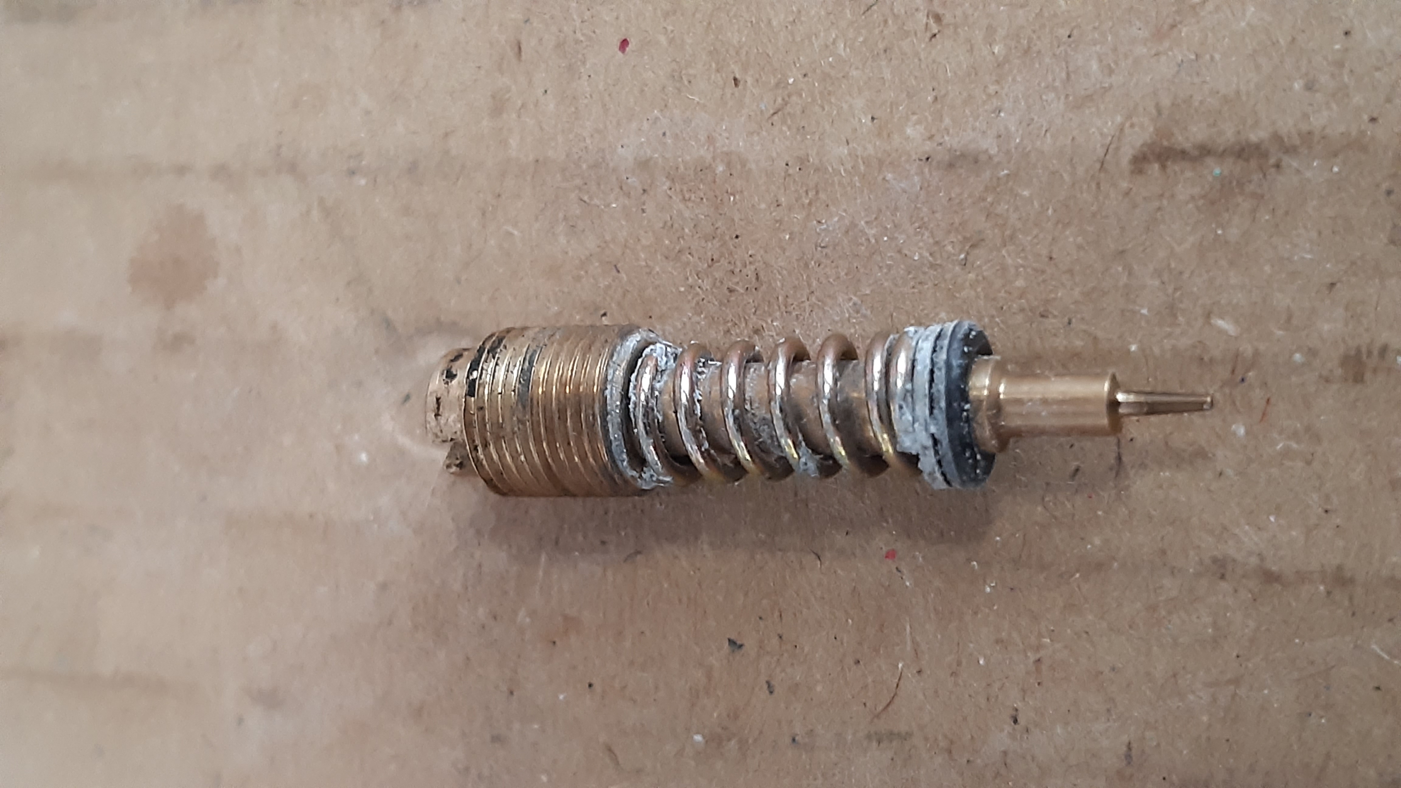

- Beiträge: 726

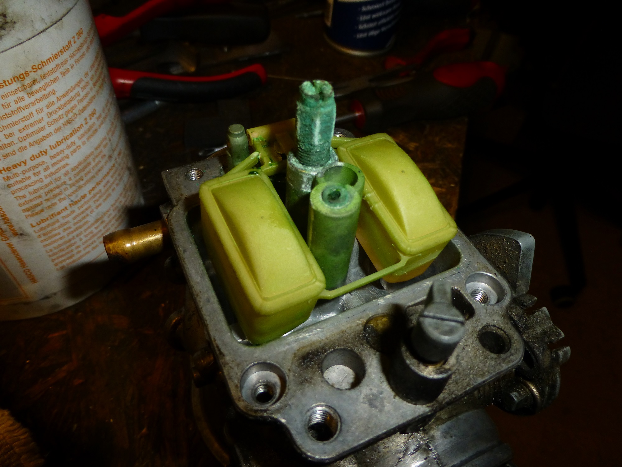

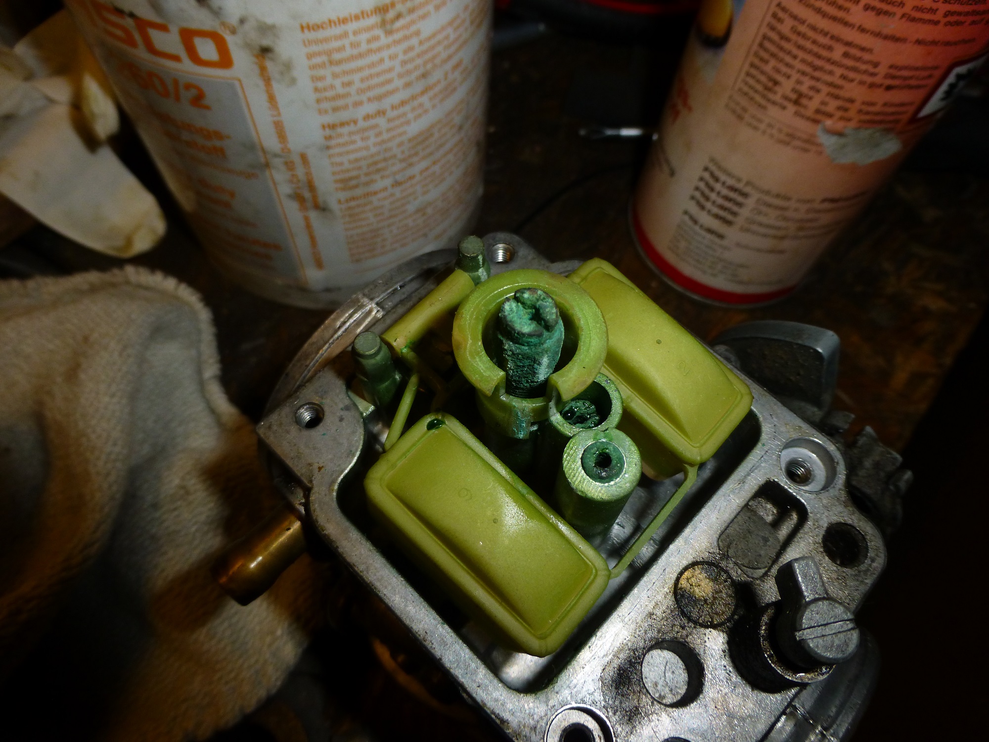

Ich habe mir letztes Wochenende ganz spontan eine XR 650L gekauft. War grad sehr günstig. Das Teil hat vorher rund 4 Jahre gestanden. Sprang nicht mehr an, Gas geben war auch nicht. Trotzdem eingepackt, obwohl die Tank-Sitzbank-Kombination von einem anderen Motorrad stammt, was sich jetzt doch als kleines Problem herausgestellt hat.
Der andere Tank hat nämlich zwei Benzinhähne, links einen normalen mit Hebel, rechts einen zum schrauben (also wie ein Wasserhahn), und den fast unzugänglich. Also wurde der auch nie geschlossen, ich meine sogar, die Vorbesitzerin hat von dessen Existenz noch nicht mal was gewußt. Und so hatte der Tank rund 4 Jahre Zeit, sich über den Vergaser per Verdunstung zu entleeren. Geschafft hat er es nicht, weil vorher der Gelee in den Benzinschläuchen den Nachlauf unterbunden hat. Ob der Restsprit aus dem Tank überhaupt noch brennbar ist, werde ich noch ausprobieren.
So sieht der Vergaser von innen aus: Nun, sowas ist mir noch nicht untergekommen. Ich hätte gern noch den Schwimmer ausgebaut, doch das Schwimmerventil ist fest. Ebenso wie die Drosselklappe, der Choke-Kolben, die Leerlaufgemischschraube, der Gleichdruckkolben (Vergaserschieber) und das Ventil der Schubabschaltung. Kurzum, es bewegt sich am Vergaser rein nichts mehr. Die grüne kristalline Substanz ist überall. Die ganzen kleinen Bohrungen und Kanäle werden nicht besser aussehen.
Was macht man jetzt damit? Tonne? Oder die Reinigung, sprich die Auflösung der Spritreste probieren? Was kostet das alles? Geht das überhaupt? Oder/wahrscheinlich ist es doch wirtschaftlicher, einen funktionierenden Domi-Vergaser in der Bucht zu besorgen? Dann wäre das Risiko von Restdreck im Vergaser überschaubar.
Was meint Ihr dazu?

- Beiträge: 4964
Der Aluguss sieht noch gar nicht mal so angegriffen aus, was hoffen lässt das die Kanäle etc. noch nicht humifiziert
sind,
aber der Grünspan am Messing schaut arg fortgeschritten / übel aus.
Im besten Fall wäre das Gehäuse (ist ja immerhin das teuerste Teil) evtl. zu retten. Mit Glück reicht dann alles an tauschbarem Messing zu erneuern.
Du kannst versuchen zunächst die alten Sprit-Versteinerungsreste aufzulösen, dann siehst du mehr.
PS. Noch vergessen.
Sollte die Drosselklappe an ihren Kanten ausgefranst sein (Fraß), war es das.
PS. Noch vergessen.
- Beiträge: 726
Das Problem ist, es läßt sich nichts bewegen. Nichts. Kriechen die Auflösungsmittel in die Wellenpassungen oder in das Gewinde der Leerlaufgemischschraube? Am Choke-Kolben hängt auch noch der Bowdenzug. Den Gleichdruckkolben habe ich inzwischen mittels Kriechöl und Hebel herausbekommen.
Ich habe noch einen Vergaser als Ersatzteilspender.
- Beiträge: 4964
Das ist wohl bei diesem Zustand eine Frage des Mittel und der Zeit.Barniebutsch hat geschrieben: Mo 31. Okt 2022, 21:31 Das Problem ist, es läßt sich nichts bewegen. Nichts. Kriechen die Auflösungsmittel in die Wellenpassungen oder in das Gewinde der Leerlaufgemischschraube?...
Egal was du nimmst, auch wenn das Mittel wirkungsvoll ist, das wird dauern bis sich da überhaupt etwas tut.
Mit Diesel, Petroleum & Co wird sich da evtl. nach mehreren Tagen in Passungen etwas tun, sich wieder bewegen,
aber spätestens beim Grünspan richtet Diesel etc. alleine sowieso nichts aus.
Vorher würde ich auch nicht versuchen die Düsen etc. raus zu bekommen. Der Grünspan hat wahrscheinlich die Gewinde dermassen "im Griff"
dass die, wenn du sie jetzt mit Gewalt rausdrehst, die Innengewinde des Gehäuse massiv schädigen werden
(es frisst und reibt damit die Gewinde im Gehäuse auf = Gehäuse unbrauchbar).
Frag mal den Andi, ob er meint das sein Mittel (war ne ziemliche chemische Keule, hab den Namen nicht mehr im Kopf) bei diesem Zustand noch was ausrichten könnte.
