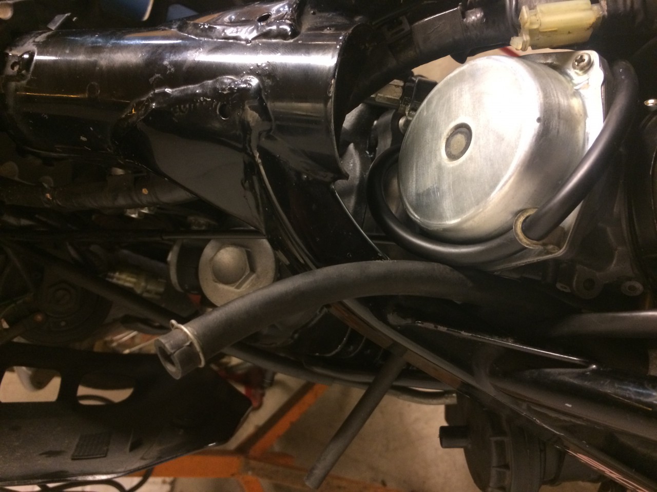

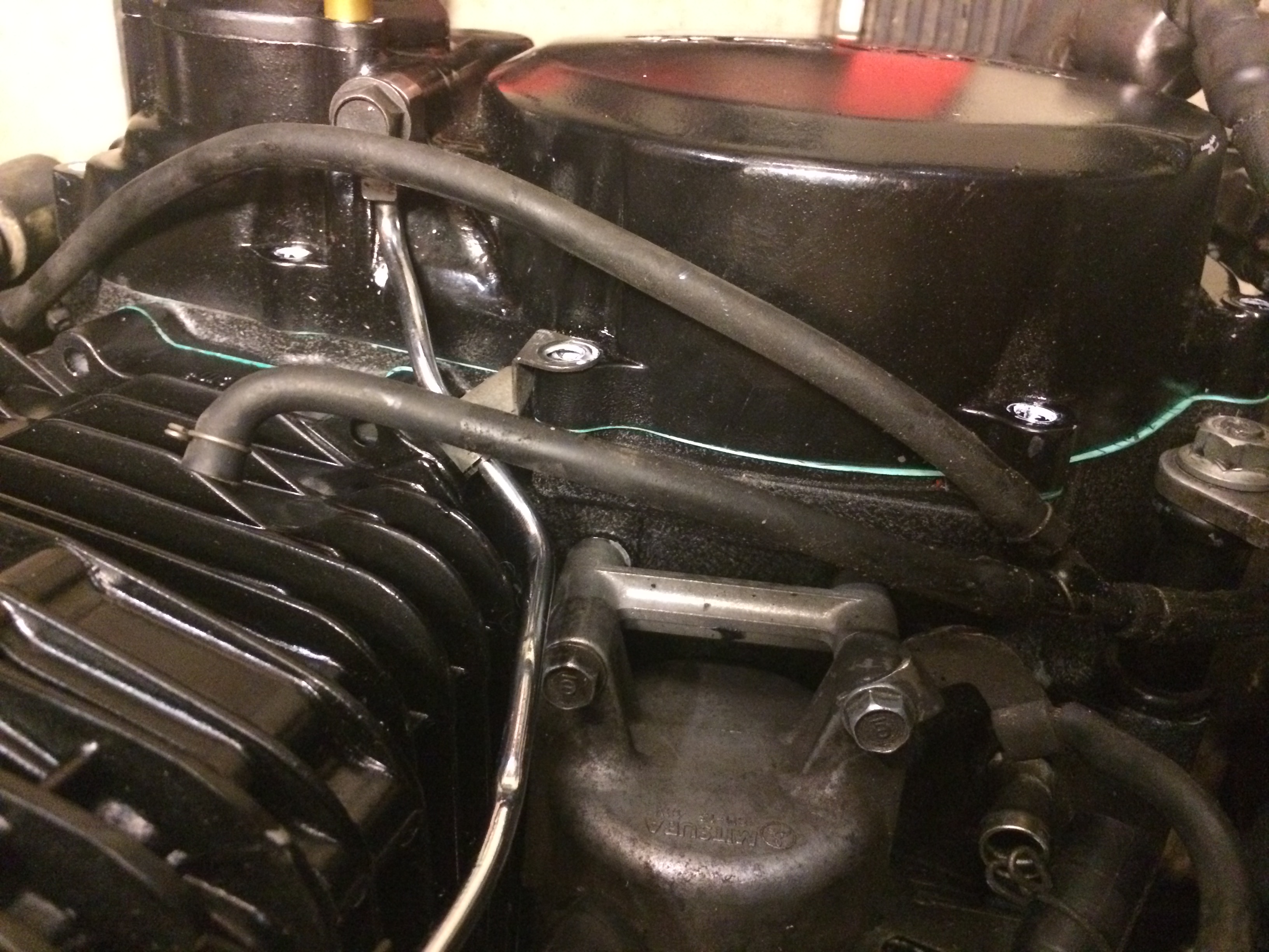

Moin,
Ich habe den Motor wieder drin und dank Andreas‘ Plättchen das SLS verbannt.
Kann mir jemand sagen wo diese Schläuche mit Y Stück hingehen?
Die andere Seite mit Y ist ja Tankentlüftung und Stutzen.
Glaube einer der beiden müsste noch an Vergaser und der zweite?
Und der dicke?
Beiträge: 6226
Re: Motor verschluckt sich im Standgas und stirbt
1x Vergaser linke Seite und das zweite Ende parallel zum linken oberen Rahmenrohr ein Stück nach hinten und bleibt offen.
