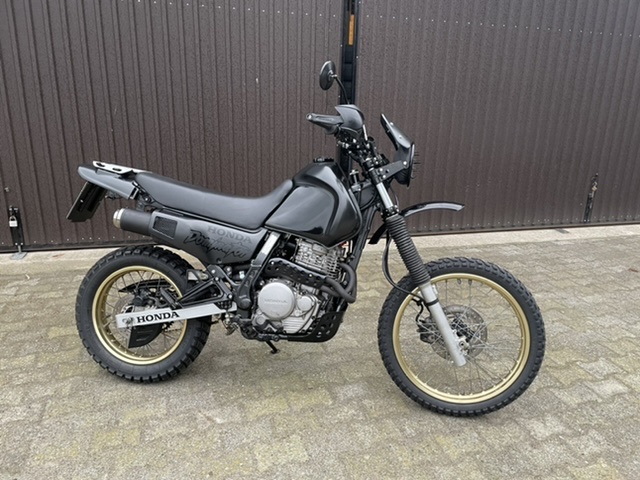

Mein Enduro/Scrambler Umbau
Zeig her Deinen Domi-Umbau!
Ok, damit du jetzt nicht ganz neben deinen Schuhen läufst.

hanspumpel hat geschrieben: Mo 13. Sep 2021, 20:53 Ok, damit du jetzt nicht ganz neben deinen Schuhen läufst.
Rolf würde sagen das die Kleine besser geputzt sein könnte für die Fotos ;)
:D :D sehr gut! :D
Beiträge: 2794
Sieht schon schön klassisch und trotzdem nicht altbacken aus :P .An den freien Platz unter der Lampe könnte man doch noch einen Ölkühler mit flexiblen Schläuchen bauen ?

Scnd.home hat geschrieben: Mo 13. Sep 2021, 21:25
:D :D sehr gut! :D
Enduro Maschinen müssen eigentlich dreckig sein, steht denen sogar oft besser :D aber irgendwie wollte Sie jetzt nach dem Urlaub nicht mehr anspringen.. muss ich wohl nochmal bei

Tolek hat geschrieben: Mo 13. Sep 2021, 21:29 Sieht schon schön klassisch und trotzdem nicht altbacken aus :P .An den freien Platz unter der Lampe könnte man doch noch einen Ölkühler mit flexiblen Schläuchen bauen ?
Steht auf der To Do Liste :)
Beiträge: 3155
Toll geworden.

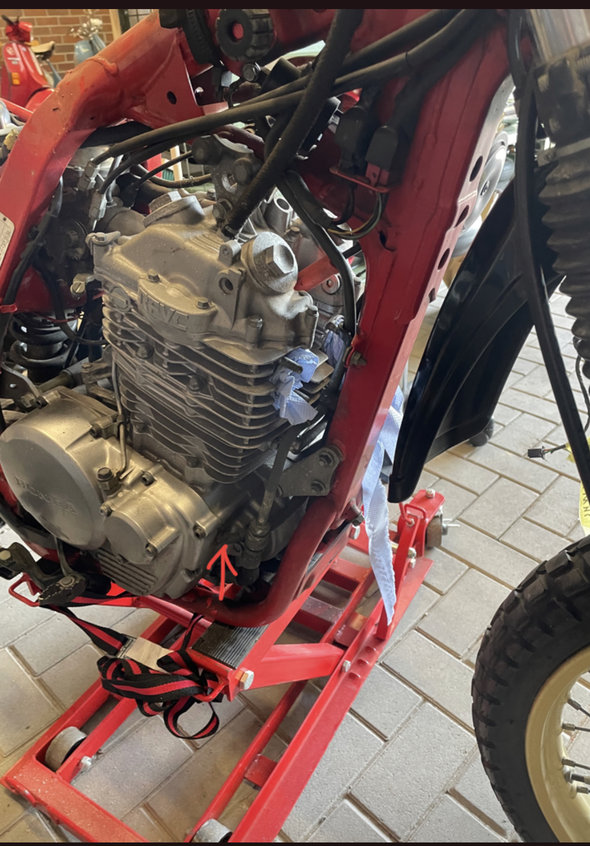

Danke danke :) der Grund warum Sie nicht anspringen wollte war übrigens schnell gefunden. Zündfunke nicht vorhanden, also erst Sicherungen kontrolliert, Zündkerze gewechselt - alles in Ordnung - kein Funke. Tank abgeschraubt und siehe da: Öldruck Sensor Stecker nicht angeklemmt :) danach ist Sie sofort angesprungen und die ersten Meter haben mir auch direkt wieder ein Lächeln ins Gesicht gezaubert. Ich liebe dieses Bike :)

hanspumpel hat geschrieben: Mi 15. Sep 2021, 09:35 Öldrucksenorstecker??
Welche Domi hat so etwas?
Oh dann lag ich da wohl falsch :?
Beiträge: 6255

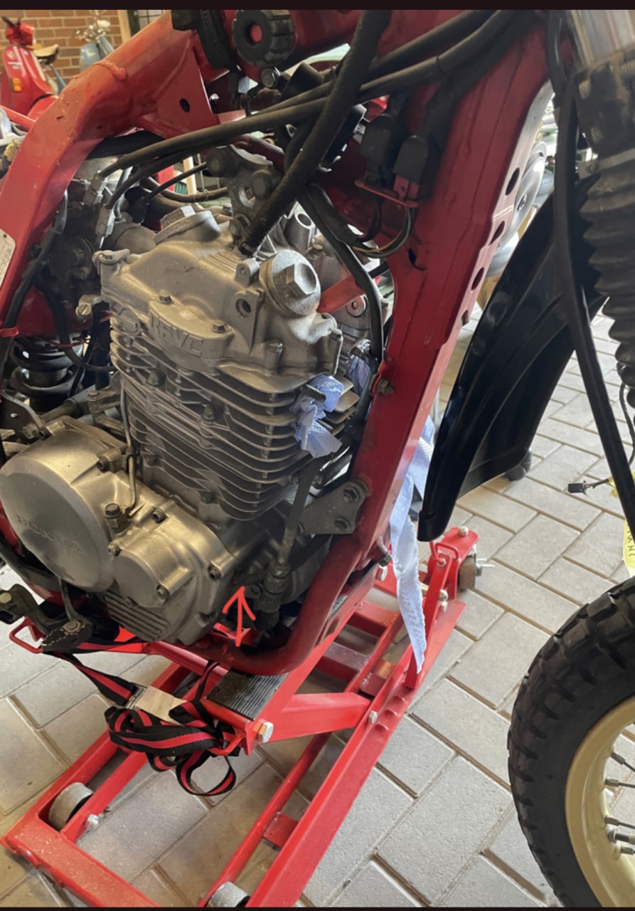

Von wo kommt das Kabel am Motor?
Dann kann Dir bestimmt jemand die wahre Funktion nennen 😉
Scnd.home
Beiträge: 302
Beitrag von Scnd.home »
Andreas_NRW hat geschrieben: Mi 15. Sep 2021, 20:07 Von wo kommt das Kabel am Motor?
Ich meine dieses hier:

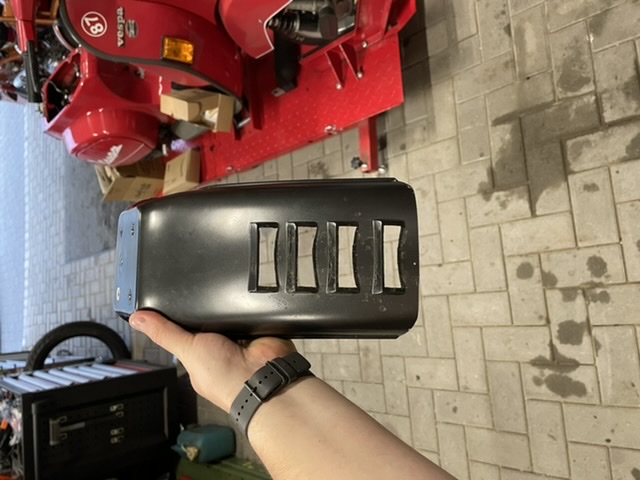

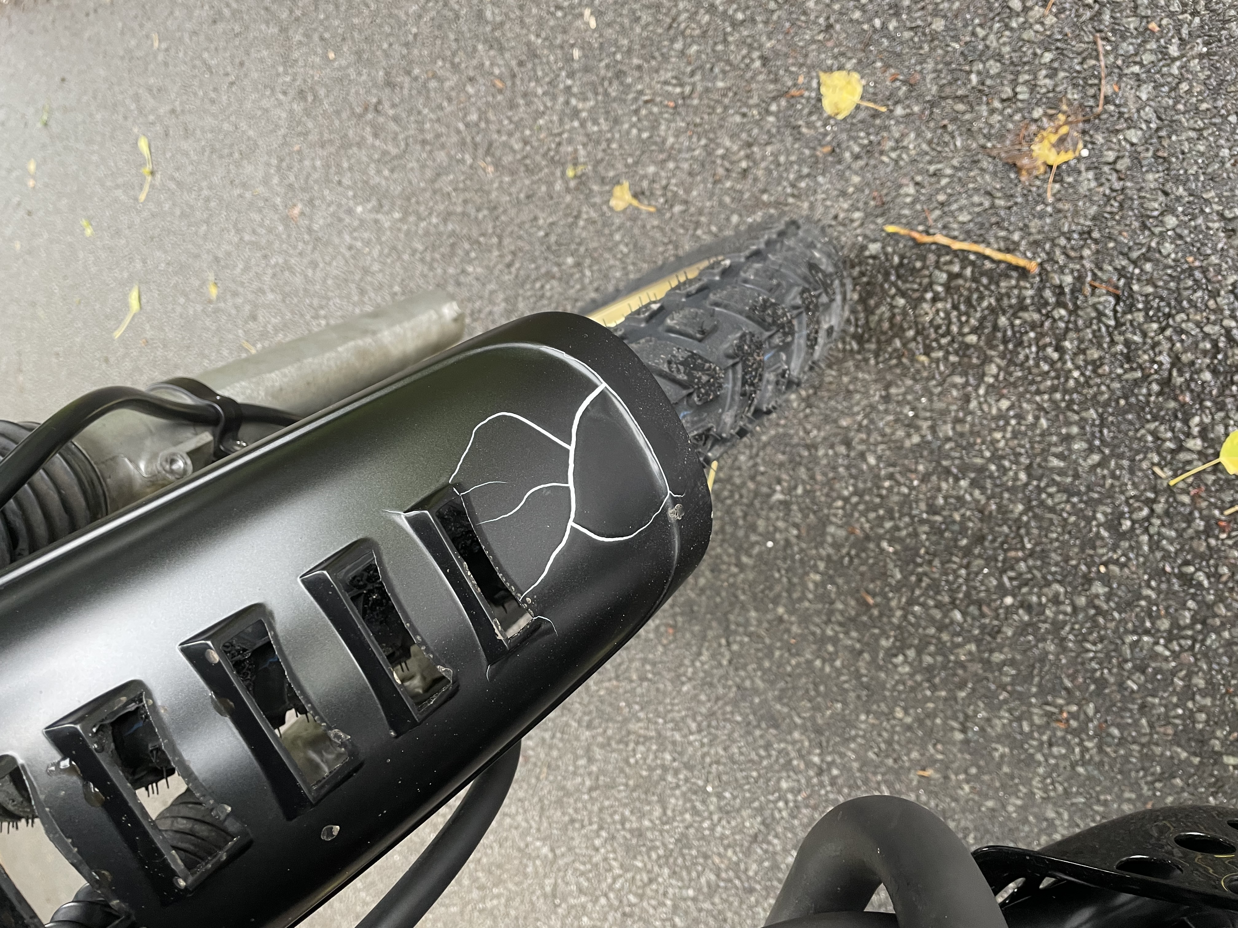

Mein nagelneuer und frisch lackierter Kotflügel ist übrigens hin, dem ist wohl zu warm geworden… habe mir Kotflügel Nummer 4 jetzt aus Alu bestellt, auch deutlich kürzer, damit die Kühlung gewährleistet ist

Dein Kabel ist bei mir der Leerlaufschalter. Wenn der in der "Sicherheitskette" fehlt geht das Mopped nur mit gezogener Kupplung an.
Plastik lackieren funzt, glaube ich, sowieso nur wen ndas material dann nicht wirklich mechanisch belastet wird. Auch können die wenigsten Lacke die Elastizität eines Endurokotflügels unbeschadet mitmachen.

dodderer hat geschrieben: Fr 17. Sep 2021, 10:39 Dein Kabel ist bei mir der Leerlaufschalter.
Das ist das Kabel des Impulsgebers (nahe des Primärzahnrades) der die CDI mit "Zündsignalen" versorgt.
Das Kabel des Leerlaufschalters liegt auf der linken Motorseite (LIMA-Seite).
Zuletzt geändert von bsd am Fr 17. Sep 2021, 11:23, insgesamt 1-mal geändert.
Was nicht dran ist, geht auch nicht kaputt.
Beiträge: 5611
Das Kabel kommt vom Pickup, OT-Geber. Geht zur anderen Seite in die Nähe der Zündspule. Müsste Gummibewährt zweipolig sein.
Der Leerlaufschalter ist normalerweise auf der anderen Seite des Motors.
Beiträge: 8392
Um die beiden richtigen Antworten zusammenzufassen:
Impulsgeber = Pickup, OT-Geber (je nach Sprech.)
Nicht, dass noch Missverständnisse aufkommen. ;)

Na ich weiß ja nicht… da kann ich genau so gut ohne fahren und optisch passt es auch nicht
Ich hab den „alten“ Kotflügel eingekürzt und werde den erstmal fahren und mir dann mit etwas mehr Geduld dann einen passenden suchen im Herbst.. wenn ihr eine Idee habt gerne her damit :)
Nee. Noch lieber ein schwarzer, unlackierter Edurofender als die Entschuldigung für ein Schutzblech die da drauf ist.
Und sie war so schön.

hanspumpel hat geschrieben: Do 23. Sep 2021, 19:33 Nee. Noch lieber ein schwarzer, unlackierter Edurofender als die Entschuldigung für ein Schutzblech die da drauf ist.
Keine Sorge der kurze ist schon wieder ab und kommt definitiv nicht dran, ich muss ja nur irgendwie was passendes fürs Bike und für mich finden :D

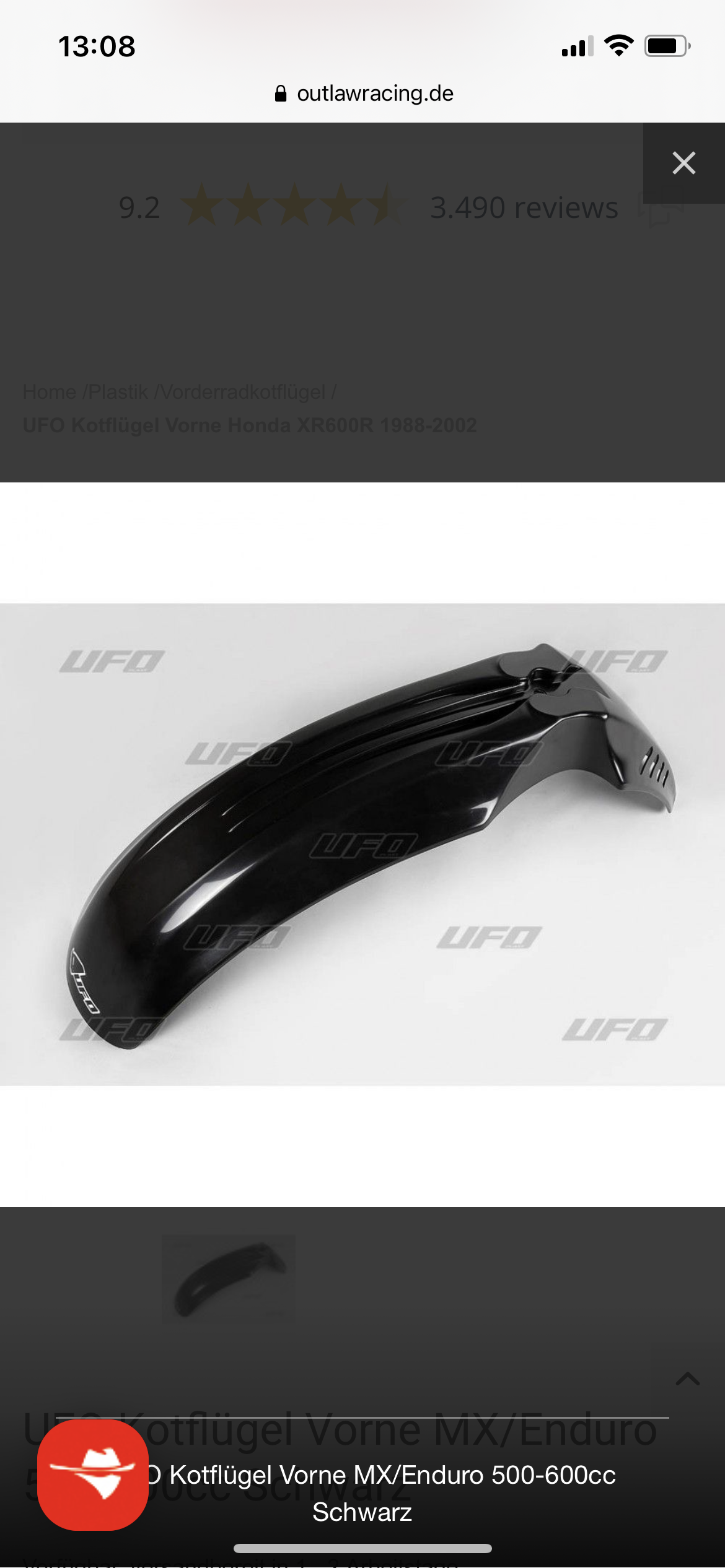

Den habe ich mir jetzt nochmal bestellt, mit der Hoffnung, dass dieser zum Motor hin kürzer ist. Drückt mir die Daumen :D
