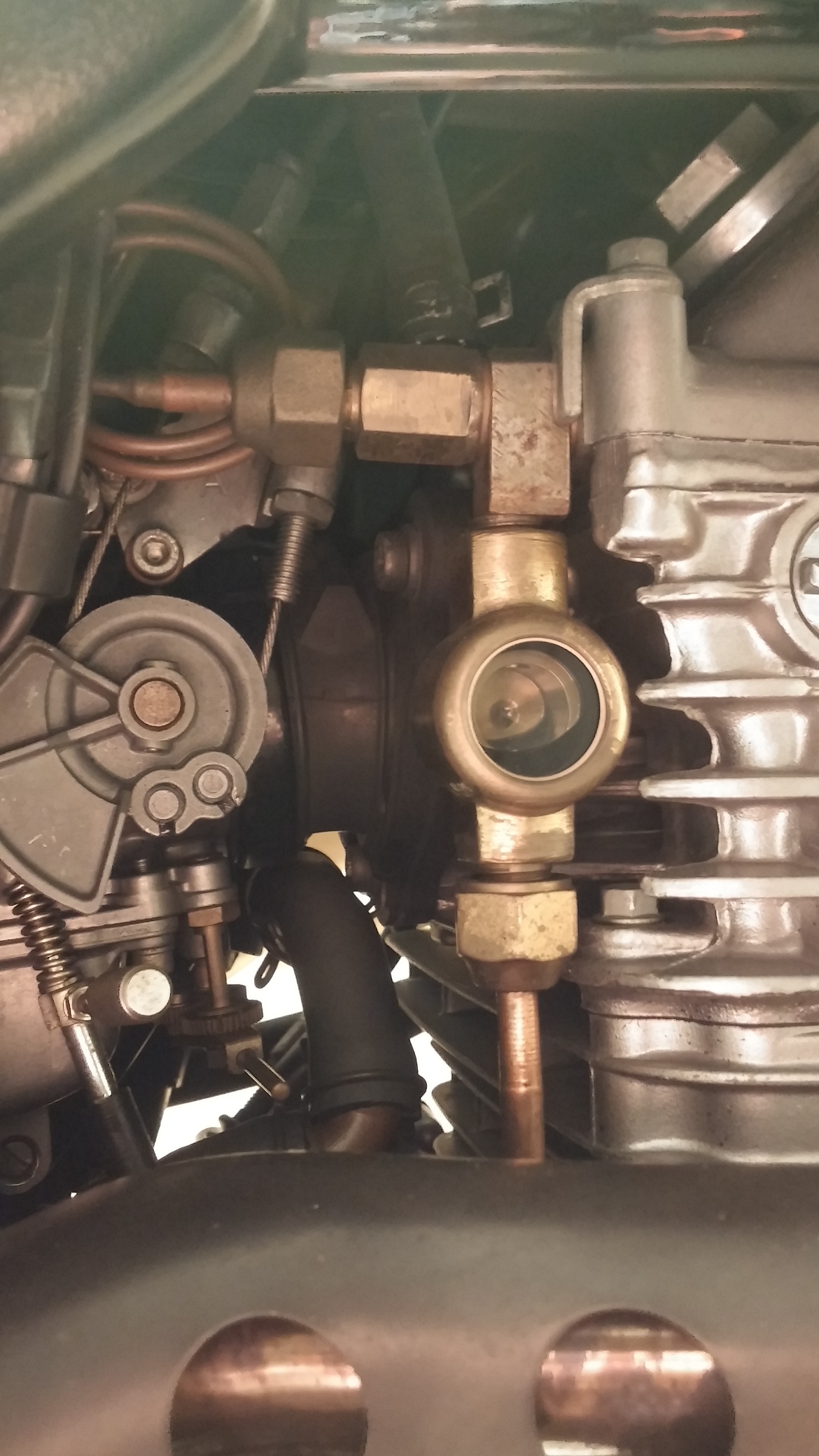

langer hat geschrieben: Do 10. Okt 2024, 16:54 Die Öltemperatur braucht bei "nur" Leerlauf tatsächlich sehr lange, da ja die Oberflächen und die Masse unverändert,
aber die produzierte Wärmemenge (da kaum Leistung, weniger Reibung = sehr wenig Sprit umgesetzt) gering ist.
Der Kopf wird dann statisch natürlich am schnellsten warm.
Dieses Schauglas liegt sozusagen "im toten Winkel" und kann sich bloss (in etwa synchron) mit dem Stand der Vorkammer des rechten Lager füllen.
Den Durchsatz kann es nicht anzeigen, genauso wenig kann es, was die Sache nicht nur unnütz, sondern link macht, einen stagnierenden Durchsatz nicht anzeigen.
Danke für die Info.
Du meinst also, dass ich mich da nicht verrückt machen sollte?
Beste Grüße, Stefan
Habe mir auch überlegt das Schauglas anzuschaffen, bin mir aber eher unsicher, ob das Schauglas überhaupt sinnvoll ist , oder das Schauglas eher den Ölfluss in der Steigleitung behindert ?
Nach dem Ölwechsel öffne ich oben kurz die Schraube oben in der Ölsteigleitung. Habe bemerkt das zumindest bei meiner Domi sofort Öl rausquillt.
Natürlich wäre es angenehmer die kleine Ölsauerei nicht reinigen zu müssen und auch die Dichtung nicht zu oft stressen.
Gruss Gian

Wenn sollte eine Einrichtung zur Beurteilung der Ölversorgung des Kopf, ob nur Sicht oder zur Messung "in der Strecke zum Kopf" liegen.
Das ist das Leergehäuse einer Messeinrichtung, die mir mit Flügelrad und induktivem Sensor in der Anfangszeit zur Ermittlung der Drucksatzengen in den Kopf gedient hatte.
Die Umrechnung, Impulse/Volumen (Volumenstrom) war auf Öl abgestimmt,
was im Ergebnis dazu geführt hatte (Mengenteilung Kw/Nw), den Leitungsquerschnitt inkl. Hohlschraubenquerschnitte, deutlich zu vergrössern.
Beiträge: 2794
Re: Dominator goes Rallye
Ich hab das nur aus reiner Spielerei gemacht .
Um wieviel hast du den den Querschnitt vergrößert ?

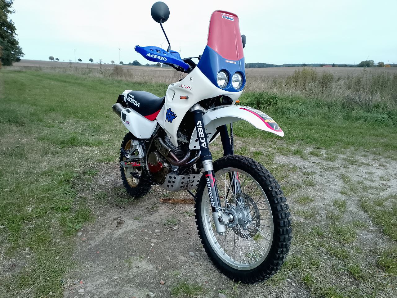

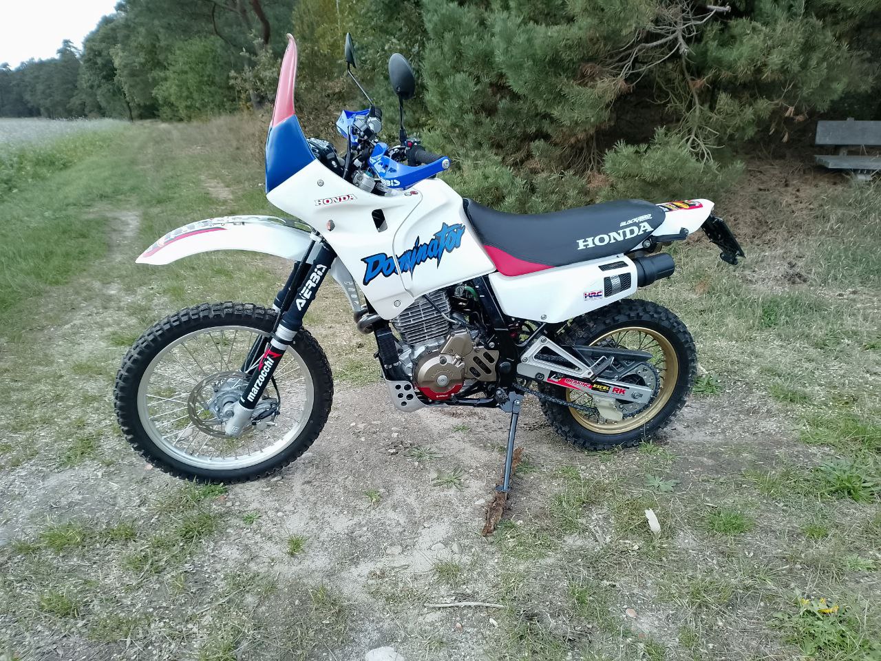

Bei der heutigen Probefahrt über 45km gabs keine Probleme :D Sie schnurrte wie unsere Mietze und ploppte nicht aus. Ein paar zahme Feldwege waren auch dabei :lol:
Ich hatte das Ventilspiel auf die hier empfohlenen 11/ 13 eingestellt. Den Vergaser hatte Andy ja schon Überholt. Ich hoffe, dass es das jetzt war :D
Demnächst also zum TÜV, in der Hoffnung, dass er gnädig ist :mrgreen:
Beste Grüße, Stefan

Tolle Verkleidung , Eigenbau ?
RD07EXC
Beiträge: 174
Registriert: Fr 27. Jan 2023, 09:19
Wohnort: Lüneburg
Motorrad: Africa Twin RD07, KTM 350 EXCF, Domi RD02
Beitrag von RD07EXC »
Nee, die gibt's noch bei Boano, aber nur für die RD02.
Ich finde es sehr erstaunlich, dass die Italiener noch für so ein altes Mopped etwas bauen.
Beste Grüße, Stefan

Gefällt mir gut!

Mega!
Viel glück mit der Verkleidung, hast du dazu irgendwelche Papiere? Als ich meine Radegarage Scheibe an ne DR gebaut hab hat mir mein Prüfer gesagt, dass die Eintragung selbst mit Prüfgutachten vom Tschechischen TÜV süd nicht wirklich möglich ist. Am Ende hat er mir die Scheibe als "Windabweiser" eingetragen, da dort andere Richtlinien gelten.
Viel Spaß mit der Maschine!

Ja, ich bin gespannt, was die Graukittel zu der Verkleidung sagen werden :roll: , auch wenn ich da nen recht verständnisvollen Prüfer habe. Von Boano gibt´s natürlich keine Papiere :x

Je öfter ich mir den Umbau ansehe, umso geiler finde ich den. Die Finger jucken schon, sowas mal selbst auf die Räder zustellen.
Bei mir lungert noch eine 88er Domi rum, mit Ölkühler und Thermostat, Motor klingt gesund, Acerbis-Tank dafür ist auch vorhanden.
Wenn das mit der Eintragung der Verkleidung klappt, müssen wir uns mal näher unterhalten, glaube ich. Zeit wäre aber erst so ab 60 dafür da, denn zuvor sind die Prioritäten andere.
Weil erstmal ist bei mir das Dach vom Haus neu zu decken und ein Vordach als Unterstand für den Transporter zu bauen und die XR muß wiederbelebt werden. Und garantiert kommen noch andere Dinge dazwischen ....

Bin da bei Bernd, wenn noch mal was cooles auf DOMI-Basis dann so …. finde die Verkleidung echt Klasse!
