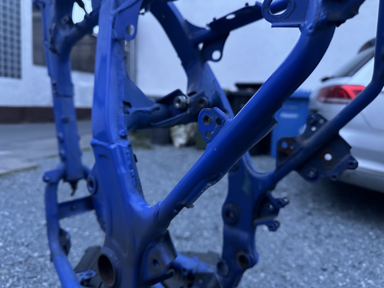

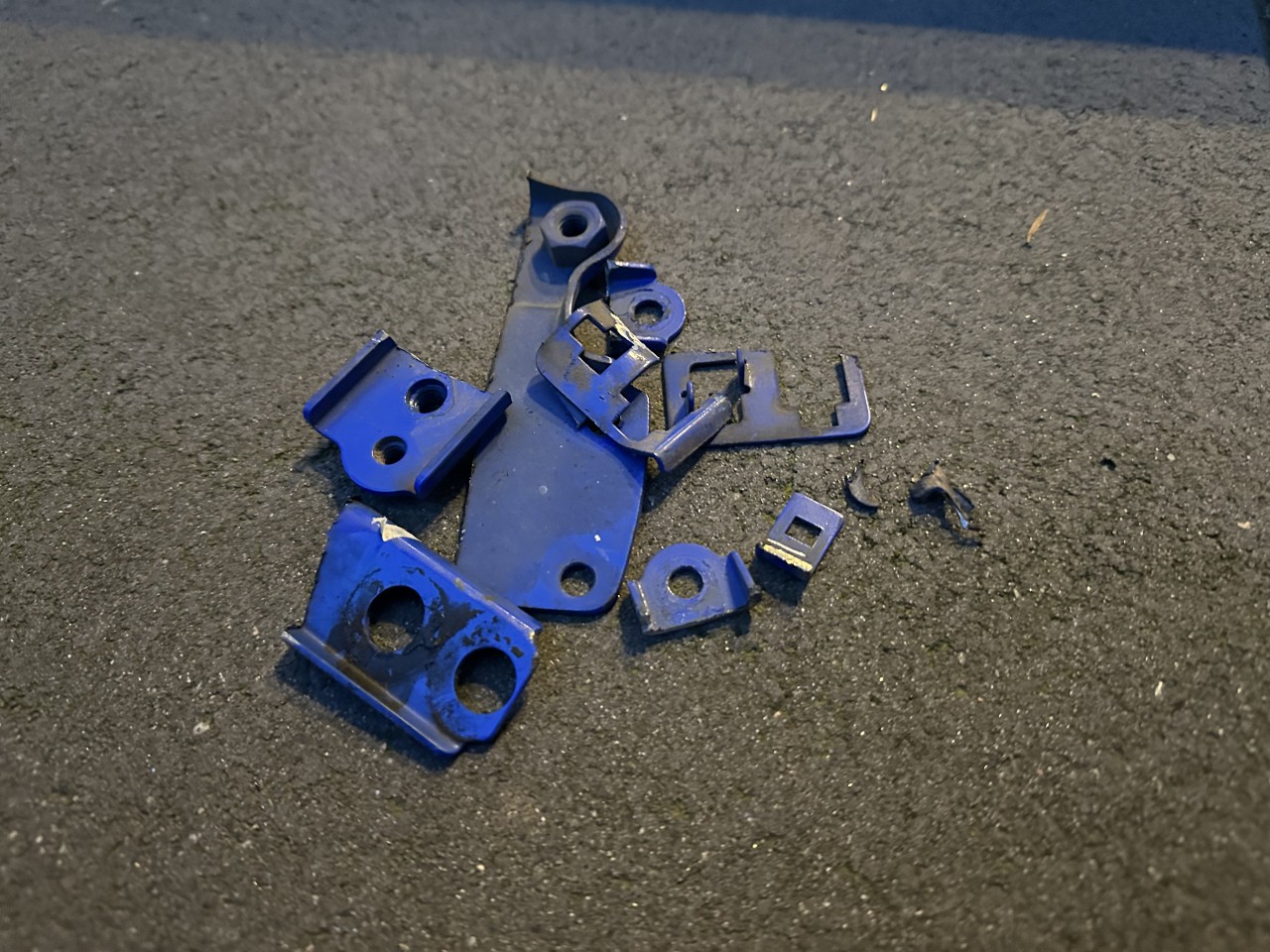

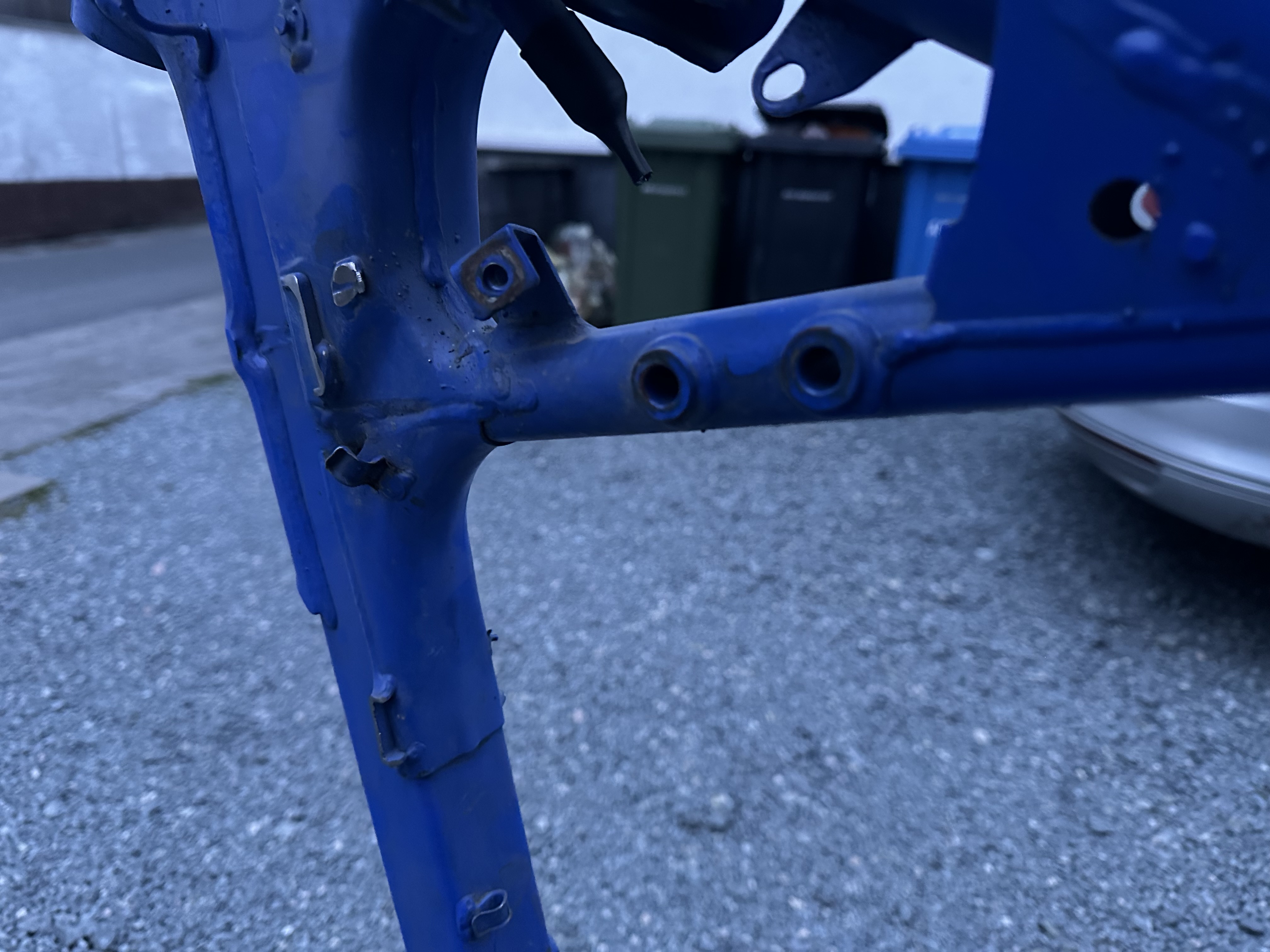

Servus,

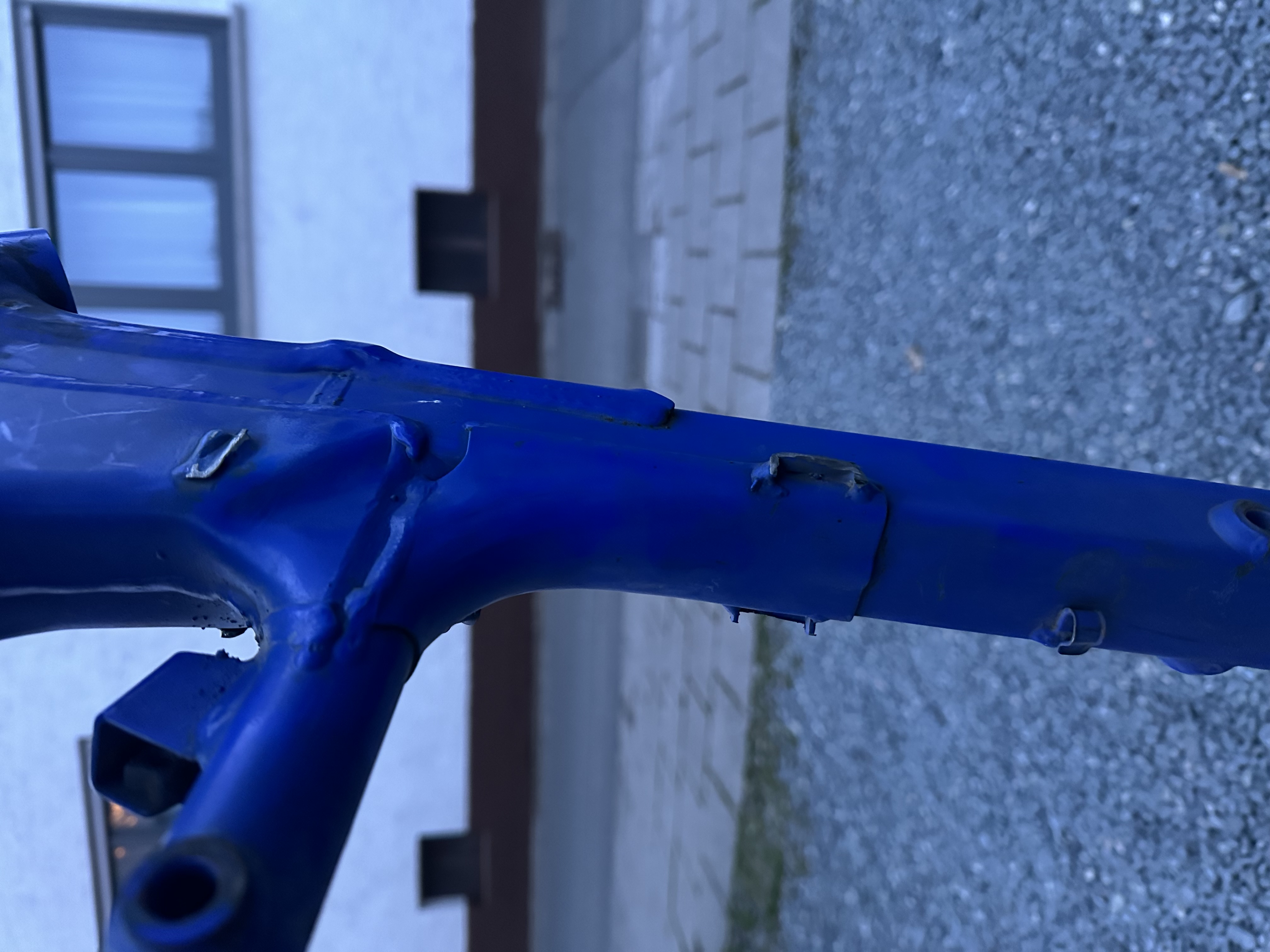

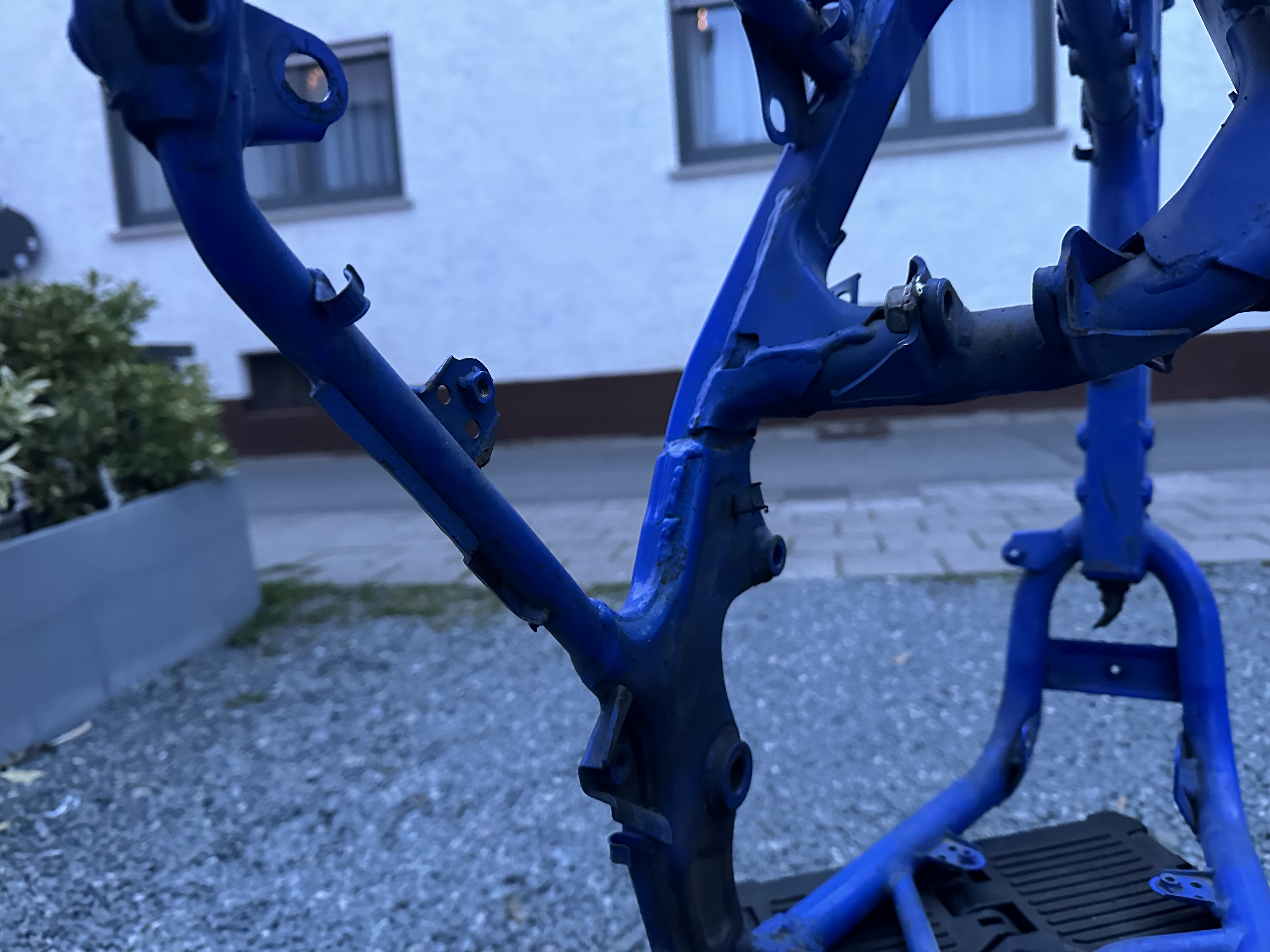

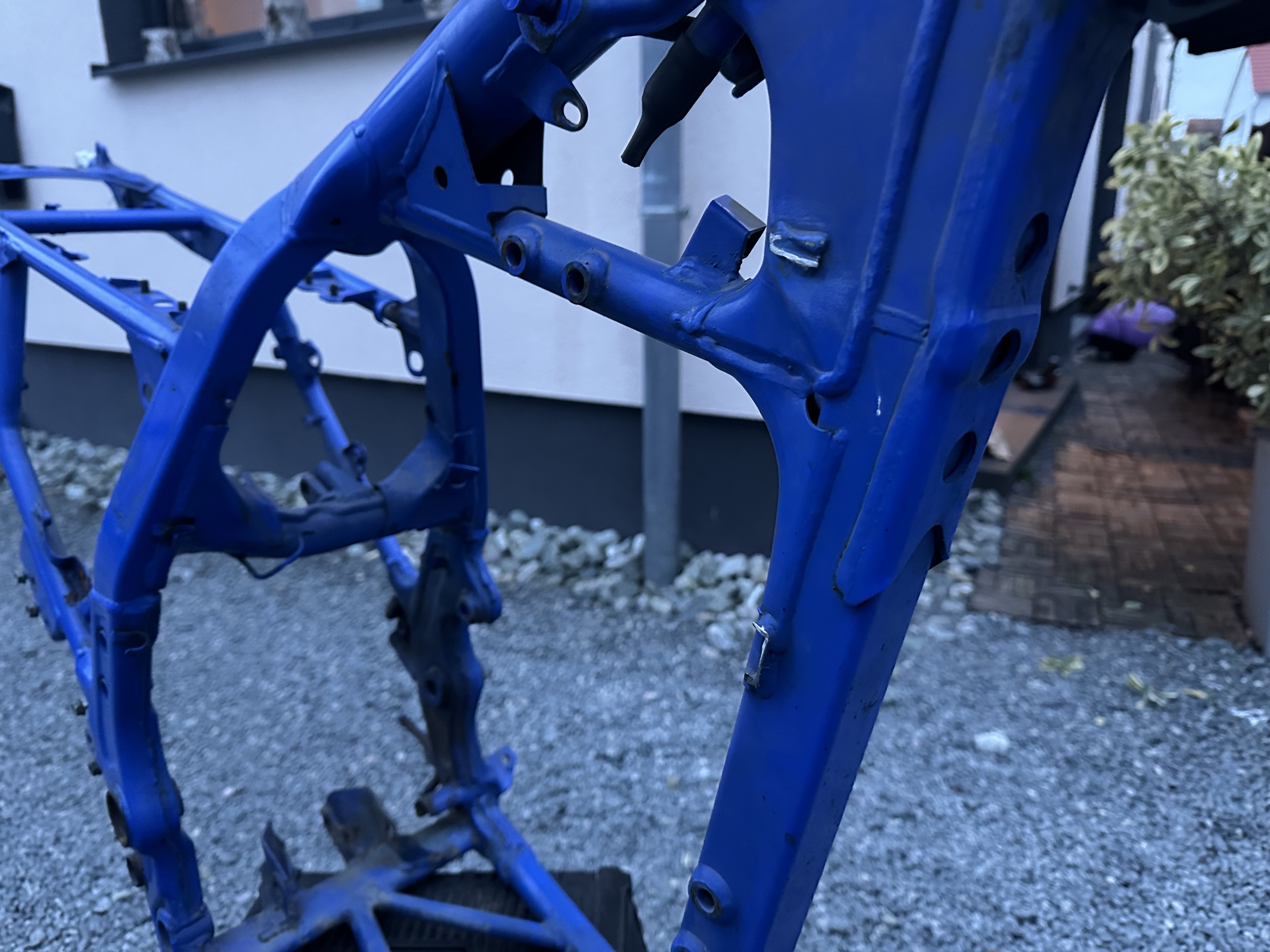

ich hab angefangen unnötige Halter vom Rahmen zu entfernen. Erstmal grob. Danach muss ich fein mit dem Dremel ran, da mein Prüfer drauf besteht das ich ca. 0,5-1mm überall stehen lasse. Er will den Rahmen dann nochmal gestrahlt begutachten... Erst danach werde ich fein bis zur Rahmenoberfläche schleifen und nur minimal was stehen lassen:
Sergej
Sergej

Ist das üblich oder ist dein Prüfer Grieche , Korinthos Kackos

HahahahahahahaahTolek hat geschrieben: Mi 21. Feb 2024, 19:46 Ist das üblich oder ist dein Prüfer Grieche , Korinthos Kackos![]()
Naja er kennt mich nicht, da würde ich wohl auch genauer hinsehen. Ich denke mir, wenn ich ihm beim ersten Mal alles gebe/mache wie es er verlangt wird es beim nächsten mal vlt. leichter bis ich irgendwann nur noch zur Einzelabnahme muss ...

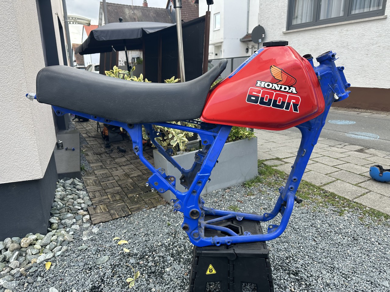

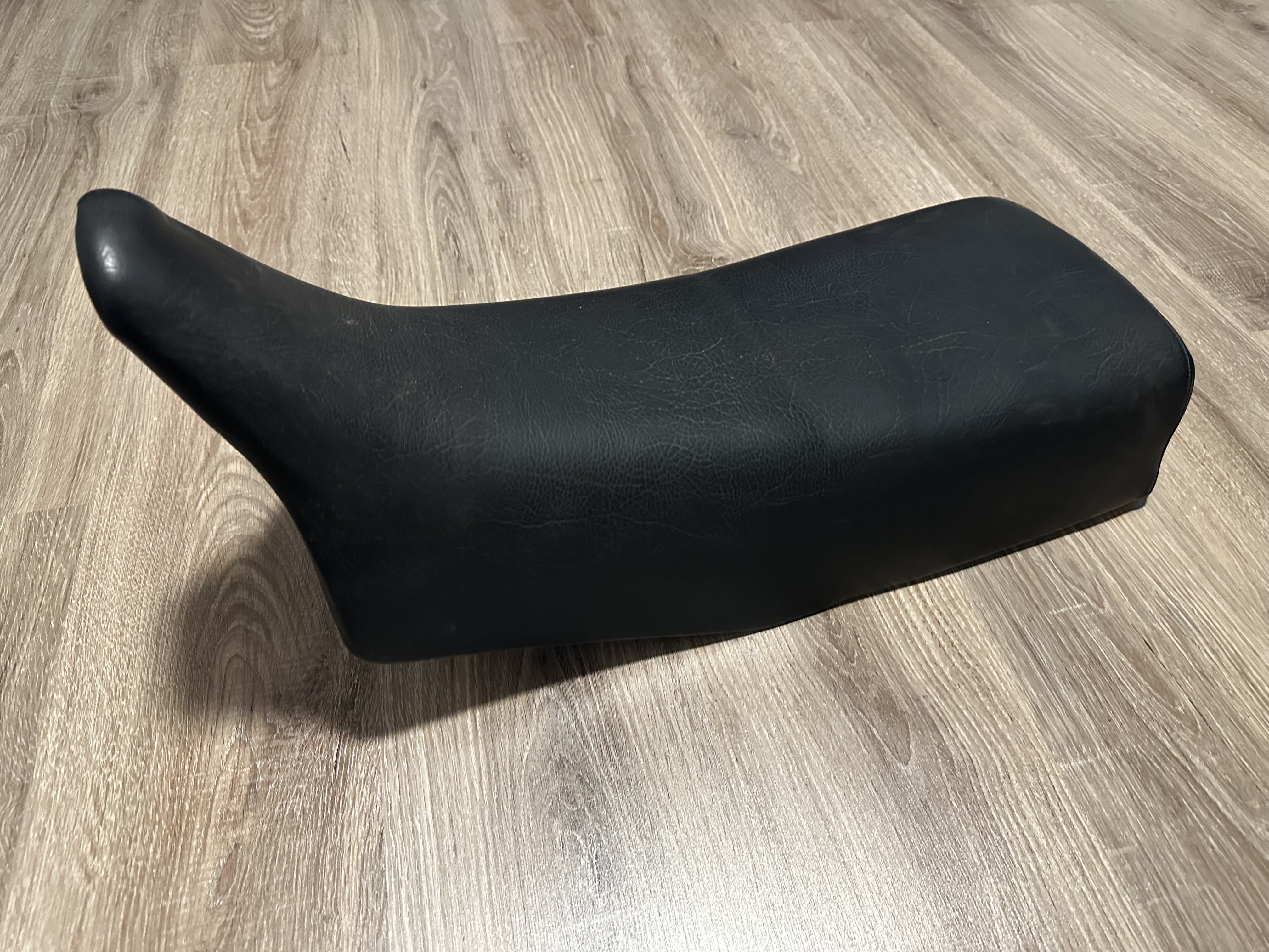

Abend,

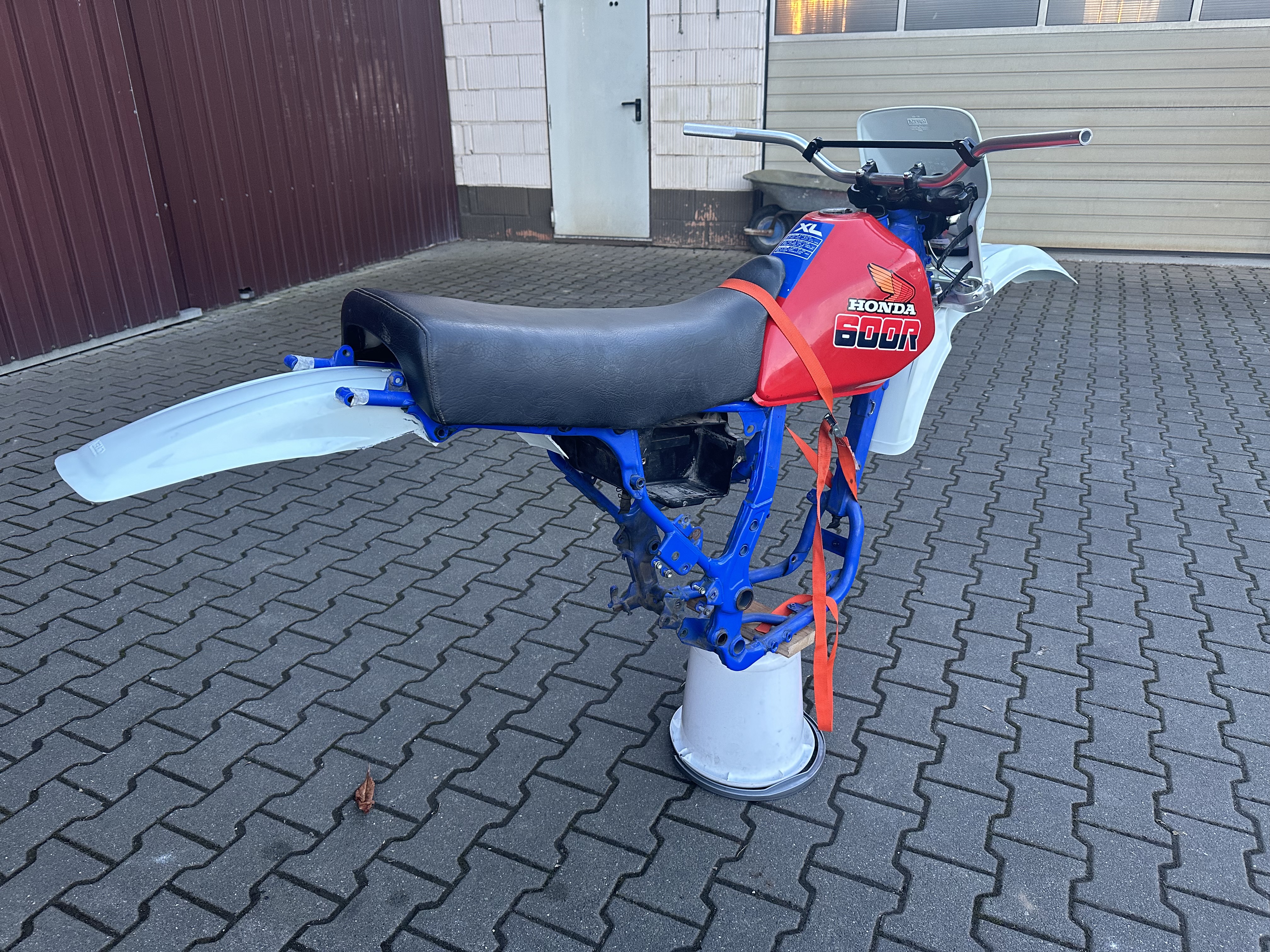

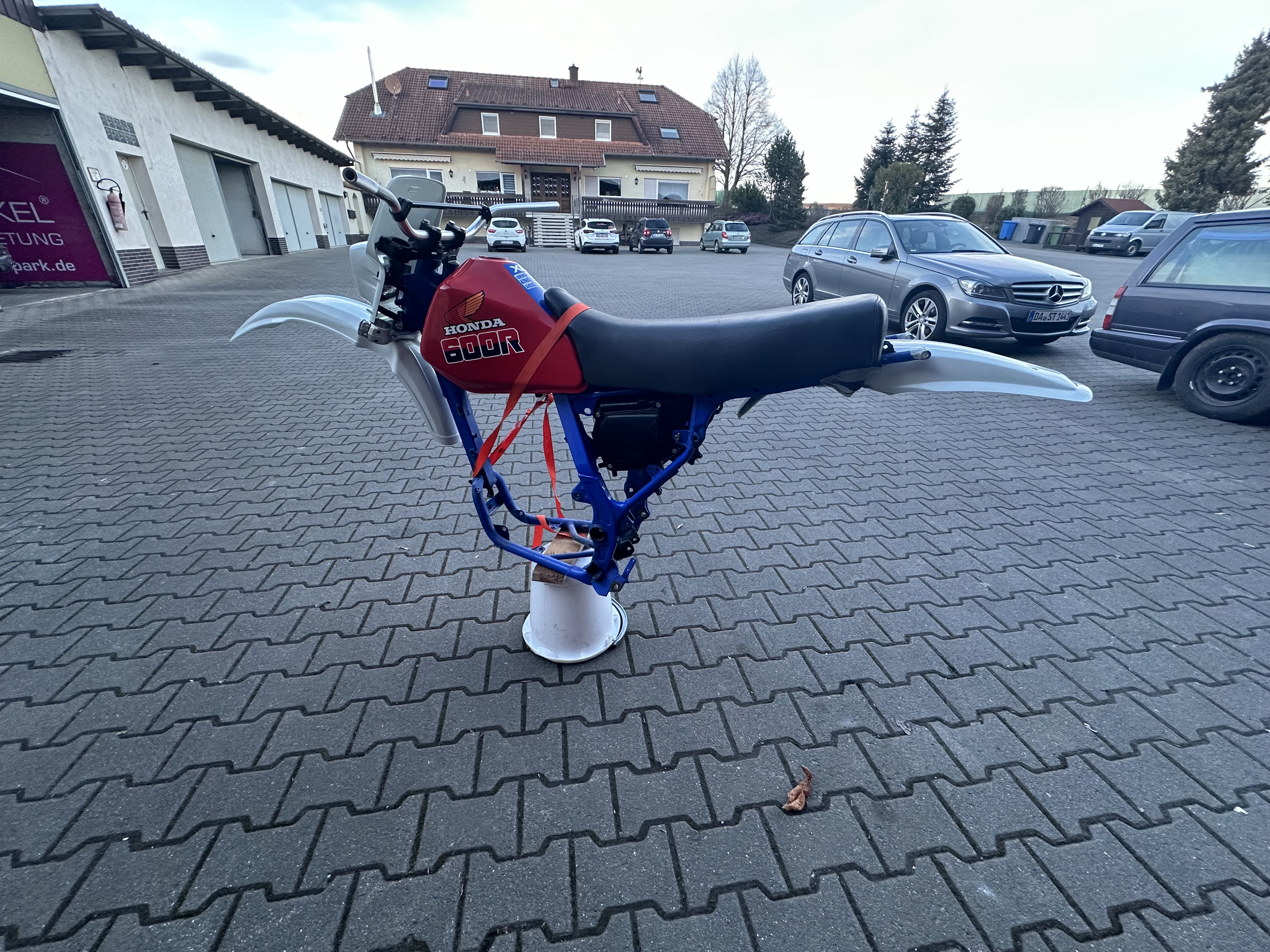

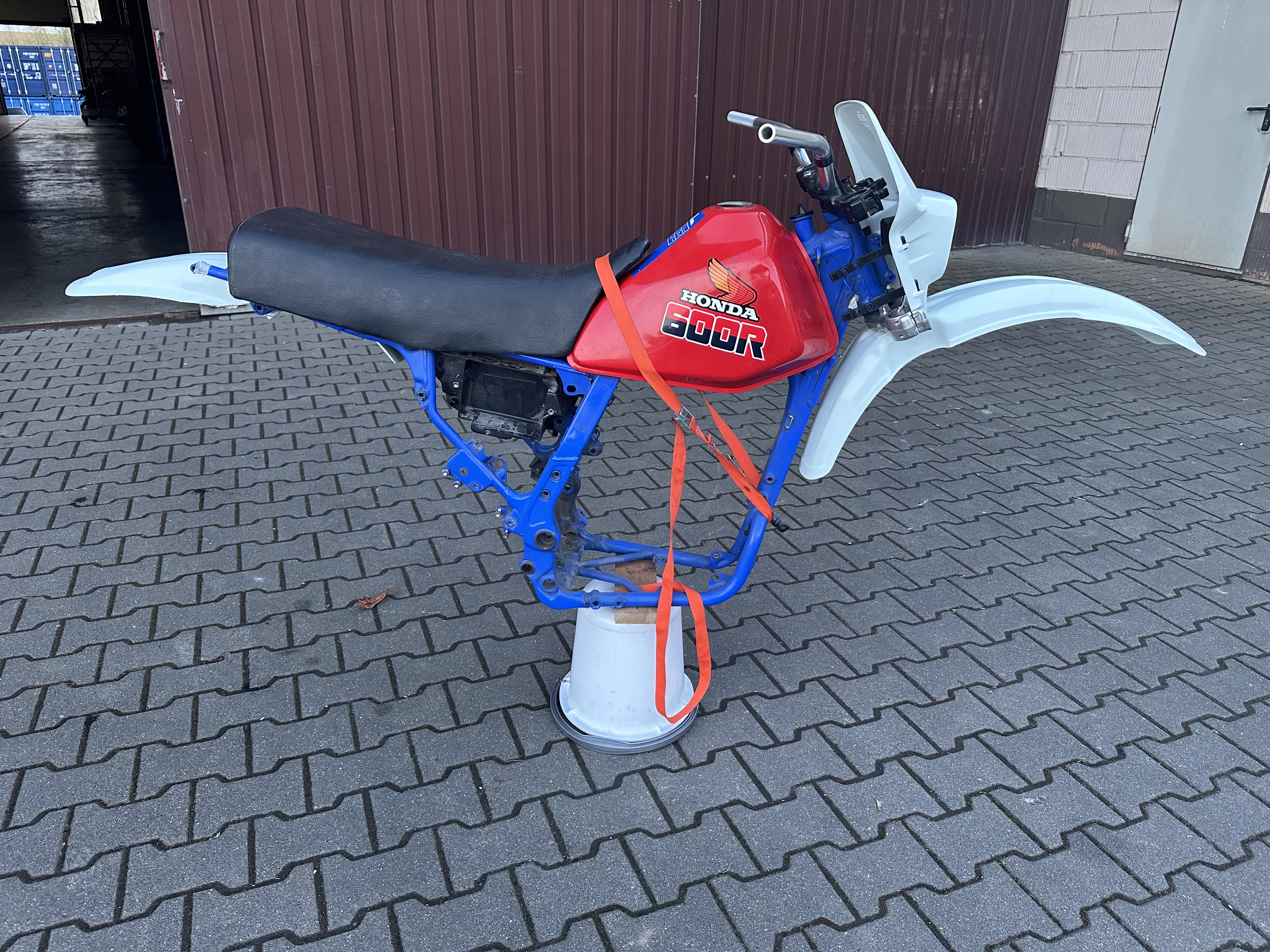

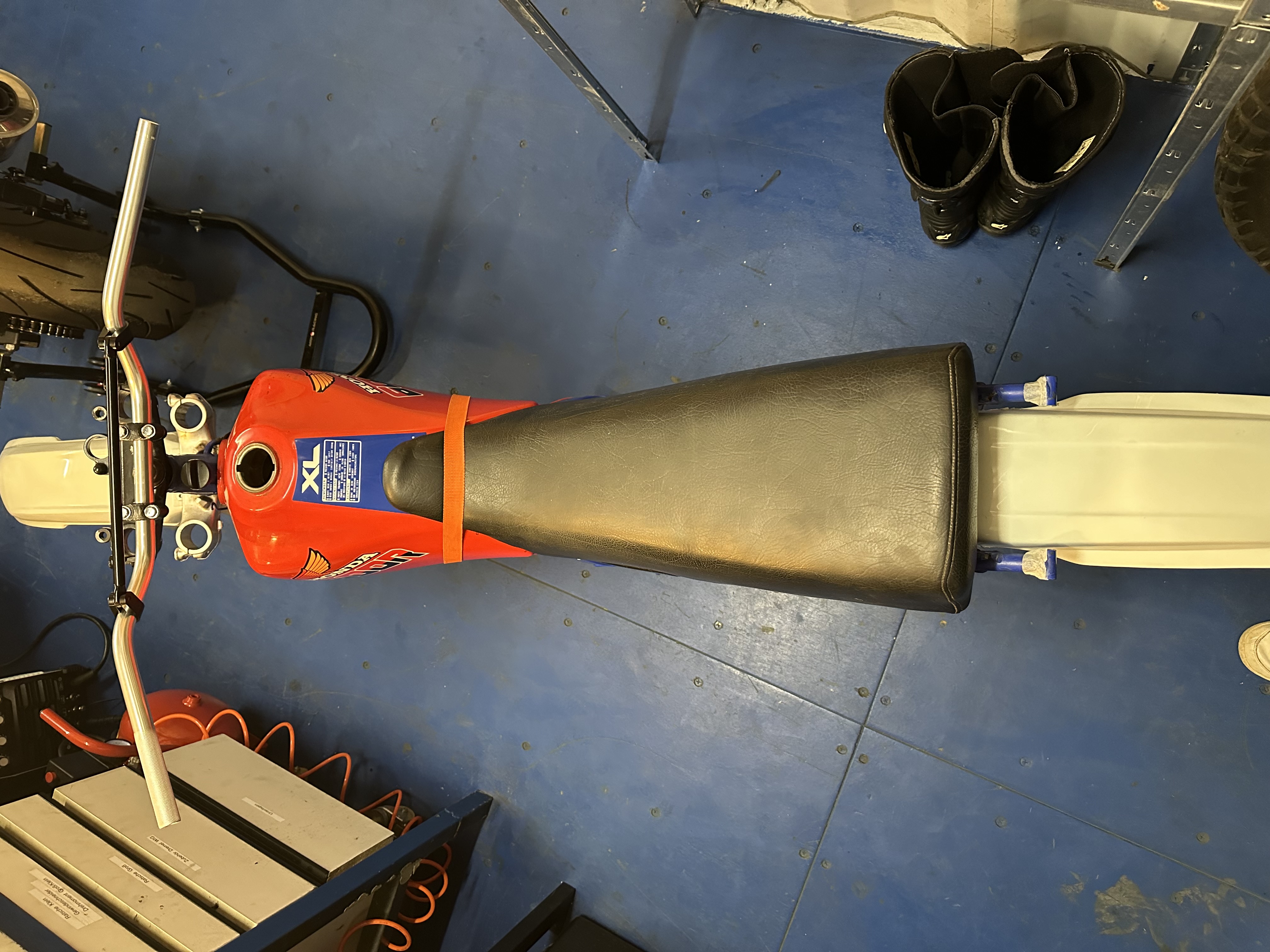

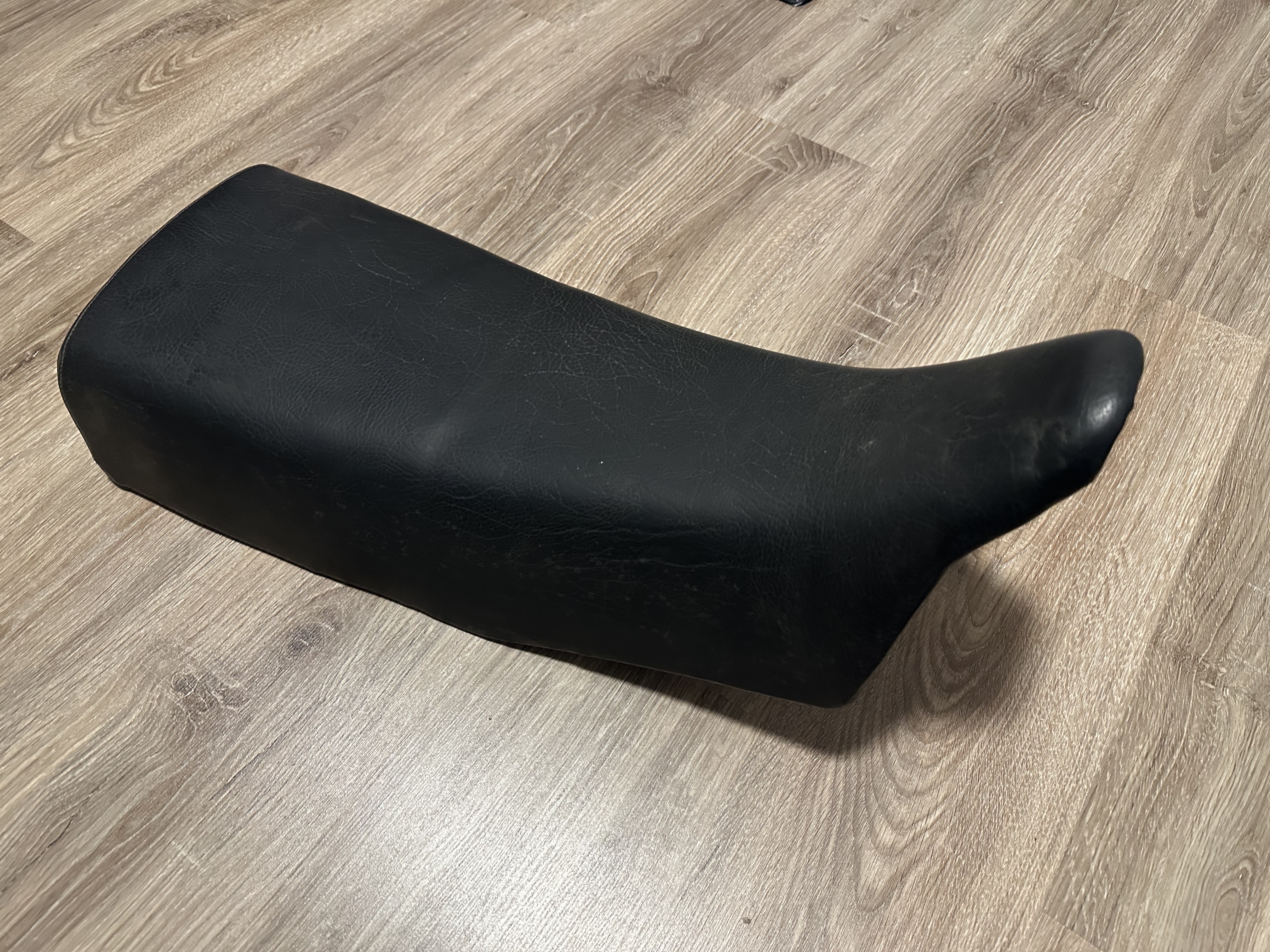

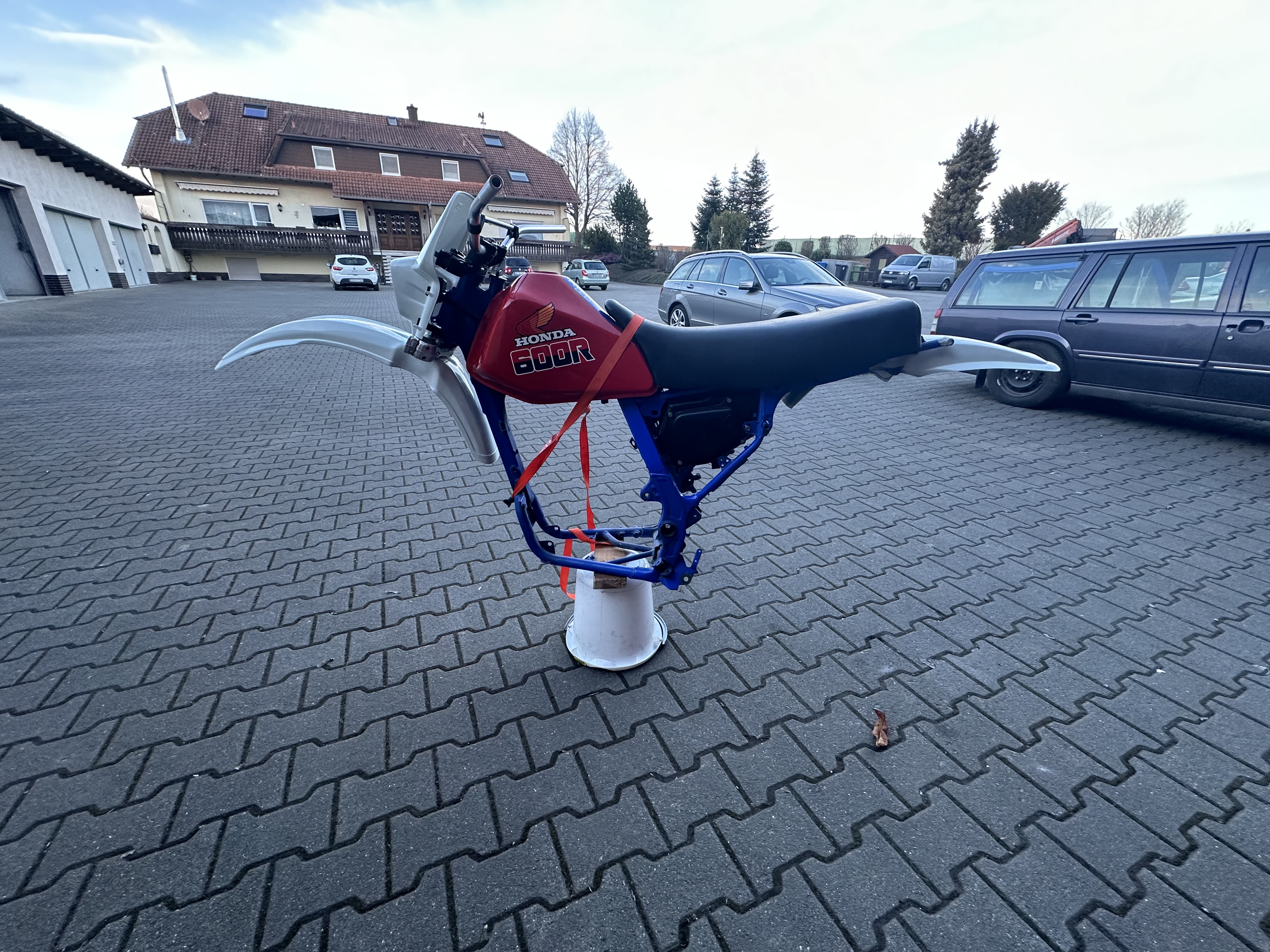

habe mir schonmal eine Honda XL600R Sitzbank (Bj. 1984) ergattert, muss mal sehen ob die zu dem XL600R Tank passt nachdem die Tankposition definiert ist:
Sergej
Sergej

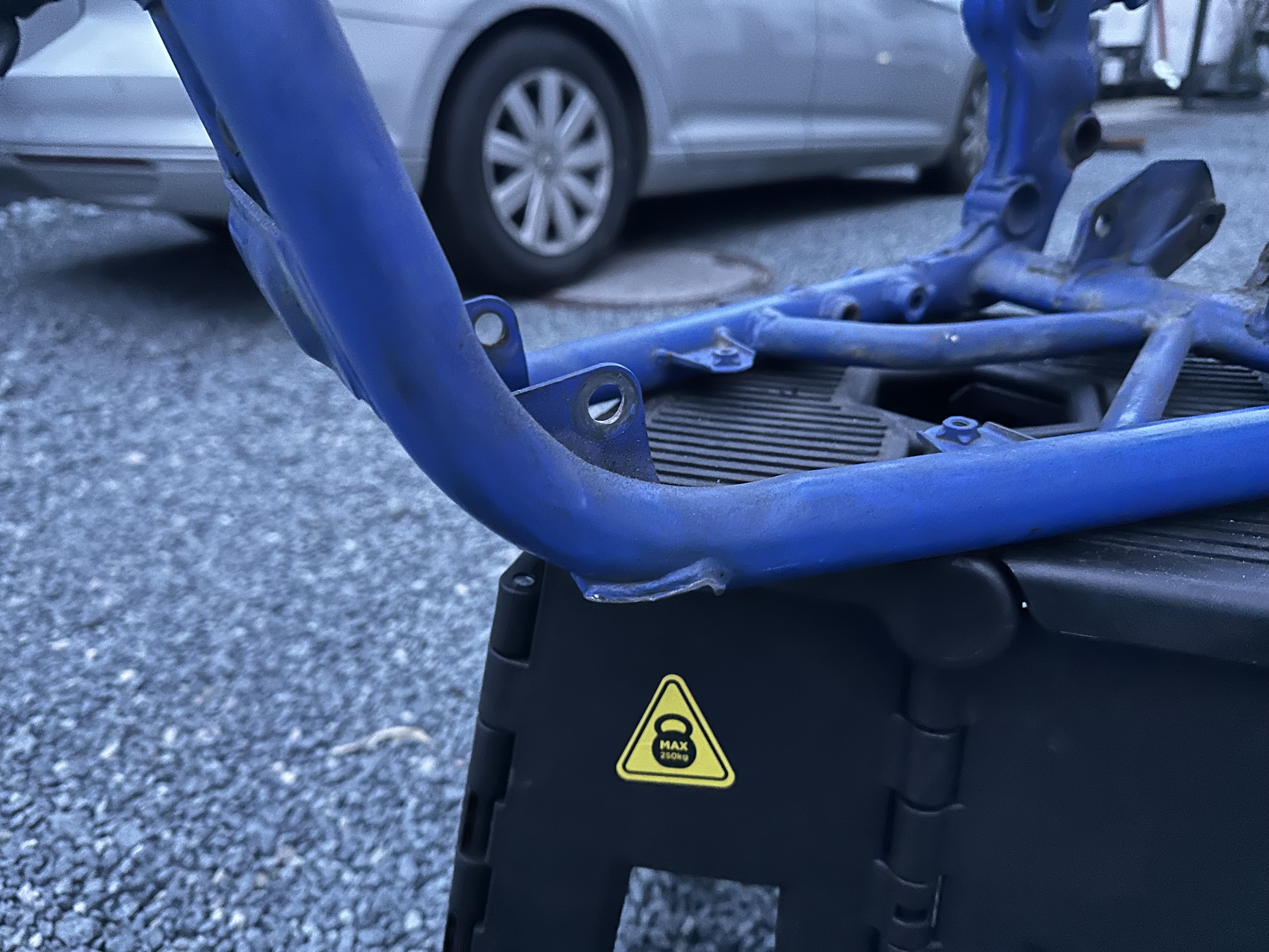

Servus,

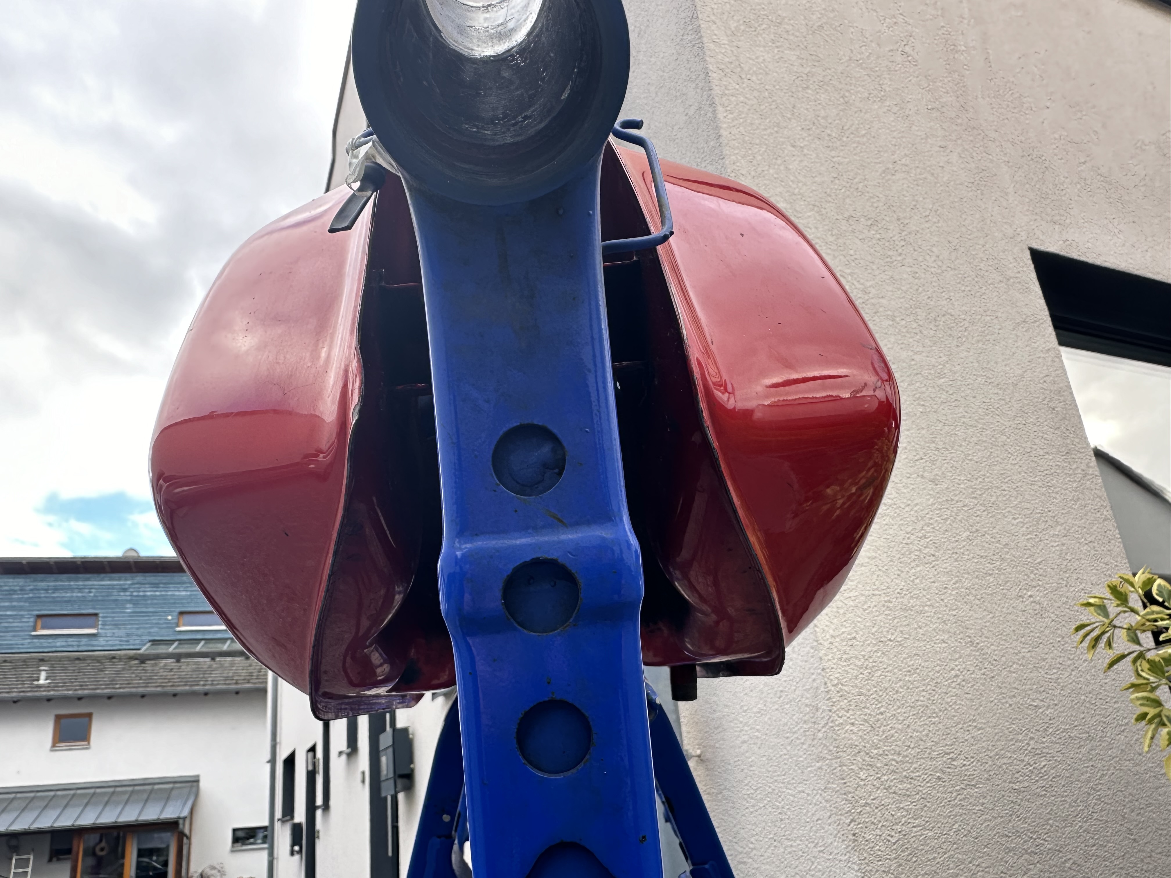

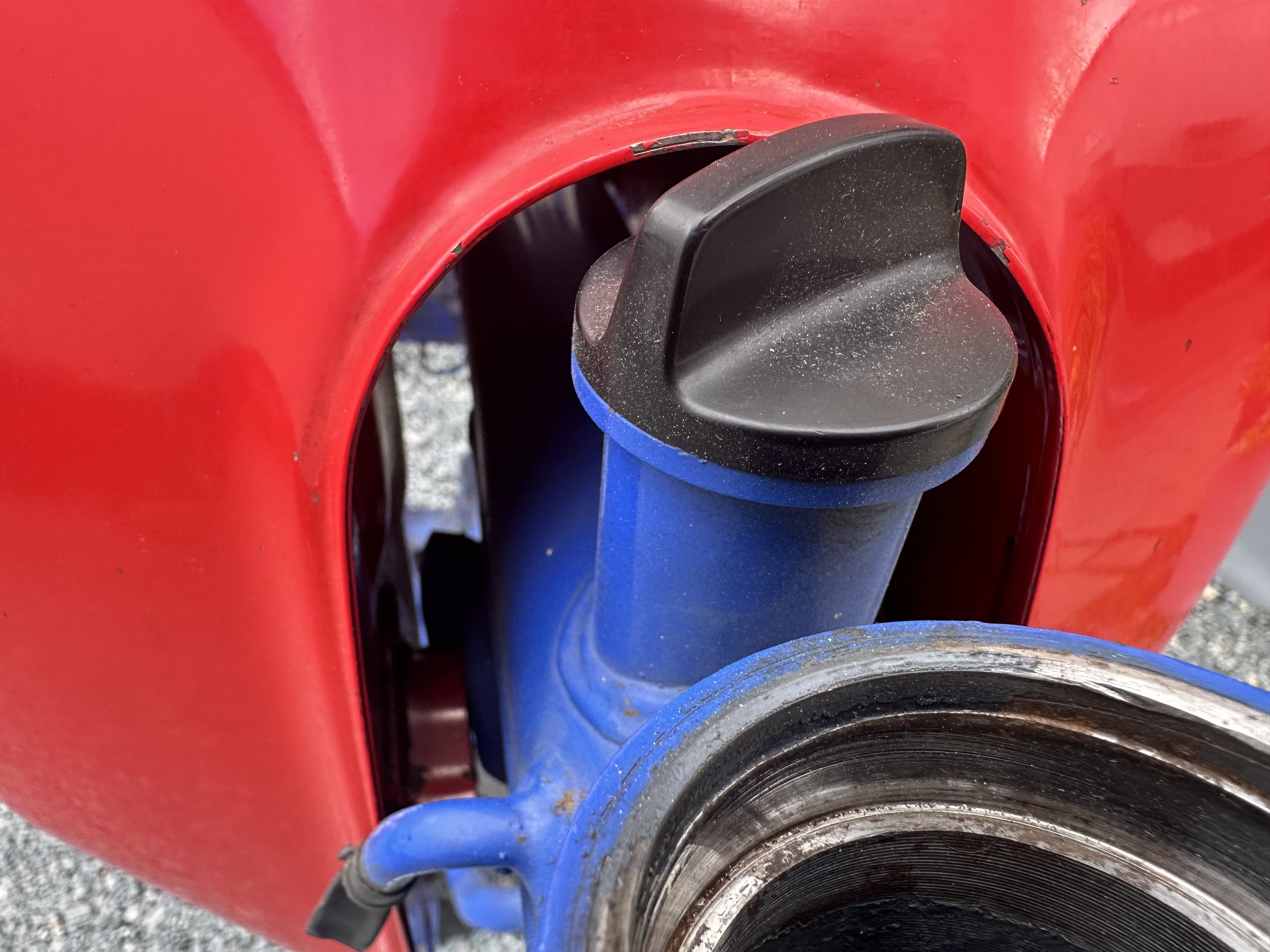

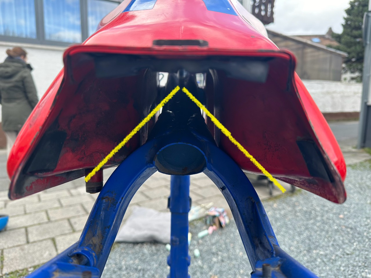

die original Tankaufnahme habe ich entfernt, somit steht einer ersten XR/XL Tank- & Sitzbankprobe nichts mehr im Weg:
Ich werde die Wangen des Tanks entfernen und ein gerades Blech einschweißen, damit der Tank weiter runter kommt. Habe bereits geschnitten, zeige es euch wenn es fertig ist. Dann lässt sich auch der optimale Winkel zum Sitzbankübergang einstellen:
Falls nötig werde ich die Position des Benzinhahnes verlegen, dafür gibt es Bezinhähne mit Anschweißgewinden, z.B.:
https://www.ost2rad.de/PKW-Oldtimer/ben ... BCEALw_wcB
Sergej
Sergej
- Beiträge: 5072
Löten (Hart) Bitte, nicht schweissen.
sergejt
- Beiträge: 206
- Wohnort: 64367 Mühltal
Suzuki Bandit 1200 WVCB 2005
Husquarna TE 610 1995
Wieso nicht sanft WIG schweißen ?

XL600R - geiles Motorrad. Das kann ich gut verstehen, dass dir diese Optik taugt.
Nun beginnt aber ein riesiger Aufwand um Sitz und Tank passend zu machen. Ein Domi-Rahmen ist eben anders. Stabiler, breiter, massiver.

- Beiträge: 5072
Wenn du es so gut kannst, dass das an dem Winzling keine hässliche, fingerdicke Naht wird
(sprich; auch der Grösse des Objekt angemessen, heisst hier zierlich wie eine Bleistiftmine), dann ja.

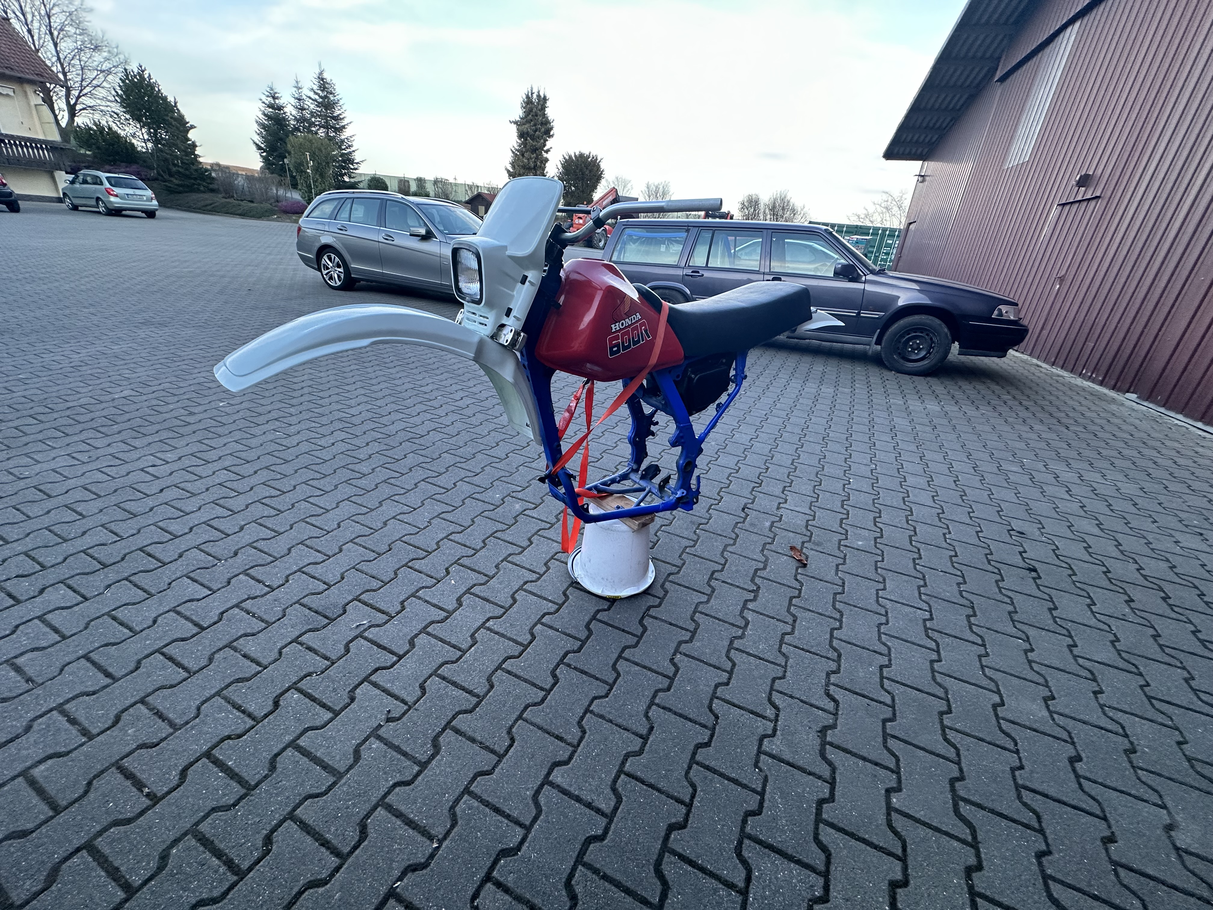

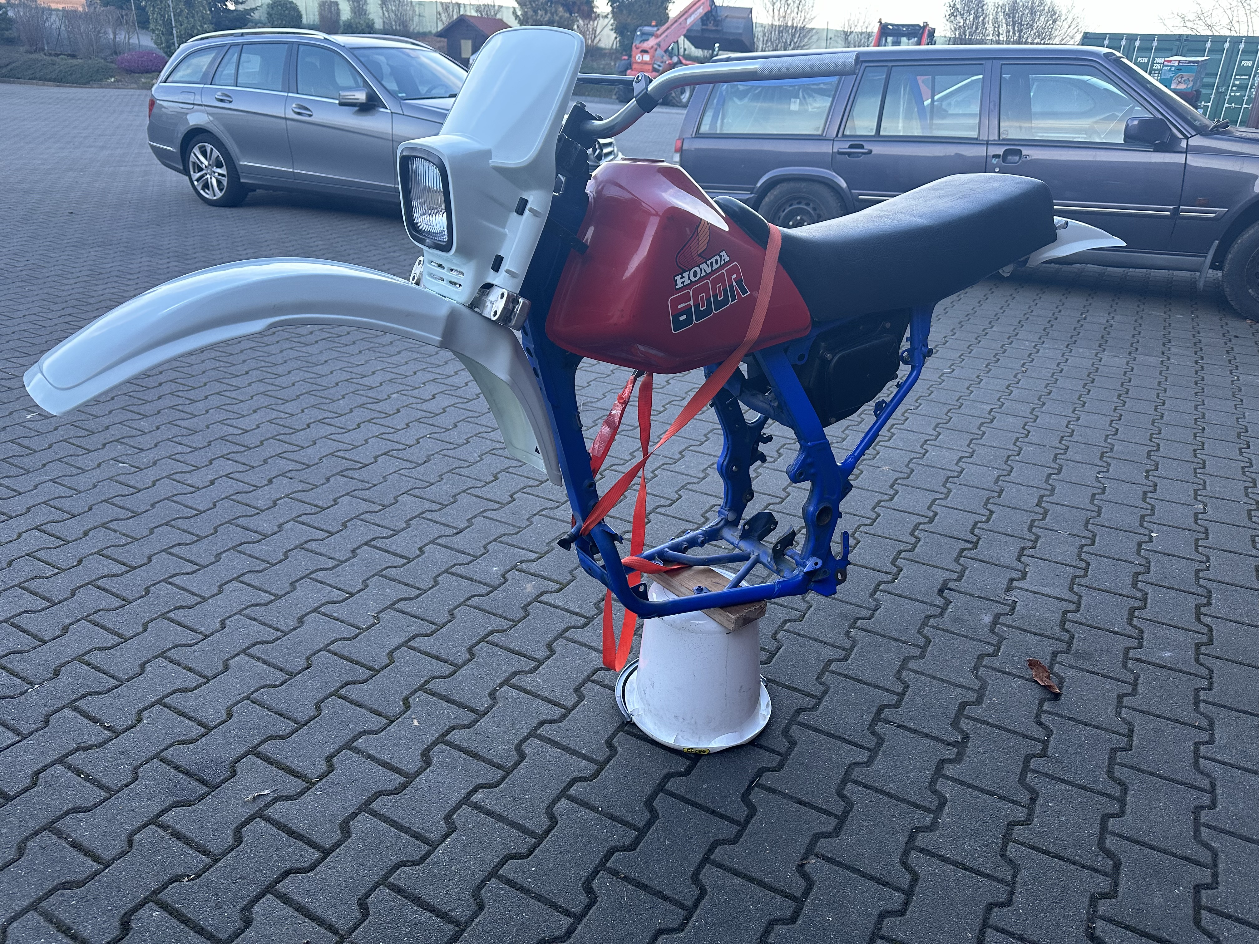

Erste Kleidprobe nachdem der Tank von unten beschnitten wurde:
Gefällt mir soweit ganz gut
Sergej

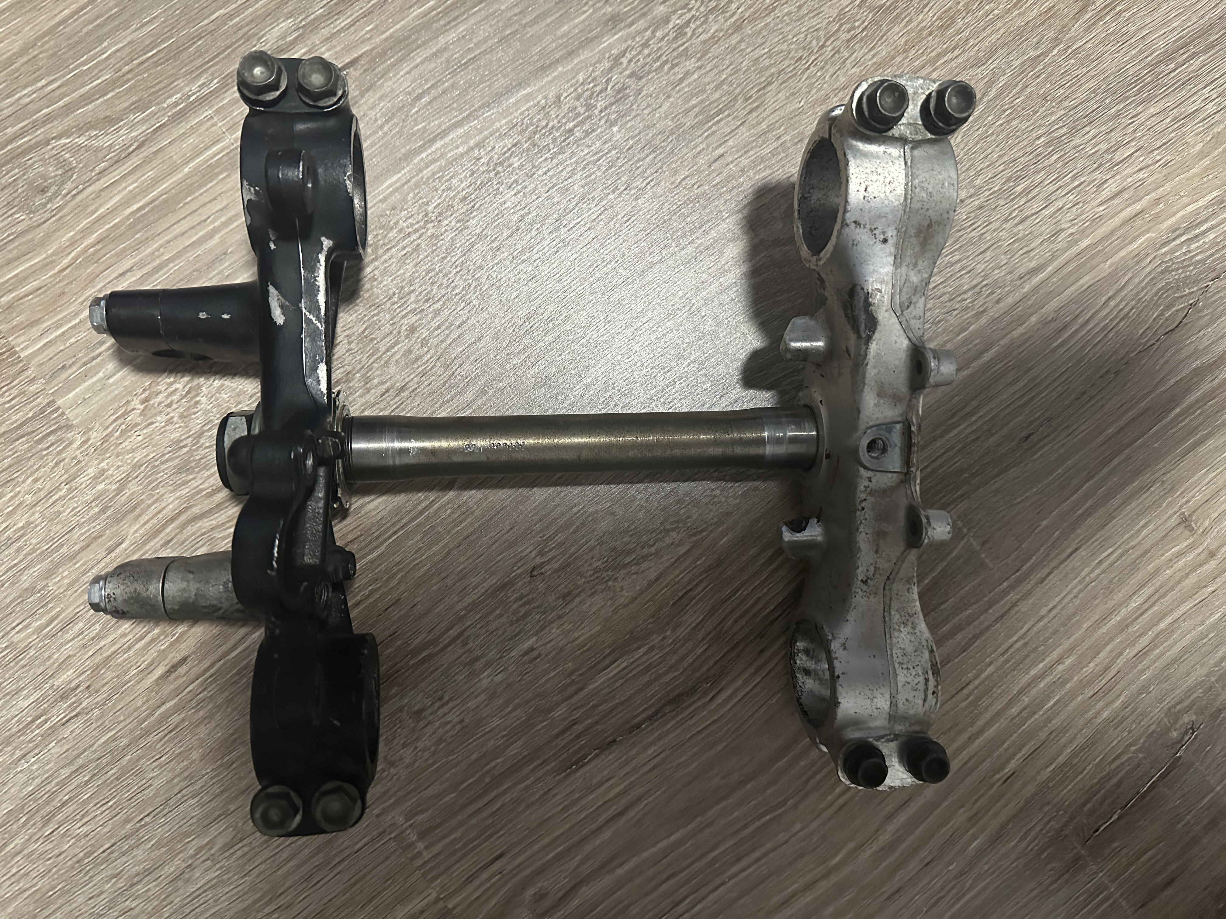

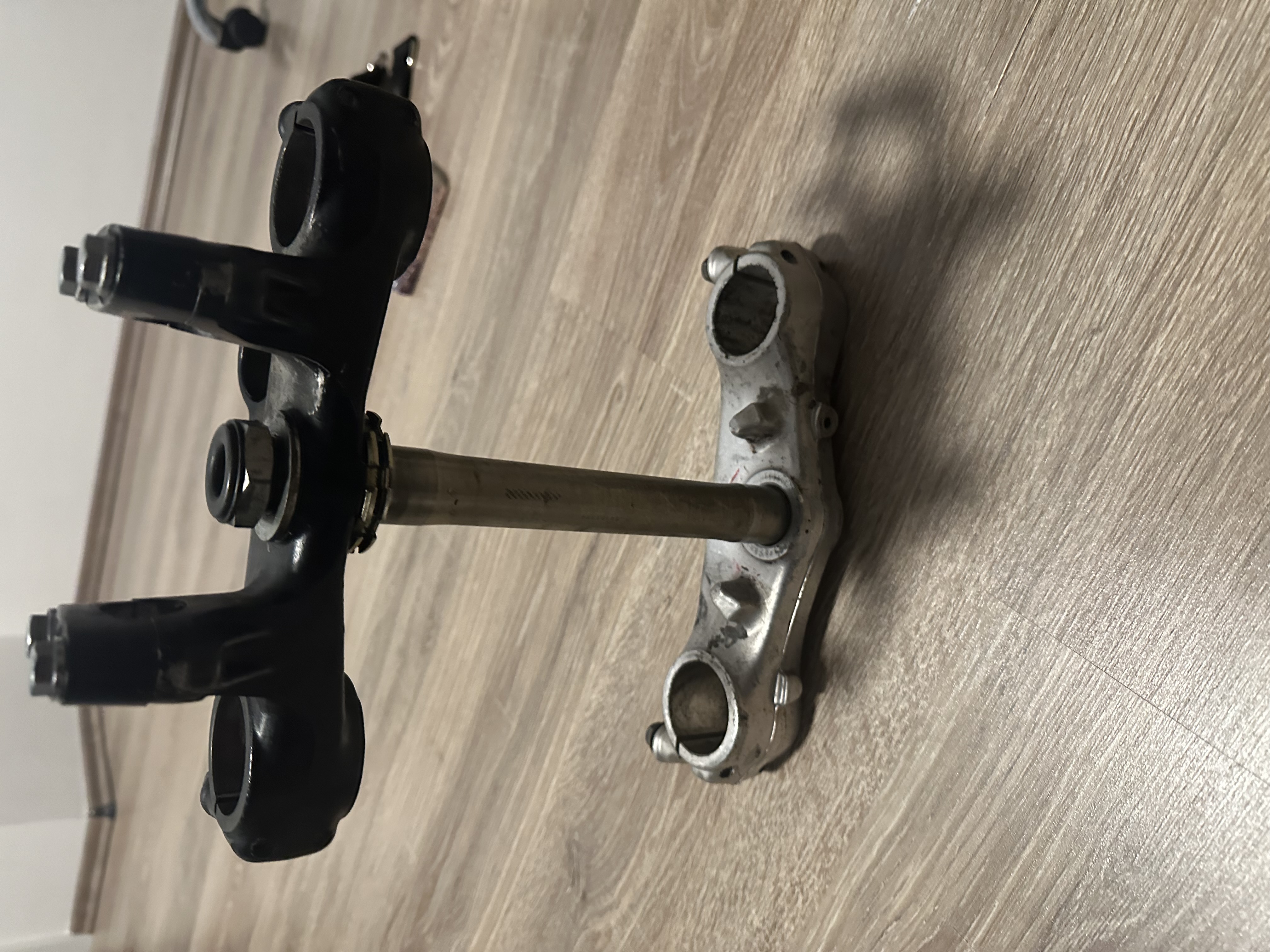

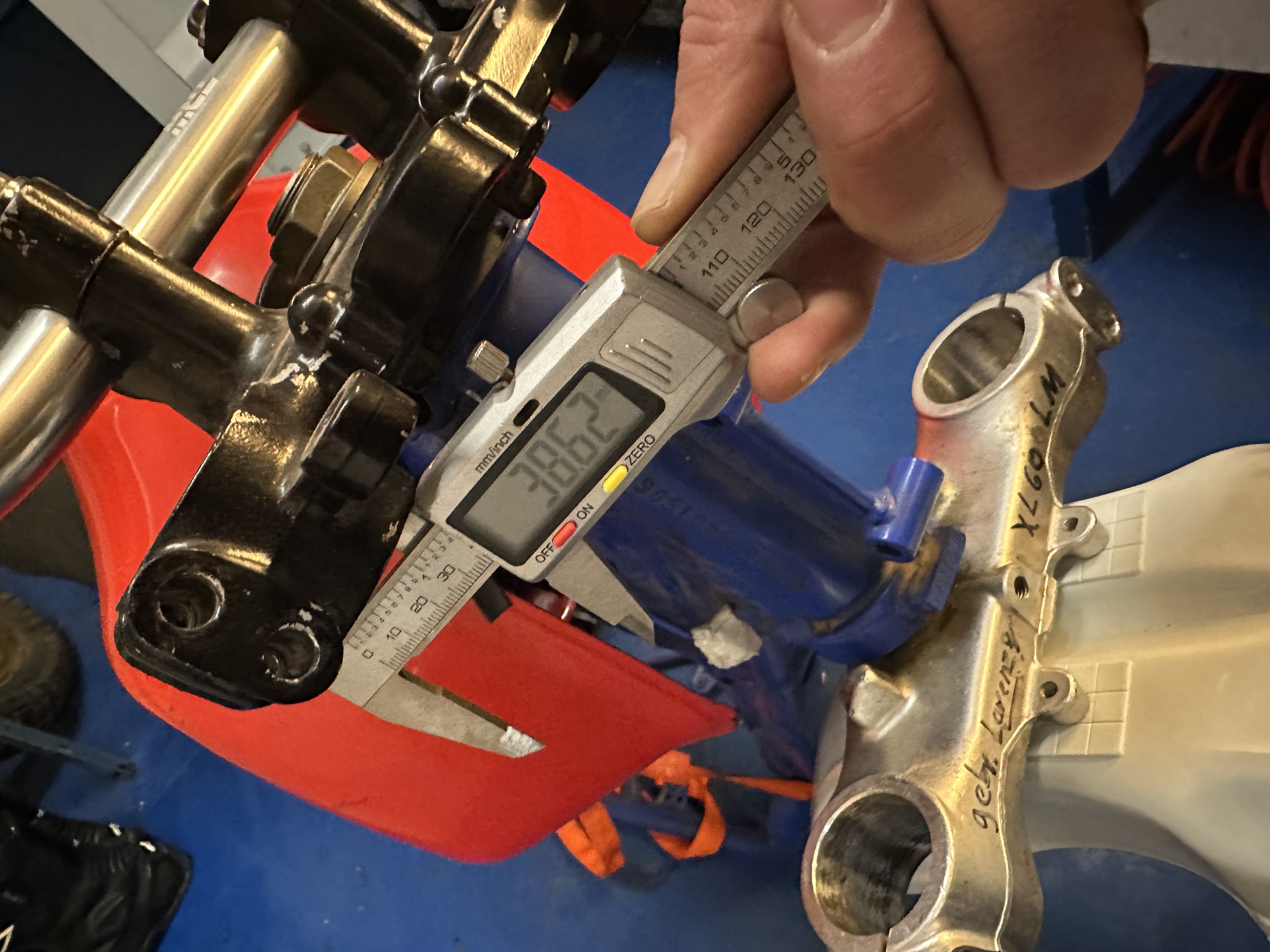

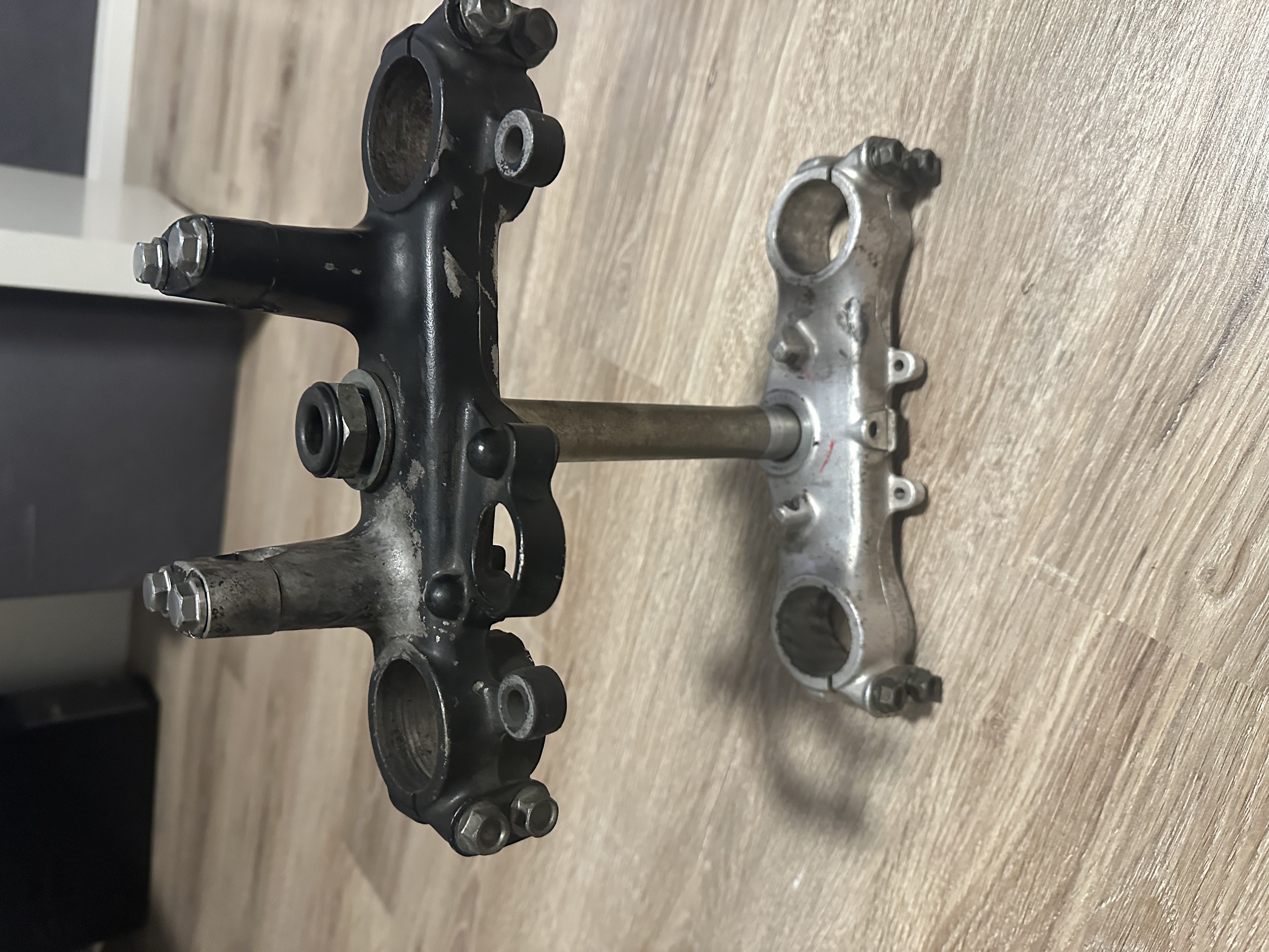

Meine vor paar Wochen besorgte obere XL600R Brücke (angegeben war Bj. 1986) hat sich leider doch als ca. 39mm Brücke entpuppt. NX Gabel passte nicht:
Also Gabelbrücken die Dritte, nun mit 41 mm! Baujahr keine Ahnung, Hauptsache 41 mm...

- Beiträge: 5072
Die 39 mm könnte man auf 41 ausspindeln.

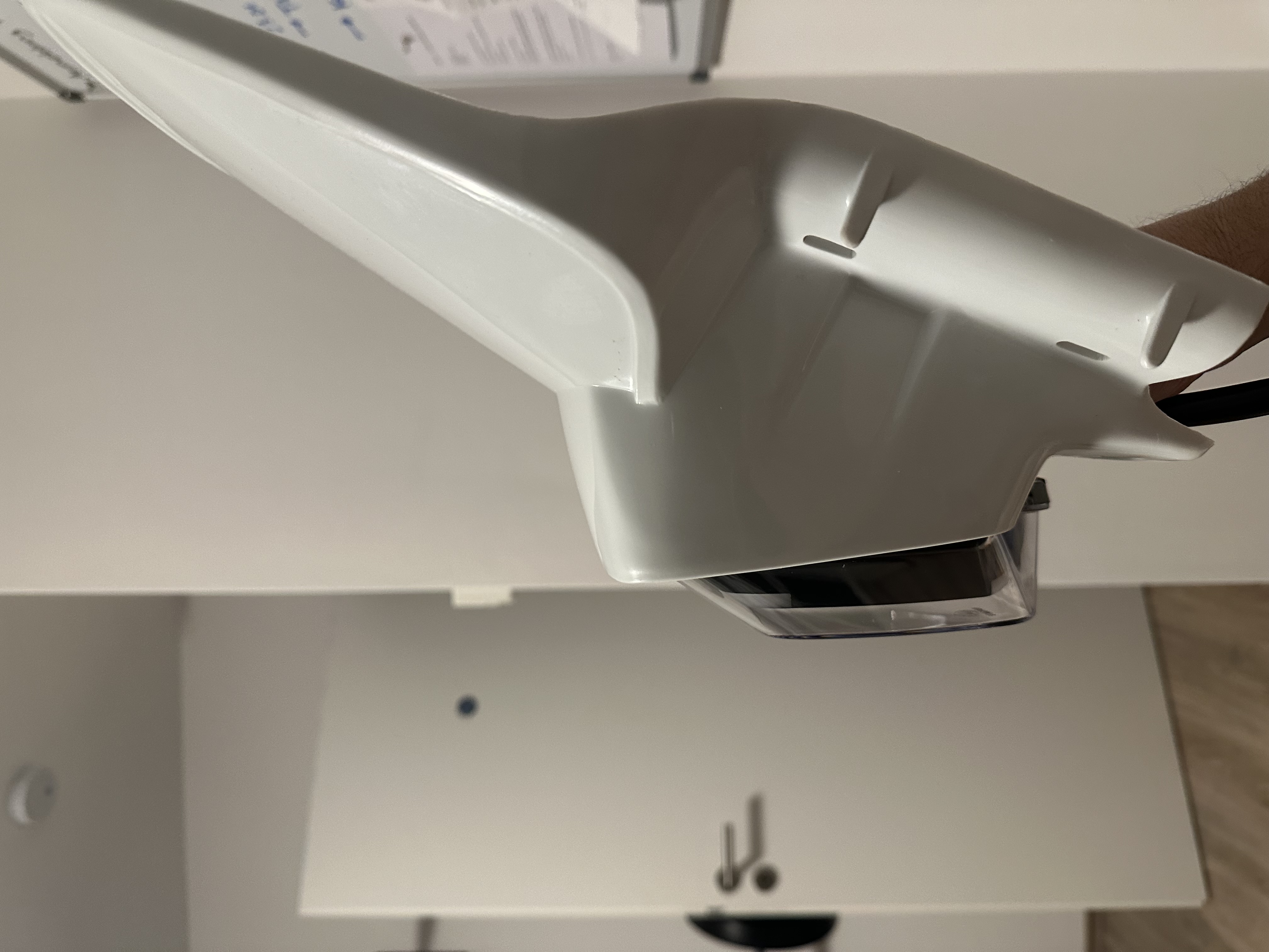

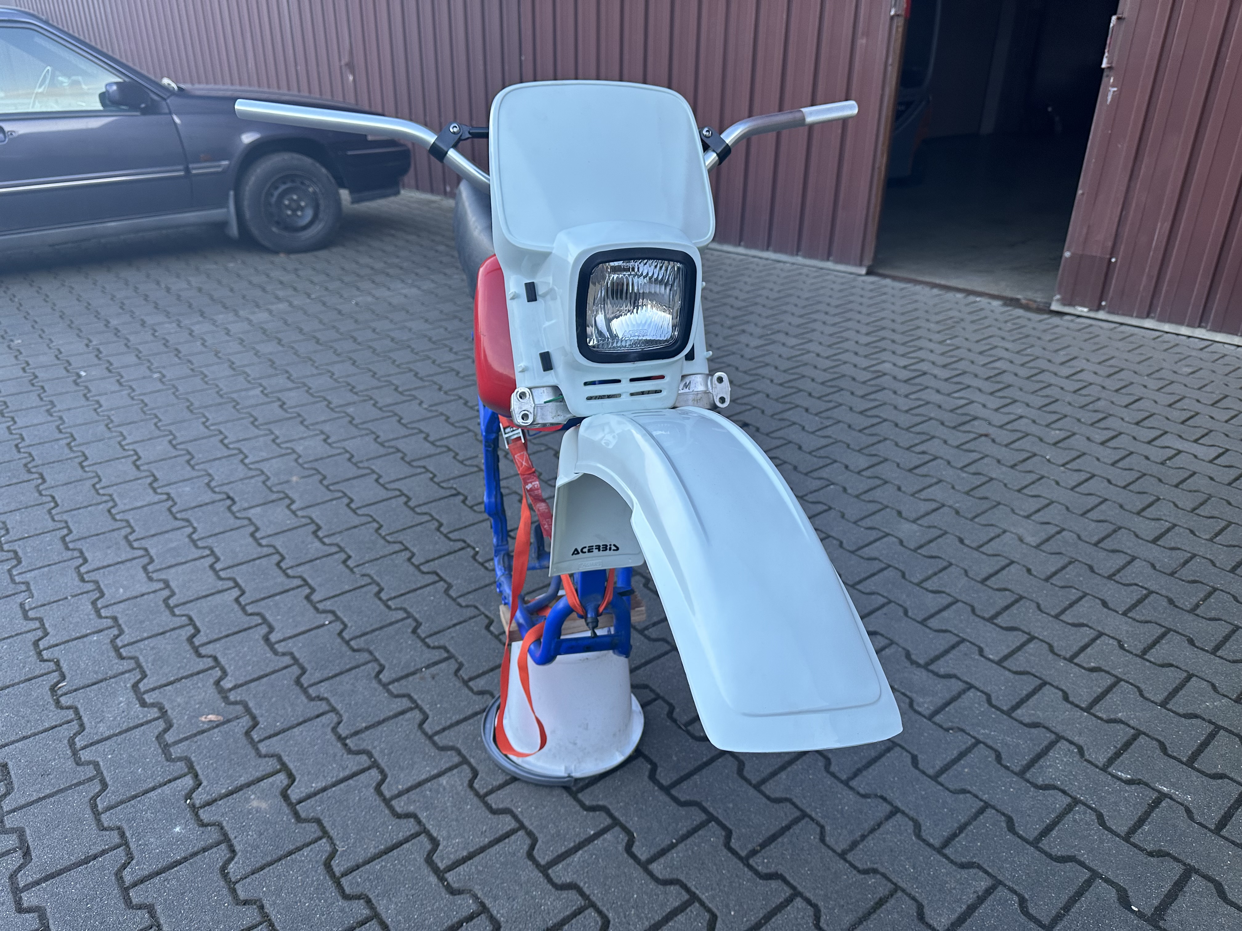

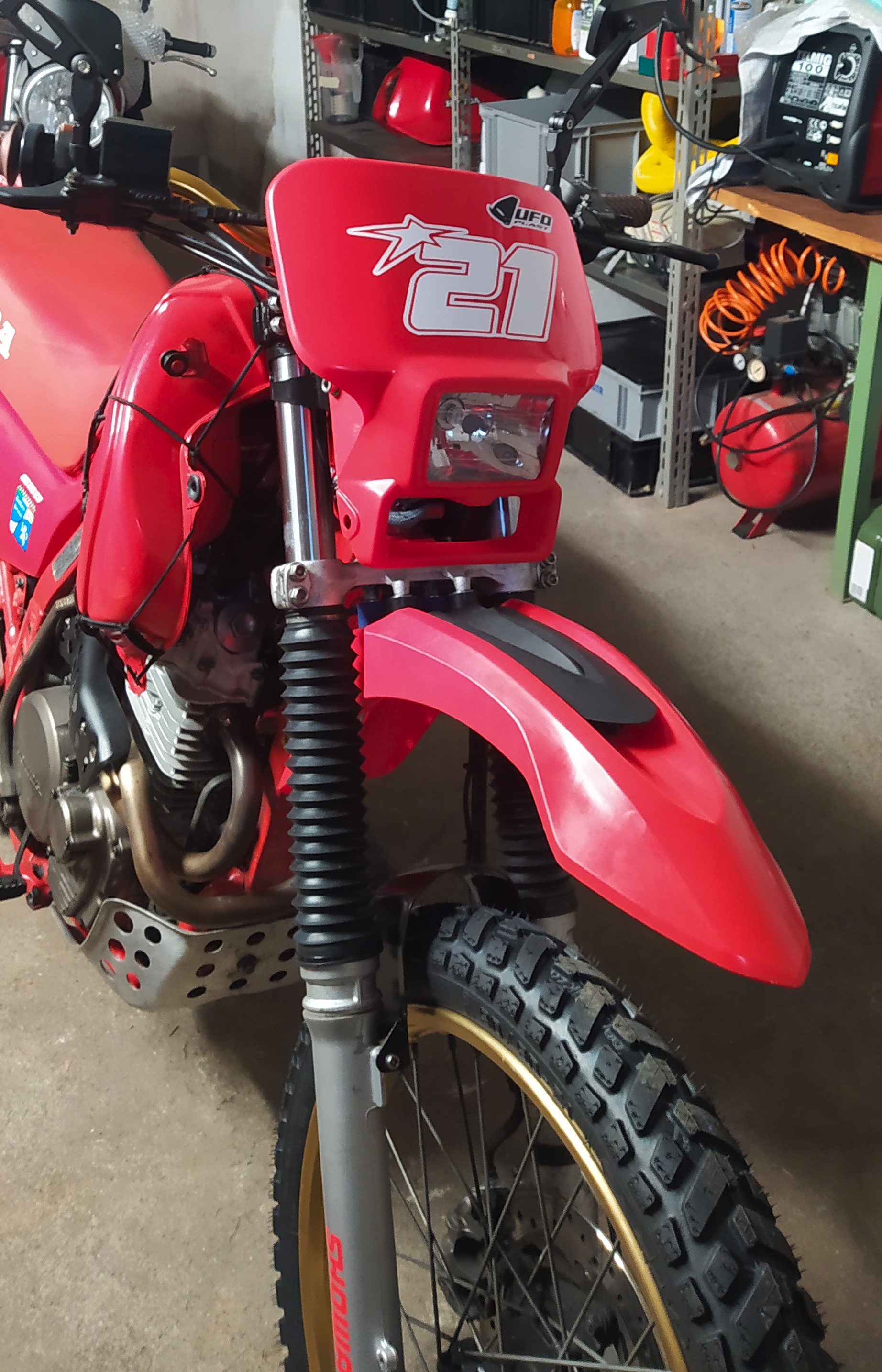

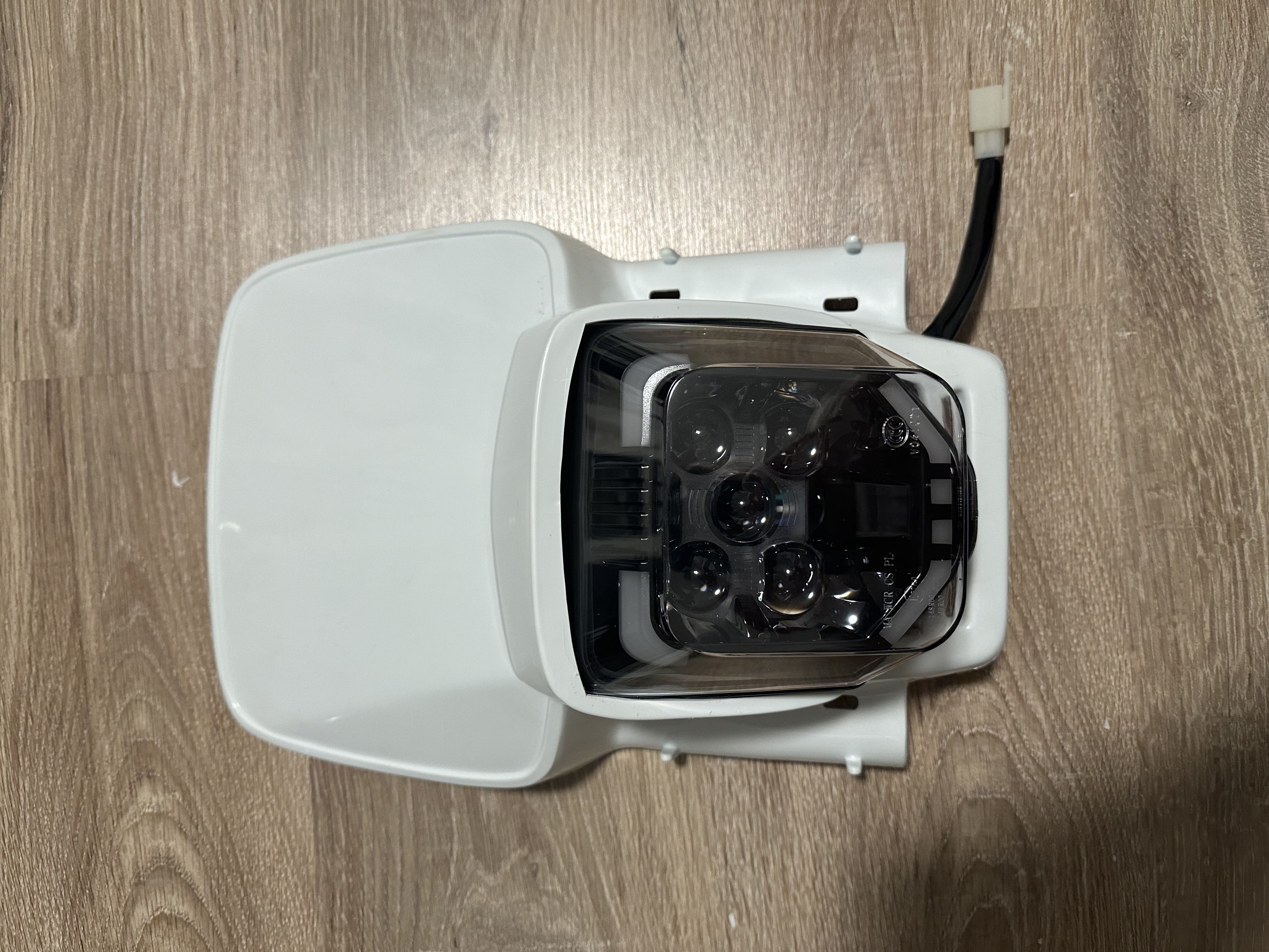

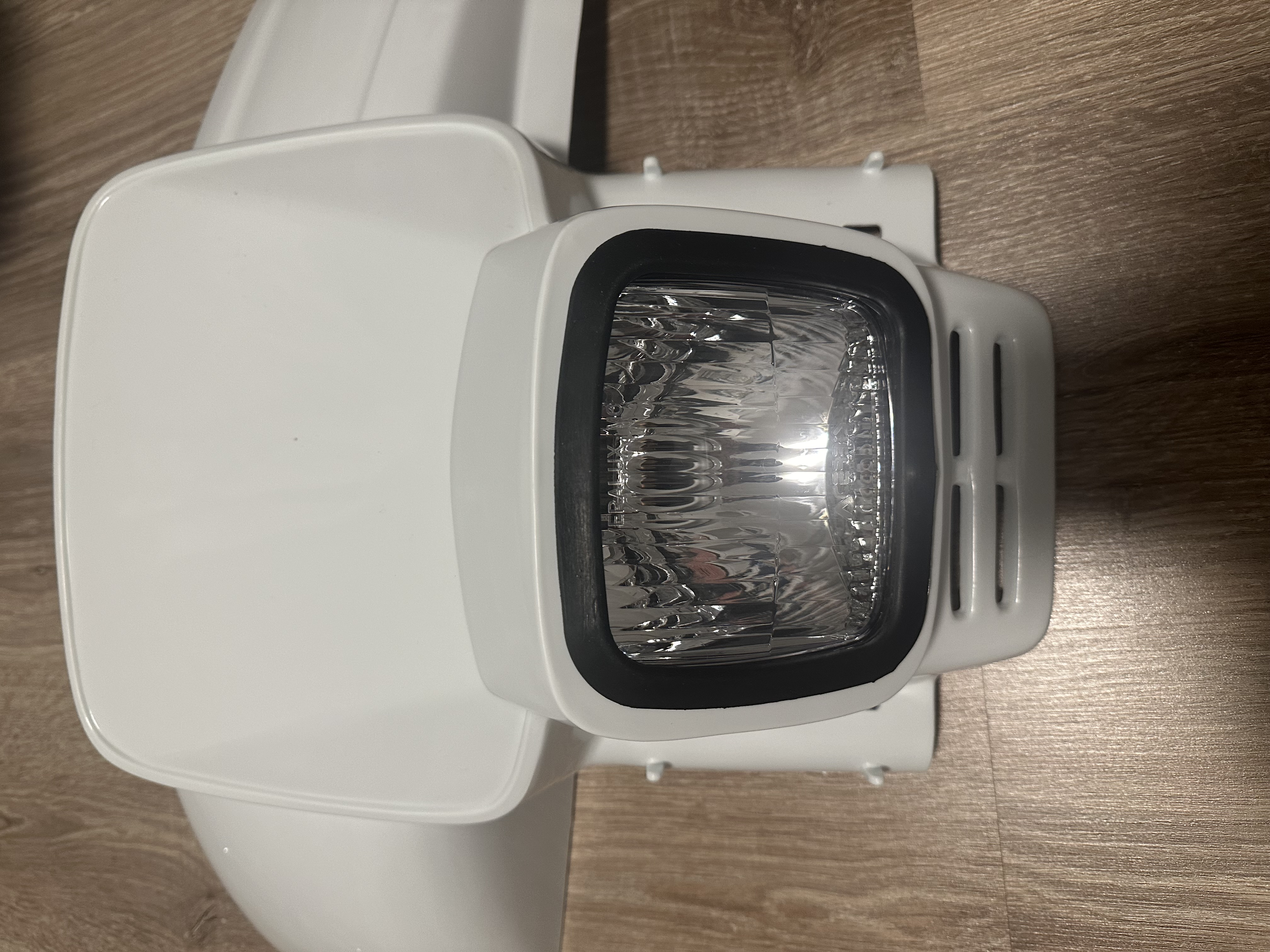

Jetzt wird es etwas "modern" und geschmacklich Polarisierend... ich hab die Acerbis Elba grob auf einen Husqvarna LED Scheinwerfer angepasst, der "Originale" der Elba hat kein E-Zeichen... und mir ist wichtig das es Hell ist und ich gut zu sehen bin. Ich habe es mir ungefähr so vorgestellt, aber mal schauen was sich noch entwickelt.
Die Lichttechnik sowie die Taster werden das einzig optisch moderne sein, ich glaube das wird gut aussehen.
Vorher:
Nachher:
Vorher:
Nachher:
Sergej
Sergej
Ich finde die Husqvarna Lampe in der Lampenmaske absolut passend, Retrofuturistisch auf eine gute Weise
Fast so als sollte das so ab Werk bei einem 24er Motorrad sein^^

die alte gefällt mir besser....

Mir grundsätzlich auch, aber leider kein E-Zeichen. Und ein E-geprüfter 11x11 cm Scheinwerfer war nicht zu finden.

Das ein E gprüfter für dich wichtig ist , ist verständlich .Aber ob ein normaler 11x11 auch heller ,besser wäre ,nur weil er geprüft ist ? Obs da garnix gibt ?

Ich hab mich dumm und dämlich gesucht und nur Traktor Flutlichter mit den Maßen gefunden. Alle "normalen" Rechteckigen waren viel zu breit für die Elba, da hätte ich das überstehende "Rechteck" komplett abschneiden müssen. Der Husky 701 Scheinwerfer passt von der Breite her fast, da muss links wie recht ca. 1 cm ab & nach unten die erste "Kühlrippe".Tolek hat geschrieben: Mi 6. Mär 2024, 21:45 Das ein E gprüfter für dich wichtig ist , ist verständlich .Aber ob ein normaler 11x11 auch heller ,besser wäre ,nur weil er geprüft ist ? Obs da garnix gibt ?

Elecsthetics
- Beiträge: 40
- Registriert: Mi 22. Nov 2023, 20:16
- Wohnort: Rückholz
- Motorrad: NX 650 Dominator RD02
Grüß dich. Wo bekomme ich die Stahlflexbremsleitung für vorne mit dem Anschluss für den Handhebel oben? Die meisten die ich gesehen habe, haben die Öse für die z0262 hohlschraube. Bzw wie nennt sich dieser Anschluss den man braucht?
Manchmal muss man halt einfach mal machen oder "Er kam, sah und machte"
Sehe geile Idee!
Ich mag die alten Enduromasken auch total gern, kann aber auch bestätigen, dass es nix passendes mit e-Nr gibt.
Die Idee hatte ich auch schon, aber mit einem runden Scheinwerfer, was aber an den Ecken doof aussieht.
Ist innen noch viel Platz? Wie schaut der Scheinwerfer unten an den Lüftungsschlitzen aus?
Mir würde es gefallen, wenn das Glas nur wenige mm vor der Maske hervorschaut und man wenig Leuchtdläche/mehr Maske hat.
Marek
Marek

Hoi MarekCCM-Marek hat geschrieben: Do 25. Apr 2024, 19:06 Sehe geile Idee!
Marek
Also diese Enduromaske hat eine E Nummer.
Gruss Gian
Hab mich bissl doof ausgedrückt. Also, dass es keinen 11x11 Einsatz für die Acerbis Elba gibt. Dass es andere Masken mit e gibt, stimmt natürlich.
Deine sieht aber auch echt schön aus, auch wenn sie rtwas moderner als die Elba wirkt!
