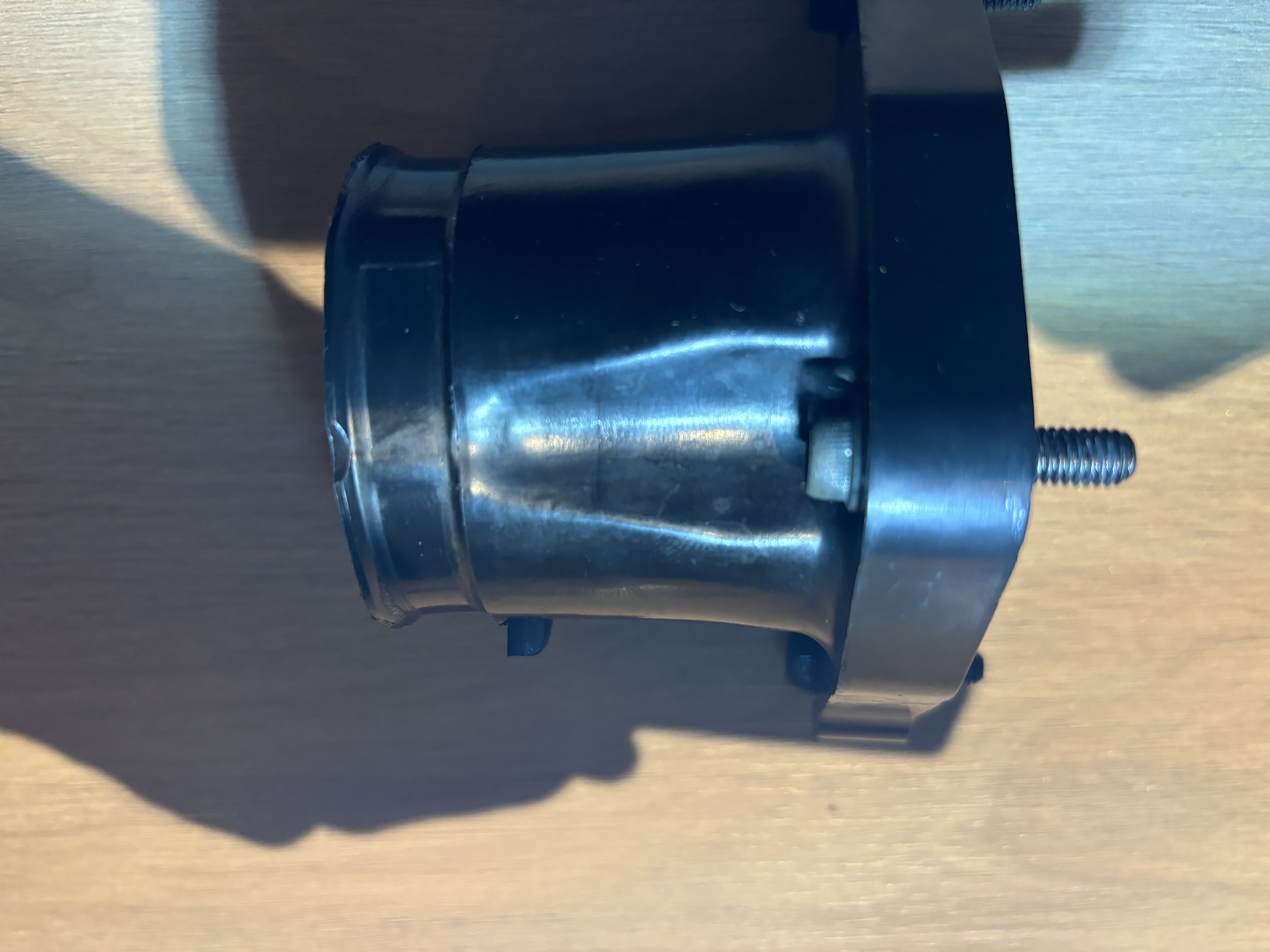

Ansaugstutzen hatte ich raus, keine Risse. Und neuen originalen Dichtring eingesetzt. Der Vergaser war zur Kur bei Andi somit ist der i.O.
Ansaugstutzen Luftfiltergehäuse zu Vergaser hatte ich raus, gereinigt und wieder eingesetzt, nicht verklebt...sah gut aus. Halte ich aber für unproblematisch.

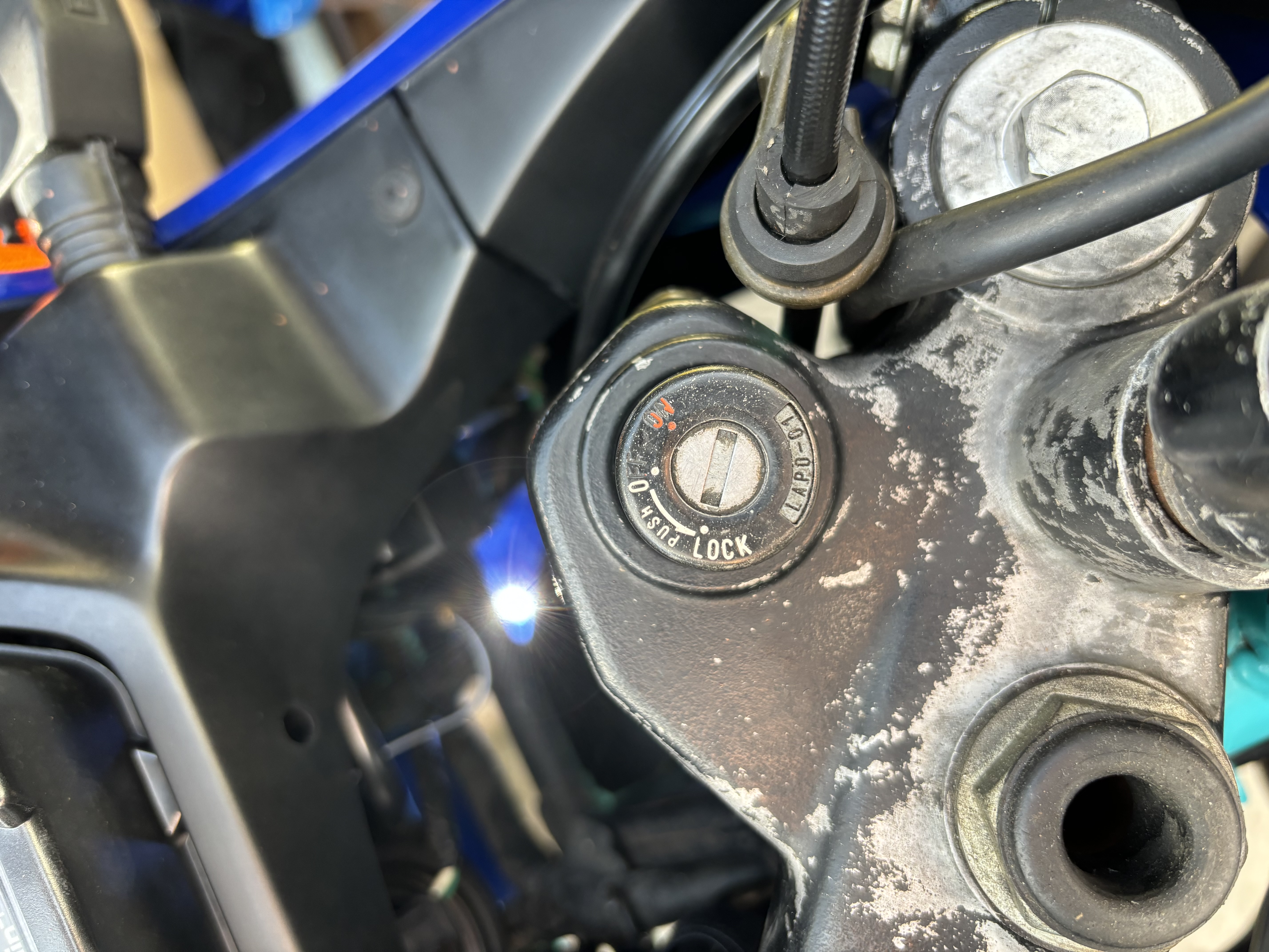

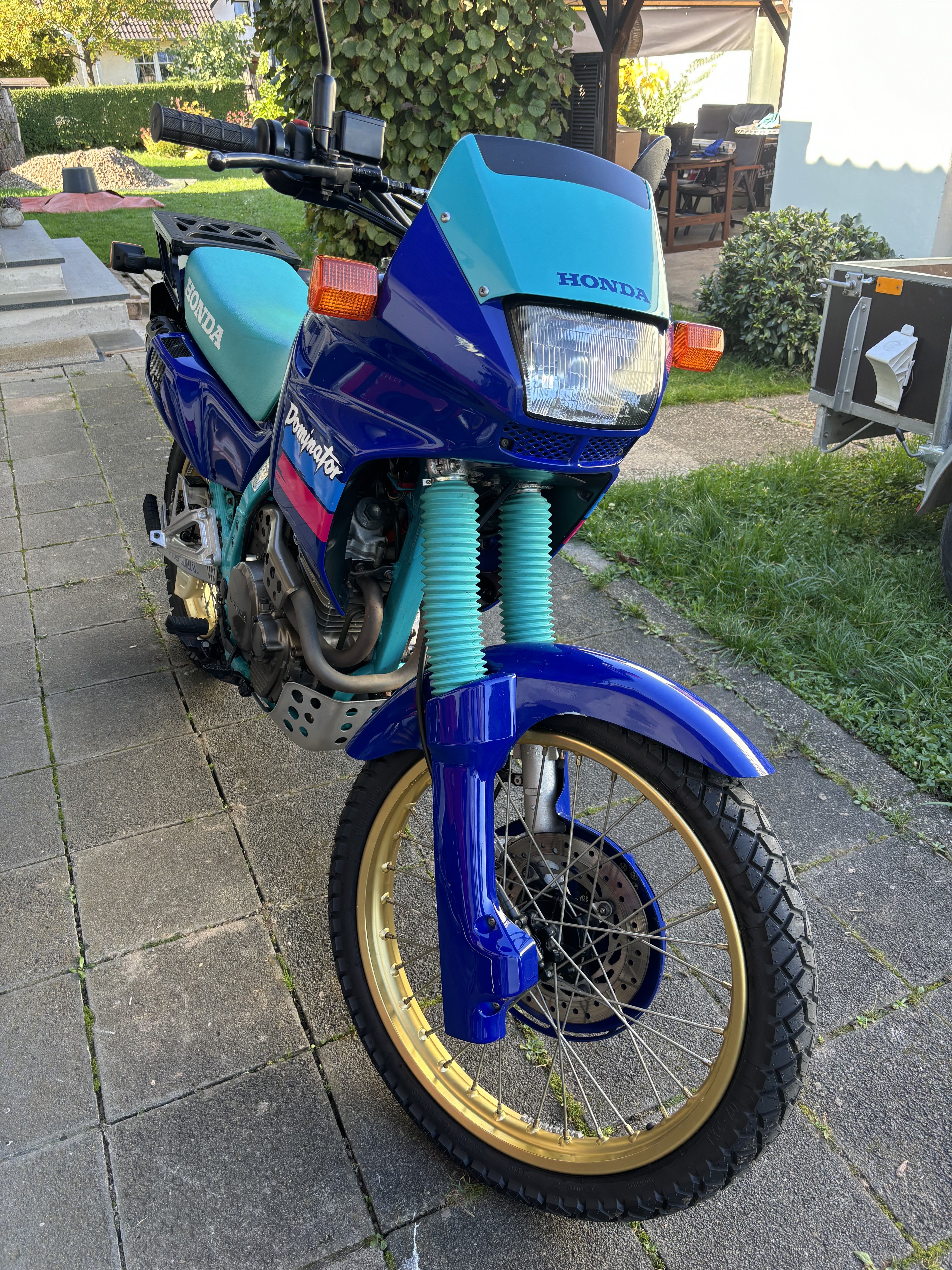

Lenkradschloss war beim Kauf drin und ich habe es aufgemacht. Seid dem nix am Lenkkopflager gemacht weil alles Gut. Muss ich noch genauer nachsehen...
Ich nehme mal ein Schloß mit....

Doofe Frage, aber ernstgemeint:
Wurde der Lenker in die richtige Richtung gestellt beim Versuch, das Lenkerschloss zu verrigeln?
Bei der Domi muss das Vorderrad nach rechts eingeschlagen sein.
Bei meiner AT z.B. muss es nach links. Ist also auch bei Honda von Modell zu Modell unterschiedlich.

Meine Erfahrung ist die, dass es dem Rundlauf gut tut, wenn man den Ansaugstutzen zwischen Luftfilter und Vergaser auf Luftfilterseite mit einer Dichtmasse oder ähnlichem einsetzt, damit der auch wirklich dicht ist. Ich habe dafür Hylomar genommen.

Bei einer Domi bis Baujahr 1991 muß der Lenker nach rechts eingeschlagen sein, um das Lenkerschloß einzurasten. Ab Baujahr 1992 geht dies links und rechts.
Hast Du den Vergaser mit einer Dichtmasse in den Isolator/Ansaugstutzen eingesetzt?
Honda hat an der Stelle eine Dichtmasse verwendet und das aus gutem Grund. Diese Verbindung ist ohne Dichtmasse leider nicht so dicht wie es sein sollte. Ich habe da früher einfach Silikon genommen, weil da gerade eine Kartusche offen war. Inzwischen nehme ich Aquadicht von Westfalia, das ist Benzinfest und dauerelastisch. Also mit der Dichtmasse IN der Verbindung, nicht außen drüberschmieren. Und diese Verbindung nehme ich nie wieder auseinander, es sei denn, der Ansaugstutzen hat einen Schaden oder der Vergaser muß in einer Art und Weise bearbeitet werden, daß der Ansaugstutzen stört.
Den Vergaser mit angeschlossenem Isolator/Ansaugstutzen bekommt man als Verbund eingebaut, dazu müssen die 3 Schrauben vom Luftfilterkasten entfernt und der Luftfilterkasten nach hinten verschoben werden.

danke für Eure Antworten. Ich habe Tatsächlich nur linksherum probiert. :mrgreen:
Das wäre die einfachste Lösung.
Das mit dem einkleben war mir nicht so bewusst besonders auf der Ansaugseite am Luftfiltergehäuse.
Die andere Seite sprühe ich mal ab ob da was undicht ist...

Der Isolator „pumpt“ bei laufendem Motor ordentlich,
in der Hohlkehle auf der Unterseite bildet sich gerne ein Riß
den man selbst bei gründlicher Betrachtung nur schwerlich sieht.
Da wird auch kaum Bremsenreiniger „angesaugt“,
man kann den Riß eher daran erkennen das dort Benzin auskondensiert.

@ Steffen. Rechtsrum :-) das war's
@ Andreas den Isolator hatte ich in der Hand, in die Kehle gedrückt, Hammerstiel, innen begutachtet, Fingernagelprobe, nix.

Den O-Ring (Formring) Stutzen zu Einlass-Flansch würde ich "immer" (selbst wenn ein neuer Ring) mit Hylomar einsetzen (dünn bestrichen, keinen Teelöffel voll).
Der "plättet" sich durch den Andruck und verliert mit der Zeit das bisschen Spannkraft in der Schnurstärke (der ist nur ca. ein zehntel dicker als die Tiefe der Nut), das er hat.
Mit Hylomar bleibt er ewig dicht und zudem auch praktisch unendlich oft wiederverwendbar.
Was jetzt natürlich nicht heisst, dass es in deinem Fall unbedingt daran liegen muss, dass es dort undicht wäre. Da gibt es leider noch zig andere Gründe.
Auf jeden Fall läuft hier noch etwas nicht optimal (das deine 1500 upm braucht um nicht aus zu gehen, ist definitiv nicht normal, schon gar nicht optimal).

Von Innen nach außen mit dem Hammerstiel drücken/hebeln.
Immer ein neuer O-Ring ist Pflicht.
Wichtig ist auch, das der Vergaser beim Montieren im Isolator EINRASTET. Das er gut reingleitet hilft hauchdünn Silikonfett.
Dann fehlt nur noch Ventile einstellen und das der Choke nicht offen bleibt.

Das Lenkerschloss wurde geprüft…links, nach dem Hinweis das es rechts funktioniert
war alles gut. Und sie läuft zu mager.
