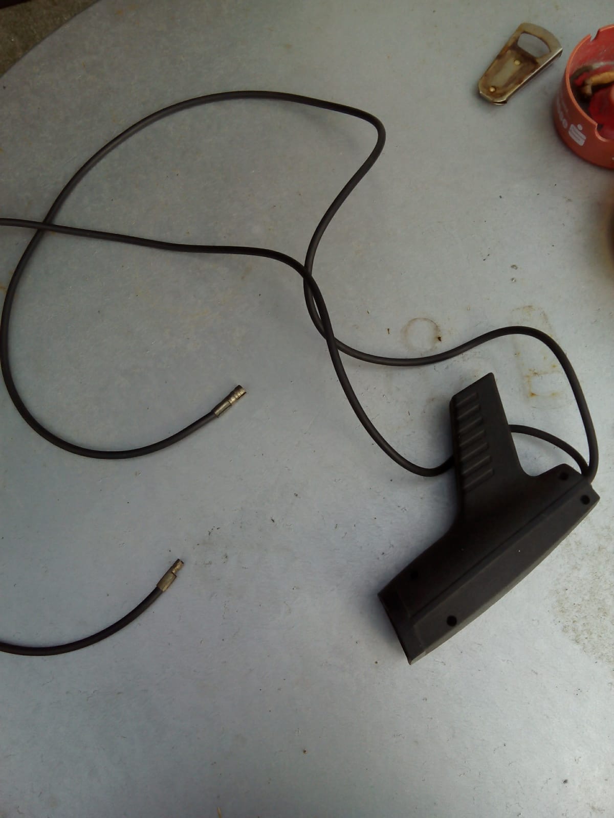

Es sah doch so aus, als wäre die Elektrik auszuschließen, weil Deine Domi doch mit Choke wieder gelaufen hat, wenn auch bockig.
Wenn Du aber beim Thema Elektrik und Zündfunken weitersuchen möchtest hätte ich noch folgenes:
Diese "Zündpistolen" (meine ist aus den 70ern) werden zwischen Zündspule und Kerze eingeschleift. Ein kleines Video hab ich auch noch gemacht
https://www.youtube.com/watch?v=MOuZy4eFF2Q
Langer hat auch schon mit LED-Lampen experimentiert. Man findet den Beitrag immer noch im alten Forum.
Viel Erfolg bei Deiner schon so langen Fehlersuche.
Und liebe Grüße aus bella italia
