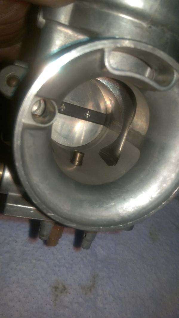

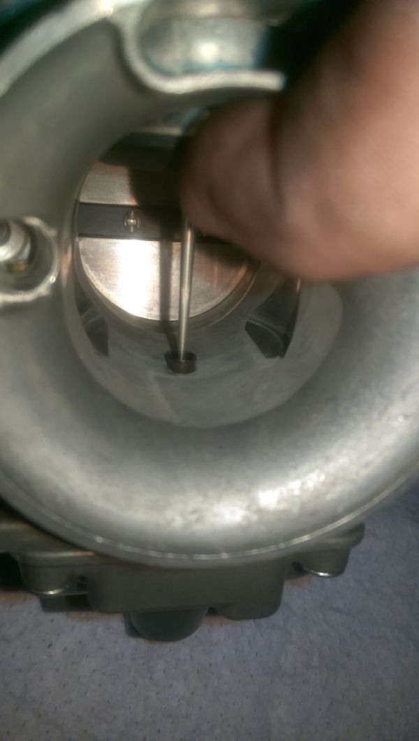

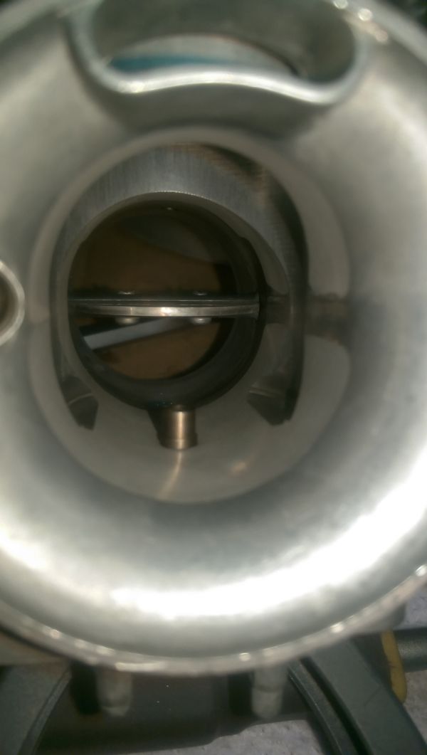

Hier die Fotos, die Andi mir geschickt hat. Offenbar war die Nadeldüse falsch eingebaut! Ich kann mich allerdings nicht erinnern, die Düse überhaupt ausgebaut bzw. in der Hand gehabt zu haben, aber ich setze mir die virtuelle Eselsmütze natürlich trotzdem auf.
Auf den ersten 2 Bildern ist die Düse, so wie sie eingebaut war (lt. Andi also falsch):
Und hier, wie sie richtig reingehört:
Für mich kommt diese Erkenntnis natürlich zu spät - aber vielleicht ein Tip für den nächsten mit einem ähnlichen Problem.
Faszinierend ist, dass der Fehler sogar 2 Werkstätten nicht aufgefallen ist (und da war eine Vergaser-Spezialwerkstatt mit gutem Ruf in Wien dabei).

Ja nun, die Nadeldüse war so weit hochgedrückt, das der Kolben darauf aufgelegen hat.
Kein Sprit und zu viel Luft beim Anheben des Kolbens= zu mager= aus.

Kleine Ursache, große Wirkung. Das sind mal Werkstätten. Nur schade das du so viel investieren musstest.

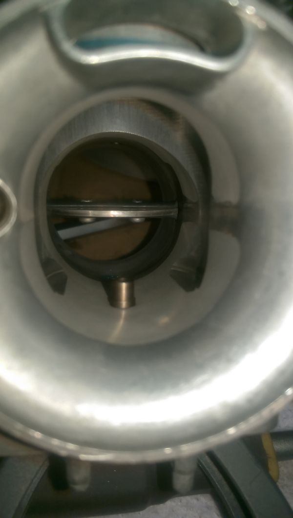

So nur nebenbei, konnte vielleicht die Nadeldüse falschrum eingebaut sein?
Bild, nicht gerade schönes, von meinem Vergaser, Einlass Seite.
Habe ich vor 2 Monaten gefragt.

Die war nicht falsch rum eingebaut, sondern die war mit der HD so weit hochgedrückt, durch ihren Anschlag durchgedrückt. Und saß damit fest.
War nur durch ausbohren raus zu bekommen.
Geht so etwas überhaupt, da muss man doch bestimmt mit größerem Kraftaufwand und ohne jegliches Gefühl die H-Düse einschrauben. :shock:

Oder, war die von oben statt von unten reingesteckt?

Von Oben geht's nur mit nem Hammer.

Die Bilder oben zeugen anderes.
