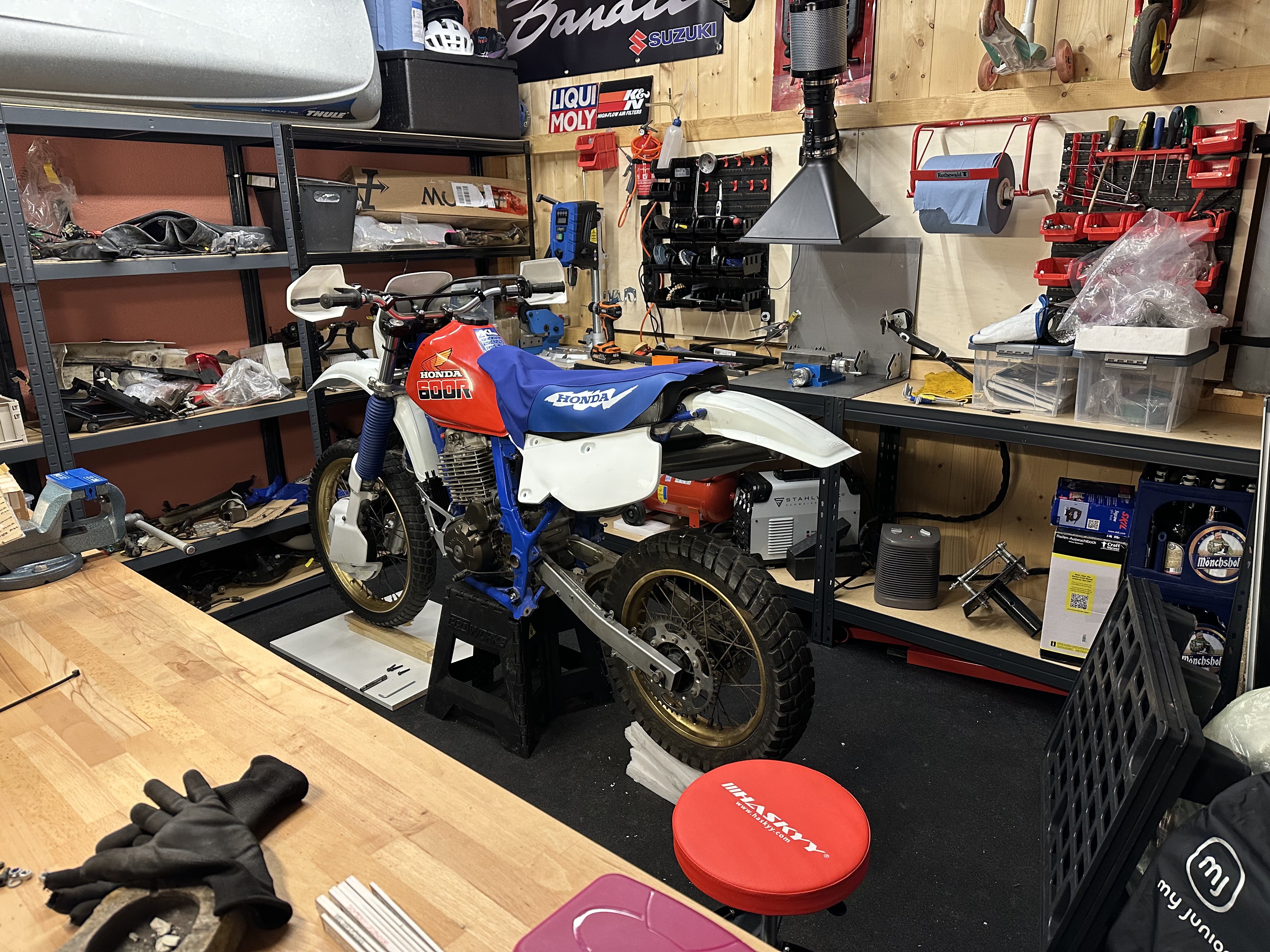

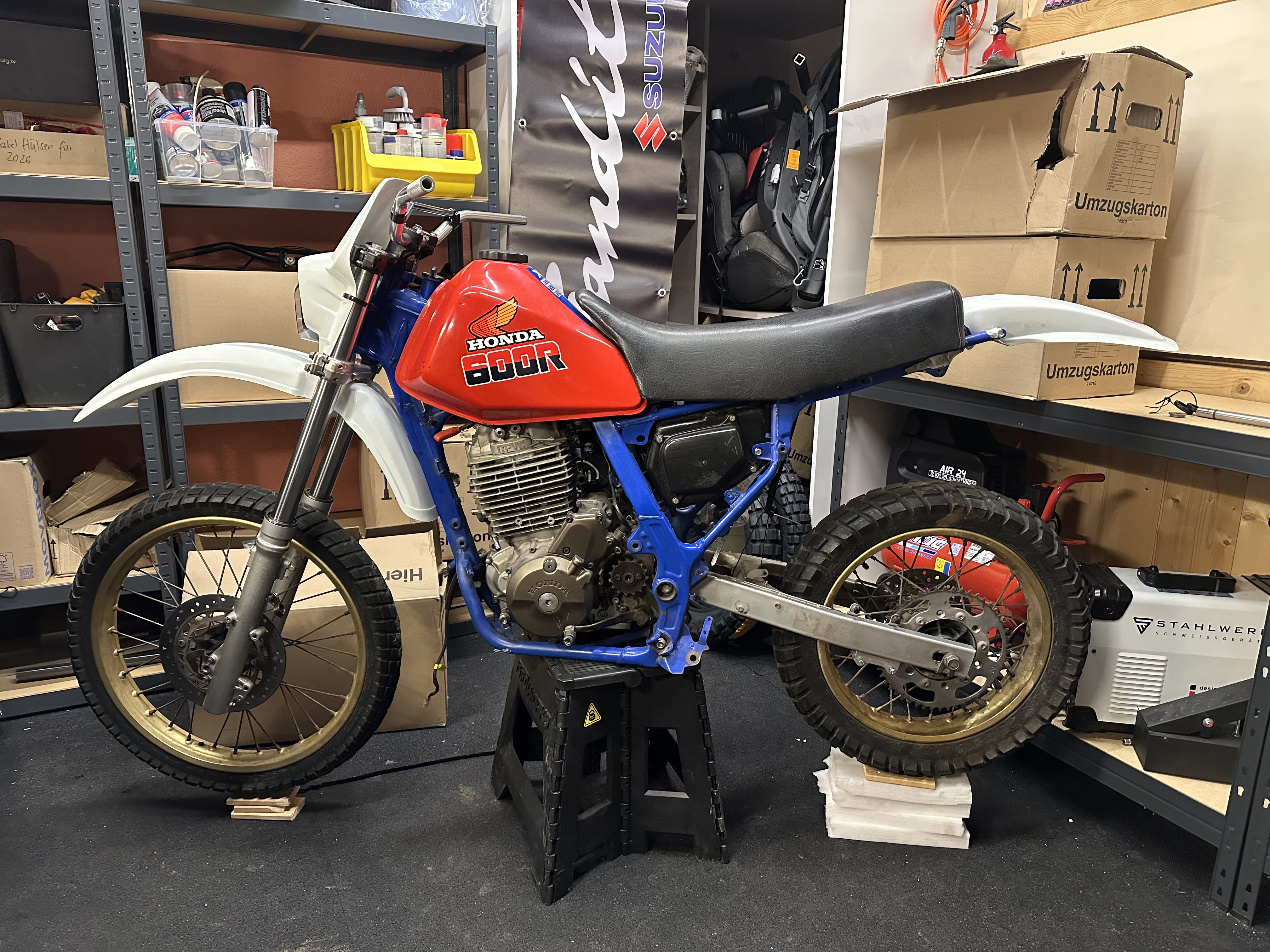

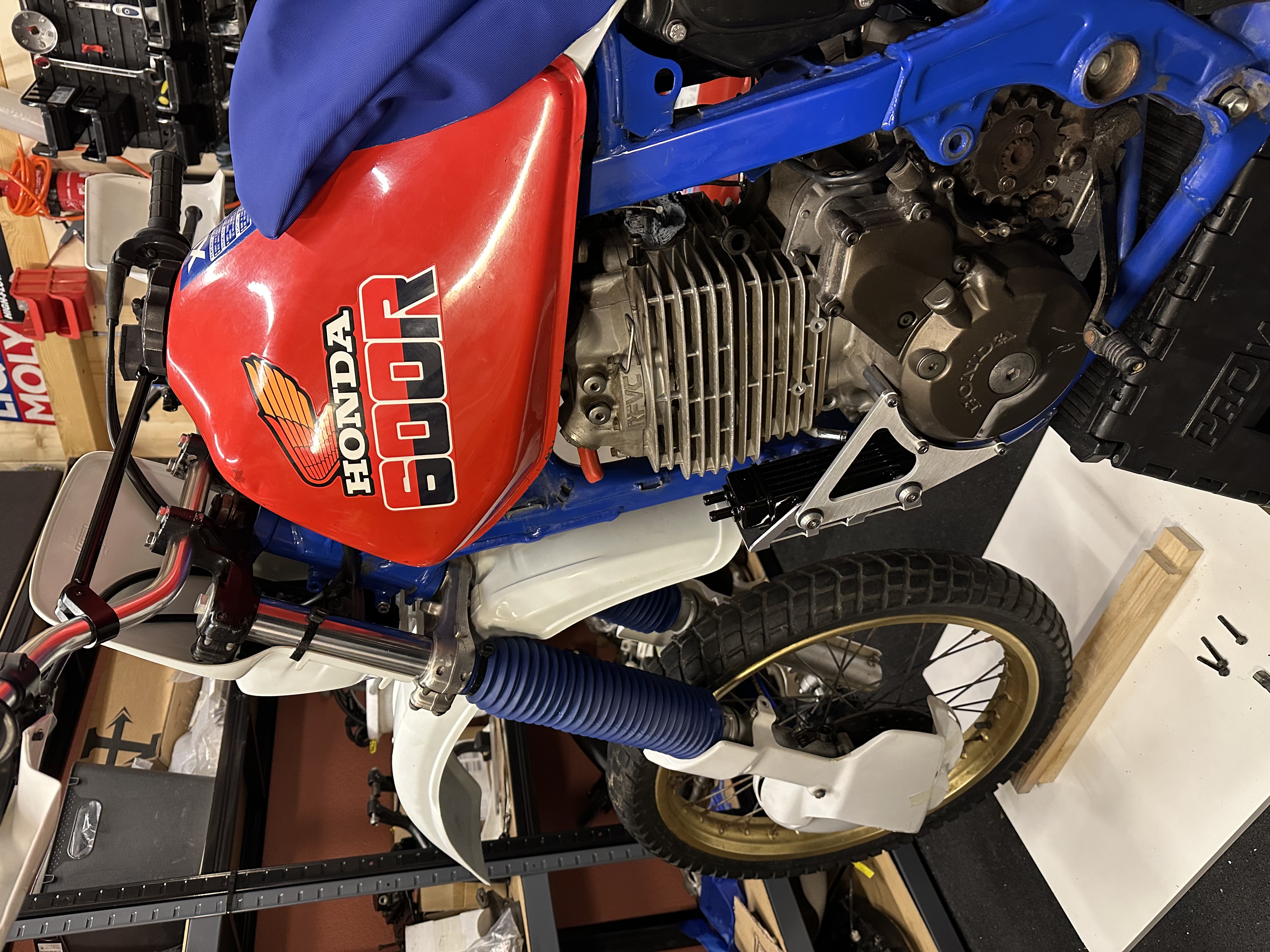

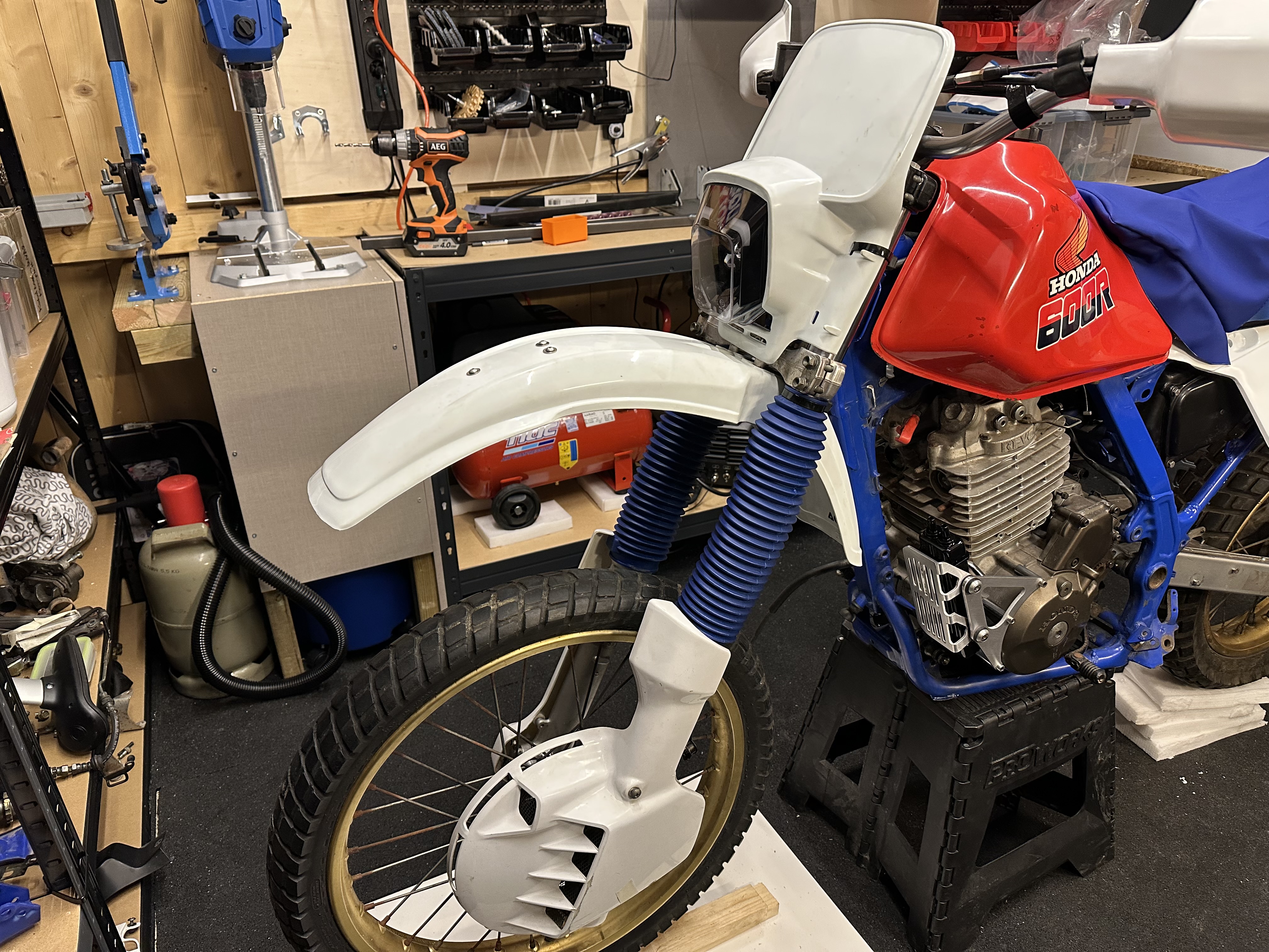

Liebes Forum, ich bin wieder zurück!
Seit 3 Wochen im neuen Haus/Werkstatt nach Umzug in den Norden Bayerns 8-) .
Sorry das es so lange still war, Arbeit, nebenberuflichen Master zum Ende gebracht und 3. Kind, ich kam einfach nicht dazu.
Ich hab nach dem Umzug eben fix das Ding zusammengesteckt, die nächsten Wochen wird wieder fleißig angepackt!
Ich war nicht ganz untätig in der verstrichenen Zeit, hab noch paar feine Teile ergattert.
Also, bis bald Freunde 8-)
Sergej
Beiträge: 3155
Welcome back. Das Gesteckte sieht ja schon klasse aus. Anmerken möchte ich noch, dass dem hohen Kotflügel die Luftschlitze fehlen, wodurch der Motor zu heiß wird. Und die Nase von der Sitzbank muß noch mehr auf den Tank gebracht werden.
Wünsche gutes Gelingen und vor allem Glückwunsch zum dritten Kind.

jakobjogger hat geschrieben: Do 30. Jan 2025, 12:23 Welcome back. Das Gesteckte sieht ja schon klasse aus. Anmerken möchte ich noch, dass dem hohen Kotflügel die Luftschlitze fehlen, wodurch der Motor zu heiß wird. Und die Nase von der Sitzbank muß noch mehr auf den Tank gebracht werden.
Danke dir! Ja aufjedenfall wird der Kotflügel noch geschlitzt, wenn alles gut geht noch 2025 :mrgreen:
... und die Sitzbank wird natürlich auch noch in Form gebracht 8-)

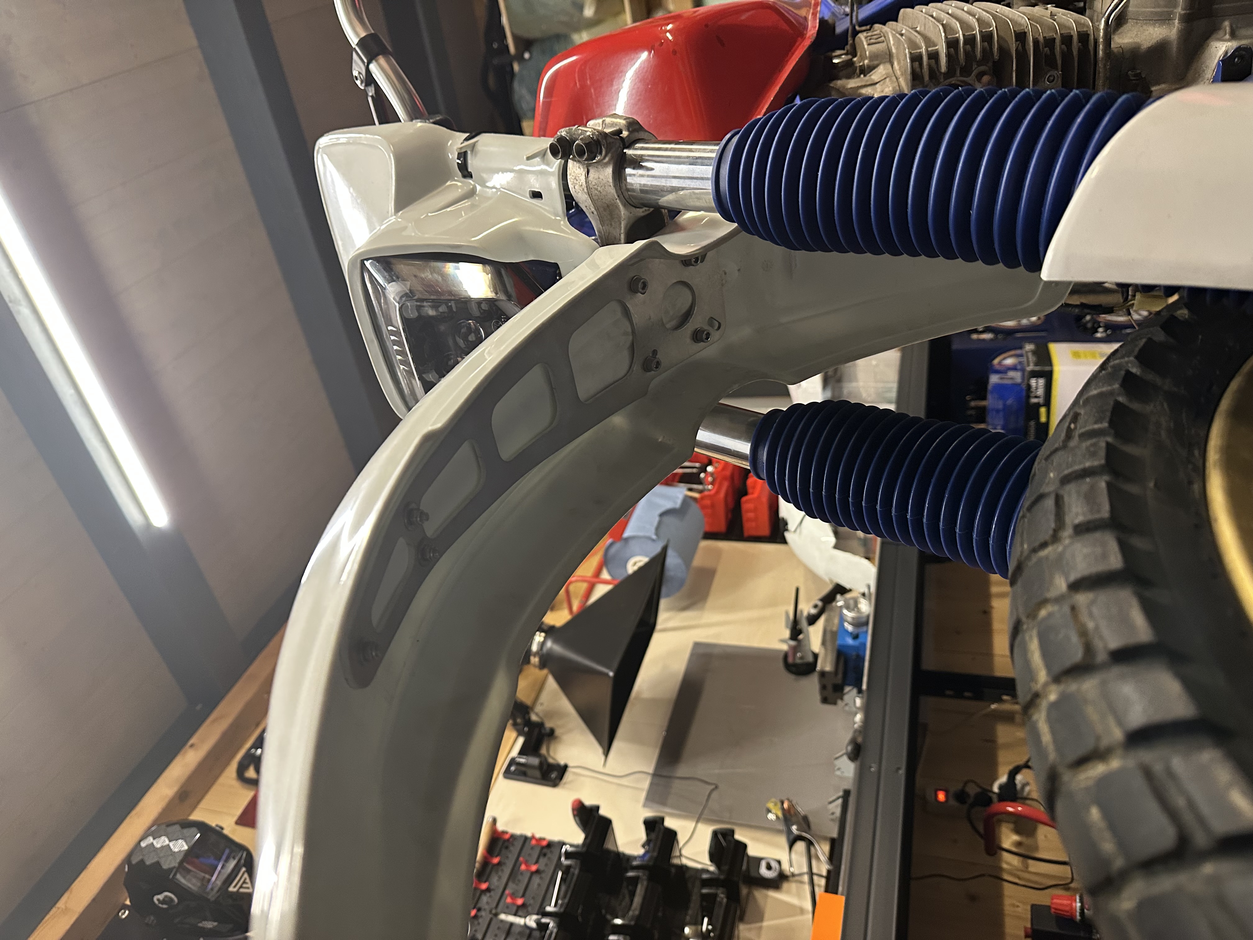

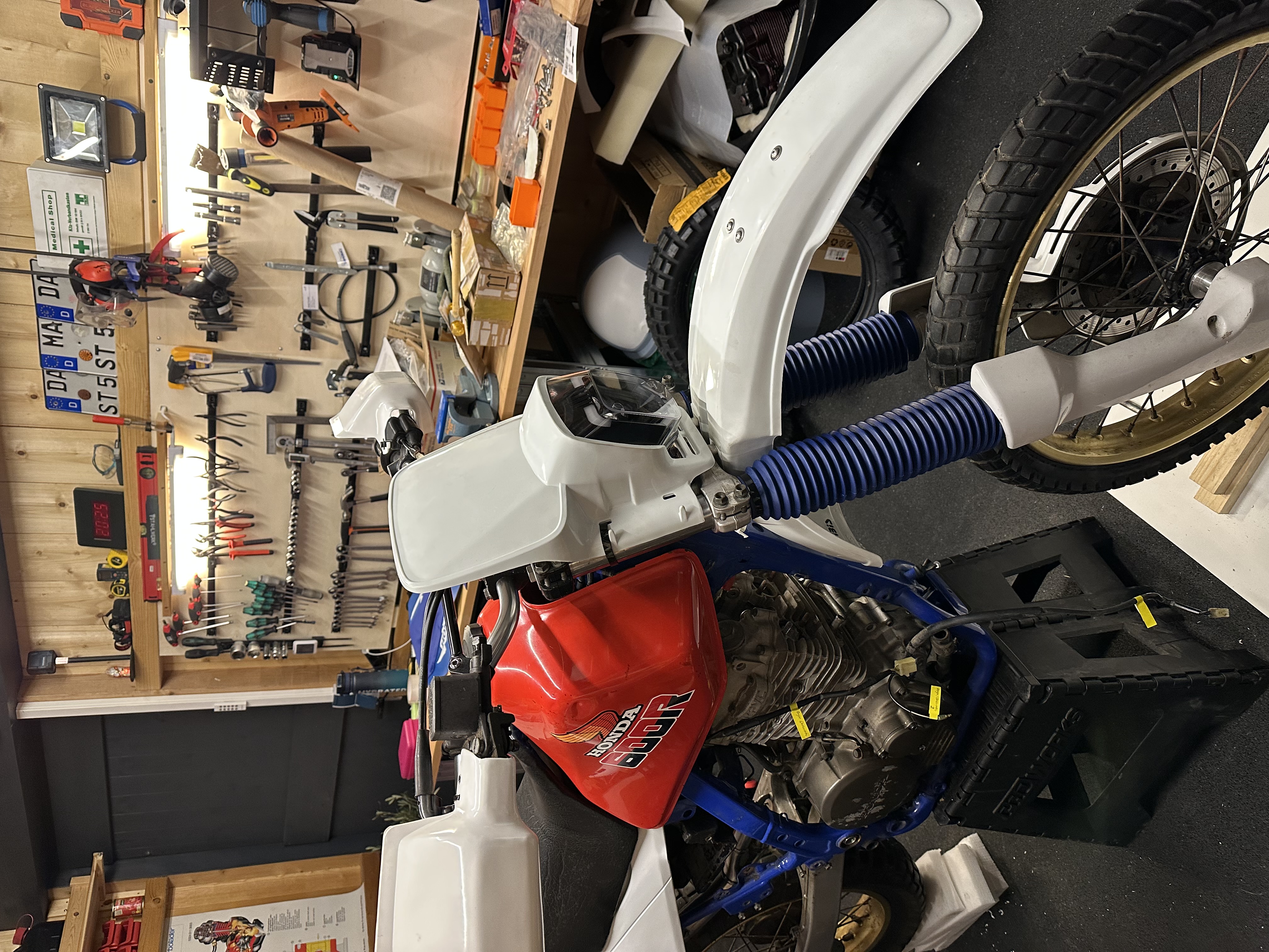

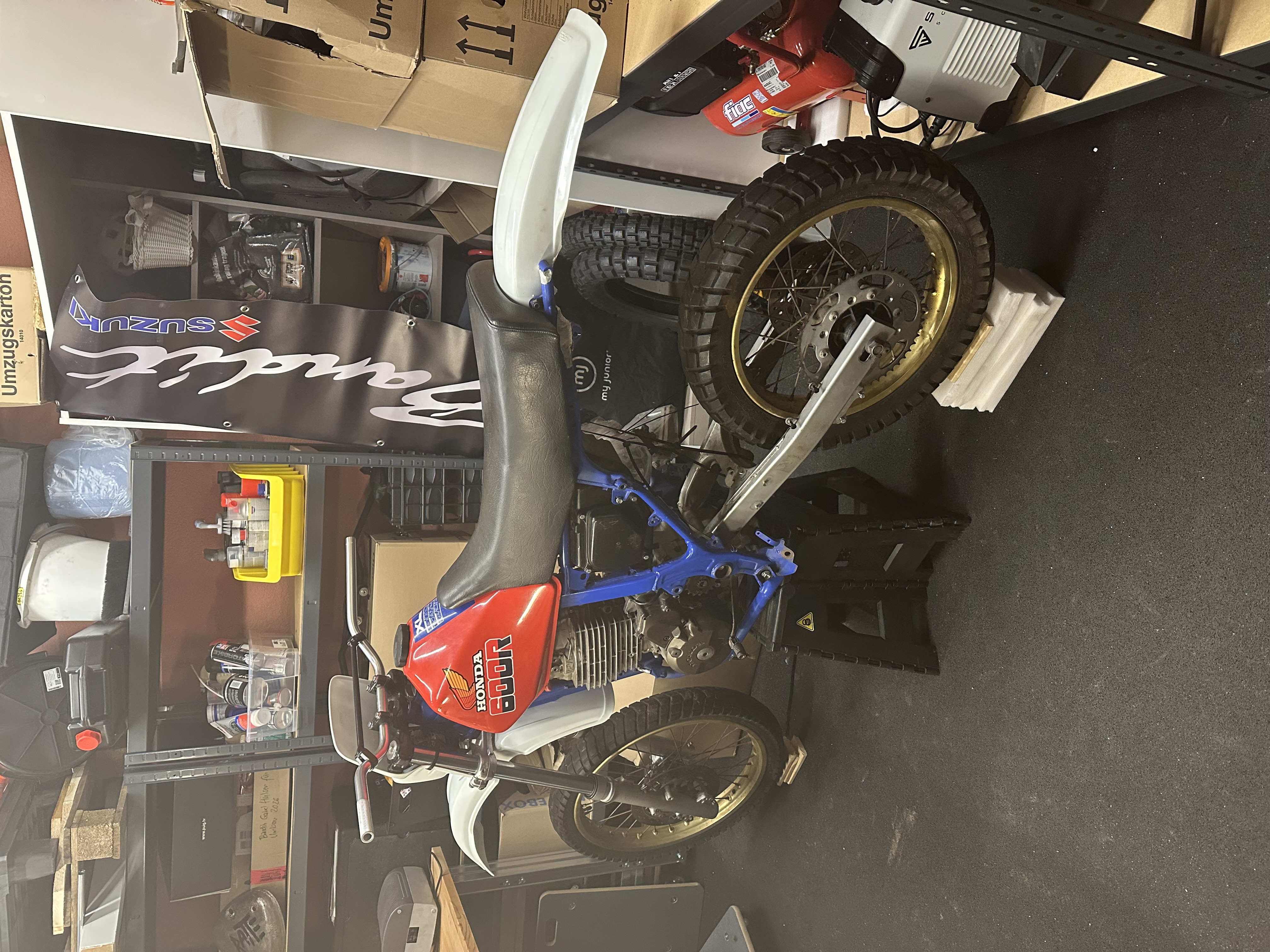

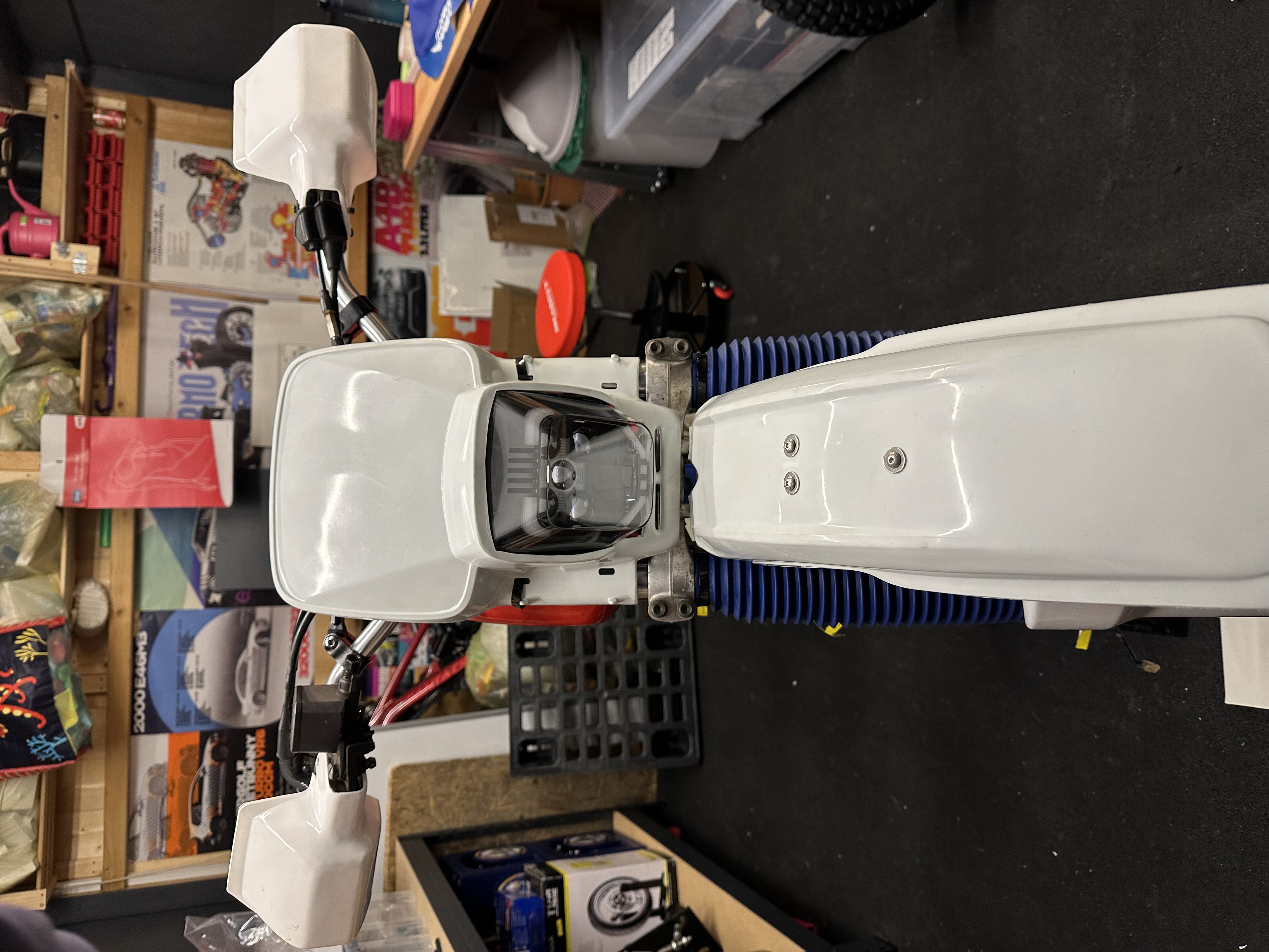

Beitrag von sergejt »

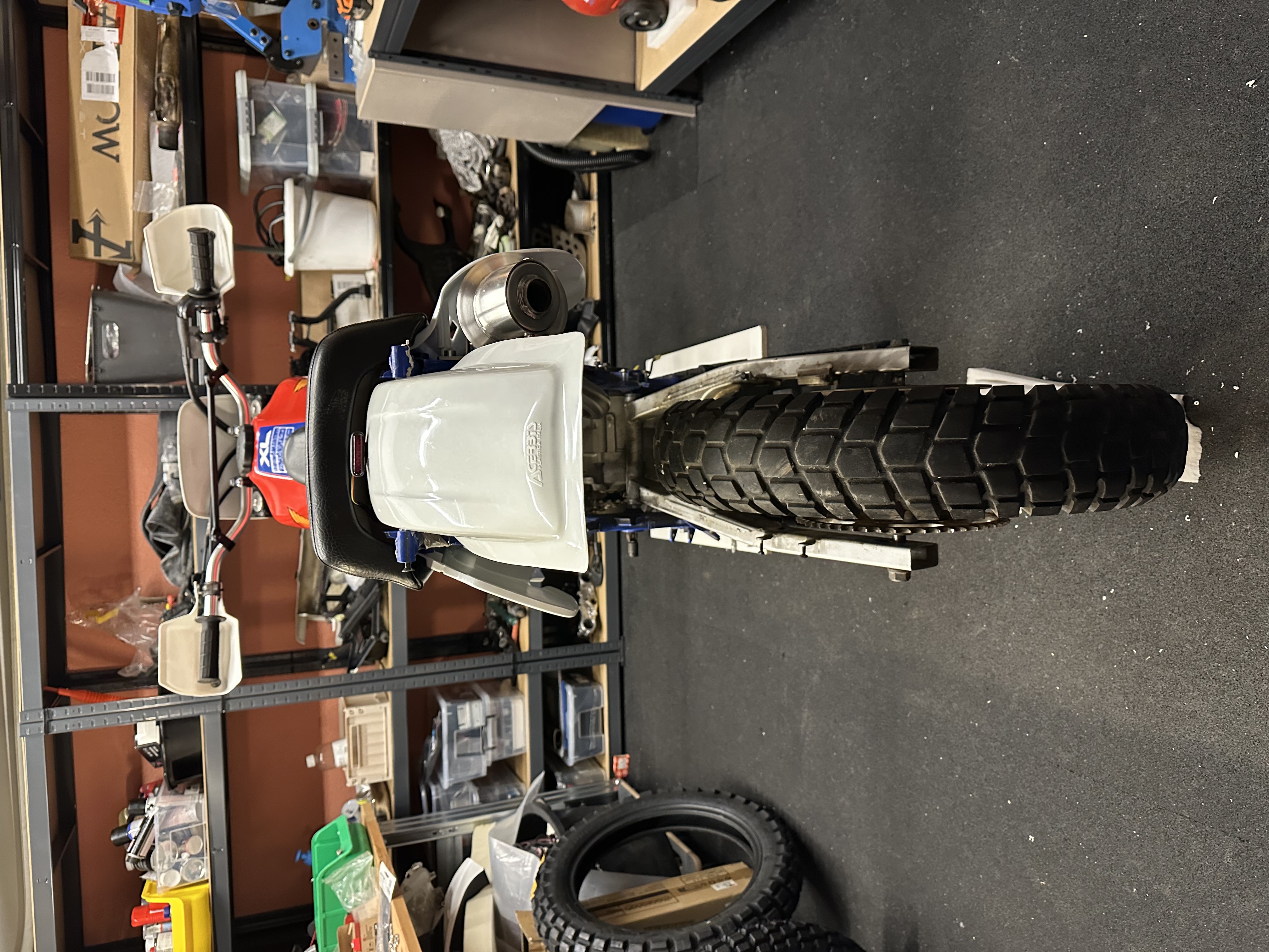

Hello,
ich hab wieder etwas weiter zusammen gesteckt. Bevor jemand meckert, da ist noch nichts fest noch richtig gerade ... Ich muss nur einmal schauen ob es passt um dann weiter am Rahmen und Tank zu bauen. Ich habe es mir aber genauso vorgestellt (bis auf die Farben) 8-)
Bis bald ;)
Sergej
Beiträge: 2794
Wunderbar wird das , :P ,
den Kotflügelstabi drunter zu montieren hab ich noch nicht gesehen. :o , warum haste das so gemacht ?

Tolek hat geschrieben: Do 13. Feb 2025, 21:06 Wunderbar wird das , :P ,
Oben drauf hat es mir nicht gefallen. Zudem denke ich das es etwas mehr Stabilität bietet - da ich so den Kotflügel durch mehr Fläche an die Gabelbrücke drücke.
Sergej
Beiträge: 5149
Oben drauf hätte mir auch nicht gefallen.
Wird den Kotflügel auf jeden Fall weniger flattern lassen. Noch besser wäre es gewesen,
wenn es auch ein Stück nach hinten ginge, aber vorn ist die Geschichte länger und somit wichtiger.

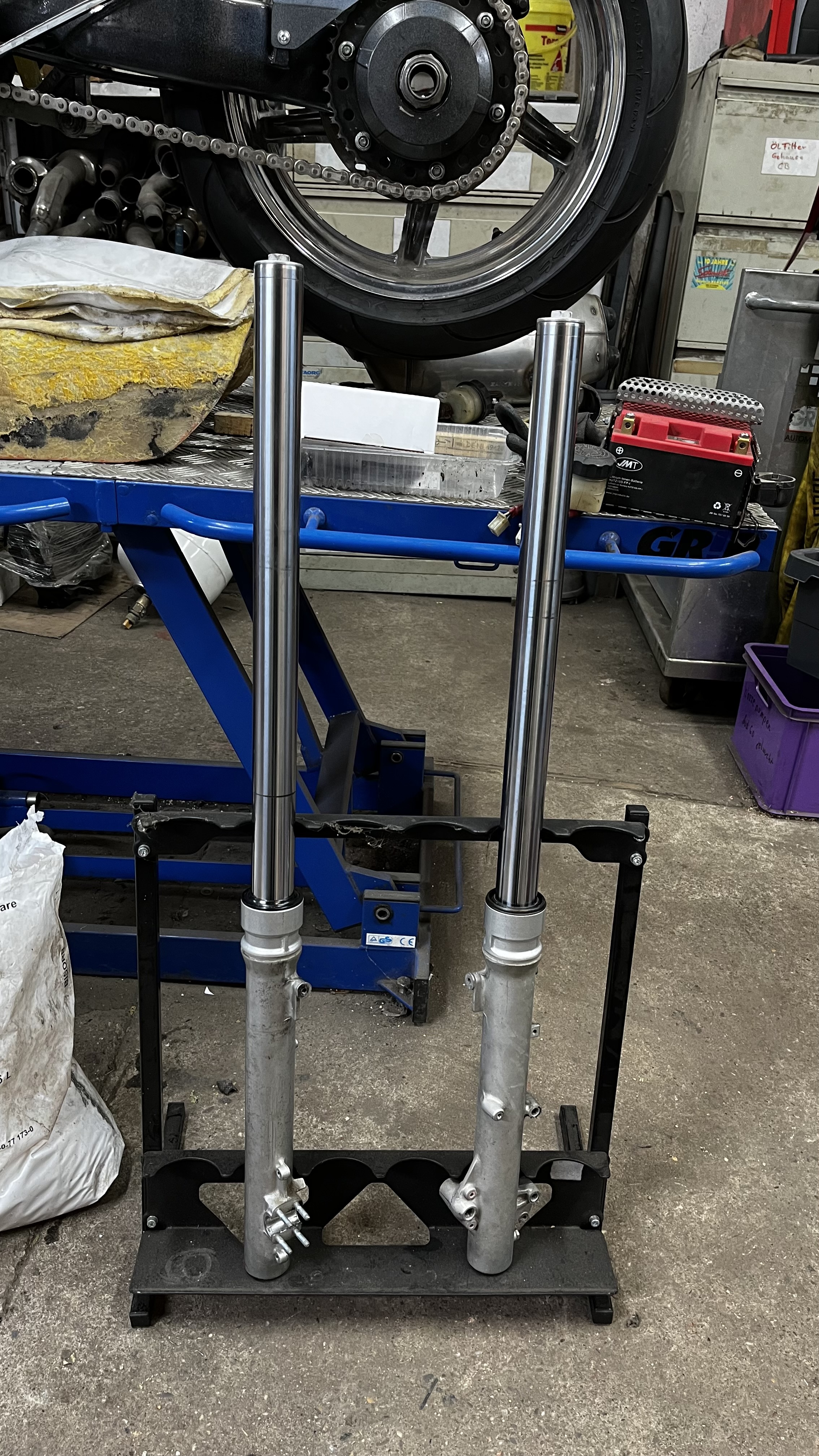

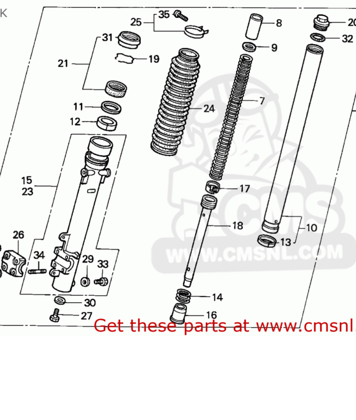

Gerade gesehen, dass ich wohl etwas spät dran bin. Gute Teile bestellt. Ich habe auch alle Lager von Allballs verbaut und auch die Tourmax sachen sind absolut in Ordnung.

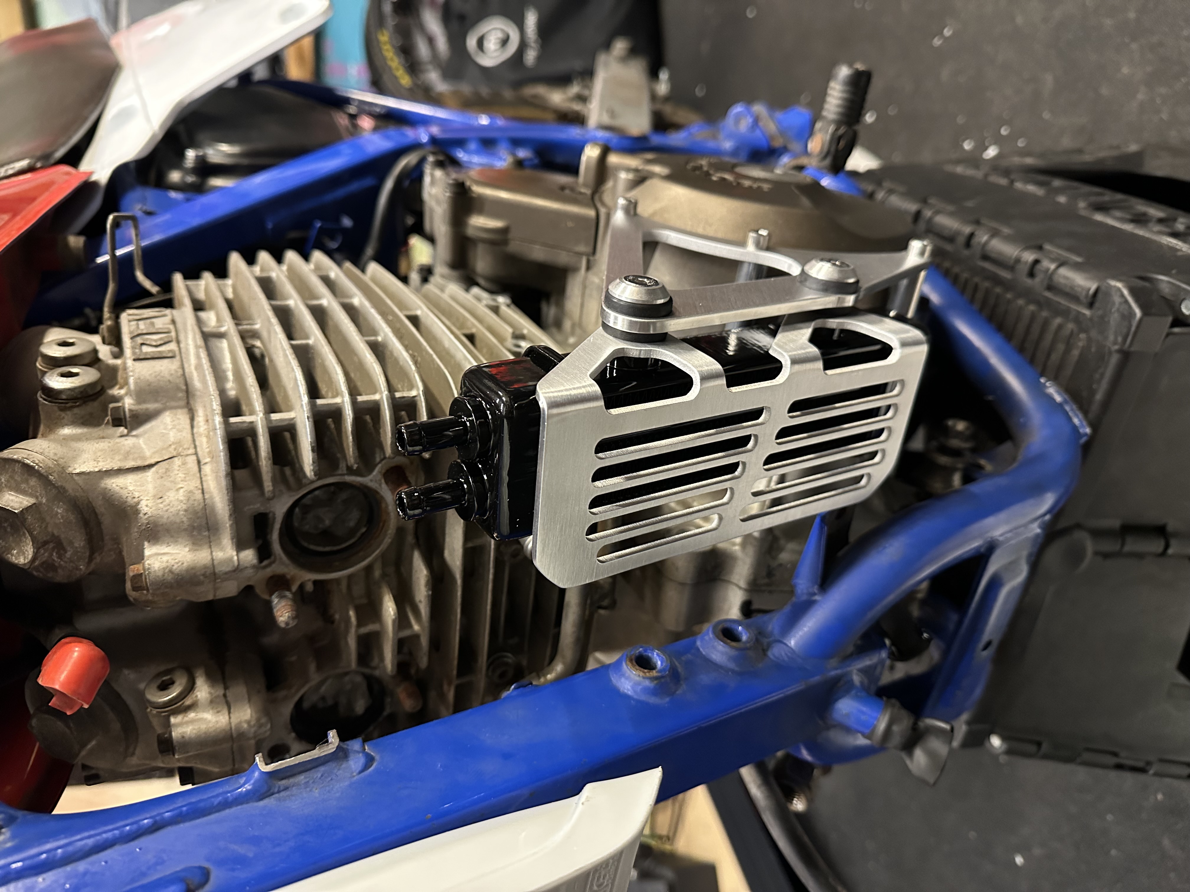

Warum hast du den Sutton Kühler gewählt und nicht den von egu? Zugegeben die Leitungen von egu sind eher aus dem Sanitärbereich aber es funktioniert😄.
Auch mit dem YSS-Kit hast du eine gute Wahl getroffen. Da das Heck durch das Federbein 30mm höher kommt, könntest du vorn 30mm Hülsen in die Gabel einbauen. Dann stehst du wieder im "Wasser" hast aber merklich mehr Bodenfreiheit. Anbei ein Bild zum Vergleich

Interessanter Beitrag. Wo in der Gabel baust du diese Hülsen ein?
Beiträge: 5149
Nehme an auf dem oberen Federende, unter den oberen Schraubdeckeln.
Da sind ja im original die Blechrollen. Sind glaub (müsst ich messen) um die 30 mm ? hoch.
Die Frage ist jetzt, ob er seine Hülsen auf Mass (und absichtlich evtl. etwas länger als die ori) gemacht hat, alleine verwendet,
oder "zusätzlich" zu den Honda Blechhülsen ?
Übertreiben mit zu viel Vorspannung ist nämlich auch schlecht.
Hatte mir damals Alu Hülsen gemacht, die glaub 10 oder 12 mm länger als die Honda-Hülsen waren und diese natürlich anstatt der Blechhülsen verwendet.
Mit dünnen Passcheiben (Stahl, hart) dazwischen. Ansonsten reibt sich das Federwendelende in's Alu ein.
Sekman
Beitrag von Sekman »
Ist schon ein paar Tage her, aber wenn ich es recht erinnere,habe ich die Hülse (Pos. 16) einfach um 30mm verlängert. Das Teil einfach an der Drehmaschine nachgefertigt. Müsste Flugzeugaluminium gewesen sein. Die genaue Werkstoffbezeichnung weiß ich nicht, das Rohteil kam von unserem CNC Fertiger.
https://www.cmsnl.com/honda-nx650-domin ... partslist/
Beiträge: 6255
langer hat geschrieben: Do 20. Feb 2025, 17:04 Nehme an auf dem oberen Federende, unter den oberen Schraubdeckeln.
Was Du beschreibst bringt Federvorspannung aber macht die Gabel im voll ausgefederten Zustand nicht länger.
Wenn man wie auf dem Bild zu sehen die Gabelholme „länger“ macht, führt das im ausgefederten Zustand zu
einem höheren „Knickmoment“ auf den Gleithülsen und einer Verringerung der Federvorspannung.

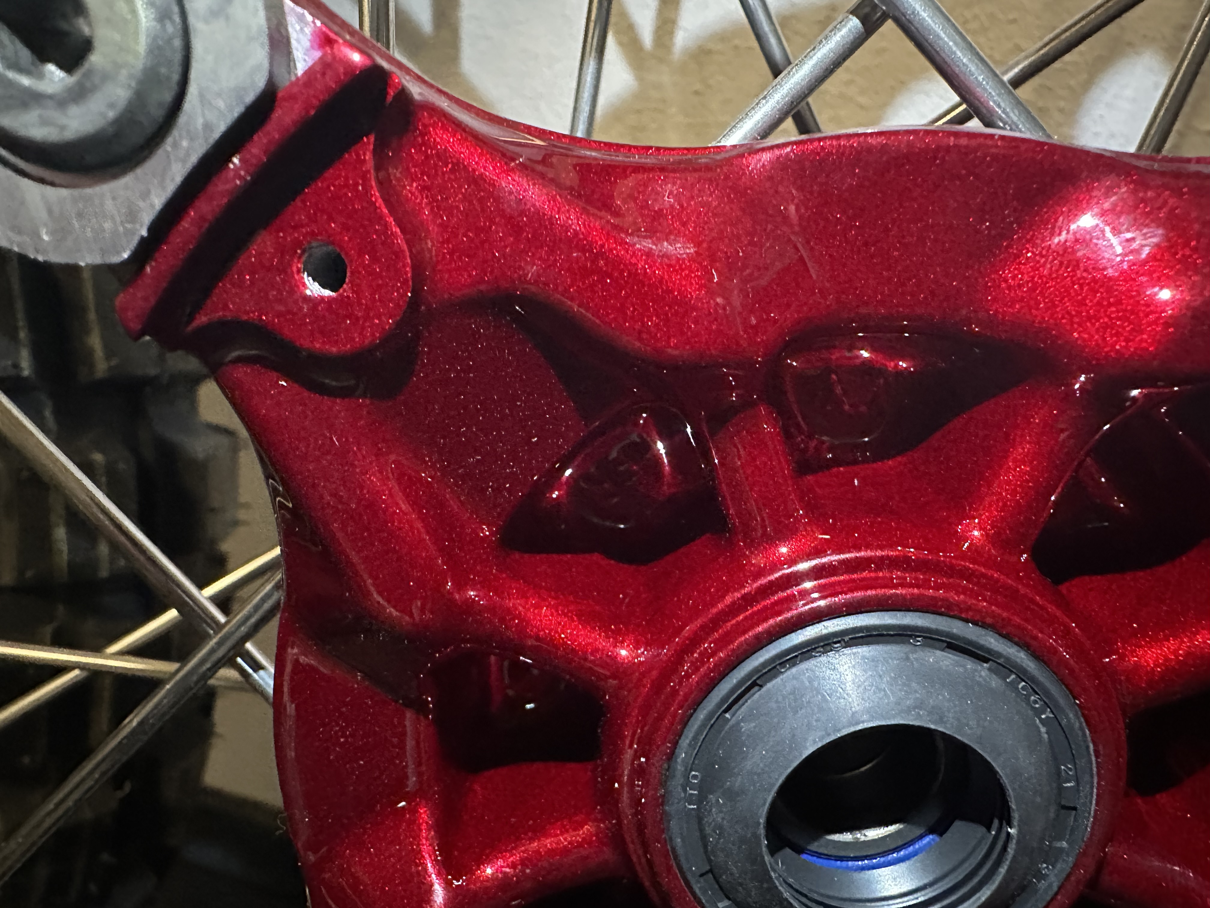

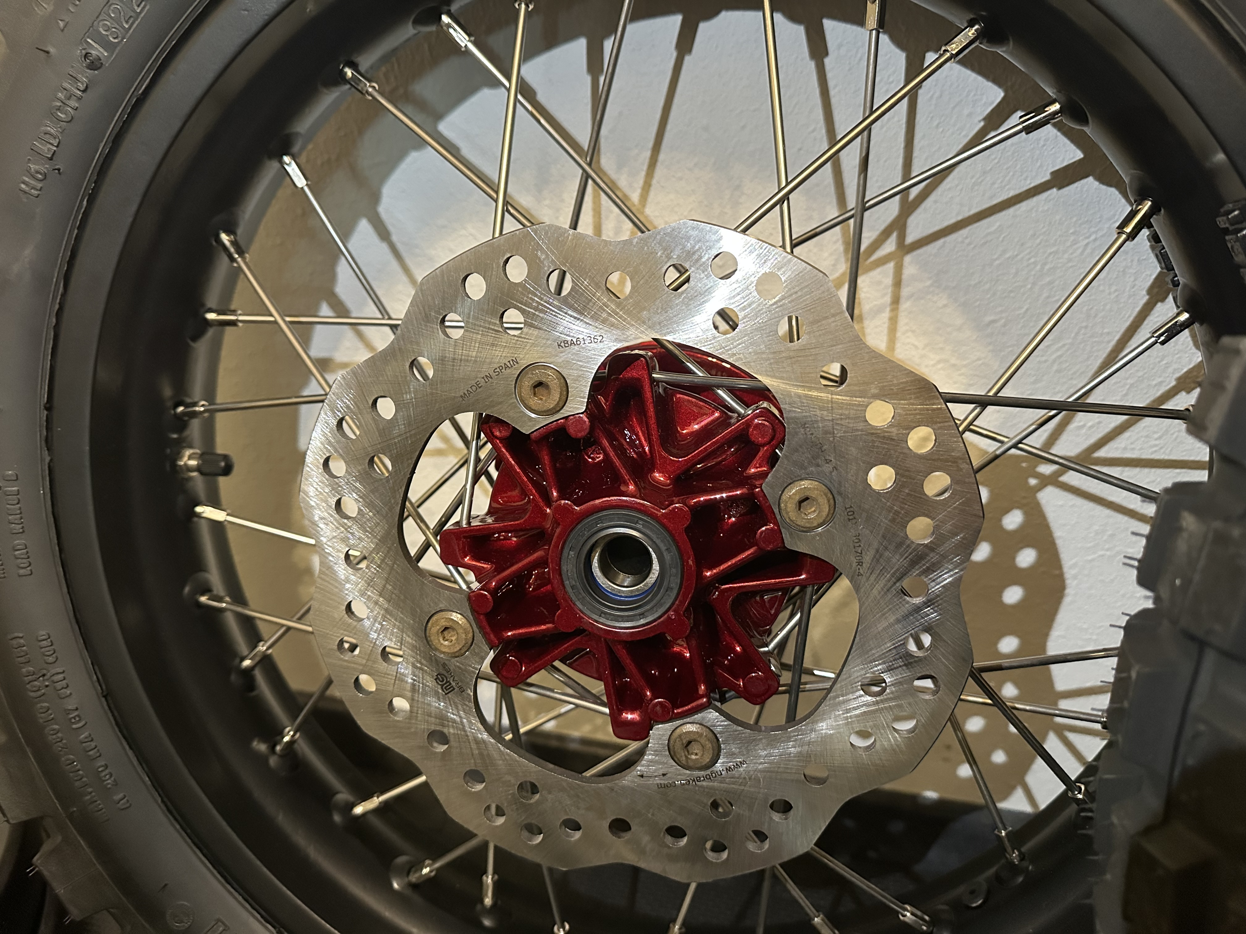

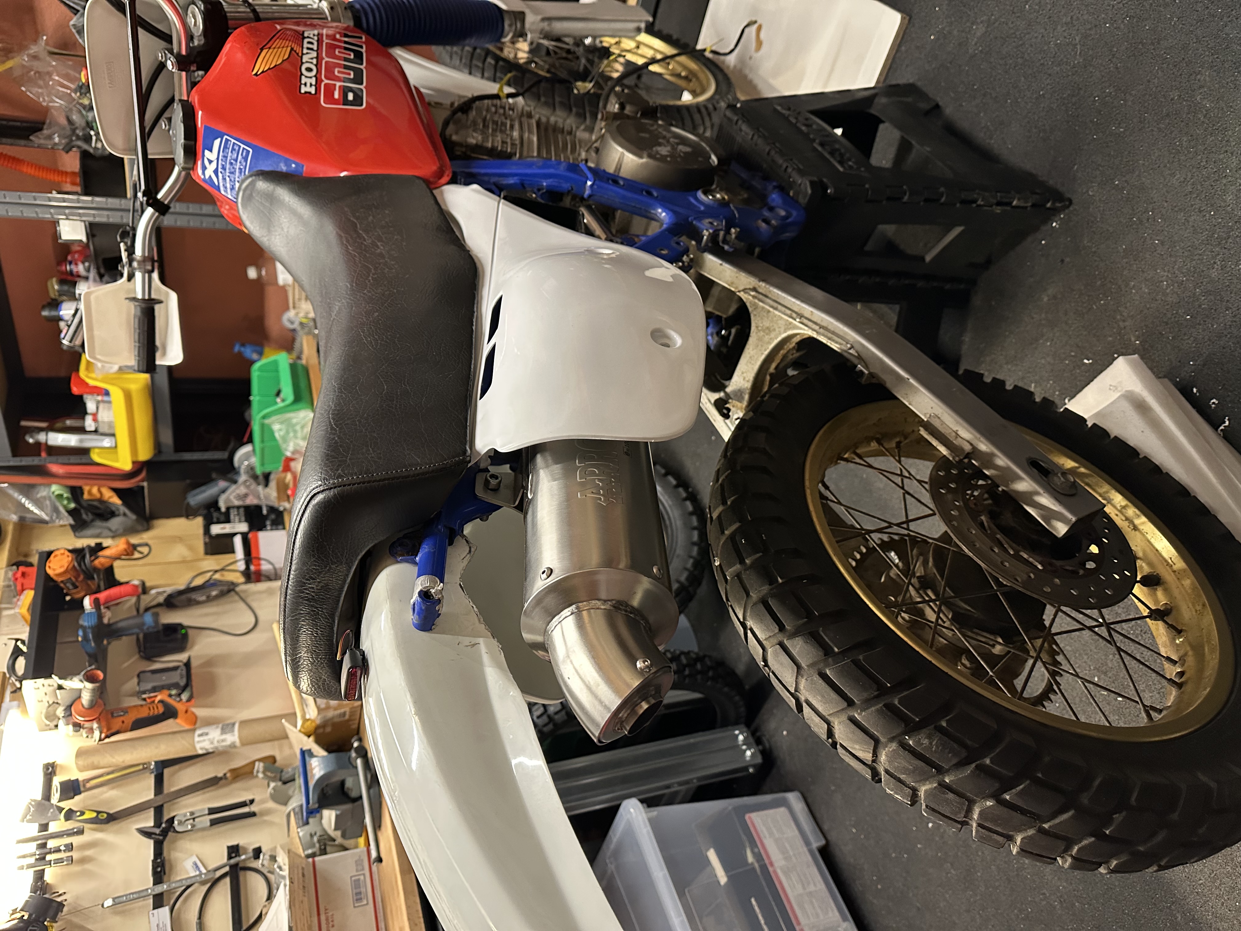

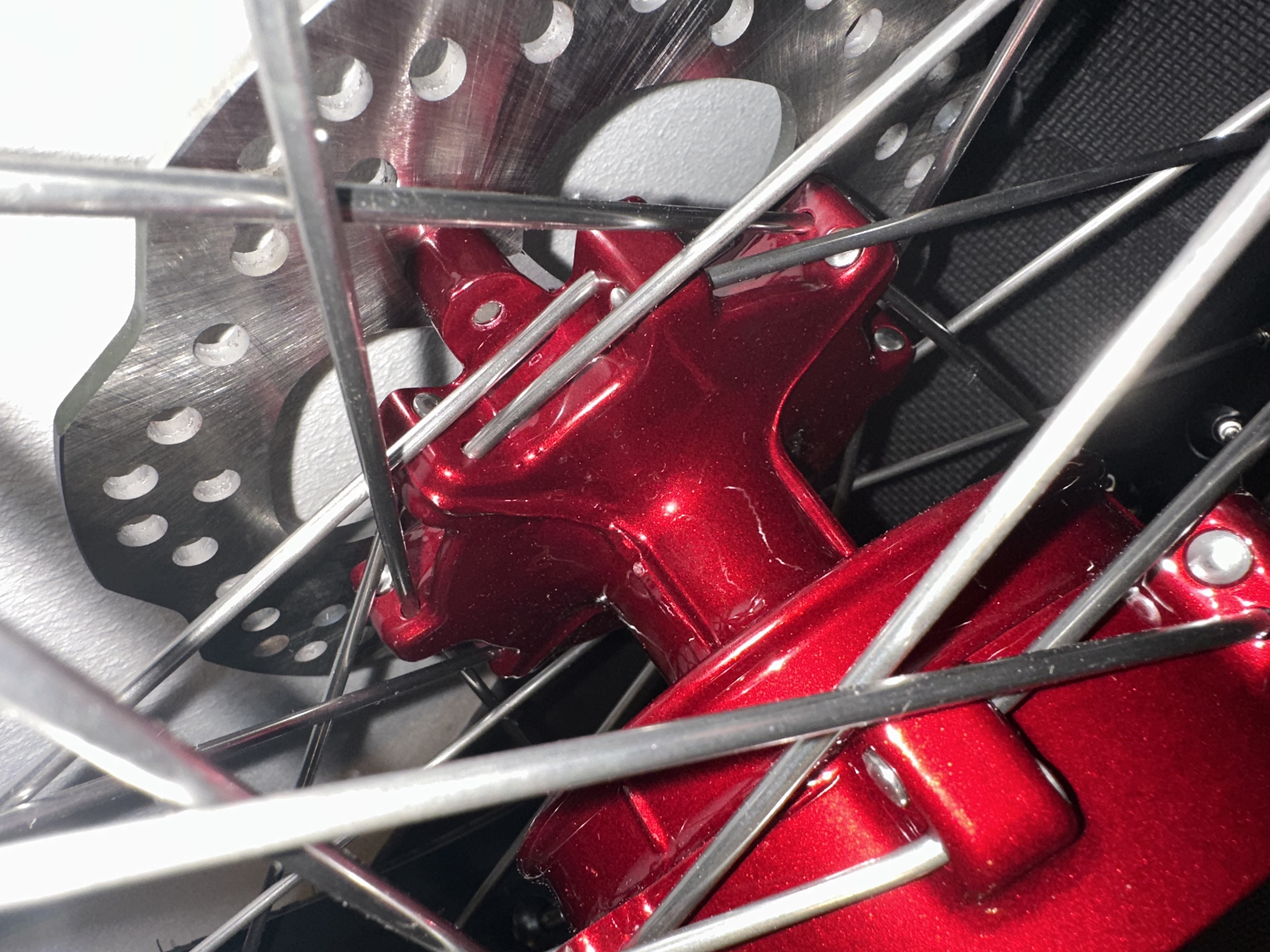

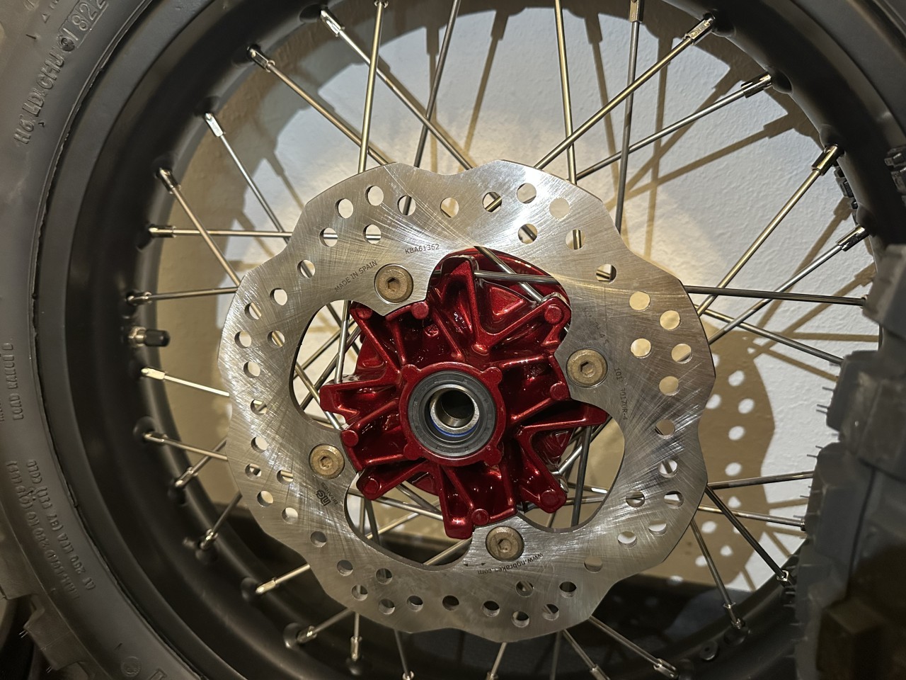

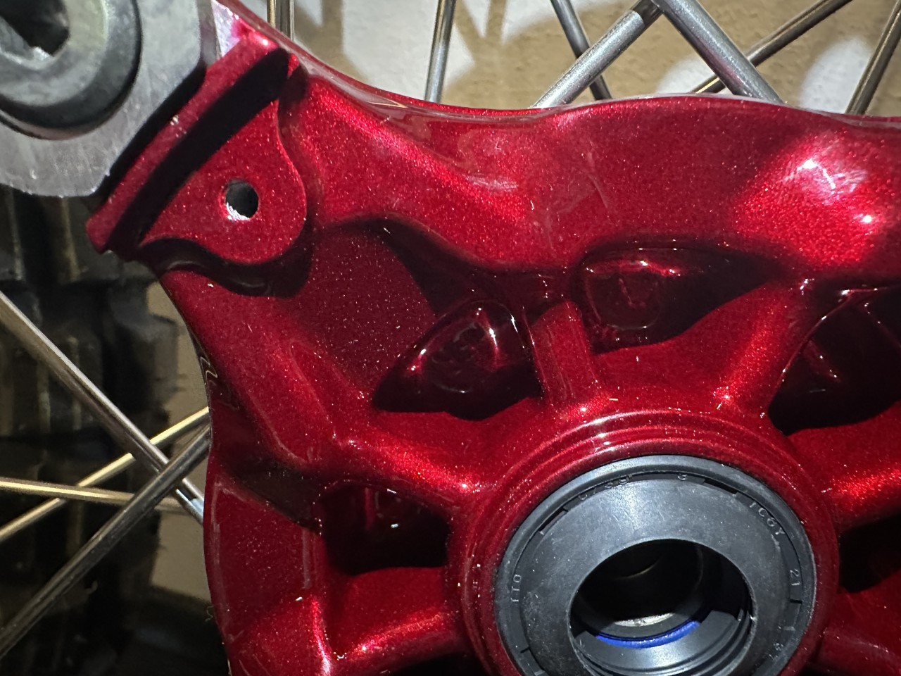

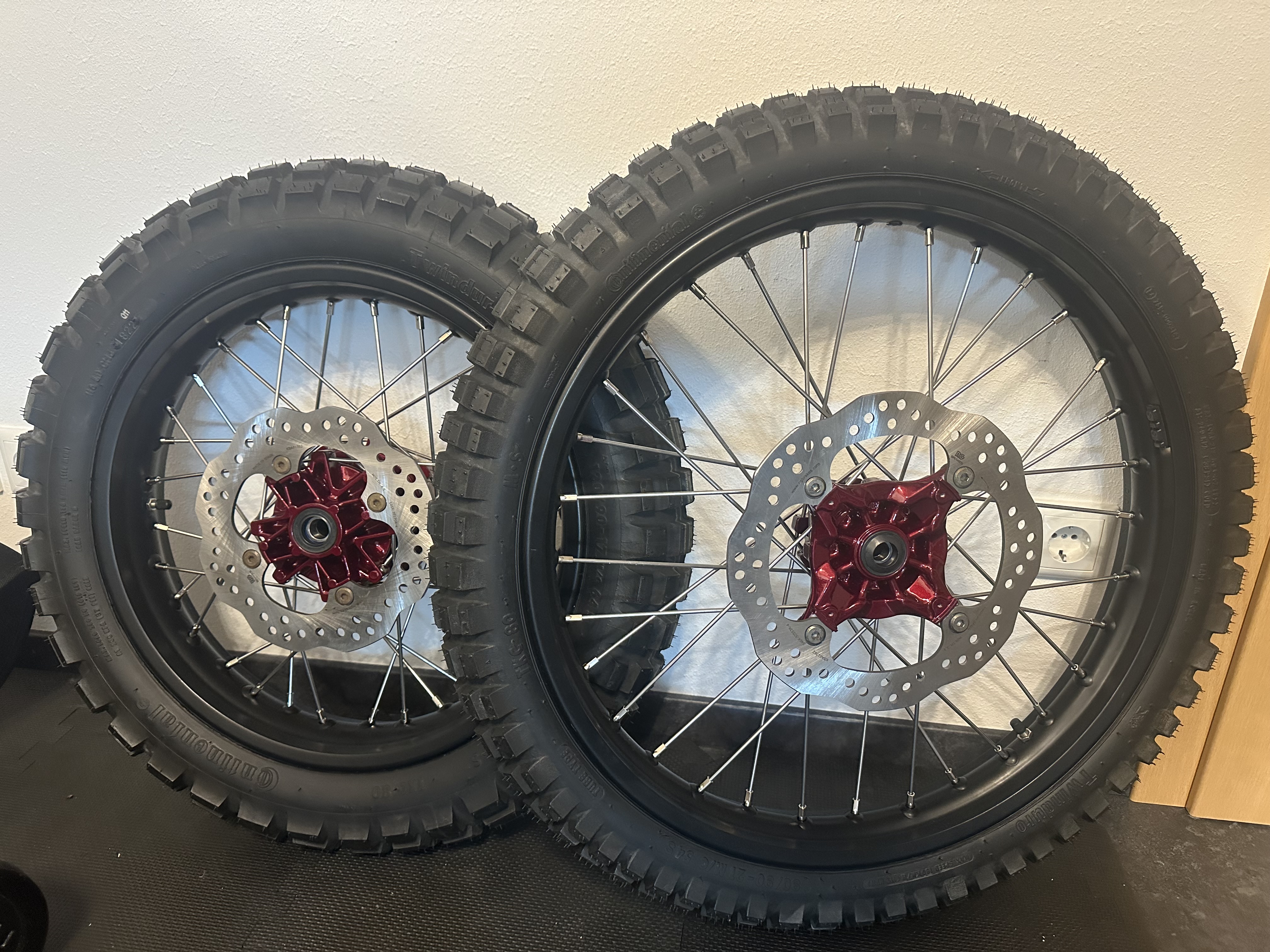

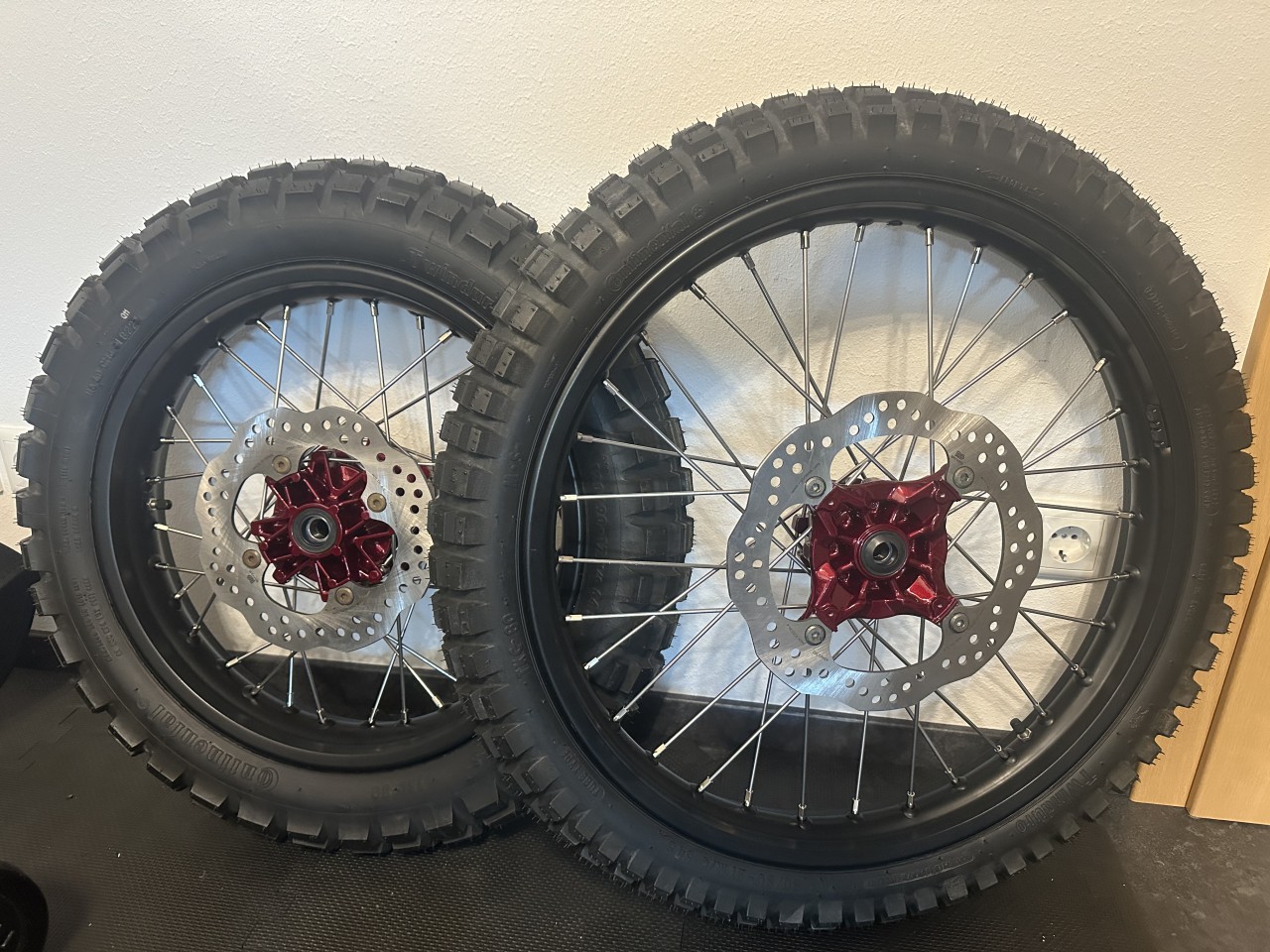

Hallo Zusammen,
in kleinen Schritten geht es weiter:
Vorher:
Nachher:
Zuletzt geändert von sergejt am Mi 6. Mai 2026, 18:44, insgesamt 2-mal geändert.
Sergej

Beitrag von Domi90 »
Die NG Brensscheiben sind sehr gut... habe sie auch montiert..musste sie aber eintragen
sergejt
Beiträge: 274
Wohnort: 64367 Mühltal
Suzuki Bandit 1200 WVCB 2005
Husquarna TE 610 1995
Honda NX 650 RD02 1992
Domi90 hat geschrieben: Mi 6. Mai 2026, 15:48 Die NG Brensscheiben sind sehr gut... habe sie auch montiert..musste sie aber eintragen
Gian, meine Naben funkeln so wundervoll und dir fallen nur die Bremsscheiben auf... 😁😁😁😁
