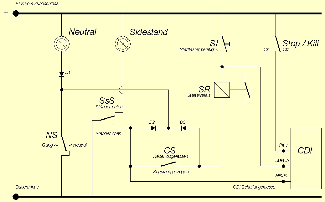

dieCobra hat geschrieben: Fr 22. Jun 2018, 20:53...Es muss irgendwo von dem eindringenden Wasser ein Masseschluss geben, wie beim Drücken des killschalters...
Nur zur Info für die Fehlersuche.
Der Killschalter ist die einzige Stelle für die Zündung bei der Plus geschaltet wird,
alle anderen Bauteile der gesamten Sicherheitskette schalten ausnahmslos Masse.
Ein "Masseschluss" durch Wasser wäre zu hochohmig zu Masse hin und damit für die 12 V der Spannungsversorgung der CDI nicht relevant.
Ein temporär schlechter Übergang an einem z.B. Kontakt hingegen, egal ob auf der Plus oder Masseseite
hätte eine erhebliche Wirkung (als Spannungsabfall) für die Spannungsversorgung der CDI.
Dieses Verhalten an den Kontakten des z.B. Killschalter, im unverändert geschlossenen Zustand alleine durch Nässe plötzlich hochohmig zu werden wäre aber recht ungewöhnlich.
Dazu bedürfte es schon einen recht "schlappen" Anpressdruck der Kontakte plus evtl. Dreck, insbesondere wenn verölt auf den Kontaktoberflächen.
Ungewöhnlich aber nicht unmöglich.

Das ist komplizierter
Der SSS ist 3 Polig erkennt ob der Ständer wirklich ganz oben ist und geht "vertüddelt" mt der Sicherheitskette auf die CDI

Danke für die Zeichnung, Klaus.
Das einzige was ich bis jetzt verstehe, ist die Schaltung des killschalters.😆
Der gibt +auf die CDI.

Der Seitenständerschalter sollte natürlich in Ordnung sein und die Masse für die CDI "einwandfrei" ohne Übergangswiderstand kontaktieren.
Über den läuft im Fahrbetrieb (der Neutralschalter ist ausser im Leerlauf aussen vor) die gesamte Masse für die CDI Schaltung.

Und den Neutralschalter verstehe ich.
Aber warum hat er eine Verbindung zum SSS?

und wenn ich dann die Kupplung ziehe, ist der CS Schalter geschlossen und Masse ist wiederum geschlossen.
Aha, so langsam wird es.🤗
Jetzt muss ich nur noch den Fehler finden.
Re: Testfahrt im Regen mit meiner Domi
Verfasst: Sa 23. Jun 2018, 16:52
dieCobra hat geschrieben: Sa 23. Jun 2018, 16:25...und wenn ich dann die Kupplung ziehe, ist der CS Schalter geschlossen und Masse ist wiederum geschlossen...
Nein, nur wenn (Kupplung gezogen über D3 und D2, nicht gezogen nur über D2) auch gleichzeitig der Leerlauf drin wäre.
Im Fahrbetrieb bleibt der eine Wechslerteil des Seitenständerschalter die allein entscheidende Massezufuhr.

Schnatterinchen hat geschrieben: Sa 23. Jun 2018, 16:56 Wenn die Diode(n) kaputt ist/sind, brennt die Neutralleuchte bei eingelegtem Leerlauf wie auch bei gezogener Kupplung. Den Unterschied merkst Du, wenn Du die Kupplung kommen lässt :D
Ich hoffe, das hat nichts mit dem Spritzwasser zu tun.

Leg doch mal Masse der CDI auf einen Massepunkt. Wenn der Fehler dann weg ist, liegt er innerhalb der Sicherheitskette, wenn nicht mußt du woanders suchen. Aber das ganze bitte mit Bedacht machen, denn die Sicherheitskette ist in diesem Moment ausser Betrieb.

Das ist zwar richtig, aber ich würde es direkt an der CDI machen, um alles zwischendrin auszuschließen.

Wie lege ich die Masse der CDI auf Masse, ohne ein Kabel zu zerschneiden?
Und welches Kabel ist es?

entweder du überbrückst den Seitenständer an der Steckverbindung unter der Sitzbank. Dazu das grüne (G) mit dem hellgrün/gelb (Lg/Y) Kabel direkt verbinden.
Oder, wenn du es direkt an der CDI machen willst, dann vor der CDI das hellgün/gelb (LG/Y) Kabel ein wenig abisolieren und ein zusätzliches Kabel an der isolierten Stellen anbinden und auf Masse legen. Kann man auch mit einem sogenannten Stromdieb machen, der "zapft" das Kabel an und stellt eine Verbindung mit einem Zweitkabel als Y-Verbindung her.Wird einfach über die Isolierung des bestehenden Kabels gedrückt und schneidet diese dabei an.
Damit wird der CDI der ständig eingeklappte Seitenständer vorgegaukelt. Die Sicherheitskette ist somit außer Betrieb, daher das Ganze wirklich nur zu Testzwecken machen.
Sollte der Seitenständer ausklappen, schaltet der Motor nicht ab.
