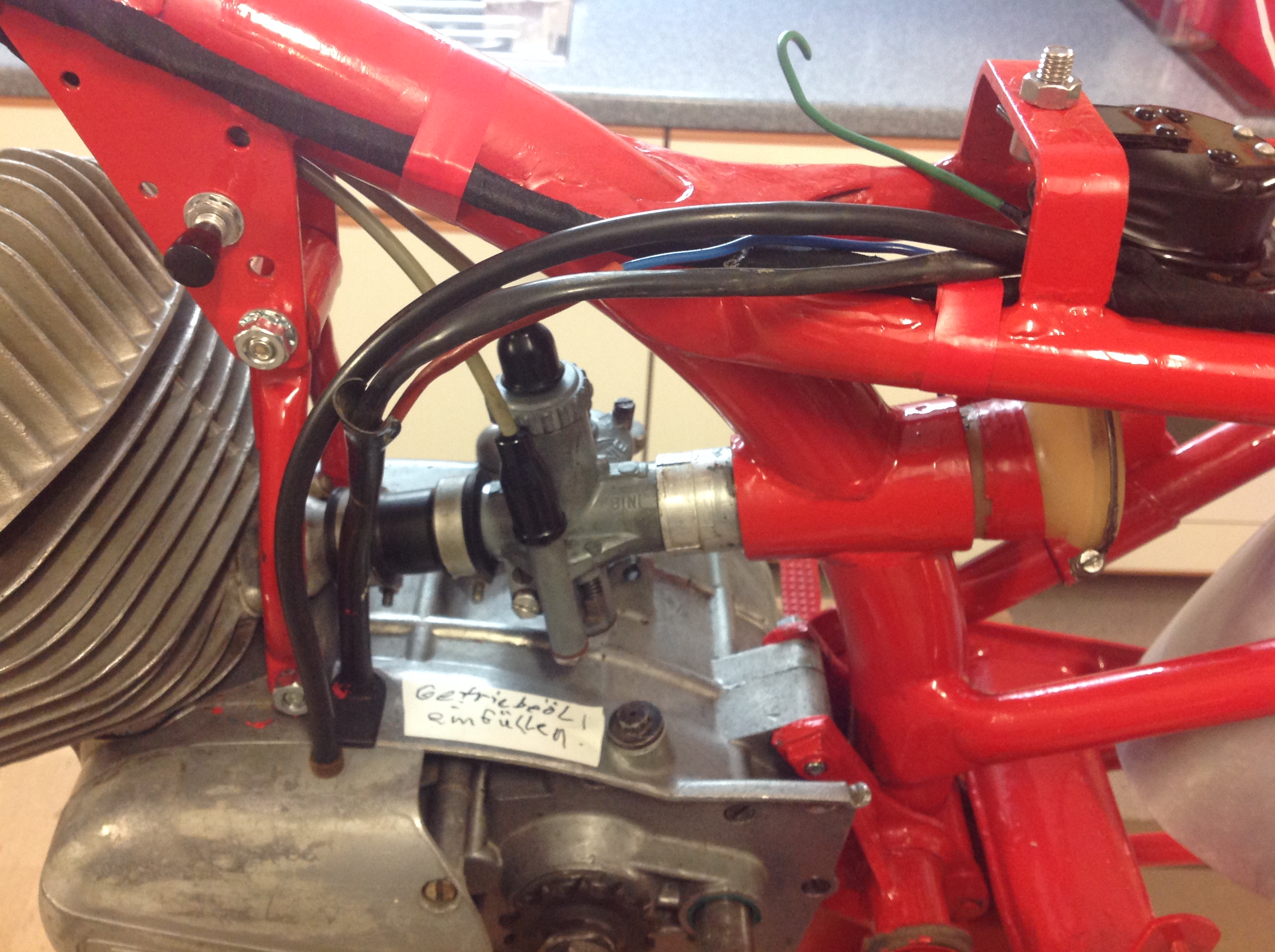

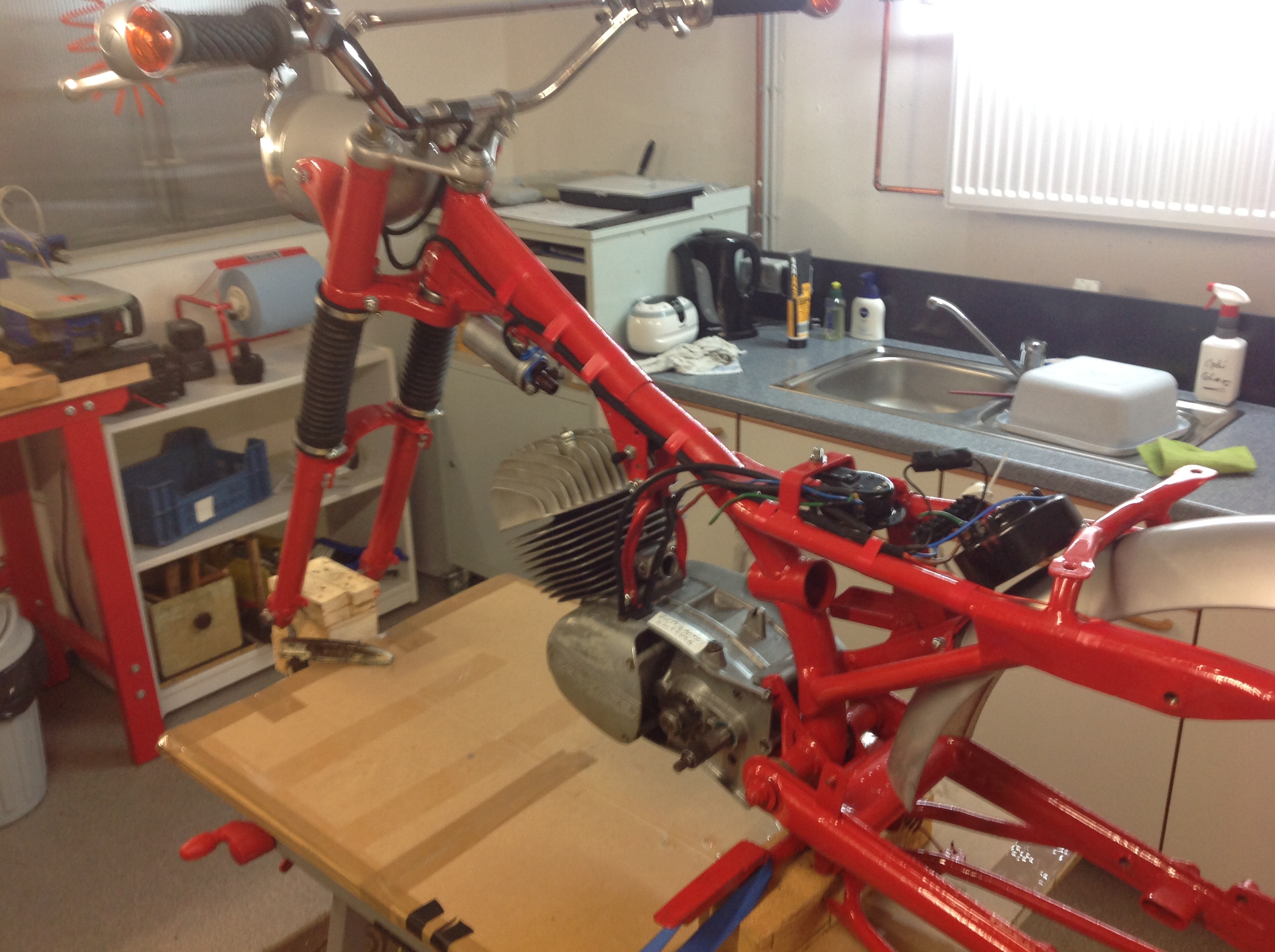

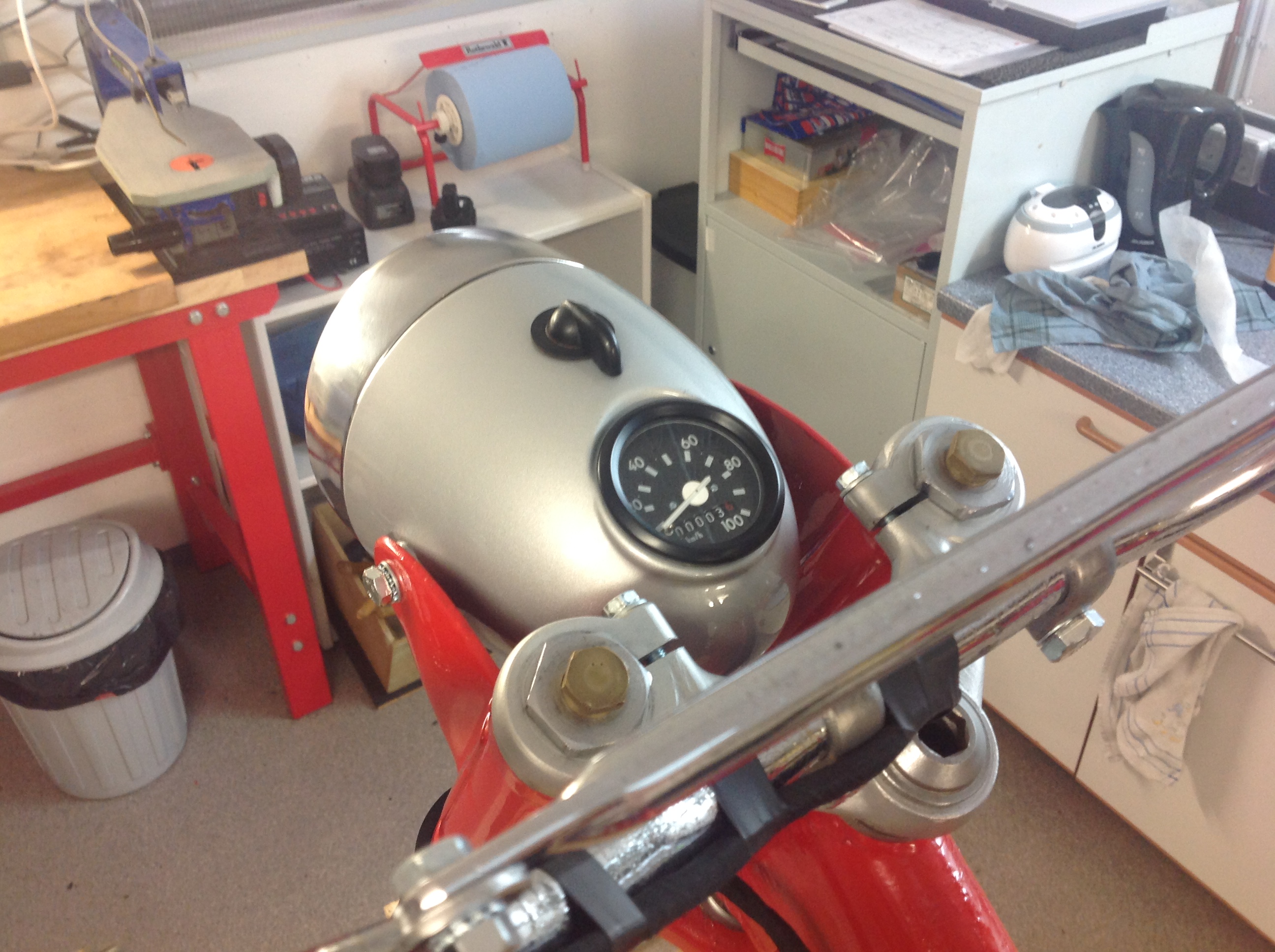

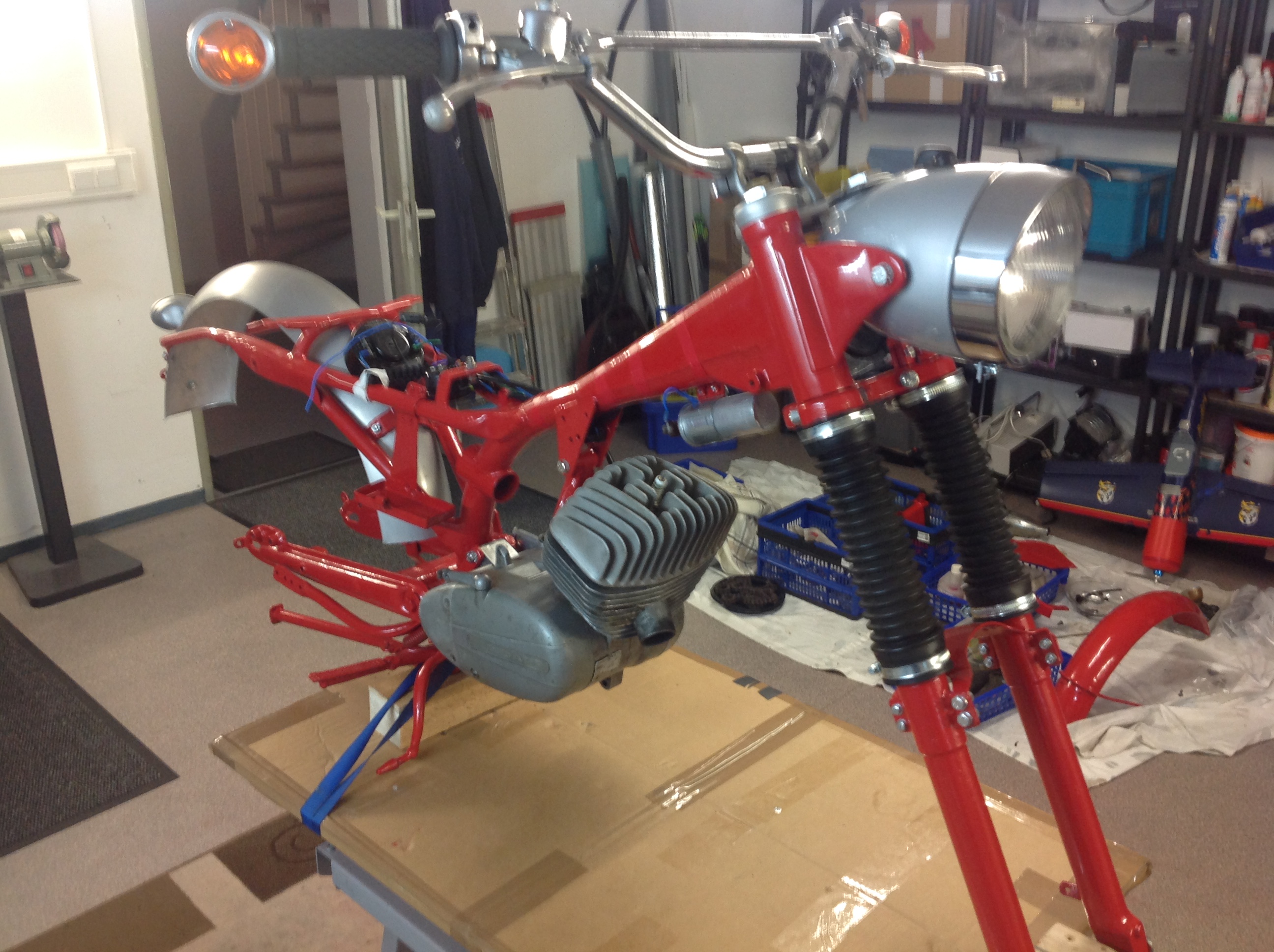

Es geht mal wieder weiter, die Elektrik ist fertig!
Kabelbaum mit dafür vorgesehenem schwarzem Gewebeband gewickelt.
Alle Schalter schalten, Scheinwerfer leuchtet nah und fern, Hupe hupt und Blinker blinken

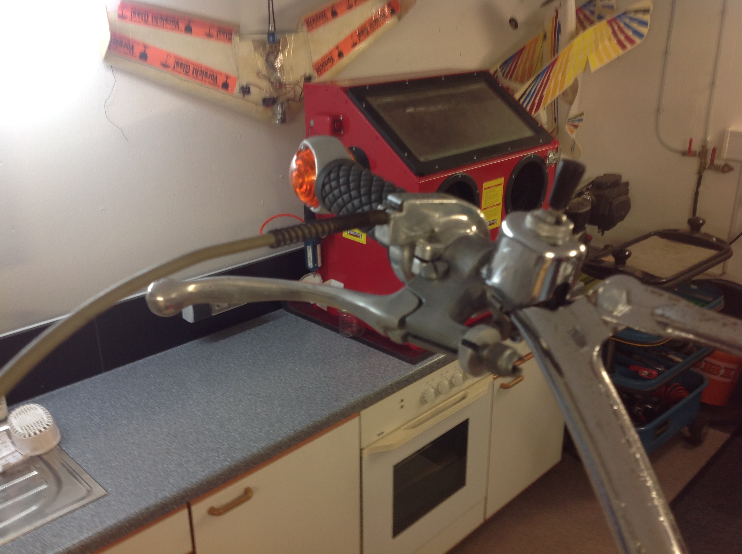

- Beiträge: 6233

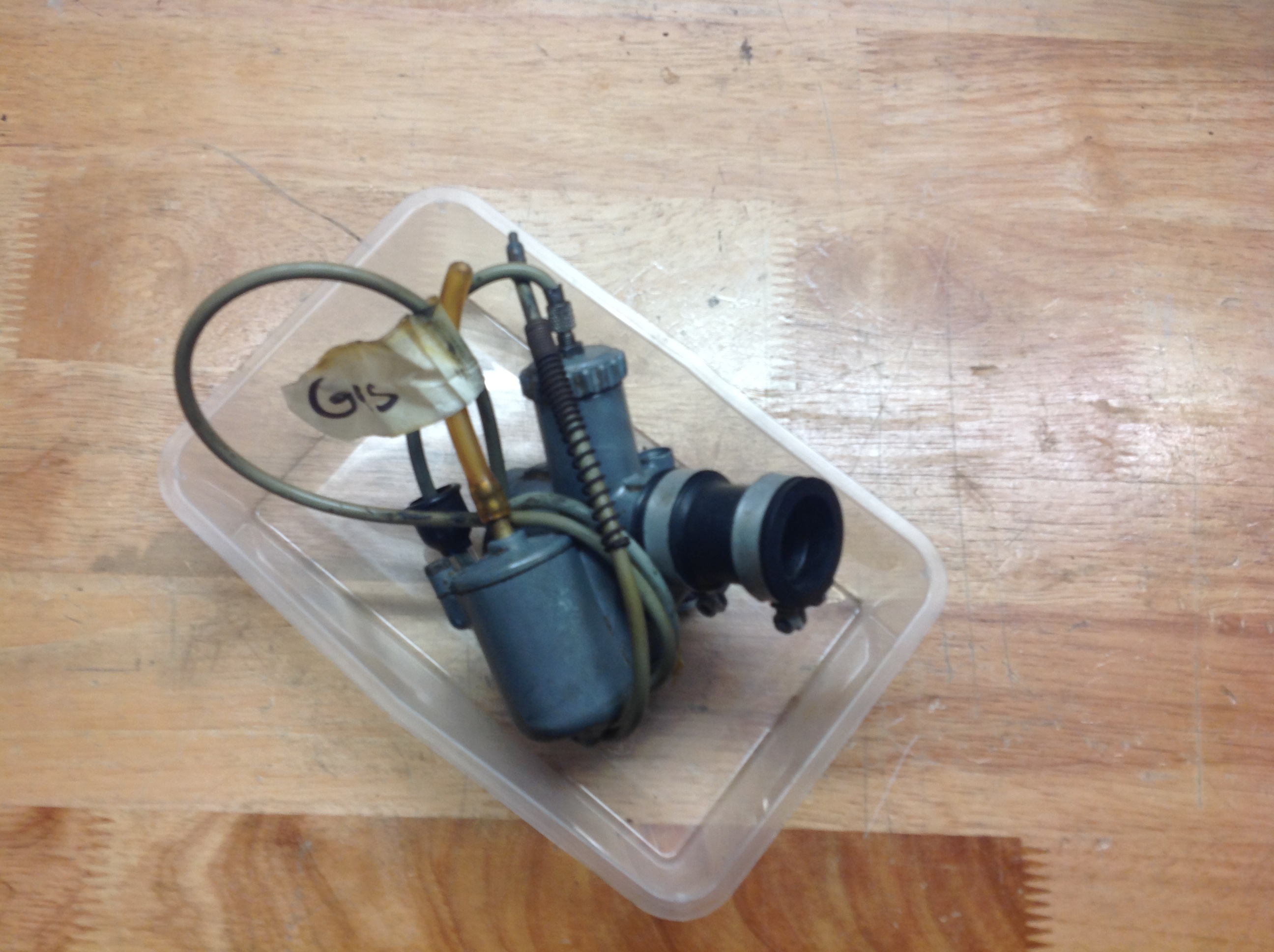

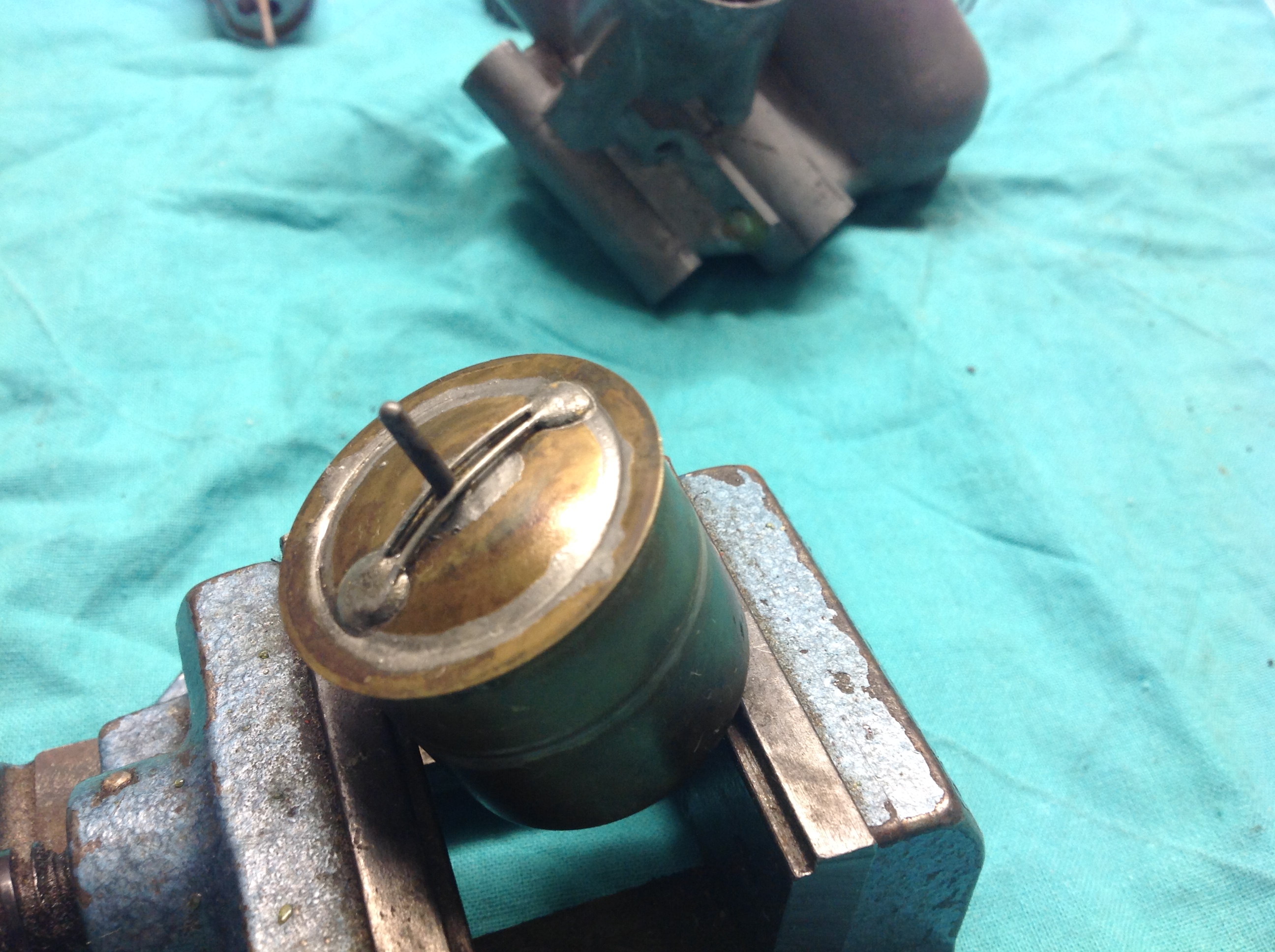

Re: Restaurationsobjekt

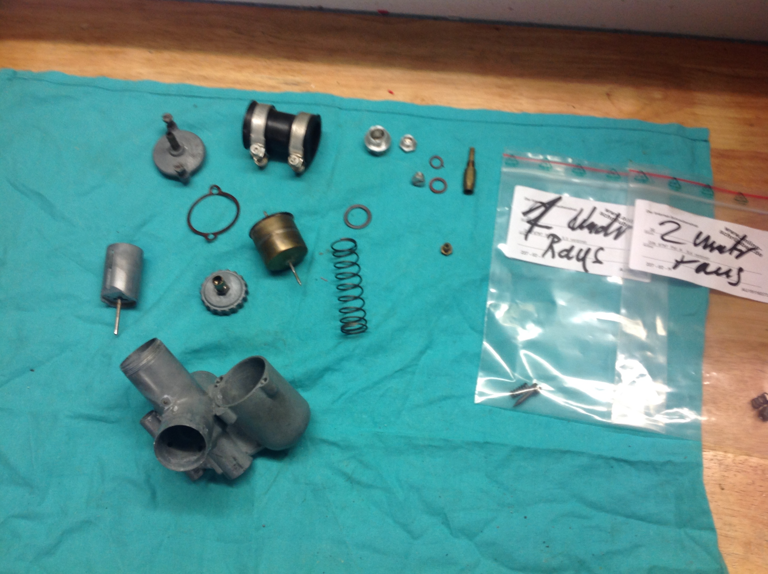

Vergaser gereinigt
wie? Neues Verfahren erfolgreich getestet :
Lösen von Resten der 2Takt-ÖlBenzinverschmutzung..
Backofenspray, einwirken lassen und anschließend in heißes Wasser im Aldi-Ultraschaller...
TOP!
Und noch eine Grundsatzentscheidung: die grauen Bowdenzüge/Hüllen ..
Mit Ballistol gereinigt, mit WD40 geschmiert, bereit für weitere 30 Jahre
Ach ja ein fettes DANKE an den/die Einlagerer!
So manches was wie Rost aussieht ist eine Öl/Staub-Masse.
Hier bestätigt sich der Spruch "Dreck konserviert "
Besonderes: Bild 2 zeigt wie ein Vergaserschwimmer der hohen Ingeneurskunst aussieht
Sorry, Andreas. Aber ich muss kurz ein bisschen Korinthen kacken:Andreas_NRW hat geschrieben: Mo 19. Aug 2019, 19:22 Mit Ballistol gereinigt, mit WD40 geschmiert, bereit für weitere 30 Jahre![]()
Umgekehrt wäre es schlüssiger gewesen: Mit WD40 gereinigt und mit Ballistol geschmiert.
WD40 ist nicht wirklich ein Schmiermittel. Da drin steckt jede Menge Waschbenzin. Daher auch die wasserverdrängende Eigenschaft von WD40. Es reinigt gut, aber schmieren tut es nicht besonders gut.
Und Ballistol ist tatsächlich ein Öl, sogar Naturprodukt. Damit kann man so ziemlich alles machen. Das schöne daran: Es greift Kunststoffe nicht an. Wobei das in Deinem Fall bezüglich Vergaserreinigung nicht relevant sein dürfte.
Ansonsten: Very good job!
Man erkennt den Modellbauer in Dir und den Hang zum Perfekionismus.
Ja, aber....
Ballistol ist ursprünglich ein Waffenöl,
zur Reinigung und Beseitigung von Schmauch-Rückständen.

In WD40 ist KEIN Waschbenzin sondern Petroleum.
Es konserviert recht gut, dafür wurde es auch mal ursprünglich entwickelt.

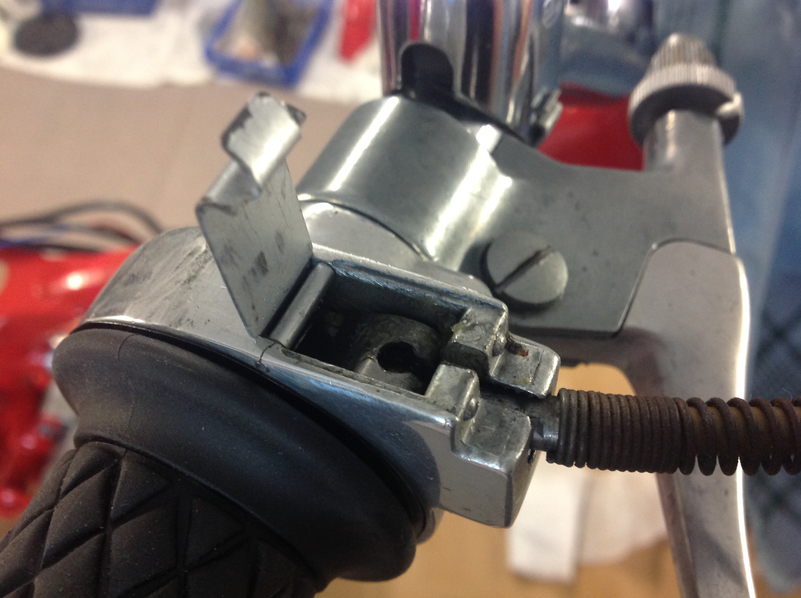

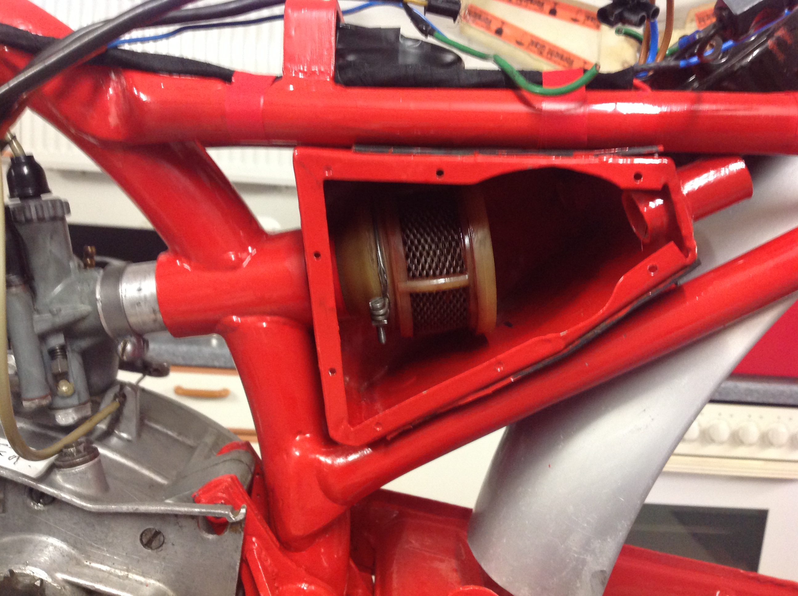

Vergaser wieder zusammen- und eingebaut ....
Aufgearbeitete Züge verbaut, funzt!
Der Gasgriff mit seiner schnellkuppel Technik ist echt der Hammer! Nächste Aufgabe:
Luftfilterkasten verbauen. Ist echte high-end Konstruktion .
Resonanz in der AnsaugLuftSäule ist gerade bei 2Taktern wichtig für die Leistung.
Möchte nicht wissen wie viele Prüfstand-Stunden das gekostet hat....

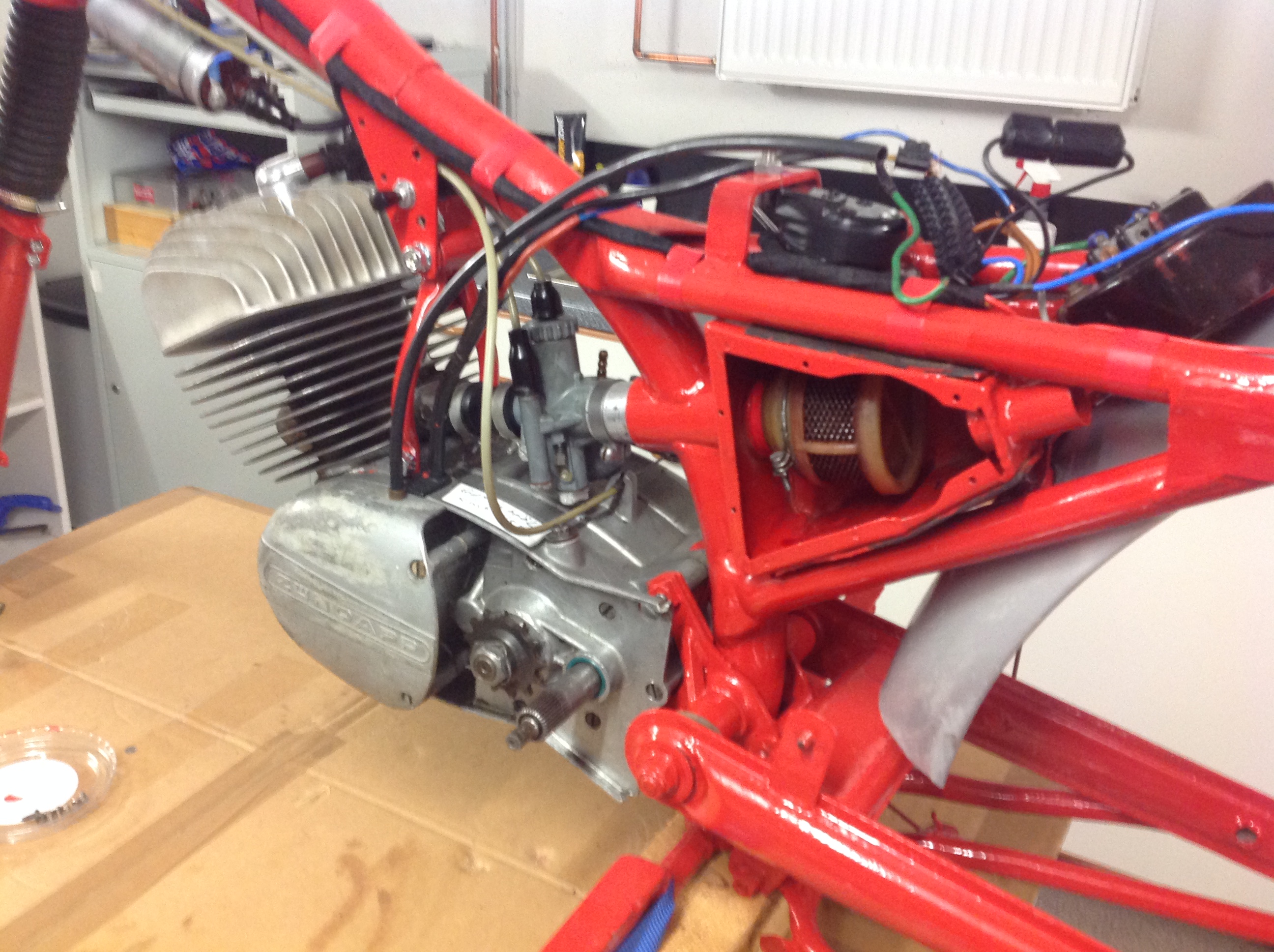

- Beiträge: 6233
- Beiträge: 6233

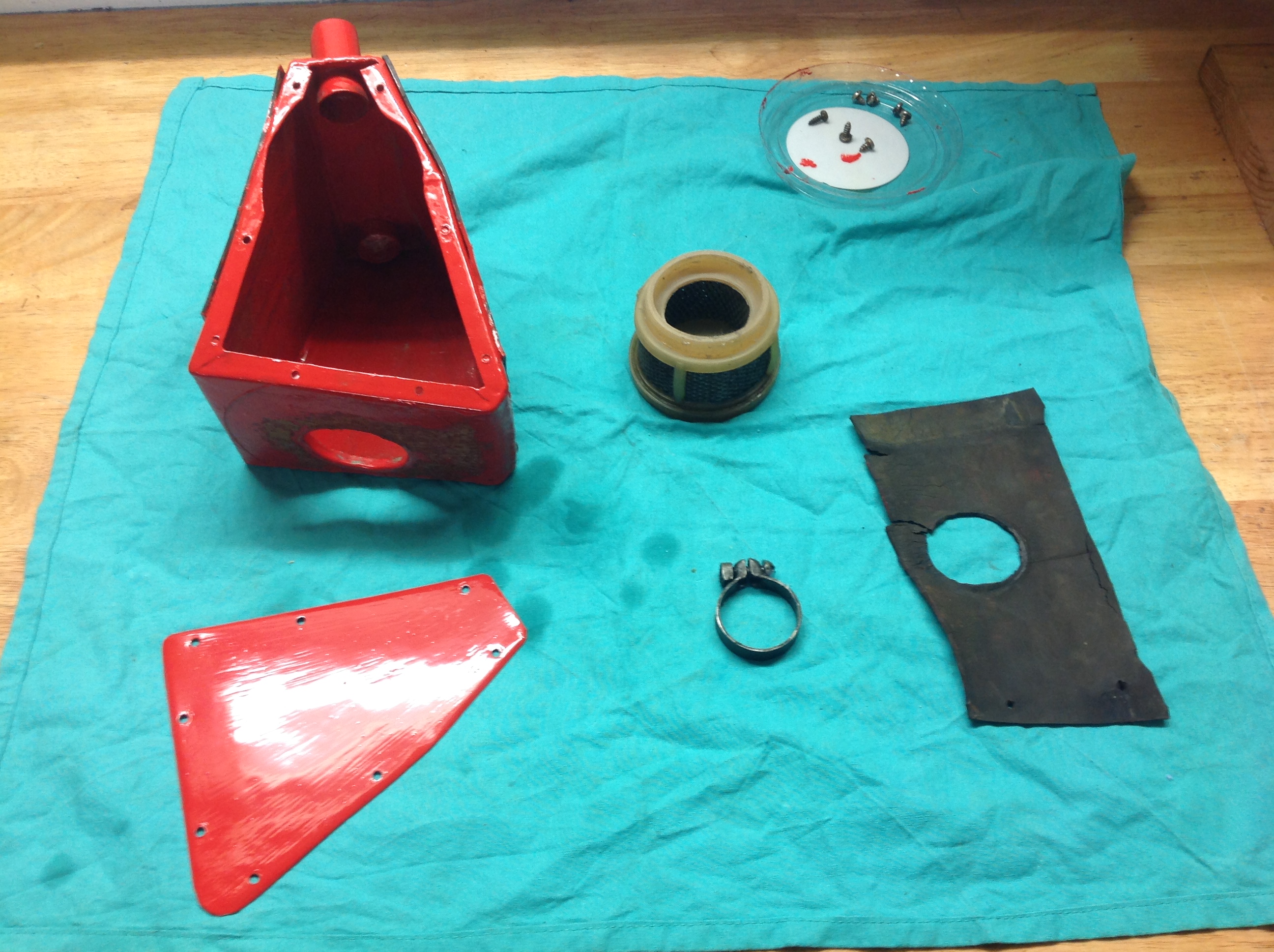

Und es geht weiter....
Luftfilterkasten eingesetzt , Montage der Filtereinheit -mit K&N Filter-Öl eingesprüht-
Deckel zu
mein besonderer Dank geht an die Fa. Marstron, das technisch identische Folge-Produkt von Hylomar ist rot...
Passt farblich 100% zur Abdichtung des LuFi-Ddeckel
Deckel zu

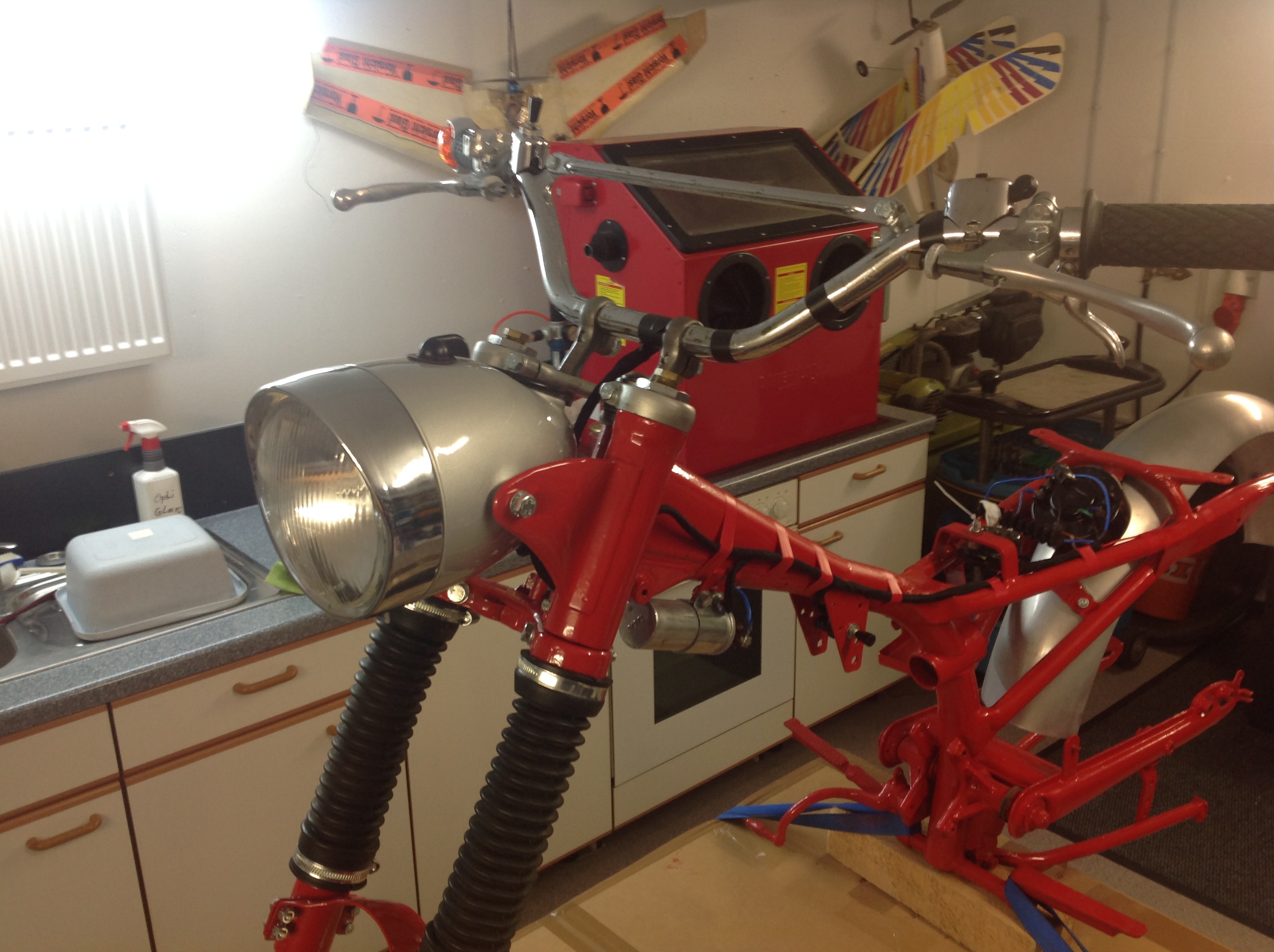

Hallo Andreas. Da Du ja einen Komplettaufbau erledigst bestand ja recht einfach die Möglichkeit auch den Motor optisch etwas auf zu hellen ... stahlen, polieren, Chrom, irgendwas eben. Gehe ich richtig in der Annahme, dass Du in dem Punkt eher auf Patina stehst?
Gruß, Reini
Gruß, Reini
- Beiträge: 6233

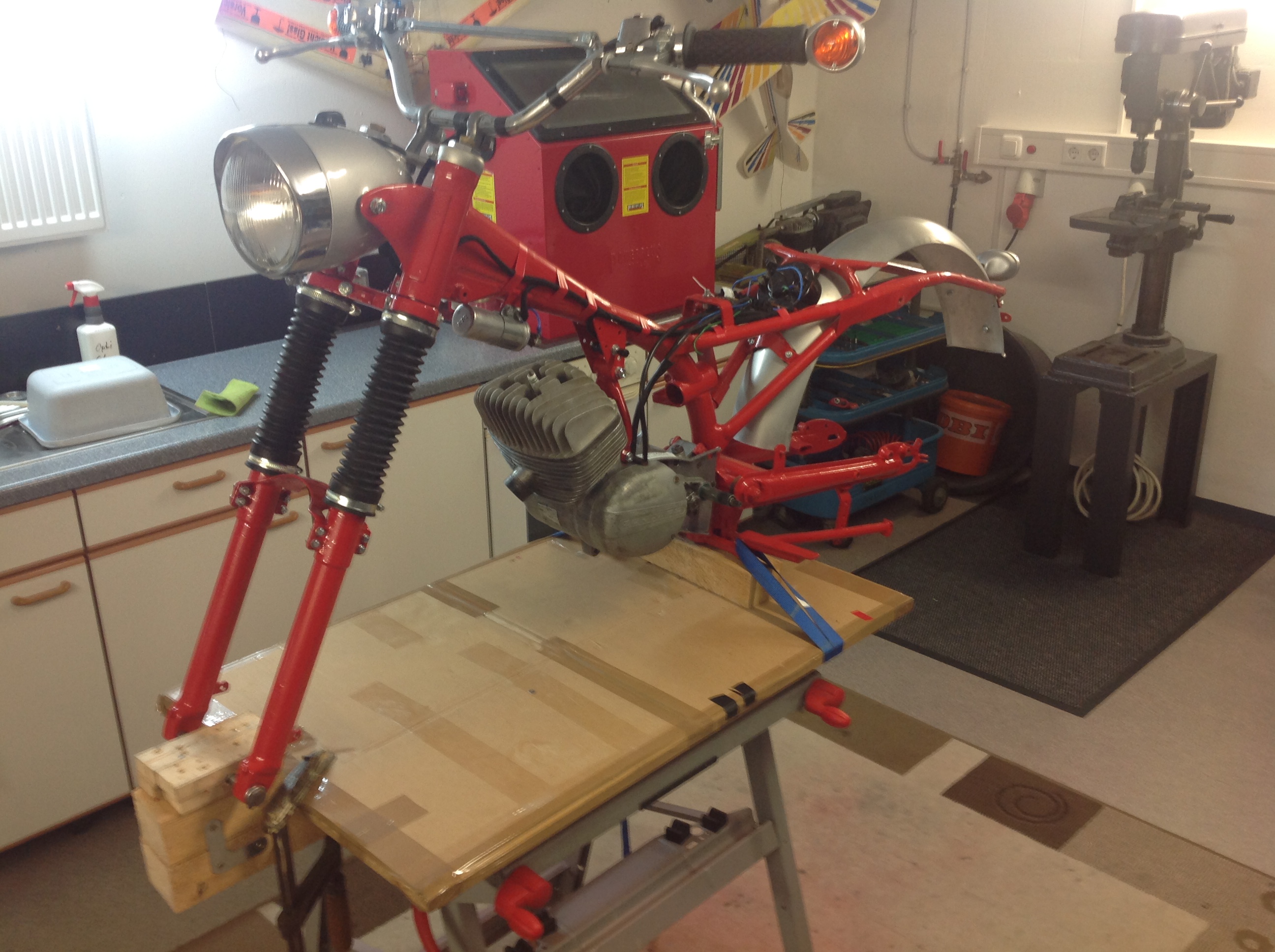

Das ist kein Neu-Aufbau, die Spuren der Jahrzehnte sind an allen Teilen sichtbar.
Auch der Rahmen ist nicht neu lackiert sondern nur ausgebessert. Die Bilder täuschen da mächtig.

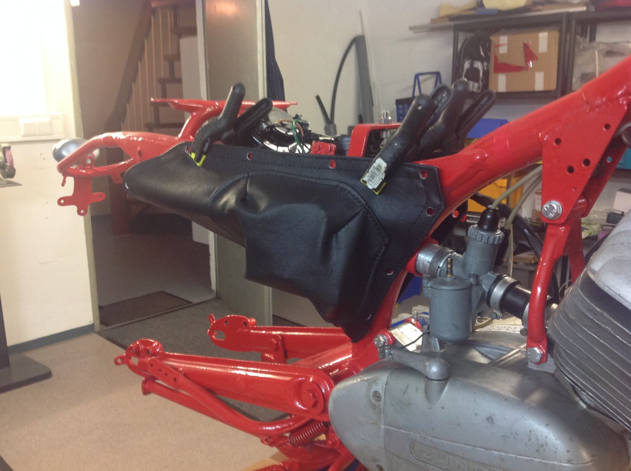

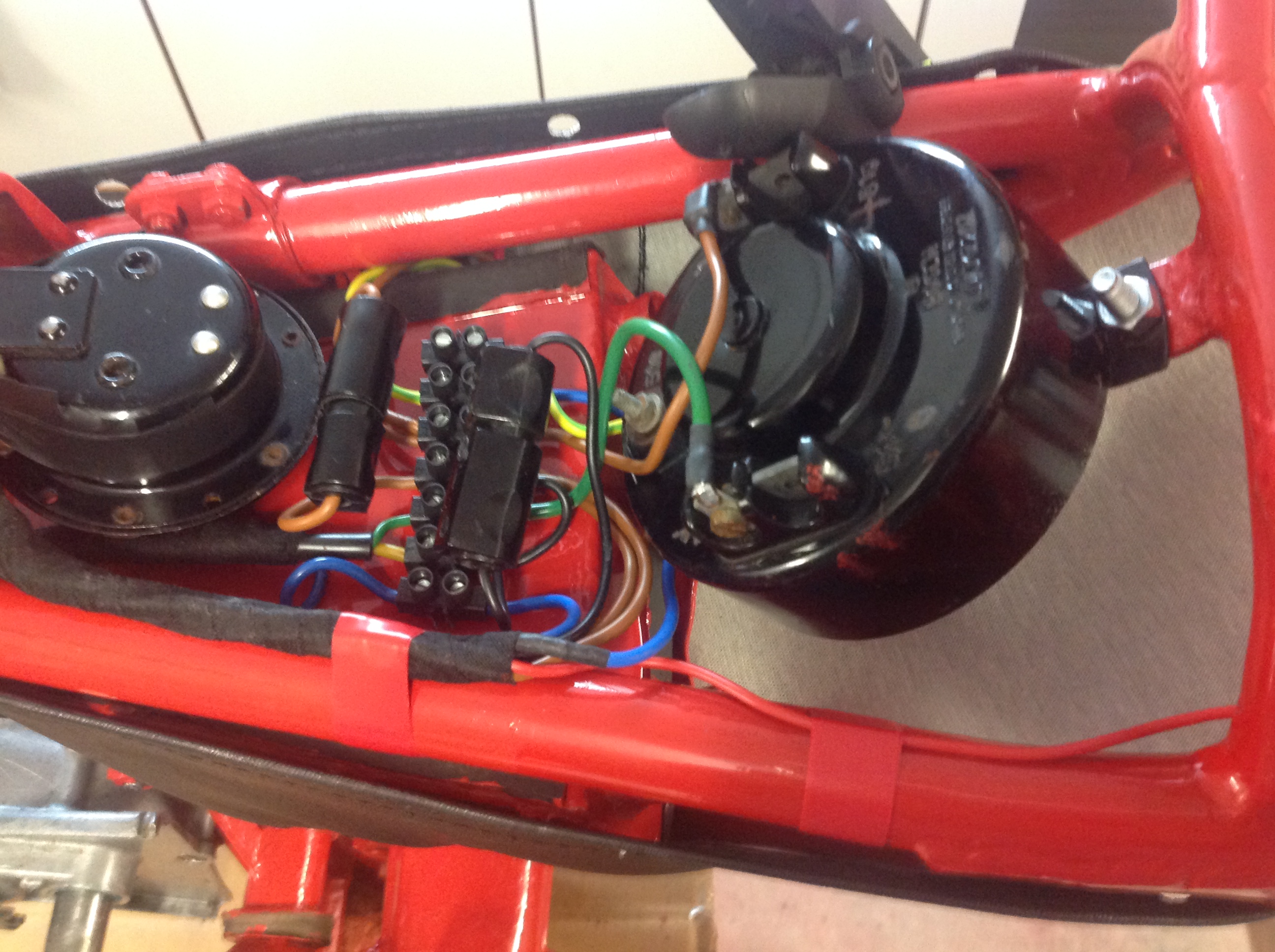

- Beiträge: 6233

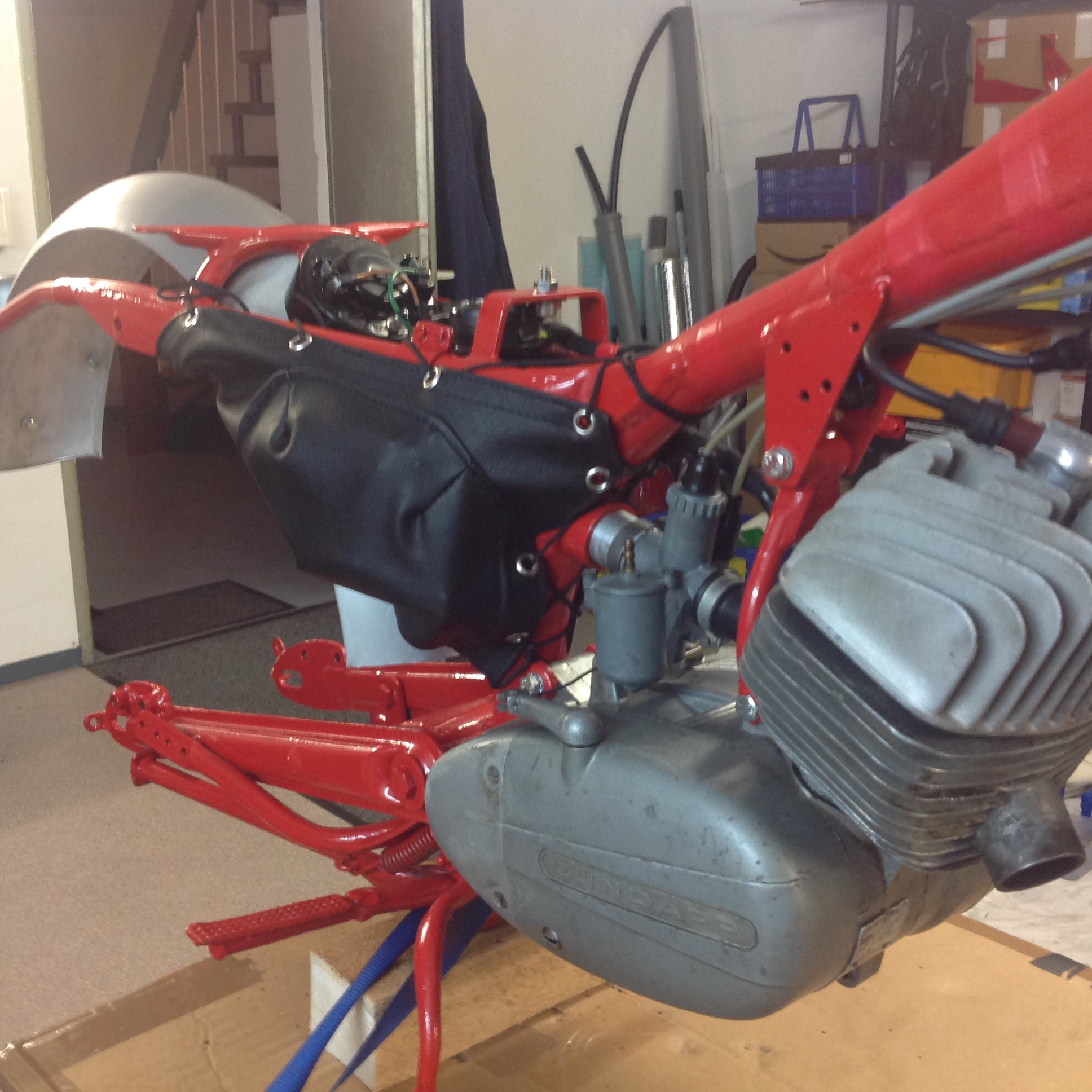

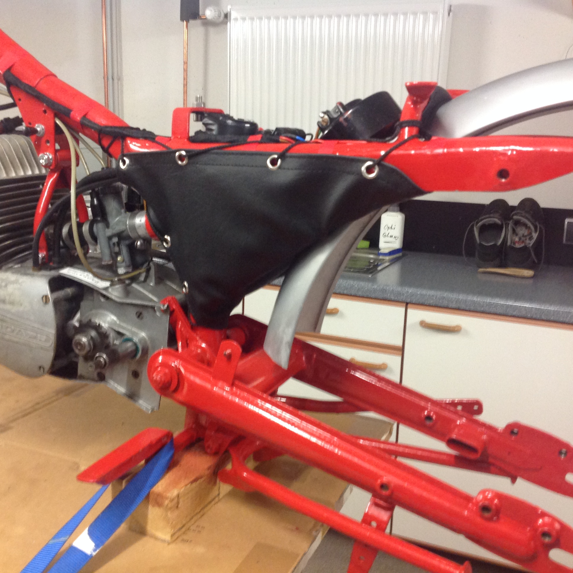

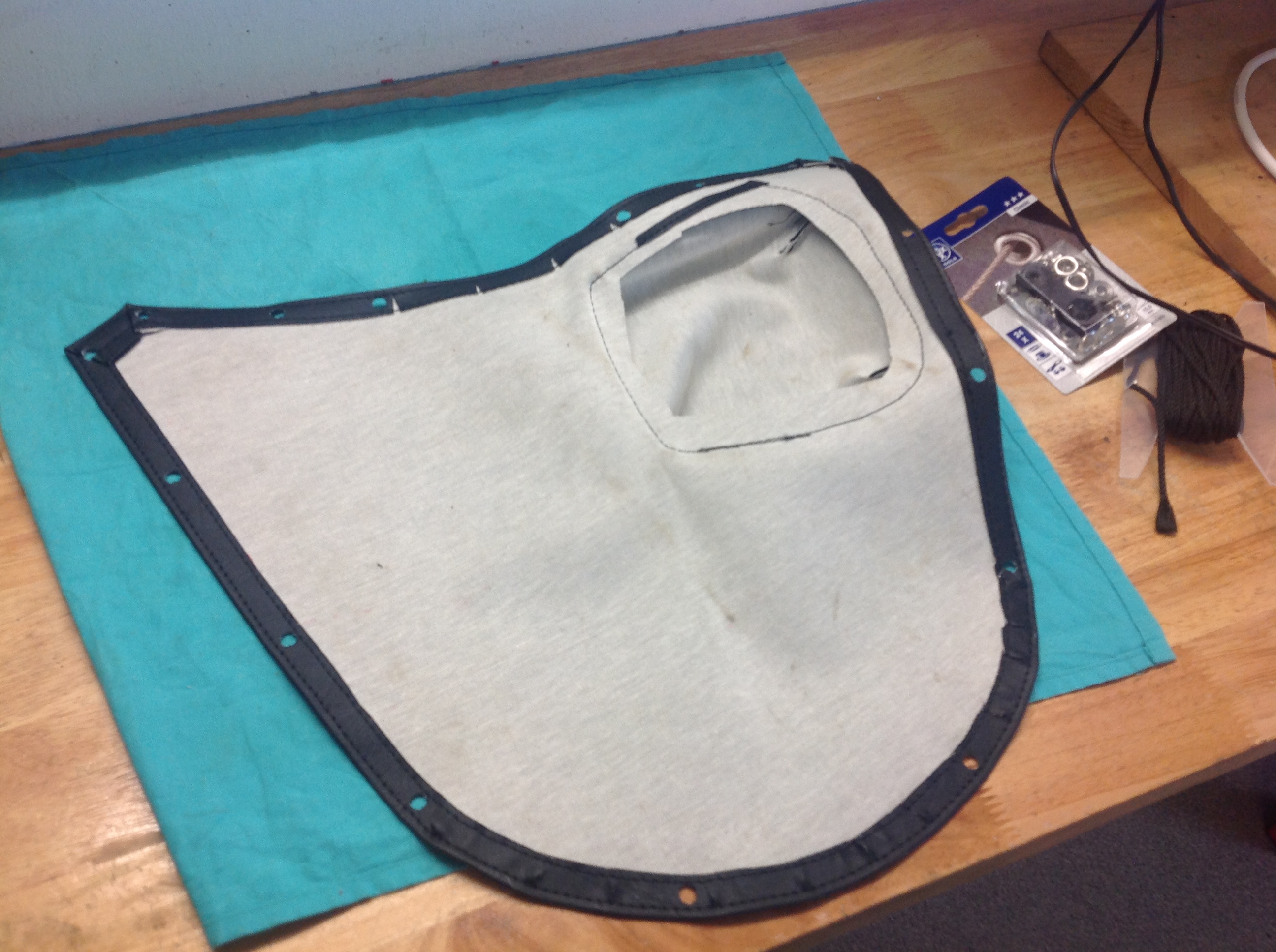

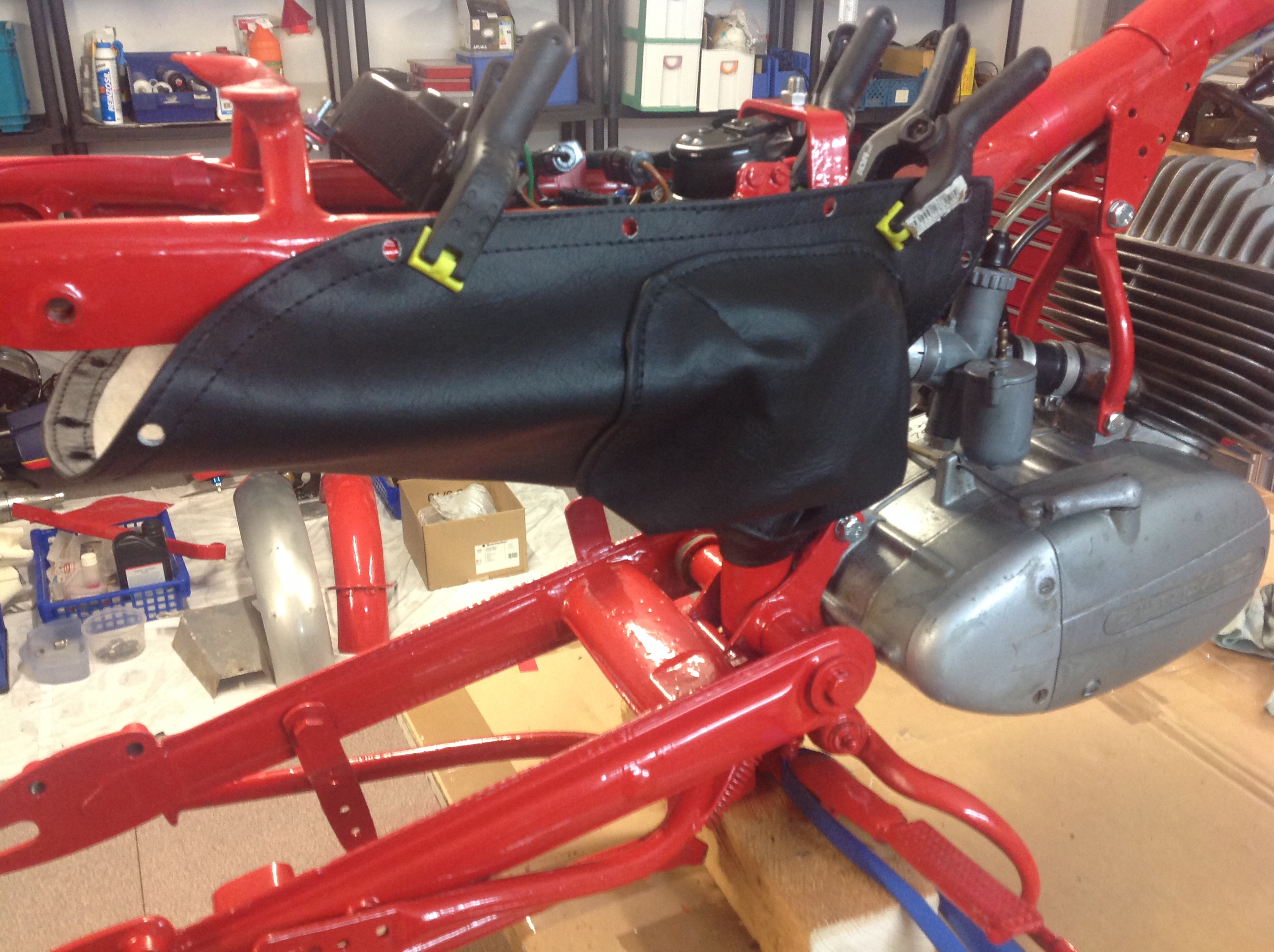

Zentralverteiler final verkabelt, Elektrik fertig.
Erste Anprobe der Seitenverkleidungen.
Hierbei handelt es sich um eine Replik des verschlissenen Oroginal.
Der Sattler hat saubere Arbeit geleistet, passt
Das hintere Schutzblech mußte allerdings nochmal ab,
die Verkleidung kommt zwischen Rahmen und Blech.

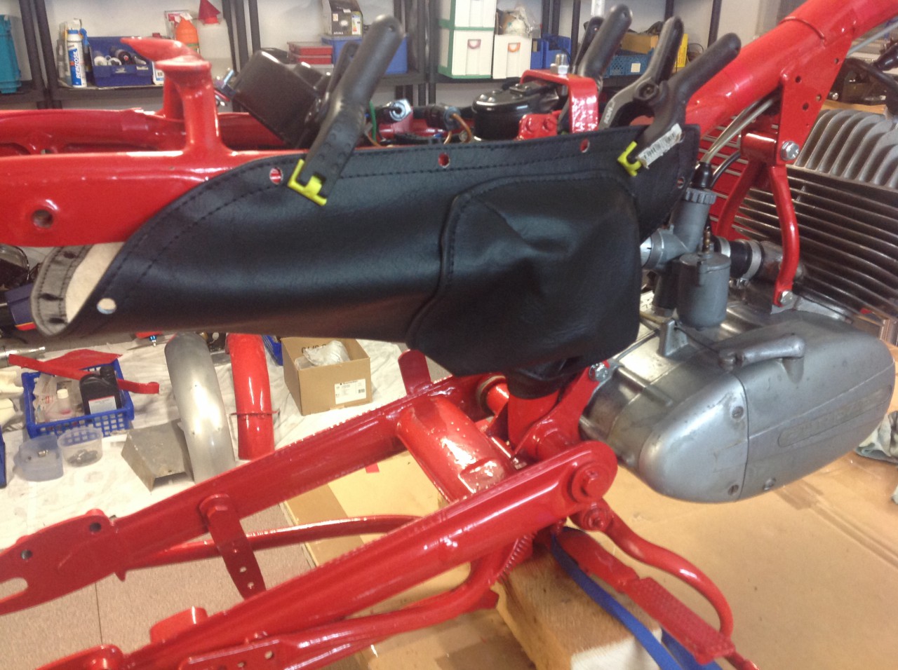

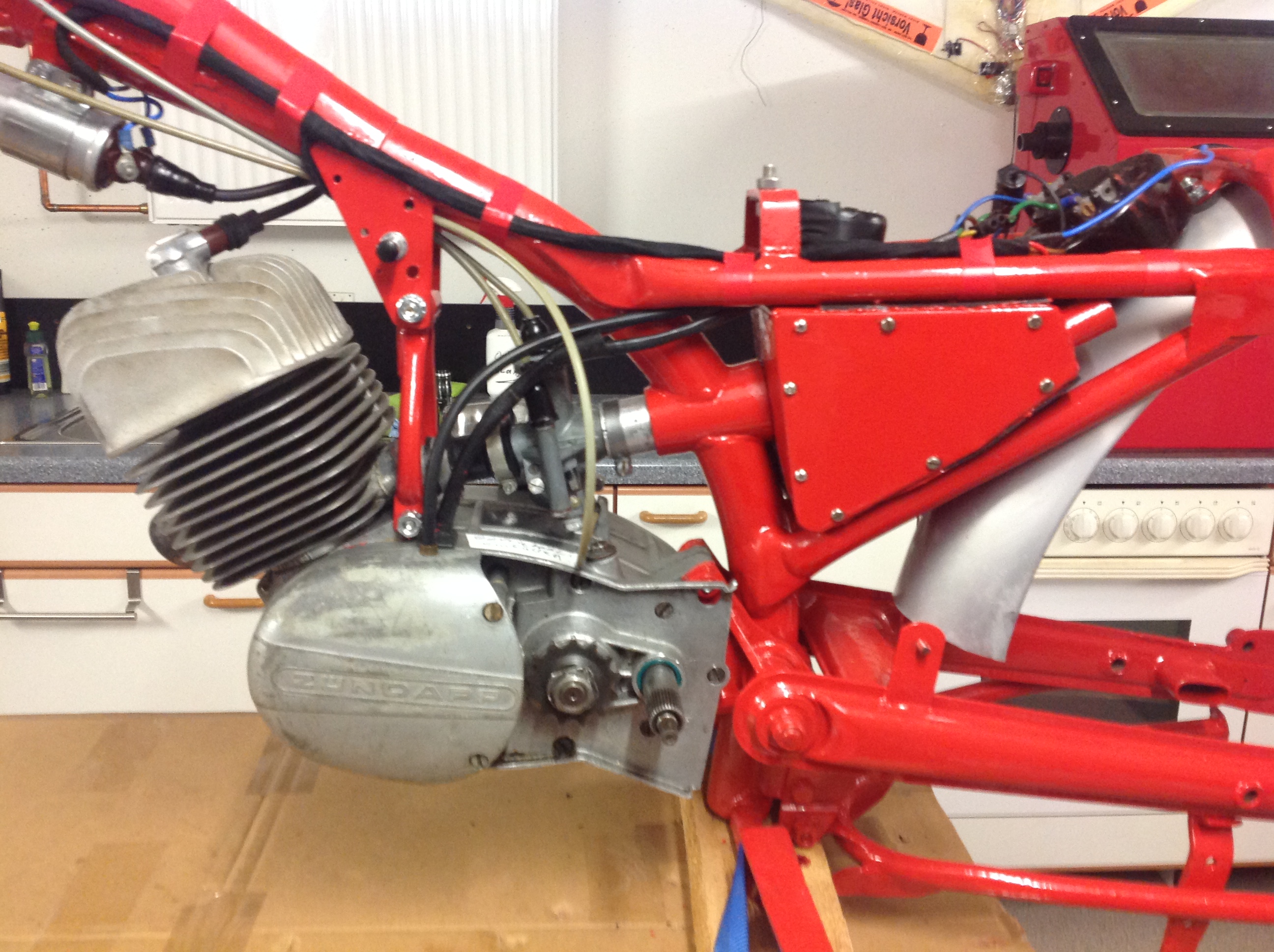

- Beiträge: 6233
Seitenverkleidungen fertiggestellt und Schutzblech wieder angebaut.
Die Verkleidung läßt sich Werkzeuglos "öffnen", jede Seite für sich.
