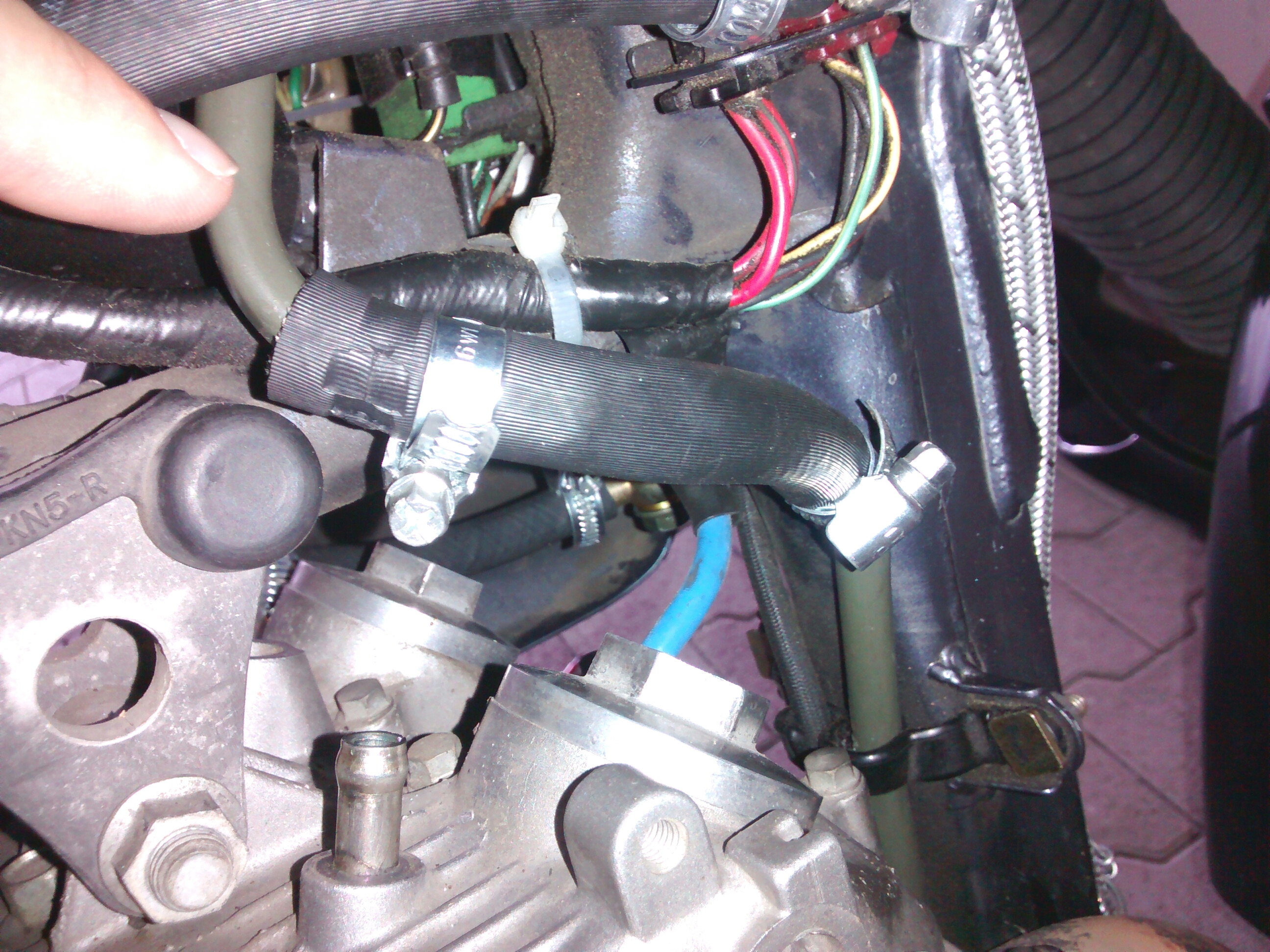

Hallo Andi, es ist soweit. Schritt 1 abgehakt, und du hattest recht!
Ölkühler abgeklemmt, Probefahrt gemacht, nach 8 km das erste Mal in den Behälter geschaut, etwas über Max-Markierung. Das sind die 300 ml die für den Ölkühler gedacht waren.
Kein Gluckern mehr beim Abstellen.
Die Schaltung geht jetzt etwas leichter hoch und runterschalten.
Der Öldruck schwankt nicht mehr so am Manometer (vorher hat er, sobald das Öl warm war unruhig gependelt).
Nach 3 Minuten nochmal nachgeschaut, Ölstand immer noch knapp über MAX 8-)
Ich schau in einer Stunde nochmal nach.
Beiträge: 5432
Re: Ölstand sackt ab, Rücklaufventil hängt?
Na prima.
Und morgen im kalten Zustand nochmal gucken.
Und wenn es so bleibt, sauge mit einer Spritze 200 ml wieder ab. Zuviel ist auch nicht gut.

Gerade nochmal nachgeschaut. Steht kurz vor MAX Markierung. Danke Andi, du hast den richtigen Riecher gehabt :)
