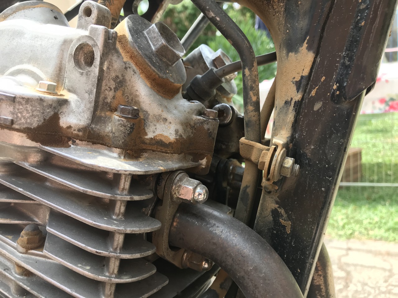

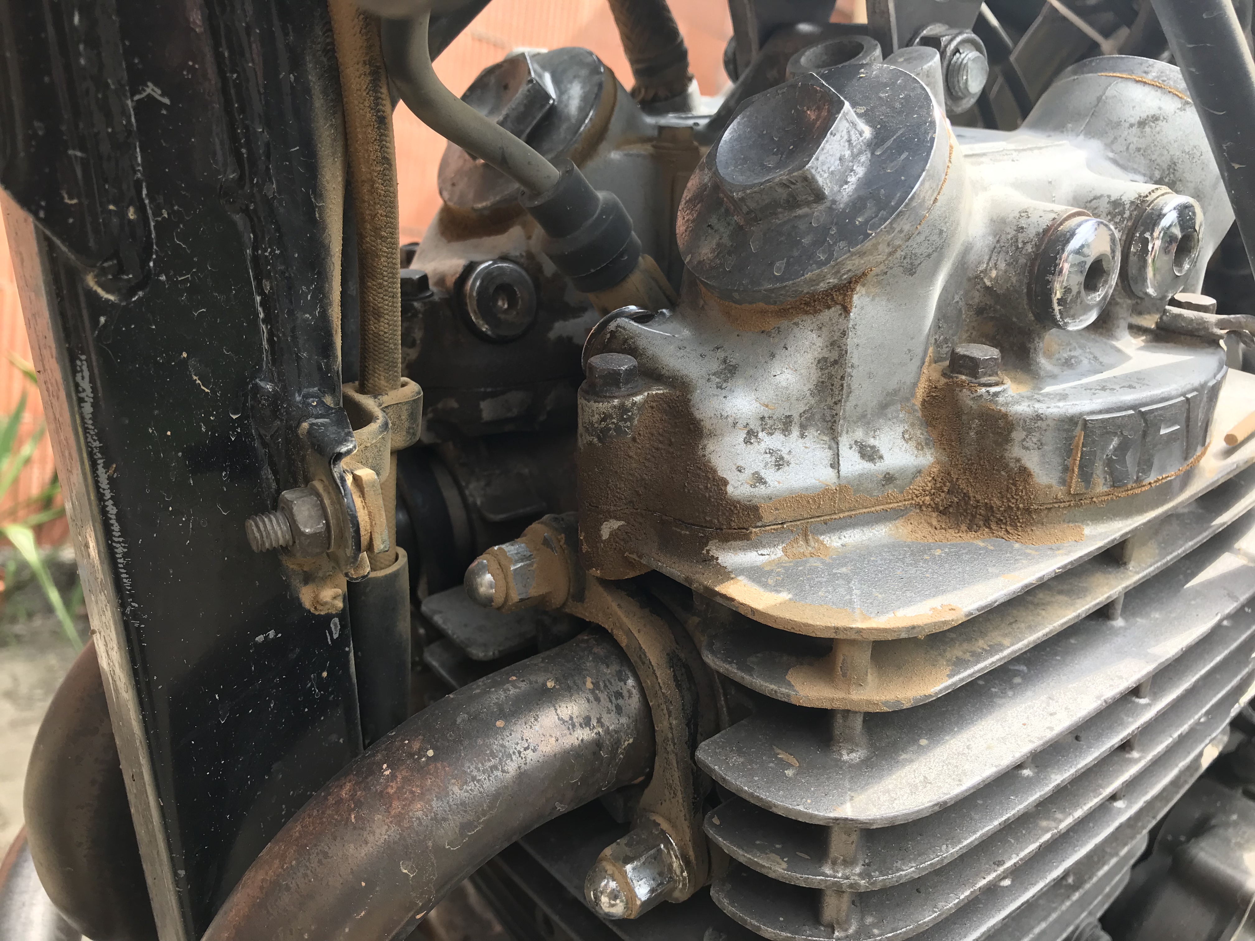

Kurz vorm Abflug in den Urlaub habe ich die Domi von ihrem Staub entfernt.
Da sie allerdings zwischen den Offroad Days und der Putzaktion etwa eine Woche gestanden hat, habe ich mir den Staub zu nutze gemacht und geschaut an welchen Stellen er auf Höhe der Kopfsichtung durch schwitzendes Öl schmierig wurde.
Man kann hierbei gut erkennen, dass der Motor leider vorne herum an der Kopfdichtung schwitzt.
Und man sieht auch, dass es nicht bei den Ventildeckeln austritt. Denen habe ich trotzdem vier neue originale Dichtungen spendiert.
Aber was die Kopfdichtung betrifft habe ich keine zündende Idee was ich da machen könnte, außer den Kopf nochmal runter zu nehmen und eine neue Dichtung einbauen und etwas Hylomar drauf. Diesen Aufwand scheue ich allerdings sehr, weil ich befürchten muss, dass mir die ein oder andere Schraube dabei abreißen wird. Ich habe mit diesen Schrauben leider schon schlechte Erfahrungen gemacht.
Oder ich lebe einfach damit.
So lange die Domi regelmäßig bewegt wird merke ich nichts davon. Aber wenn sie mal zwei Wochen gestanden hat, dann kommt kurz nach dem Kaltstart leichter Rauch von vorne hoch, weil sich ein Tröpfchen gebildet hat, das auf den Krümmer gelaufen ist und dort verbrannt wird, Bis das passiert braucht es allerdings Zeit. Von heute auf morgen passiert da nichts.

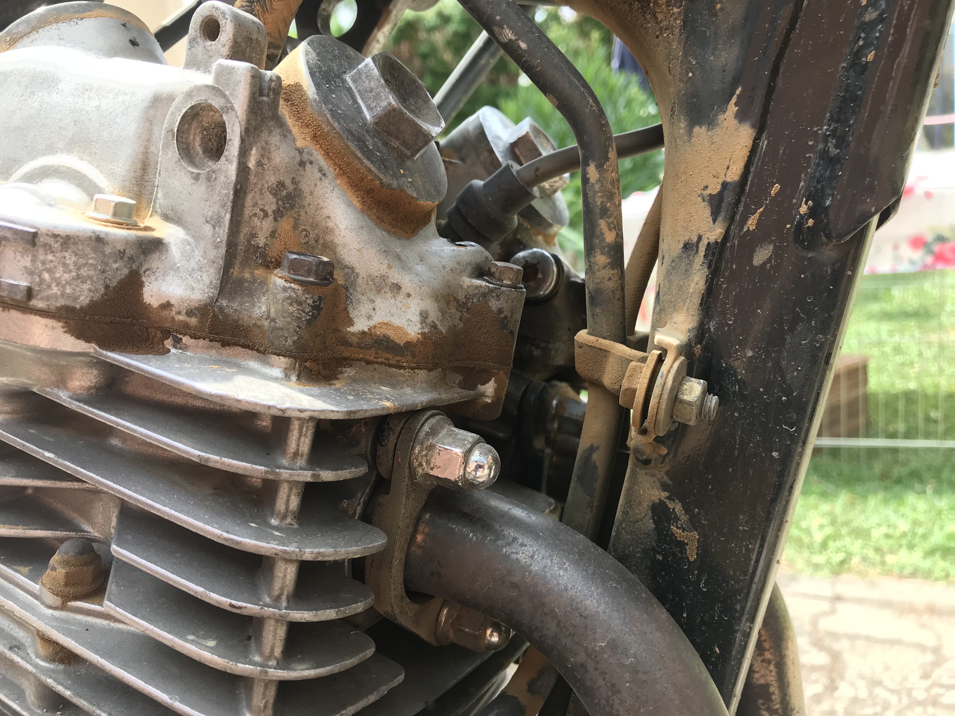

- Beiträge: 5561
Re: Die (Teil-)Restaurierung meiner Domi
Es muss in Deinem Fall nicht unbedingt die Ventildeckeldichtung sein.
Wenn man genau hinschaut können es auch die Dichtungen der Kipphebelwellen sein.
Da braucht man dicke Kupferdichtungen, die natürlich schwer oder nur original zu bekommen sind.
So nimmt man die alten, und die sind nach dem Zusammenbau nicht mehr gut.
Ganz falsch ist es natürlich, dünne, gebräuchliche Kupferdichtungen zu nehmen.
a) werden die nicht dicht,
b) klemmt die Welle mit diesen spezial FederU-Scheiben, die dann platt gedrückt sind.
- Beiträge: 6223
Bitte!
Nicht den Zylinderkopf mit dem Zylinderkopfdeckel verwechseln!
Die Austrittspuren sind eine übliche "Krankheit".
Aber nicht an der Kopfdichtung sondern an der Kopfdeckel-Dichtung!
Kann mann "mit leben" oder
Deckel lösen/runter und Dichtung im vorderen Bereich mit beidseitig dünn Hylomar verbauen.
Geht ohne Motorausbau

Die Ölsifferei hat scheinbar leicht zugenommen.
Bevor ich die Domi am Sonntag geputzt habe, habe ich mal Ausschau nach freilaufenden Öltropfen gemacht. Ölfeucht ist sie in der Mitte nahe der Schraube vor der Zündkerze. Und während sie auf dem Seitenständer steht, läuft wohl das ein oder andere Tröpfchen auf der linken vorderen Seite nach unten. Die Werkzeugbox war leicht ölfeucht.
Also alles in allem muss ich da wohl oder übel nochmal ran.
Was empfehlen die Motorspezialisten unter Euch?
Was sollte ich tun?
Insgesamt läuft sie eigentlich gut. Aber der Ölaustritt macht mir Sorgen, auch wenn es wirklich nicht viel ist.
Ich weiß ja nicht, ob der TÜV herummaulen wird wenn er merkt, dass der Motor an einzelnen Stellen etwas feucht ist. Könnte mir schon vorstellen, dass das als Mangel angekreidet wird.
Was sollte ich tun?
