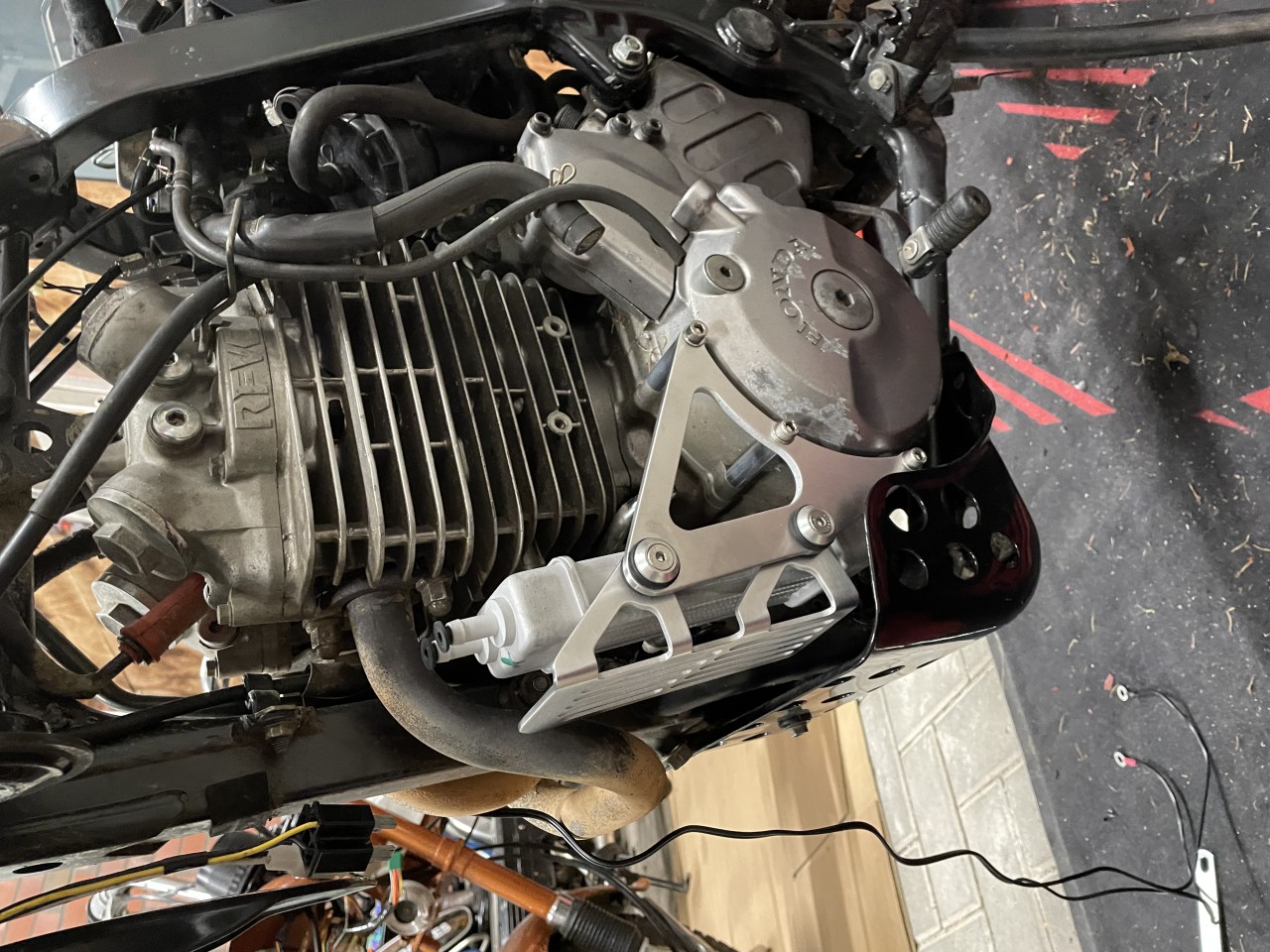

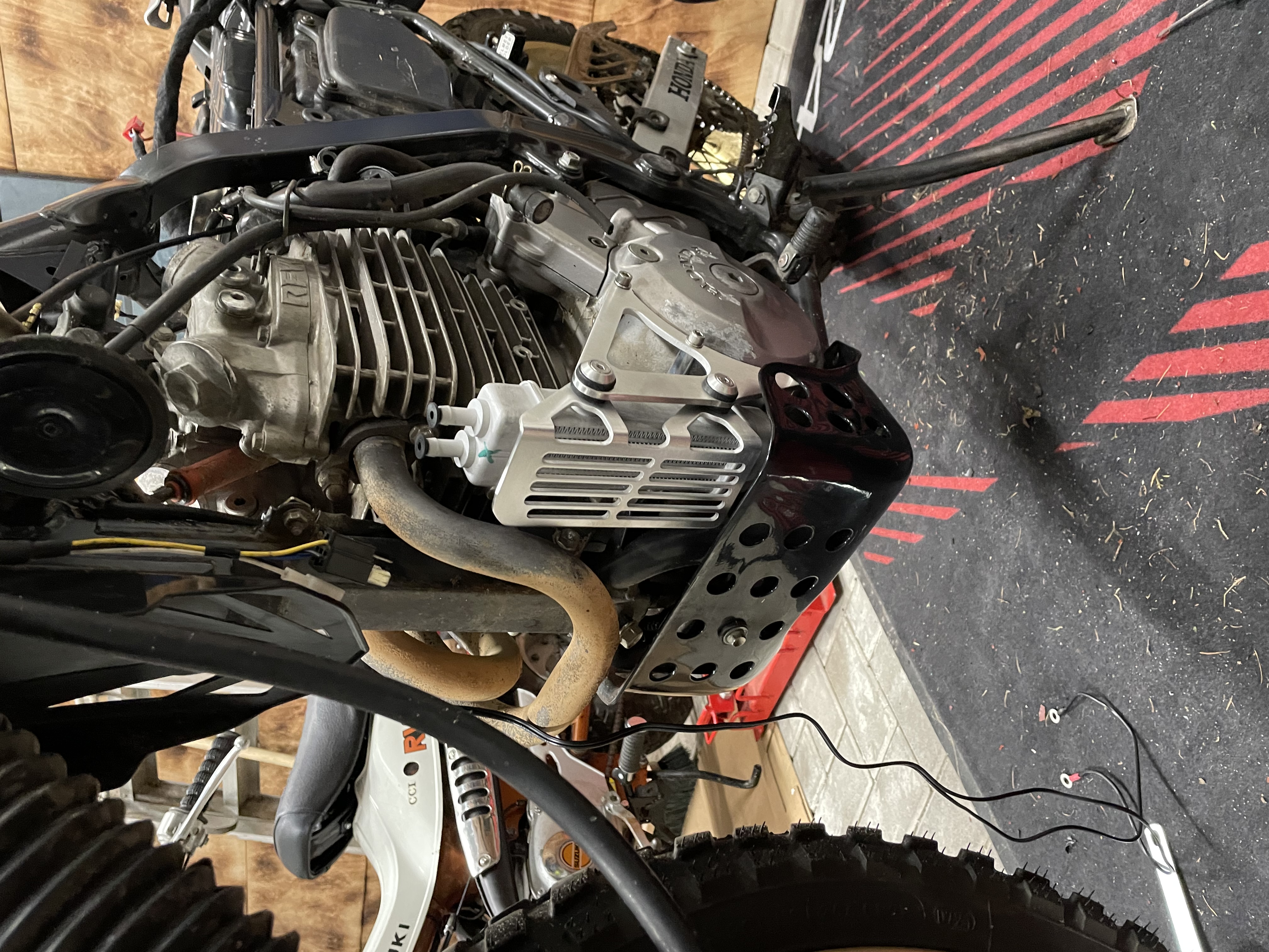

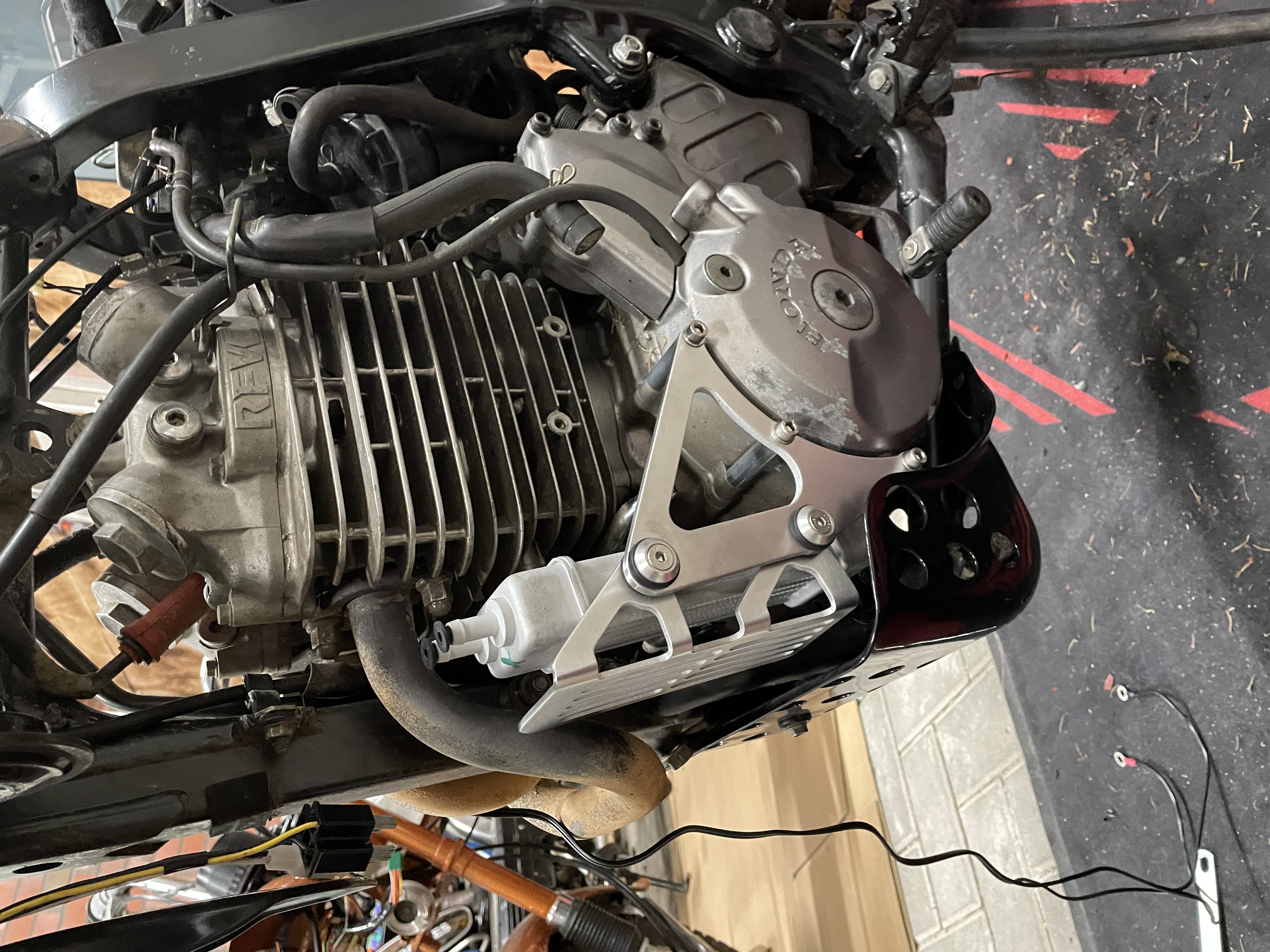

Scnd.home hat geschrieben: Do 6. Jan 2022, 12:51 Post aus Amerika ist da :) Sutton Cycle Works Öl Kühler. Mark hat mir noch eine Zeitschrift von 1988 mit reingepackt, in der über die Domi berichtet wurde :)
Ich bin echt auf deine Erfahrung gespannt! Liegt schon im Warenkorb und muss nur noch abgeschickt werden :lol:
Passt schon mal gut rein! SLS muss weichen aber das hatte ich eh vor :)

Sehr schick, Glückwunsch
Schade, dass sie bei der NX den zusätzlichen Haltepunkt am Rahmen eingespart haben.
Die Enduromodelle haben den noch.
https://suttoncycleworks.com/xr650l-plp-1
Die Erschütterungen an der NX sind je nach Fahrer bestimmt nicht weniger als bei der XR650L.
Die Motoren sind ja identisch, vermutlich würde der Ölkühler-Kit von der XR auch an die NX passen.
Die Konstruktion hat sich gegenüber früher auch leicht verändert. Anfangs war da noch ein zusätzlicher Bügel.

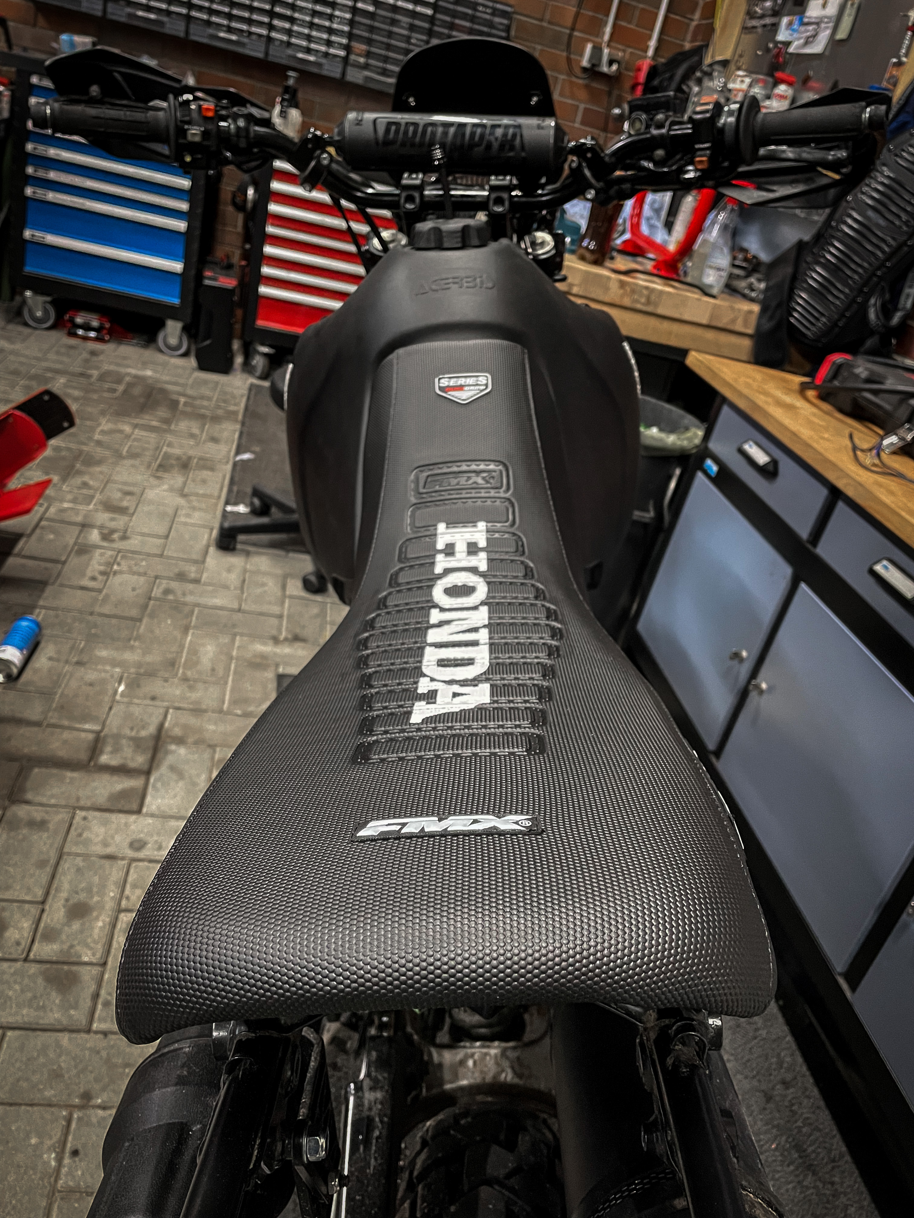

Neuer Sitzbezug ist auch drauf :) macht einen sehr hochwertigen Eindruck und solle rutschfester als der originale sein. Optik gefällt mir auch total

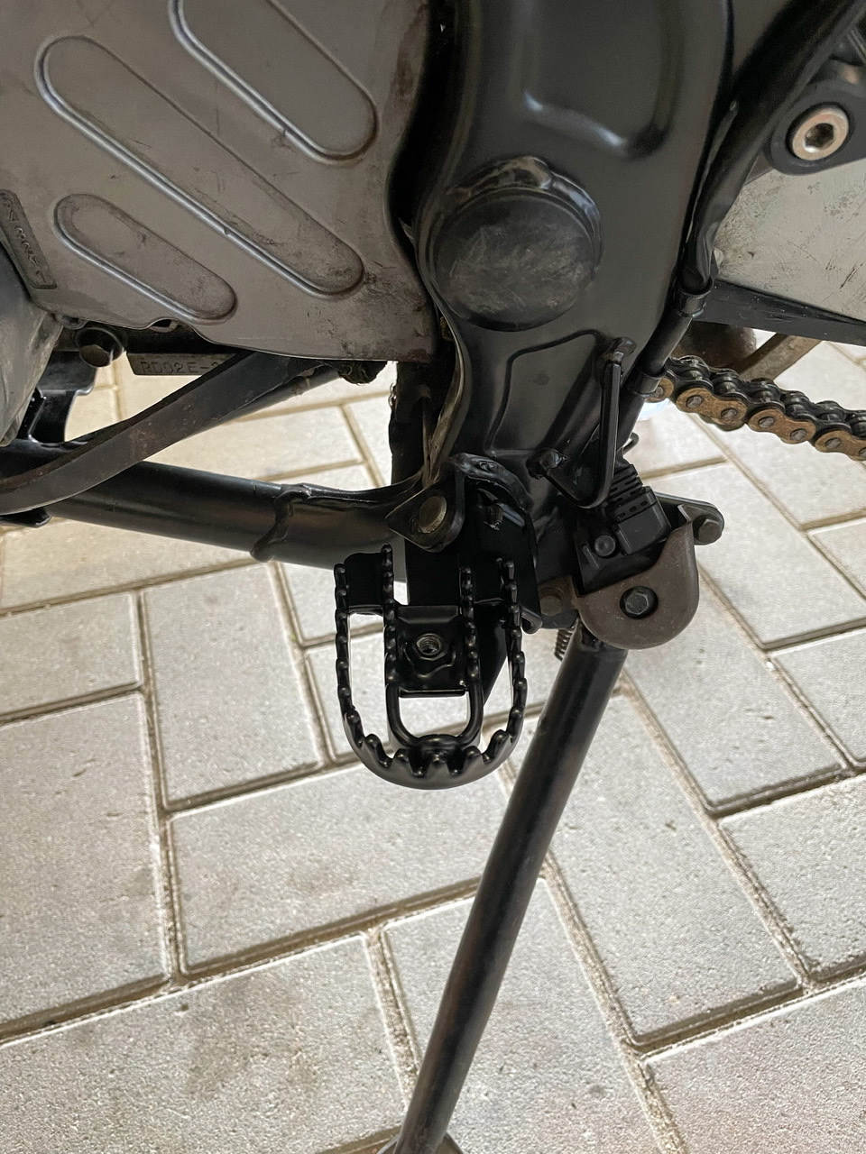

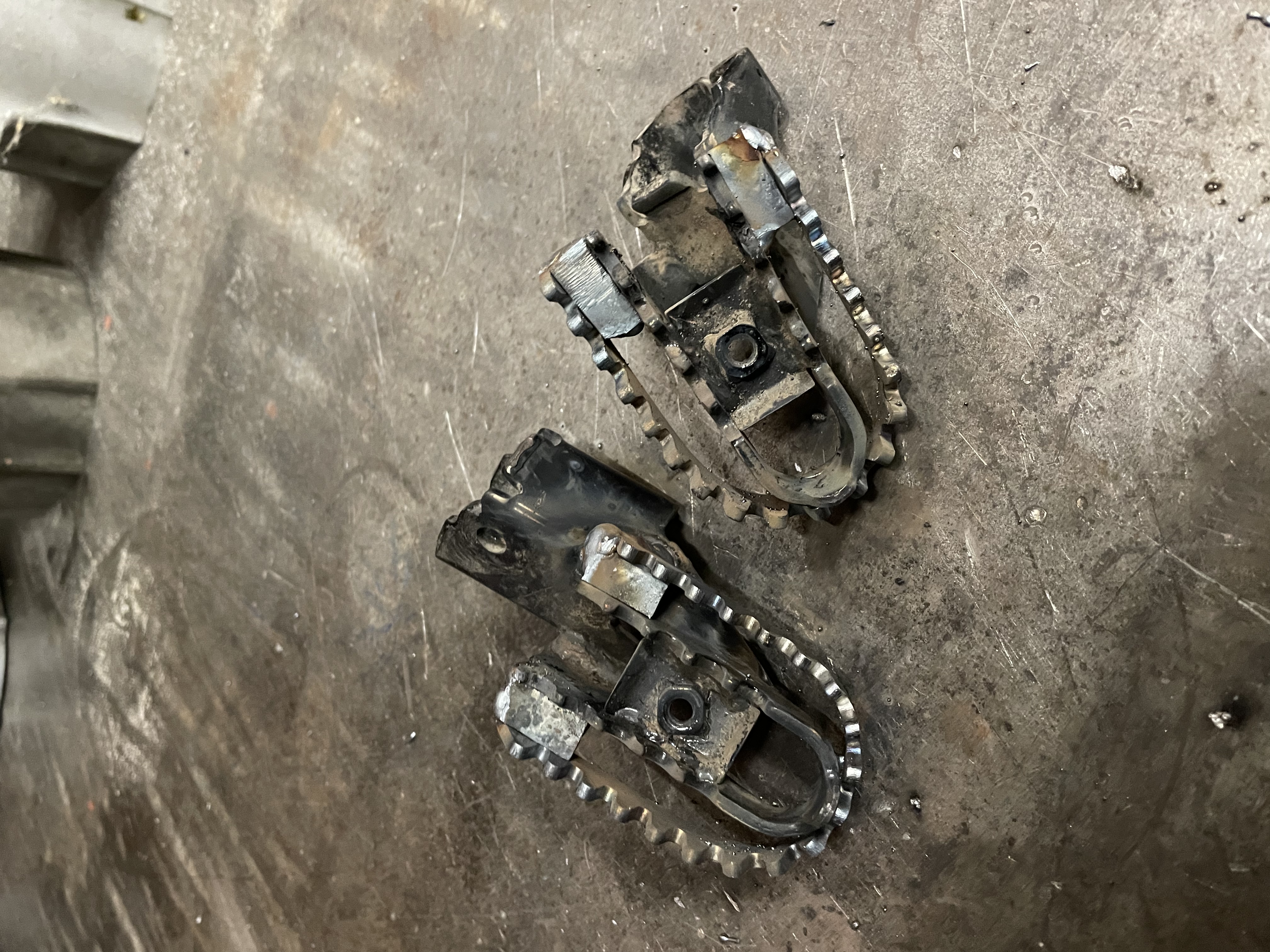

Endlich breite Fußrasten :)
Werden jetzt noch geschliffen und schwarz gepulvert und dann ist die Honda wieder bereit für neue Abenteuer

Schön. So hatte ich mir das auch gedacht. Woher kamen die breiten Stahlfussrasten? Das Ausgangsmaterial?

mianserin hat geschrieben: Mo 28. Feb 2022, 20:17 Schön. So hatte ich mir das auch gedacht. Woher kamen die breiten Stahlfussrasten? Das Ausgangsmaterial?
Die bietet „Schrems Racing Parts“ an, den online Shop kann ich leider nur bedingt empfehlen. Angegebene Lieferzeit 3-5 Tage, nach 2 Wochen kam der falsche Artikel, 5 Wochen nach Bestellung hatte ich dann meine Fußrasten Verbreiterung.

Ich habe keine passenden Fußrasten für die Honda Dominator gefunden, nirgendwo.

Scnd.home hat geschrieben: Mo 28. Feb 2022, 20:27 Ich habe keine passenden Fußrasten für die Honda Dominator gefunden, nirgendwo.
Kenn ich, da hilft nur selbermachen.
Die Rasten an meinem Scrambler sind auch selfmade.

Scnd.home hat geschrieben: Mo 28. Feb 2022, 20:26
Wenn man den Kollegen persönlich ‚kennt‘ wundert das nicht. Ein bisschen verplant, fast senil, hat er schon vor 15 Jahren gewirkt. Aber hatte die coolsten Suzuki Bommel Mützen. Dass es den noch gibt freut mich ja direkt.
Zu den Fußrasten: umschweißen kann man doch alle beliebigen mx rasten?

Der Vorteil bei diesen Fußrasten ist, dass die originalen erhalten bleiben und die breiteren nur drum herum geschweißt werden

Preislich finde ich diese Lösung aber sehr gut. Insgesamt lande ich bei ca 50€

Scnd.home hat geschrieben: Di 1. Mär 2022, 06:56 Der Vorteil bei diesen Fußrasten ist, dass die originalen erhalten bleiben und die breiteren nur drum herum geschweißt werden
Hast Du die Verbreiterung in gleicher Höhe zur alten Raste angeschweißt oder etwas tiefer?

Gleiche Höhe :)

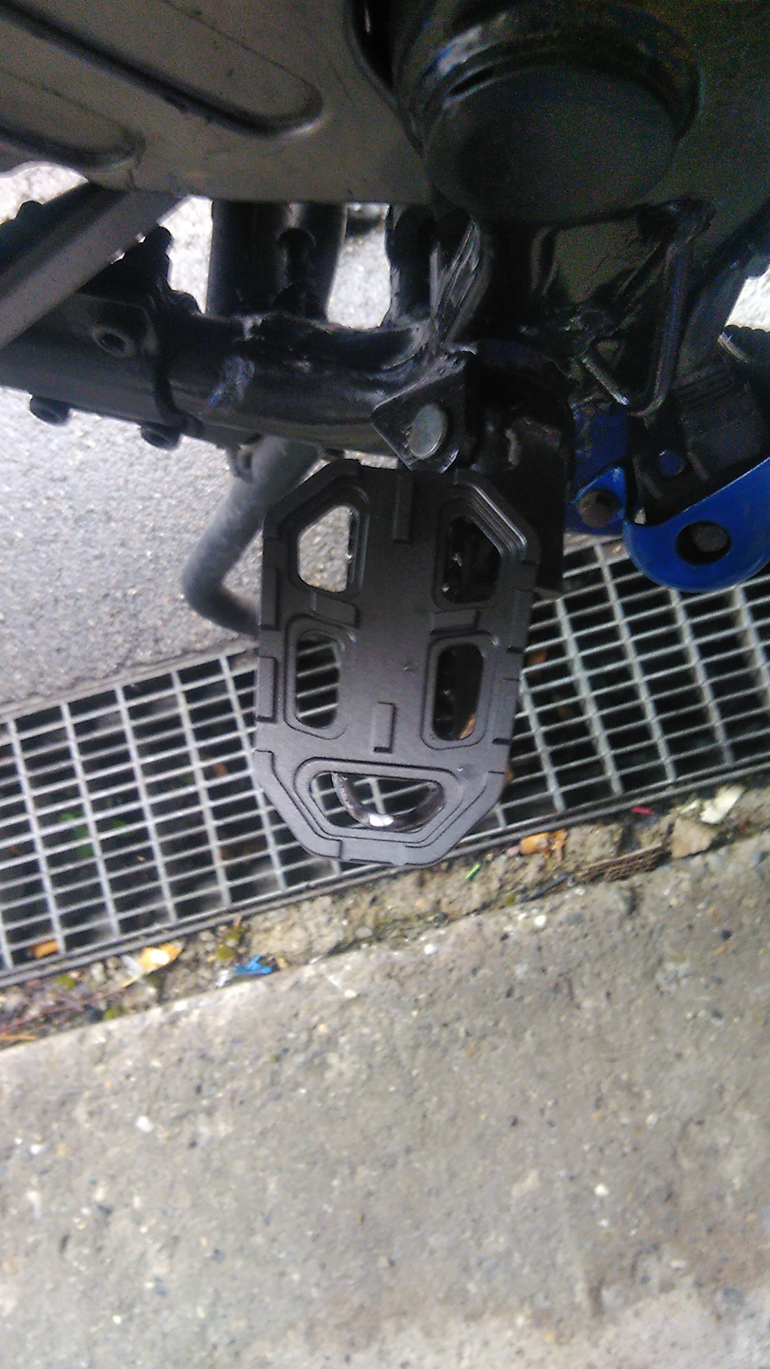

Ich hab Rastenauflagen aus dem BMW-Regal genommen. Die werden von unten verschraubt und sind aus Alu.
Saruman hat geschrieben: Fr 4. Mär 2022, 21:00 Ich hab Rastenauflagen aus dem BMW-Regal genommen. Die werden von unten verschraubt und sind aus Alu.
Hast du da Fotos von?
Ja klar.
Beiträge: 2794
Die sind zwar schön breit und sicher toll auf der Straße ,aber nix im Gelände .Typisch BMW halt.
RD06
Beitrag von RD06 »
Saruman hat geschrieben: So 6. Mär 2022, 17:05Ja klar.
Kann man mit den "Platten" noch angenehm schalten? :shock:
Oder hast den Schalthebel verlängert.
Die Rasten an meinem Scrambler hab ich deshalb leicht ballig gemacht.
Offroad gehen die auch noch ganz gut, weil meine Sohle genau da drauf passt. Die ist nicht ganz flach wie bei den meisten Stiefel.
Schalten geht problemlos. Musste nur den Schalthebel einen Zahn hoch setzen, da die Rastenauflagen paar mm aufbauen.
Wichtig war mir ein einfacher schneller Rückbau auf original falls es Mal Probleme mit den Sheriffs gäbe oder mir das Händling nicht gepasst hätte. Und ein extra angeschweißter Bügel hat mir optisch nicht zugesagt. Langer stehend fahren ist auf jeden Fall jetzt um Welten angenehmer.

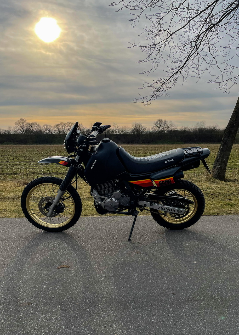

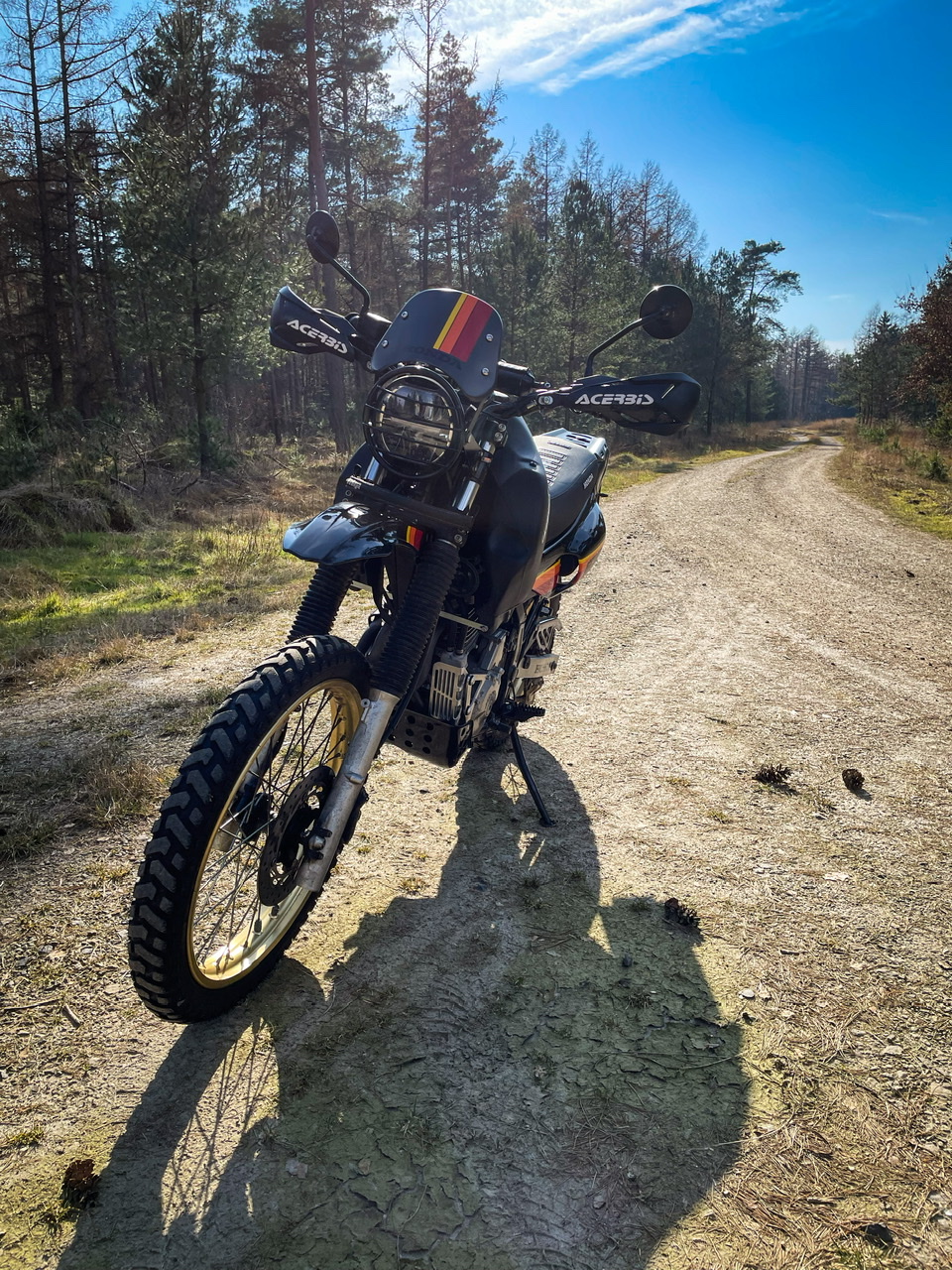

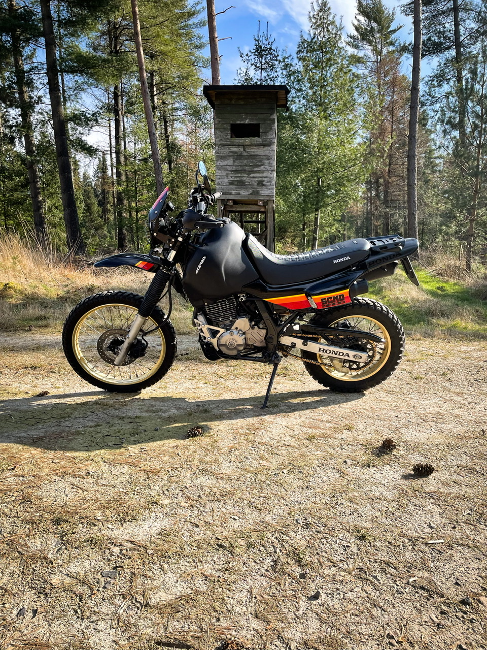

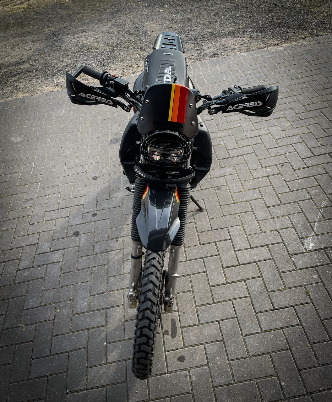

Feeeeertig :) :)

WOW die sieht echt stark aus.. Mir Gefällt die richtig gut. ;)
einen Gruß aus Hessen :!:
Echt. Super geworden! Die sieht so gut aus, dass ich angst hätte, sie in den Dreck zu schmeißen.

Vielen vielen Dank euch!
Ach.. der Tag wird kommen :D war gestern auch im Wald unterwegs, macht einfach unfassbar viel Spaß
Damit würde ich das Projekt auch als abgeschlossen benennen :)
