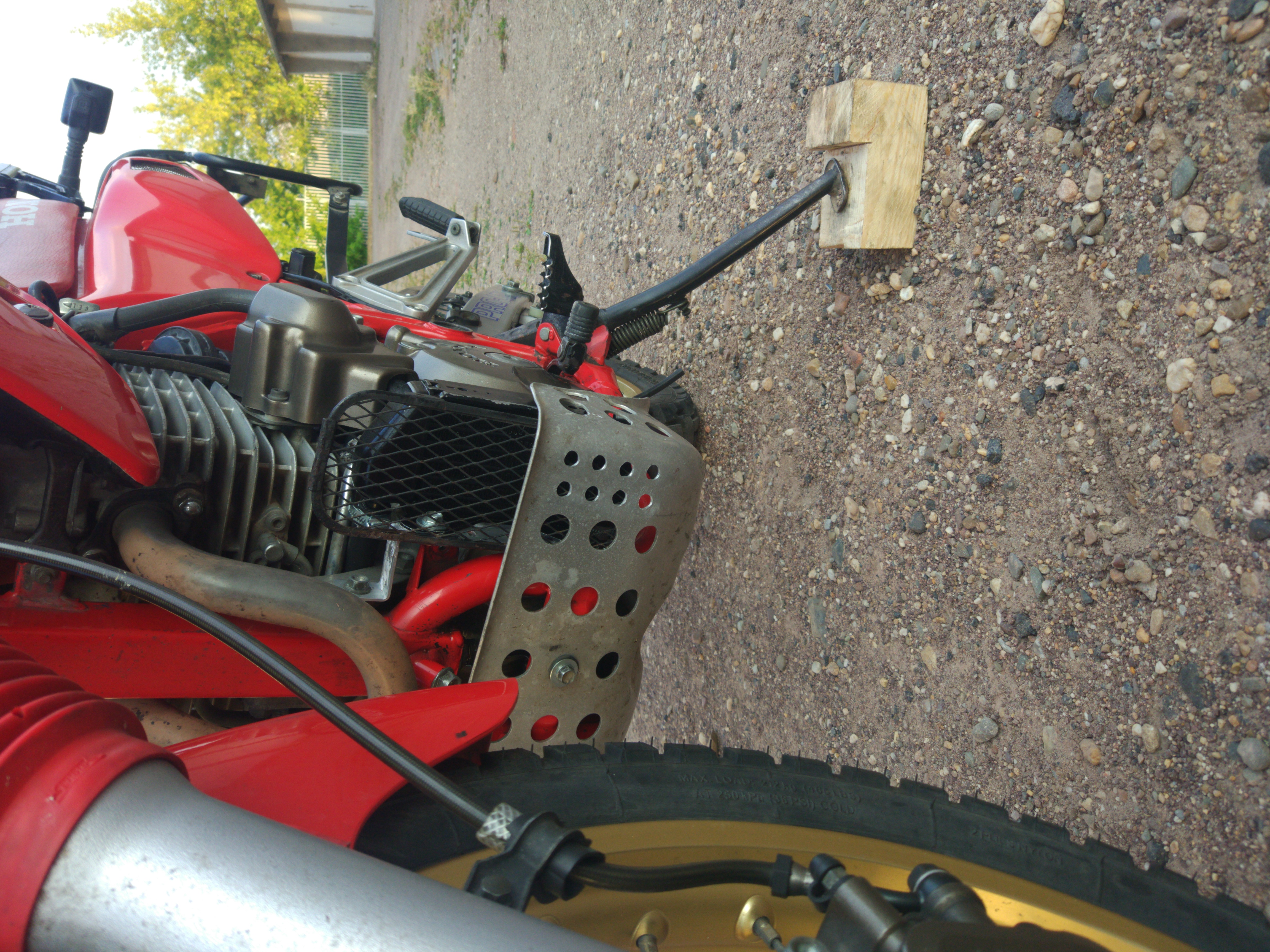

Mittlerweile habe ich alles fest montiert, zusätzlich den Motorschutz mit Löchern versehen. Das Schutzgitter des DR650-Kühlers habe ich von seinen alten Befestigungen befreit, zwei Laschen angeschweißt und das ganze passend gekürzt:
Ist jetzt nicht unbedingt eine Augenweide, aber immerhin funktioniert es
Gestern/heute hatte ich meine erste Testfahrt mit dem neuen Kühler:
28°C, 110 km/h - max. 98-100°C. Vorher waren es ca. 115. Bei normalem Landstraßenverkehr, also 70-80-100 hatte ich immer um die 95-100°C. IM Stadtverkehr ging es auf 110°C hoch, aber da hilft auch der Kühler nicht.
Ich habe auch ein 47er Kettenrad verbaut (höhere Drehzahl) und muss meinen Vergaser noch mal einstellen wegen meines neuen Luftfilters. Bin also sehr zufrieden mit der Kühlleistung!

sieht gut aus, auch die Temperaturen sind doch viel besser für den Sommer. Du könntest dir für kühle Tage einen Blechstreifen basteln, um die Luft vom Kühler fern zu halten. Wahrscheinlich dauert die Warmlaufphase länger im Herbst/Winter.

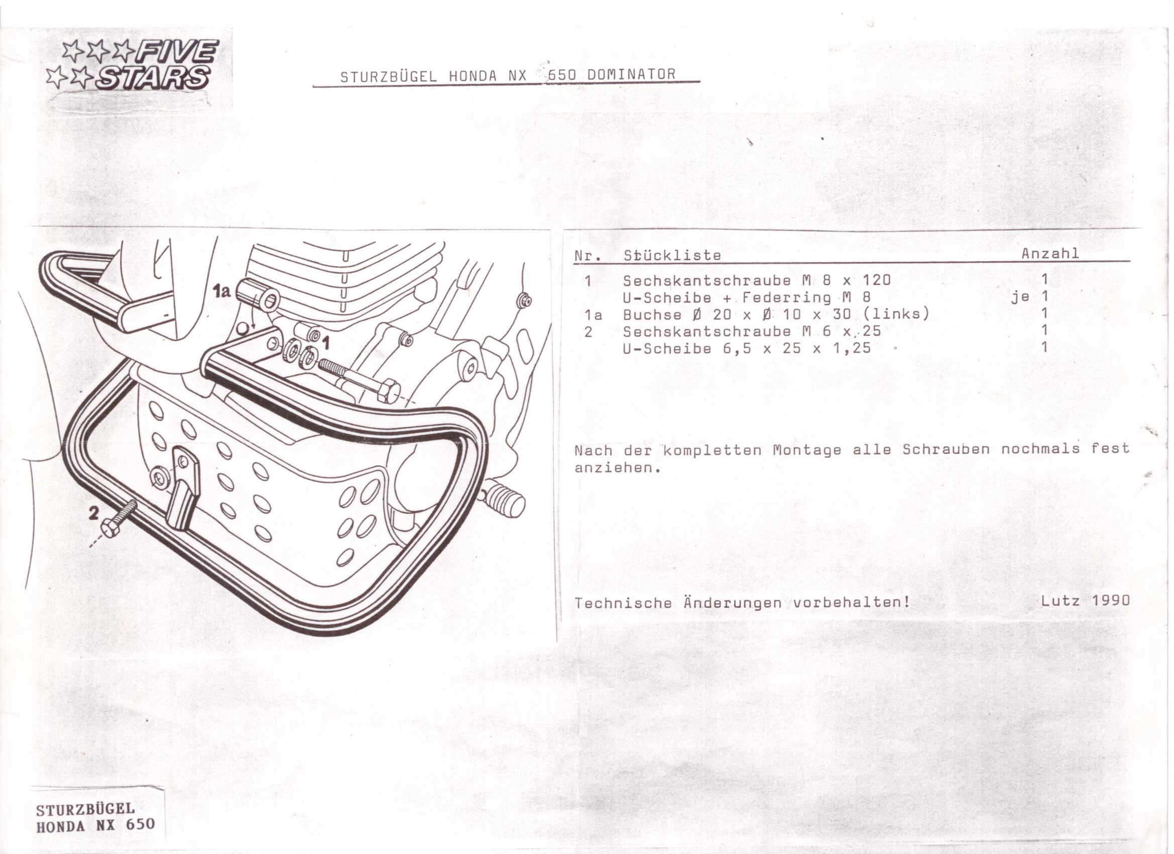

Der Sturzbügel wurde seinerzeit von Five Stars gefertigt. Gibt es jetzt zum Beispiel bei Ebay-Kleinanzeigen (siehe Link). Der Preis ist allerdings doch etwas üppig. Vor kurzem war dort das gleiche Produkt für 70 Euro angeboten. Wenn das Teil allerdings wirklich in einem sehr guten Zustand ist (also originale Kunststoffbeschichtung völlig intakt - und nicht mit der Spraydose nachlackiert), passt es schon.

Ich bastele gerade mit denen https://www.raeer.com/shopexd.asp?id=38763 herum. Eine Möglichkeit zur Befestigung wäre seitlich am Five-Stars-Schutzbügel (siehe oben). Mit 6 cm Tiefe fallen die Taschen nicht sehr wuchtig aus. Außerdem sehen sie ganz nett aus, wenn man das Messing poliert. Schauen mer mal, wie es am Ende wird...
