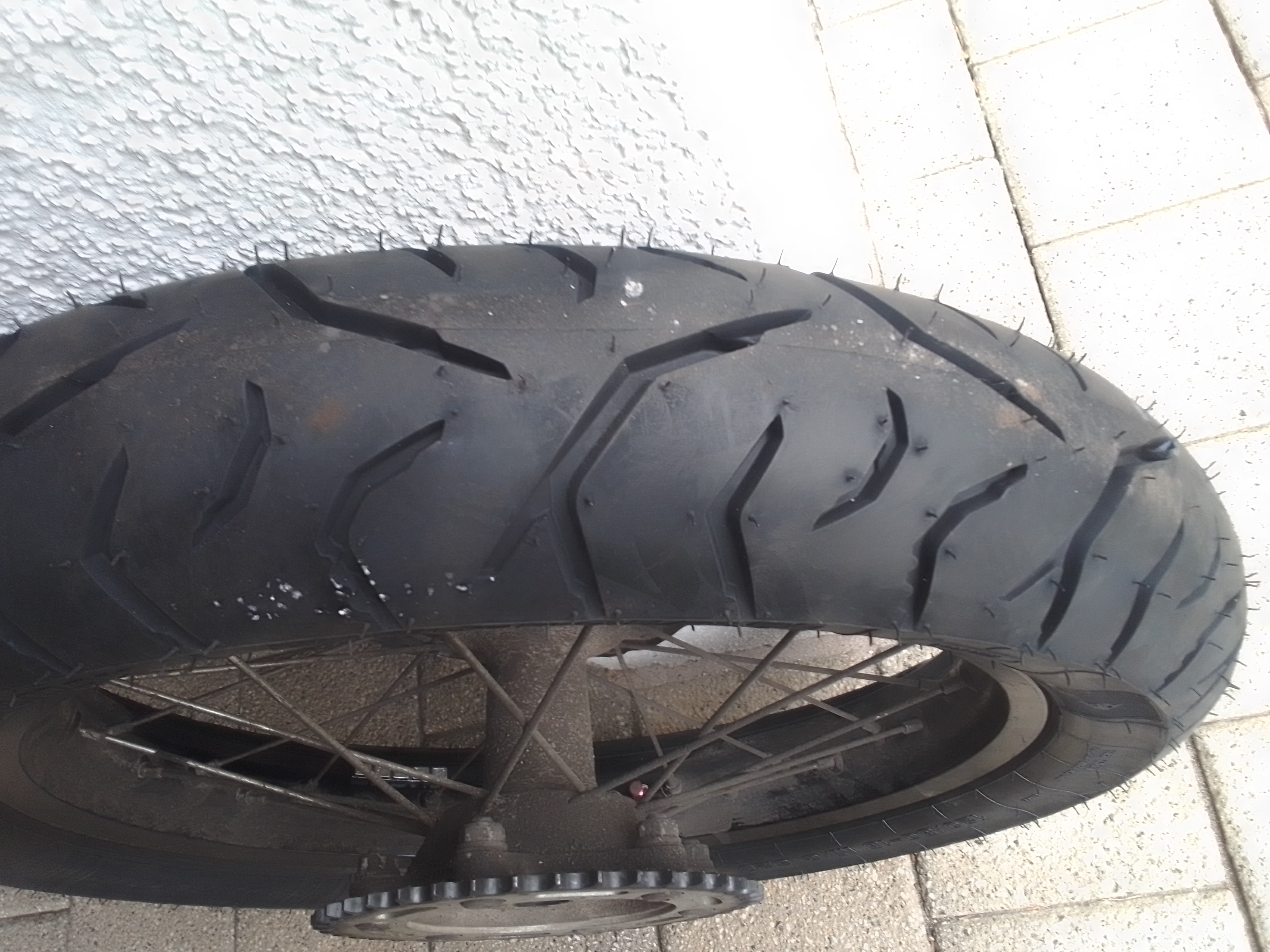

Da meine CRF am Montag zur Durchsicht muss und auch für den Urlaub auch neue Reifen bekommt, hier mal ein kurzer Bericht zum Mitas E07.
Nachdem der Vorderreifen am Anfang doch recht schnell sein Profil verloren hat, hat sich das dann irgendwann gegeben. Nach 16tkm hab ich vorne den durchgehenden Steg noch nicht ganz erreicht. Hinten fahre ich hingegen schon seit einiger Zeit auf dem Steg. Beide Reifen würden noch ein wenig halten. Bei beiden sieht man in den Profilblöcken allerdings mittlerweile zahlreich kleine Risse. Beim Fahrverhalten hat sich auf 16tkm nicht viel getan. Nur die letzten Wochen bei der Hitze bei flotterem Tempo hatte ich leichtere Rutscher. Heute bei 21 Grad keine Auffälligkeiten. Nur im Nassen hätte ich die Reifen jetzt gern nochmal getestet...
Die Reifen haben nur wenig Autobahn, viel Landstraße und einiges an Schotter gesehen.
Für mich ein super Reisereifen, weshalb es jetzt für meine Tour gen Norden wieder einen Satz Mitas E07 gibt.

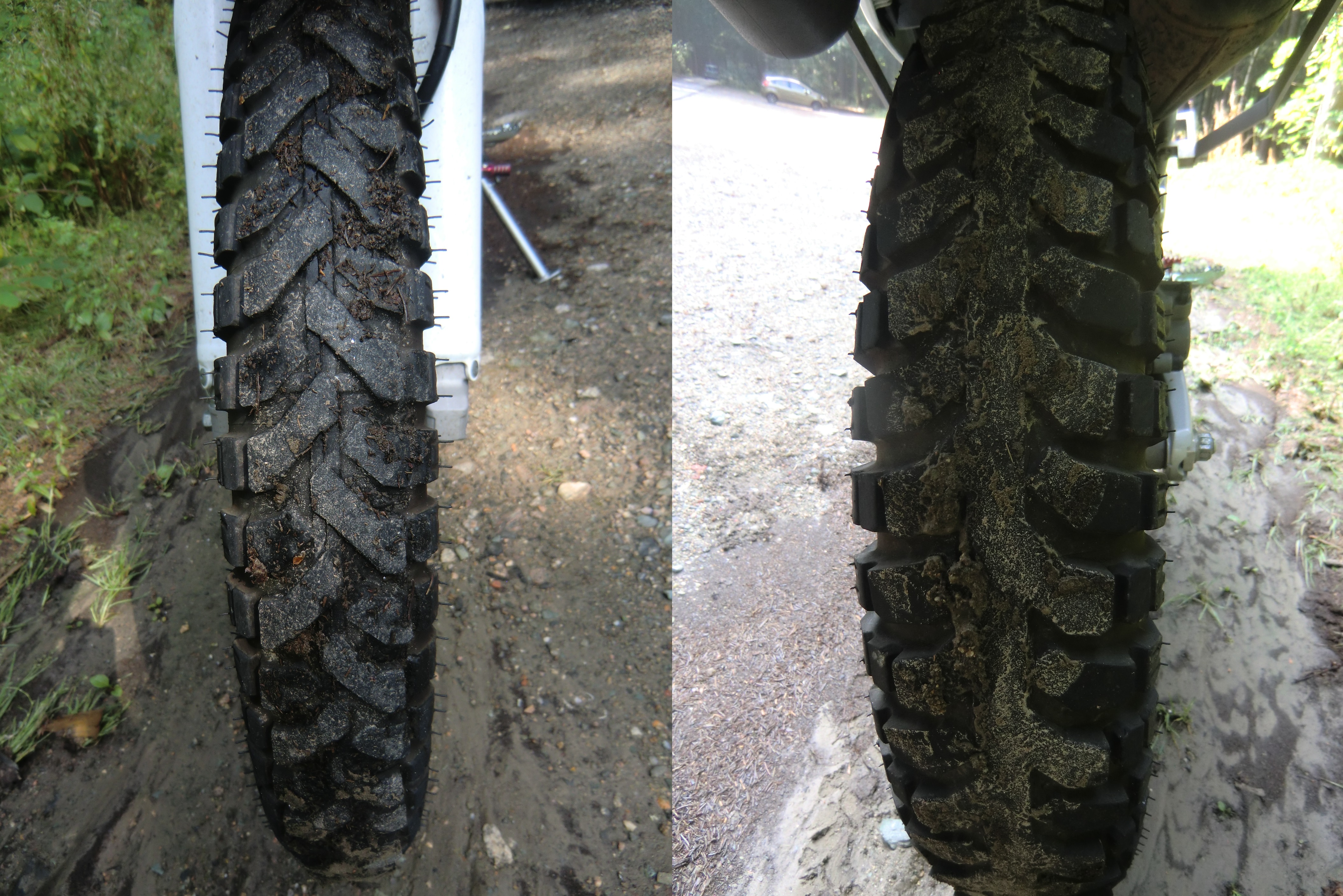

Moin,
auf der Alp finde ich den K60 toll, auf der CRF hat er mir hinten zu wenig Profil und zu wenig Reichweite.
Mit dem Wild bin ich deutlich glücklicher geworden.
Erster Eindruck hier:
https://mrtransalp.blogspot.com/2018/04 ... helin.html
LG,
Björn

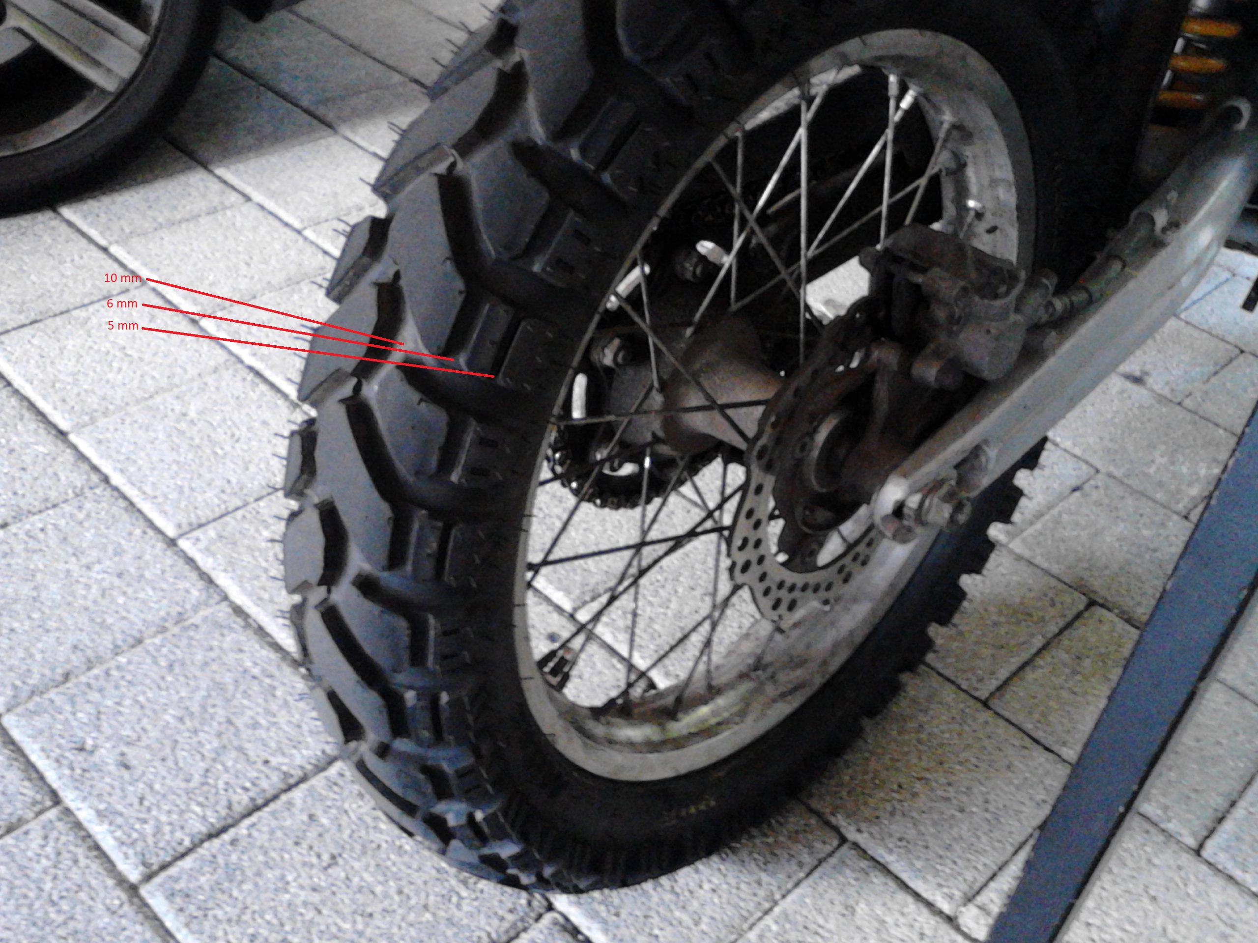

Hinterrad: Mitas M-07+ 120/80B-18
Er hat von der Mitte zu Außen 10/6/5 mm Profiltiefe (siehe Bild unten) und passt auch optisch sehr gut zum TKC70 3.0-21.
Der M-07+ ist gelände-lastiger als der Avon TR, ohne dass man nennenswerten Kompromisse auf der Straße eingehen muss.
Nur wenn man ihn bei > 30°C und nach bereits längerer Fahrzeit im Attacke-Modus über eine Bergrennstrecke prügelt, erreicht er halt doch eine deutlich erhöhte Temperatur. So dass er in max. Schräglage auf der Außenkante dann etwas pendelt. Auf weniger steilen Strecken (weniger Schlupf am HR) oder geringeren Temperaturen zeigt er unter ähnlichen Bedingungen keine Auffälligkeiten.
Er ist also sehr zu empfehlen wenn man überwiegend auf Wegen/Straßen unterwegs ist und erreicht hoffentlich/vermutlich deutlich höhere Laufleistungen bei mir als der Michelin-AW, zumal er ja auch kein 50/50 sondern eher ein 60/40 - 70/30 Profil bei einer ebenso aktuellen/praktischen Gummimischung anbietet.
Für noch höhere Laufleistungen gibt es die Option der härteren Dakar-Ausführung, bei angeblich deutlichen Abstrichen an die Nässe-Performance. Er ist lt. Kennzeichnung ein B-Reifen, was ein Diagonal-Reifen mit anderem Wickel-Winkel ist. Er darf mit anderen Diagonal-Reifen kombiniert werden, nicht aber logischer Weise mit R/Radial-Reifen.
Er ist gefühlt-Sitzhöhe ca. 1cm höher, so dass eine CRF250Rally damit sicherlich schräg genug auf dem Seitenständer steht.
Auch die Tachoanzeige nähert sich mit diesem Reifen neu deutlich dem Ist-Wert an.
Armin

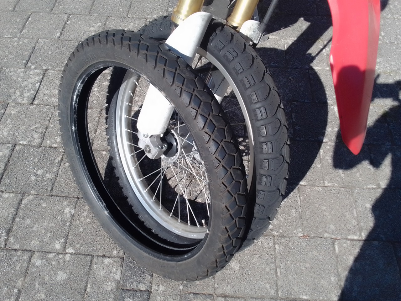

Nachtrag/Korrektur:
#1 Die Dakar-Ausführung ist erst ab HR 140 verfügbar.
#2 Laut Aussage eines höher gestellten TÜV-Ing. ist ein Mischen von B-Reifen ebenso mit Diagonal-Reifen nicht zulässig.
Mitas E07+ 90/90B-21 / 120/80B-18 im Vergleich mit TKC70 3.00-21 / Avon TR 120/80-18:
Habe mir die Mitas auf der CRF250L eintragen lassen, da ich am VR etwas mehr Spurstabilität auf losem Untergrund wollte und die 90/90 auf der CRF mal testen wollte.
Das VR hat eine Profiltiefe von gut 6 mm.
Das Fahrverhalten ist nicht ganz so sportlich/rund und etwas kippelliger als die Kombination TKC70/TR, aber ausreichend gut.
Das VR ist im Geradeauslauf extrem ruhig und stabil bis zum TopSpeed 120 km/h. Da pendelt nix und ist entspannt lange fahrbar.
Das VR lässt sich auf Schotter/Splitt nicht aus der Ruhe/Linie bringen, eher keilt das HR irgendwann mal aus.
Durch die steife/stabile Karkasse ist etwas weniger Komfort/Dämpfung vorhanden.
Auf losem Untergrund sind die Mitas eine Macht.
Wo straßen-lastigere Reifen auf Rollsplitt (aus-dem-Bankett) springen/versetzen, bleiben sie unbeeindruckt und spurstabil.
Über den Bild-Vergleich (siehe unten) sind die Ergebnisse logisch und nachvollziehbar.
Das HR hatte gestern 3x in Kreiseln bei forcierter Fahrweise einen Zucker((Rutscher)).
Nachdem ich die verbliebenen Anspritz-Reste entfernt und die Flanken ab geschmirgelt habe, war dies unter vergleichbaren Bedingungen nicht mehr nachvollziehbar.
Insgesamt bin ich recht zufrieden und habe erreicht was ich wollte, mit geringen Einbußen bei Komfort und Sportlichkeit.
Auf der Rally mit ihrem weicherem Fahrwerk sind sie komfort-bedingt sicher etwas optimaler.
Armin
