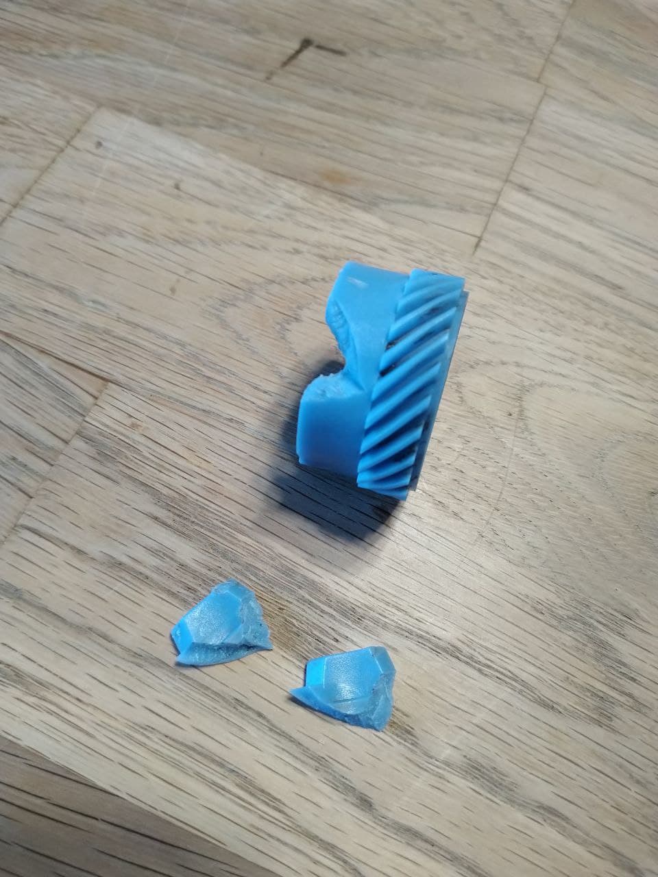

Meine NX hat es nun auch getroffen :-D. Erste Fahrt und ab dem ersten Meter war der Tacho ohne Funktion.
Also Ursachenforschung und siehe da. Mitnehmer am Zahnrad gebrochen. Das muss schon beim Rangieren in der Garage passiert sein.
Grund: Schneckenrad fest. Tachowelle läuft widerstandslos.
Ich habe das Antriebsgehäuse gereinigt und gangbar gemacht. Läuft wieder seidenweich. Das Zahnrad / die Mitnehmer werde ich kleben und anschließend Bohren und verstiften. Mal sehen wie lange das hält.
Verzahnung ist schadlos!

eintopf hat geschrieben: Do 3. Mär 2022, 09:58 Das Zahnrad / die Mitnehmer werde ich kleben und anschließend Bohren und verstiften.
Mach mal bitte Fotos davon nach der Reparatur und bevor Du es einbaust.
Ich bin neugierig auf Deine Lösung.
Ein bisschen wundere ich mich aber, dass das Teil blau ist. Mir ist dieses Zahnrad auch schon zweimal kaputt gegangen. Ich habe aber immer ein weißes als Ersatz bekommen (Honda Original).
Re: Tachoantrieb ausgefallen
Verfasst: Do 3. Mär 2022, 11:43
Ich tippe auf 3D-Druck oder Nachbau gesintert
Originale sind weiß und aus ?Nylon?
Das blaue da auf dem Bild hat eine „körnige“ Struktur und erinnert mich an gepressten Griesbrei
oder technisch: gesintert
Bruchstellen am Originalen, wenn sie denn in der Form überhaupt vorkommen würden, wären glatt.

Huhu, stammt aus meiner 98er Dominator. Es ist definitiv ein Spitzgussteil. Angüsse sichtbar /vorhanden. Ich habe die Maschine seit 2015 und habe nichts getauscht. Vorher war sie stets bei Honda, alle Wartungbelege liegen vor. Demnach wurde auch nichts getauscht. Material ist Polyamid kurzfaserverstärkt, schätze ich. Der Scherbruch sieht aus, wie aus dem Maschinenbaulehrbuch. Nicht zu vergessen: Polyamid zieht Wasser, und es waren gestern Minus zwei Grad, als ich in die Saison gestartet bin.

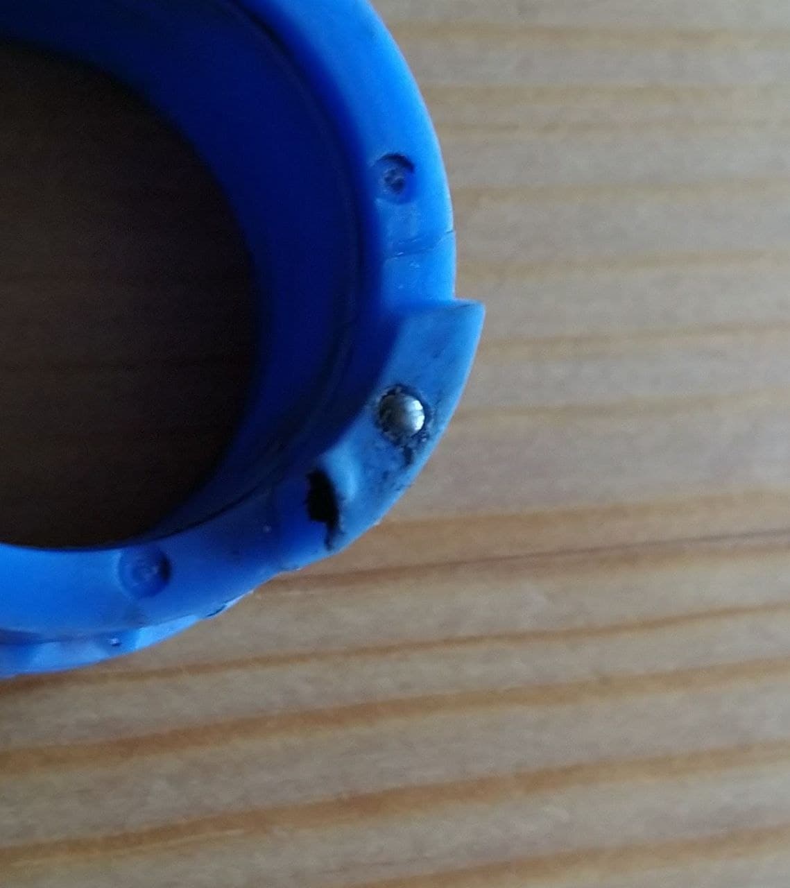

Ich habe das Teil bereits im Solidworks (damit verdiene ich meine Brötchen....) nachgebaut. 3D -Druck aus PLA wäre kein Problem. Lieber wäre mir aber Iglidur o.ä. (https://www.igus.de/info/3d-druck-service)
Mit dieser Firma und deren Kunststoffen habe ich beruflich noch nie schlechte Erfahrungen machen müssen!
Martin
Anbei die Reparatur: Die ersten 20 Kilometer hat es bisher gehalten. Es sind 2er Passstifte drinnen und vorher die Bruchstücke verklebt. Den Aufwurf habe ich natürlich noch glattgefeilt.

eintopf hat geschrieben: Sa 5. Mär 2022, 12:57 Lieber wäre mir aber Iglidur o.
Ich hab das Teil zum Test aus Iglidur gedruckt, aber bisher ist keine Tachoschnecke kaputt gegangen.
Falls die Reparatur nicht halten sollte, kannst das Teil gerne haben.
