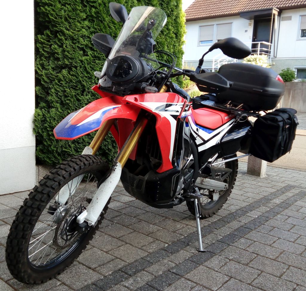

Nur noch wenige Tage bis zum Urlaub.
Just in Time wurde auch der neue Gepäckträger mit Kofferhaltern fertig.
Die Lösung ist noch ein wenig "quick and dirty" und da wird nach dem Urlaub nochmal die Flex in Aktion treten.
Die einfache Edelstahl Konstruktion braucht nur eine Quertrebe. Der Träger ist an den Punkten des Kennzeichenhalters mit aufgeschraubt. Dafür bekam der Plastedeckel 4 Löcher, damit man an die Gewinde ran kam. 4 Alustützen wurden zugeschnitten und angeschrägt, damit die Konstruktion etwas über den Bürzel hinaus ragt.
Die Träger selbst kommen von Givi und waren für 30 € samt Schlösschen im Internet in der Bucht zu haben.
Eigentlich braucht man die nicht zwingend, aber so sind die Flanken etwas steifer.
Ausschnitte auf dem Topdeck und den Seiten werden noch folgen, aber das kommt dann nach den ersten Erfahrungen.

Re: Gepäckträger
Verfasst: Sa 7. Jul 2018, 09:54
von Volker FahrLässig
So sieht es bepackt aus.
OK, Zelt und der Schlafsack werden gerade noch durch einen Helm simuliert.
Da wird es langsam voller :-)
