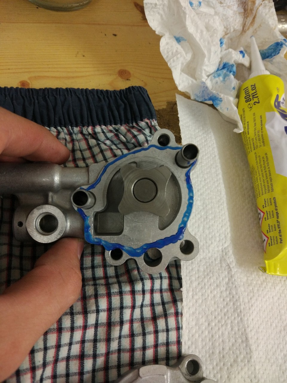

Hab mir mittlerweile die Teile bestellt. Der Wedi in dem Deckel war einfach zu wechseln, der im mittleren Gehäuseteil geht aber nicht raus.
Bin leiser schon ein paar mal abgerutscht, daher die Frage ob es da einen Trick gibt den rauszuholen? Es steckt nur noch der metallring drin... Mit dem Schraubenzieher komme ich nicht runter.
Edit: mit heiß machen ging es. Hoffe nicht zu viel beschädigt zu haben.
Edit2: Ölpumpe ist wieder zusammengebaut, habe die Deckel jeweils mit Hylomar bestrichen. Frage: Falls etwas von der Dichtmasse an die Rotoren gelangt ist, wäre das schlimm? Die Pumpe lässt sich auf jeden Fall noch drehen :D Wenn ich das richtig verstanden habe muss das Öl von der Pumpe aus aber eh noch durch den Ölfilter, bevor es in den Motor kommt? Bzw würde dann in den Tank und dann im Rahmensieb hängen bleiben.
Morgen werde ich es hoffentlich schaffen alles wieder zu montieren.

ich wollte dir gestern noch schreiben dass du die Pumpe gleich abdichtest. Das hast du ja nun schon gemacht, 'Daumen hoch'!
Das Öl kommt ausgehend vom Tank über das Sieb in die Pumpe und den Sumpf. Von dort aus geht nur das Öl der Pumpe B (zum Zylinderkopf) über den Filter nach oben. Was zuviel oben ankommt, läuft runter und geht dann über die 'Schublade' mit Pumpe A (Getriebe und Rahmentank) eben einmal zum Getriebe rüber und zurück in den Tank. Und wieder von vorne....usw
Sieht gut aus auf deinem Foto. Ich hatte die Aktion auch vor Kurzem. Mach doch auch die Dichtringe/O-Ringe welche hinten und vorne an die Pumpe angeschlossen werden mit Hylomar, und die Kontaktfläche hinten an der Pumpe (das ist die Seite der Pumpe A, dort ist die Verbindung zum Schubladensieb).
In der Pumpe selbst reicht es, die Sandwich-Flächen abzudichten. Ich hab ja dasselbe Problem gehabt mit dem Absacken, die Ursache war jedoch mein Ölkühler... Dein Kühler dürfte jedoch nicht dafür verantwortlich sein, da bin ich mir fast sicher. Bei mir ging es vermutlich um den zu großen Fließwiderstand

Mir kommt das blaue Dichtzeugs zu dick vor.
Das wird das Axialspiel des Rotors erhöhen.
Beiträge: 5149
Re: Nochmal die Ölpumpe
Man muss beim anziehen Zeit geben, dann drückt es sich bis auf Anlage platt. Nicht gleich auf einen Schlag anknallen wollen. Bei zu viel Auftrag quillt bloss unnötig viel raus.

Danke für deine Zusammenfassung! Habe natürlich deinen Thread mitgelesen ;) genau, die dicht Flächen der Pumpe zum Gehäuse hab ich auch mit Hylomar "behandelt".
Kühler ist noch nicht montiert, muss mir noch Schläuche besorgen und was überlegen (Kühler 12mm, Leitung 10mm). Ich kann aber ganz locker durchpusten, der sollte ok sein. Widme mich der Sache auch gleich, wenn ich schon alles offen habe...
@cobra und langer:
Ich hatte auch etwas Bedenken wegen des Auftrags der Dichtmasse. Daher hatte ich dann auch nach kurzer Zeit auch schon ordentlich angezogen. War leider etwas viel Dichtmasse, hatte aber gerade nichts zur feineren Dosierung da.
Die Pumpe dreht aber wie gesagt locker. Und da es eh gefiltert wird müsste das überschüssige zeugs beim nächsten Wechsel dann da drin sitzen.
